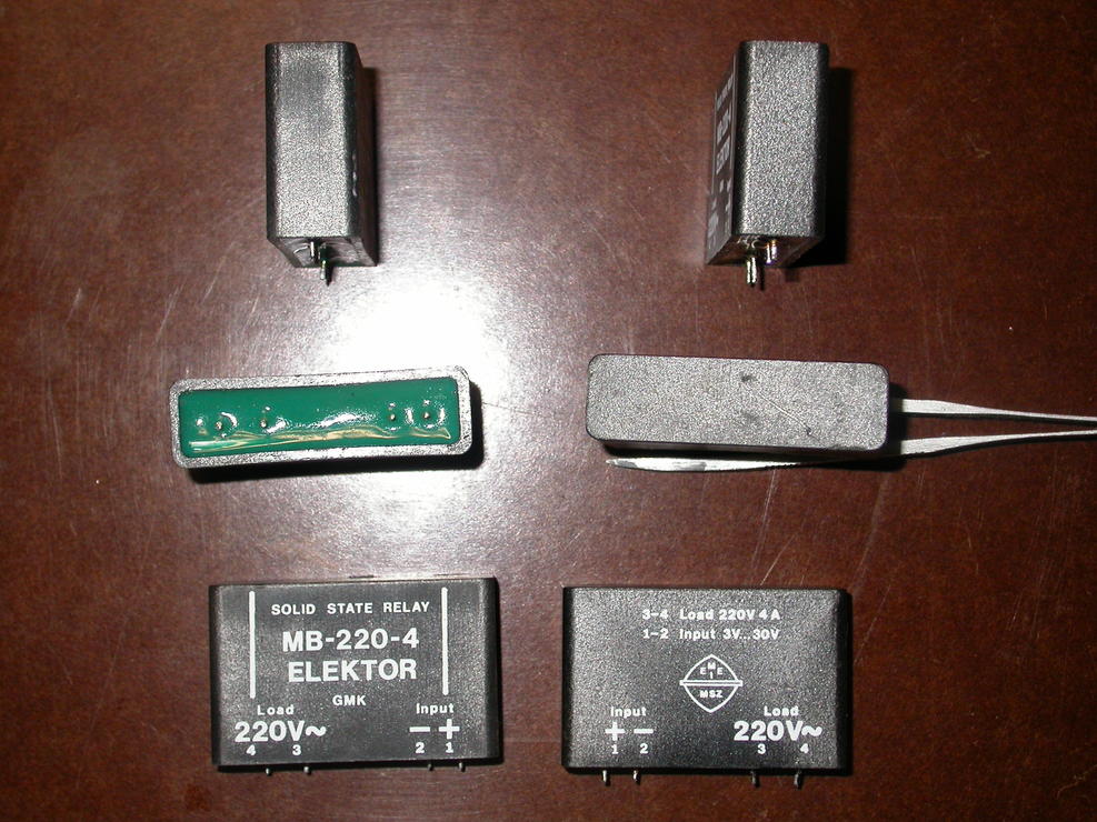

A bemeneti oldal más, tettek bele egy zénert a szélesebb betáplálási feszültség miatt, meg talán egy kondit pluszba szűrés gyanánt.
Ugyanez utánépíthető  a kittnél is.
De így is megfelel akár LPT portról kW-ot kapcsolgatására.
De ilyet még a gúúgli sem fog találni ! [#crazya]
Eredeti hungarikum még GMK-ban gyártva ! [#nevetes1]
És hozzá a kép is !
Bonts már ki egyet!
(vagy...rajzold le fejből)[#nevetes1]
Ezt bontani lehetetlen !
Üveg kemény műgyantával van kiöntve.
De különben is mit rajzoljak le ?
Mind ugyanaz belül, 1 optotriak 1 triak meg pár passzív alkatrész.
[4856] hozzászólásban már láthattad, nincsenek ezek túlspilázva.
Ilyenre kinek fáj a foga ?
