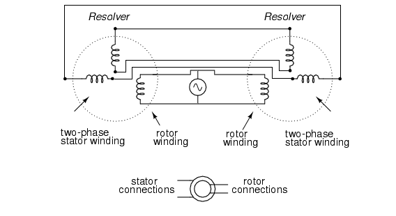

Egészen pontos akar lenni akkor így néz ki ha el nem szúrtam ismét. [#nevetes1]
Tehát csillagpont sincs a két tekercs között !
Ebben az elrendezésben a generátor feletti három vezeték összevonható így két huzal elhagyható, az adó és a vevő közé elég négy vezeték. ( Vagy ha jól földelt a rendszer akkor az összevont vezeték lehet a föld, ekkor három huzal is elég. )

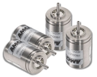

Resolve-rol beszélünk !
A tengely métere 3mm viszonyítási alapként.
A legnagyobb feszültség ebben az esetben 20 volt 250Hz !
Az áramfelvétel talán eléri a 0.03 Ampert is  [#nevetes1]

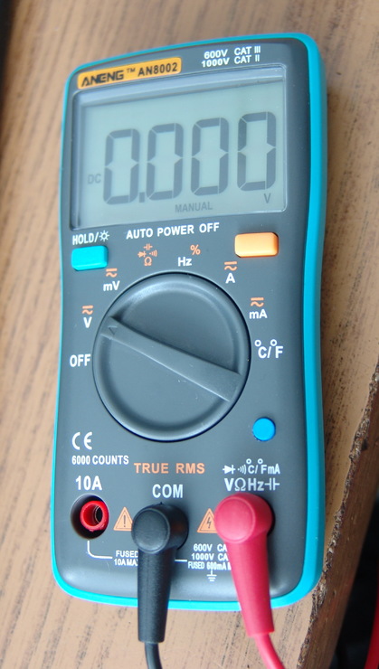

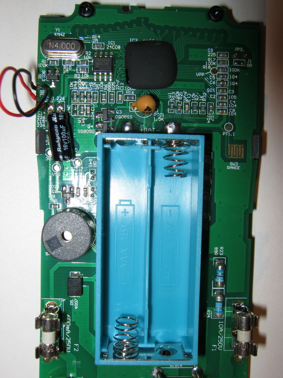

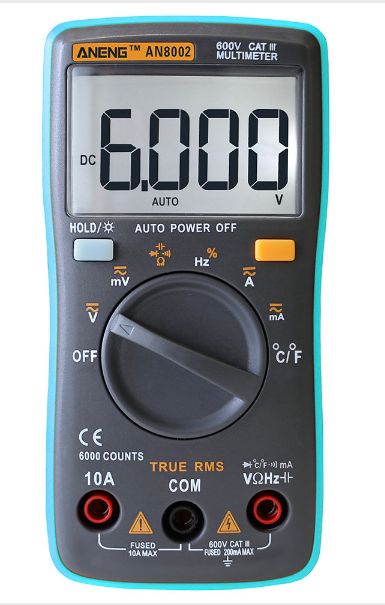

Rendeltem kínából egy ügyes multimétert. Olcsó volt, néhány kellemes funkcióval. Ami tetszett, autó méréshatárváltás, háttér világítás, kapacitás, frekvencia, hőmérséklet mérés, gyors zárlatkereső síp, és szinte minden mérés egy banánhüvely páron történik. Megmérve elég pontosnak is bizonyult.
Szóval ajánlom: Multi Most épp 3875Ft ingyen postával.

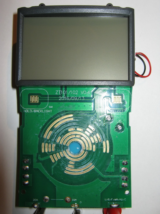

Ami viszont zavart az az auto/manual átkapcsolás hiánya. Gyanakodni kezdtem mert az LCD-n ott az "AUTO" felirat. Szétszedve kiderült hogy a nyákon ott a manuális átkapcsoló és méréshatár léptető gomb helye. (SW3) Nosza melegtakonnyal egy mikrokapcsolót beragasztva a házba és bekötve, máris kibővült a műszer lehetősége.

Ok, hogy ott a SW3 helye, de az alul van, vagy tévedek ?
Azt mégis miképpen nyomkodod ?
Amúgy 2 dolog miatt tetszik.

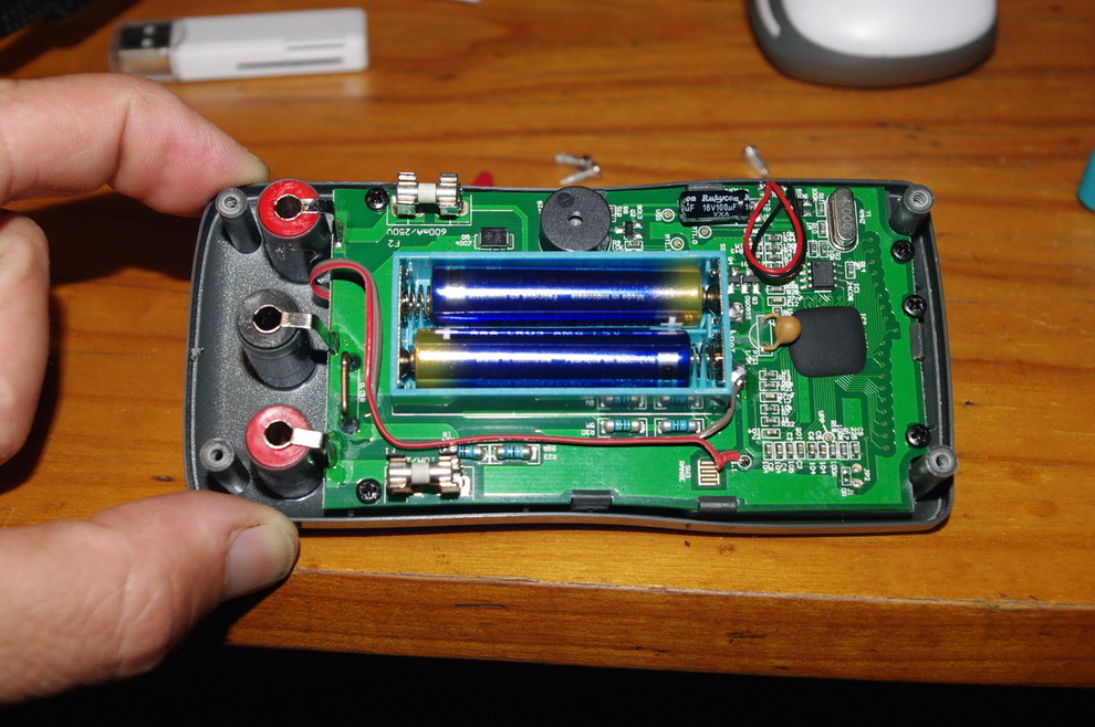

Az egyik a ceruzaelemes táplálás. (nekem is volt hasonló évekig bírta az elemekkel)
A másik a 6000uF-ig mérés.
De csak ez miatt nem vennék egy tízen sokadik multimétert a többi mellé [#nevetes1]
Alul, van, így a beragasztott nyomógombot pár centi huzallal kötöttem a megfelelő pontokra.
Gondoltam, de hogy lett az előlapon újabb gomb ?
Kifaragtad ?

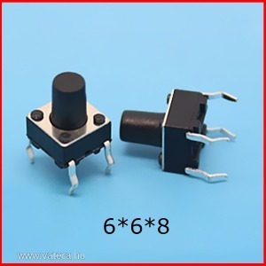

Fúrtam egy furatot az előlapra, hátulról pedig odaragasztottam a ház belsejébe egy ilyen nyomógombot, aminek szerencsére szép kék gombja volt, majd beforrasztottam egy fél arasznyi szalagkábel darabbal.

A nagy kijelző miatt viszont érdekes lehetne még nekem is, főleg így átalakítva.
De mesélj az LCD láthatóságáról, oldal és elülső betekintési szögről, illetve a sípoló rész gyorsaságáról.
E kettő még nagyban befolyásolja egy műszer szervizgyakorlatbani használhatóságát.
A mai kijelzők már elég széles tartományban láthatók, ezzel sincs gond, talán csak háttér világítással fejjel lefelé nem látszik jól. A síp gyors, lehet vele keresgélni egy nyákon. Most vettem észre hogy a hőmérője szobahőmérsékletet méri érzékelő nélkül :- ) A fogyasztását nem tudom, még fiatal a műszer. A freki mérője elmegy 10MHz fölé, és működik már ha jól emlékszem 50mV körül is. Viszont ha a jel nem megy le nulláig akkor nem érzékel, ami fura mert elvileg földfüggetlen a műszer, de úgy látszik a szórt kapacok miatt kell neki a szimmetrikus jel.

nem is láttam még ilyen méretű biztit. :(
