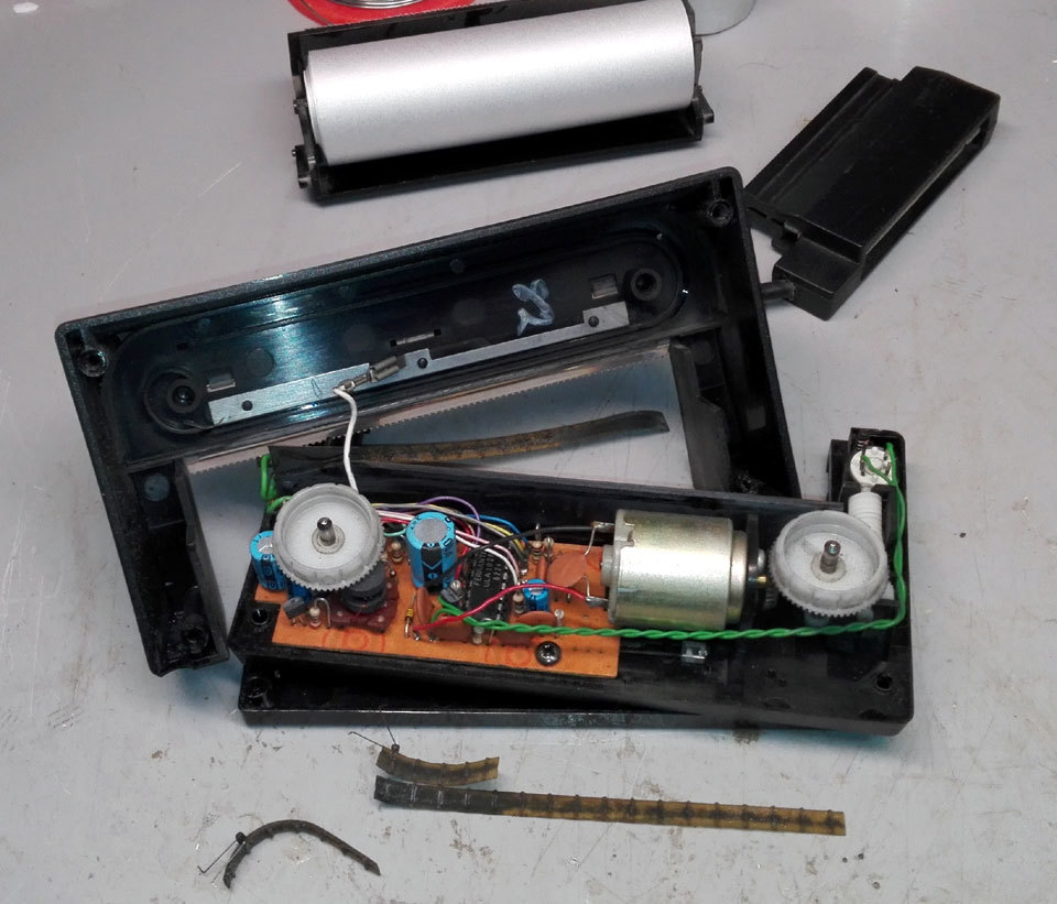

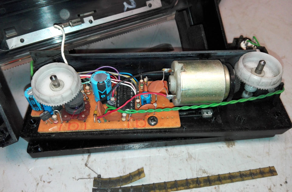

Előkerestem a ZX Spectum nyomtatóját, a speciális nyomtatópapír lézeres kísérlet miatt, de nem tudtam ellenállni a szétbontásának, melyet most megmutatok az érdeklődőknek.
A működési elve:

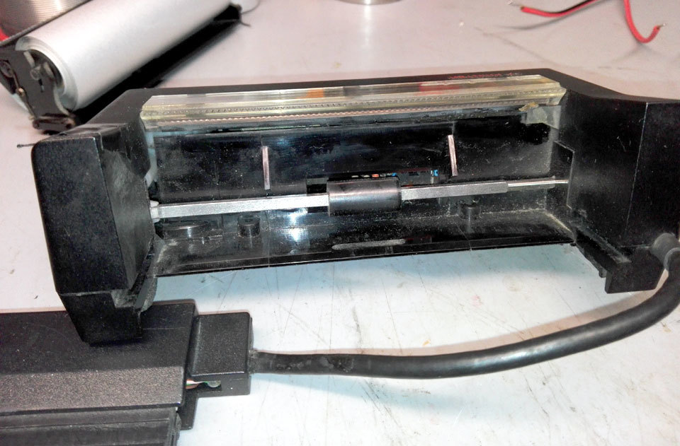

,,Magát a nyomtatást egy körbenforgó műanyag szalagra erősített két, V alakban meghajlított drótdarab (nevezzük tűnek) intézi. A V egyik szára ér a papírhoz, a másik szára pedig egy fémsínen futva elektromos összeköttetést biztosít.
A szalag által a papír szélességében balról jobbra továbbított két tű pixelsoronként felváltva végigfut a papíron. Ahol fekete pontra van szükség, ott egy elektromos impulzust (kb. 50V) adva a tűre az kiégeti (elpárologtatja) a papír felszínéről az ezüstszínű alumínium borítást, és megjelenik alatta a fekete alapréteg. A nyomtatást tehát élénk kékes színű szikrázás és jellegzetes szag kíséri. Azért használnak két tűt, hogy gyorsabb lehessen a nyomtatás: nem kell megvárni, míg az egyik tűt a szalag visszatekeri a sor elejére, mert a másik tű közben már nyomtathat.
A nyomtatás közben ugyanaz a motor, ami a tűket mozgató szalagot forgatja, egy áttételen keresztül a papírt is továbbítja egy vezető görgő segítségével. A papír előremozgatása éppen annyi, hogy a következő tű pásztázása már a következő pixelsort írhassa fel. Az utolsó két pixelsor esetén (a tű megállítása érdekében) a processzor lelassítja a motort. A következő nyomtatás pontosan csatlakozhat az előző végére.

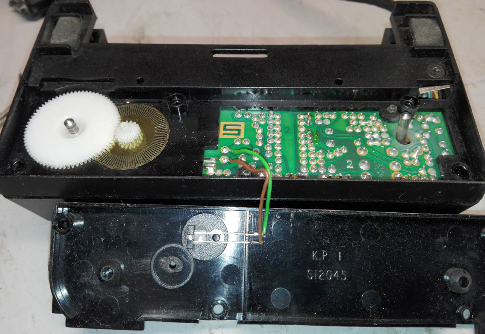

Mivel a motor lassítása miatt a nyomtatás különböző sebességgel kell történjen, a felíráshoz szükséges elektromos impulzusok időzítéséről egy a motor által hajtott impulzusadó tárcsa gondoskodik (forgó lyuktárcsa LED-del és fototranzisztorral). Ez éppen 256 impulzust ad, amíg a motor végigviszi a tűt a 92 mm széles nyomtatási terület mentén. (A karakterek 8 pixel szélesek, így 32 nyomtatható karakter kerülhet egy sorba.)
A papír bal szélének elérése úgy detektálható, hogy az aktuális tű itt egy fém lapkához ér. A tű a motor teljes sebessége mellett 32 ms-ig van a papír nyomtatható területe felett, és 16 ms múlva nyomtatható a következő pixelsor.
A ZX Printer csak egy nyomtatott áramköri lapot tartalmaz, ezen van a vezérlő elektronika (egy ULA chippel, jó néhány tranzisztorral és diszkrét elemmel)."
Működni már nem fog, mert a tűket mozgató bordás szíj elridegedettaz évtizedek alatt, és széttört.

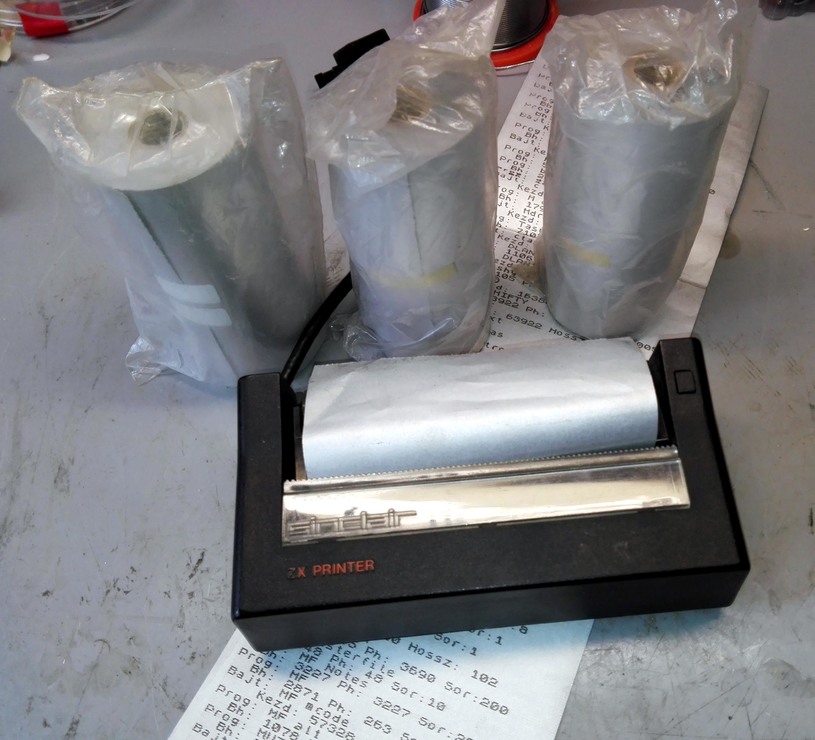

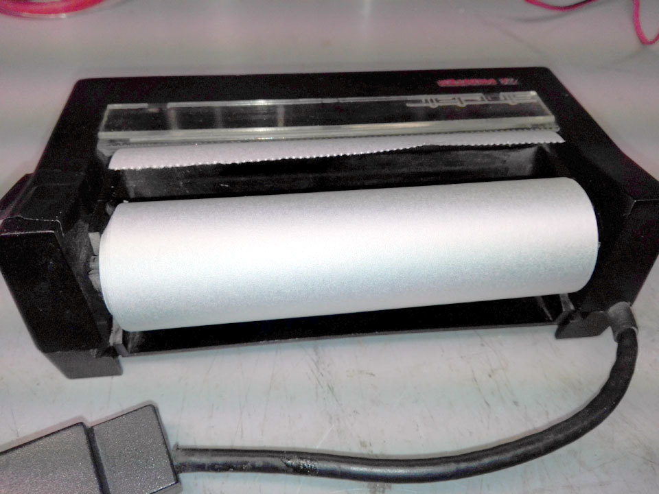

Még három fotó:
