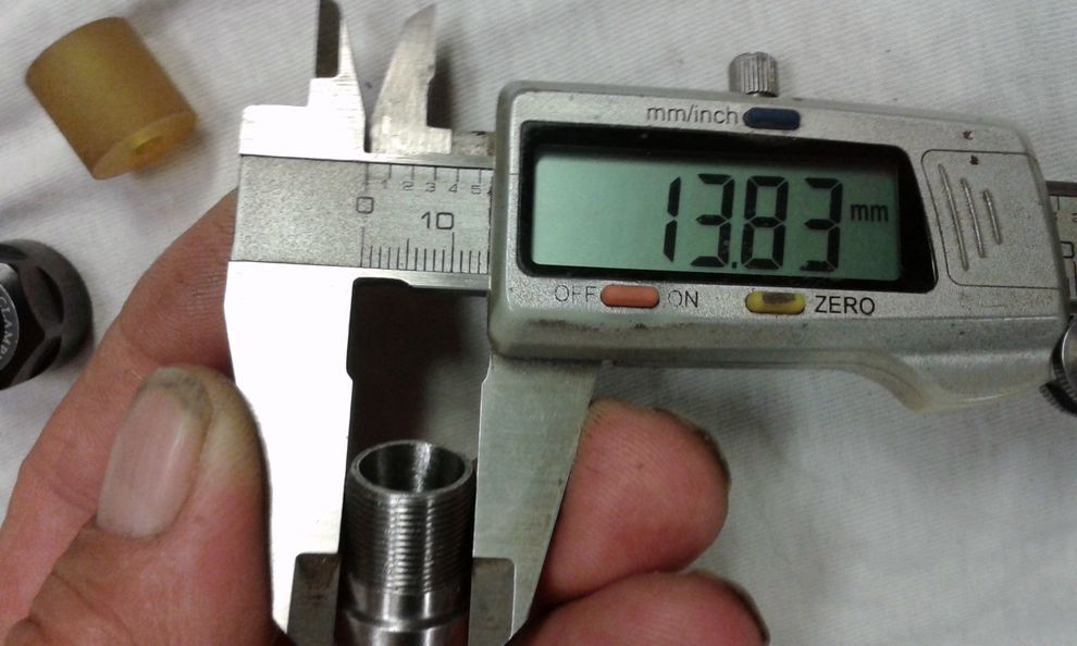

Az ER 11 nek két változata van
Az ER11M  aminek M13 *0.75 ös a menete
Az Er11T1 nek pedig M14*0.75  a menete
Összekeverték . Kellene rendelni a szárhoz egy hollandit és a hollandihoz egy szárat Összepároztatni és lesz két egységed
Persze fölvetődik hogy honnan tudom ? Az Er16 nak is két változata van az egyik M19*1 a másik M22* 1.5
Minthogy nekem mind kettőból van    Rákerestem a szabványra

Kinagyítottam a fotókat   Siralmas ... A klasszikus átb..ás esete fennáll   .  Kis munkával visszakereshető az eladó . Ha szakember akkor meg van a véleményem  ,
 De mi van ha egy jóhiszemű  pancser ? ( és ö is a kínaiak áldozata ? )  Minimum hogy visszaveszi ( az anyagiakat lenyeli ) és kutyát hajigál vele.
Eddig, nem méregettem, de most a kedvedért...
Megmértem a menet külső átmérőjét.
Akkor ez...melyik is a kettő közül?
Szerintem, a képek szerinti minősége alapján, erre egy forintot se szabad költeni.
Kínai    14 es . De a hollandi magja is kellene a pontos boncoláshoz .   Gyanítom hogy az túlméretes

De...hogy készül(t) a mutatott ER11-es száron az "érdekes" lapolás?
Lehet nem is az alkatrész rossz, hanem a fényképezőgép. :)
Valóban rossz a fényképezőgépem!
Épp ezért...telefonnal csináltam a képeket.[#nevetes1]
Nem számolta ki a kis kínai a szükséges meghúzási nyomatékot a satunál ( és nem alkalmazta az általam  preferált alukalapácsos módszert )Egyszerűen: kimozdult [#vigyor4][#vigyor4]
Valószínű, hogy így lehetett!:)
De amikor átfordította, akkor is megbicsaklott, csak...nem annyira.
Hiába nahhh!
Sorozatmunka...sorozathibák![#nevetes1]
