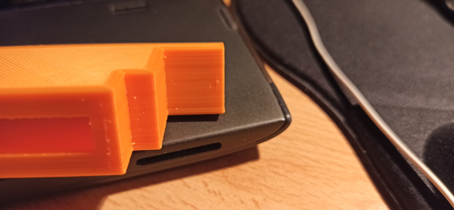

Na, közben előkerültem. Még aznap este újra megpróbáltam, a sebességet 50-en hagytam, mert akkor még nem írtál sebességet. (Öt óra alatt nyomtatta ki. A végleges méret ezek szerint lesz vagy 20 óra. És kettő kell belőle...) A helyzet sokkal jobb, ez az első, ami egyben maradt. De, ahogy a képen is látszik, az alsó fal kilóg az egyébként kifejezetten pontos nyomtatásból. Ameddig az asztalon fekvő fal tart, addig nagyobb, aztán onnantól pontos a méret, pedig egy másik fallal fejezi be. Ha mindkét falnál rossz lenne, akkor érthetőbb lenne. Talán.
Elefántláb szindróma.
Nem lehet hogy túl erős a hűtésed?
Az megmagyarázná azt is hogy miért lett hideg annak a rétegnek a nyomtatása és nem tapad össze. Pár mm magasan indul a hűtés, amitől a fej visszahűl, amit idővel kompenzál a PID vezérlés.
Játsz a hűtés csökkentésével, meg tegyél hőszigetelést a fűtőblokkra. Az is sokat segít, ha rátekersz egy réteg kaptont, de lehet kapni szilikon burkolatot, az is jó.
Amúgy milyen méret ez és milyen rétegvastagság?
Egy sima nagy méretű dobozt, nyomtathatsz 0.2-0.3 rétegvastagsággal. Sebesség az kb. jó, én is 40-60 körül szoktam nyomtatni, de nézd meg az egyes komponensek sebességét, mert a külső falat a CURA fele sebességgel nyomtatja. Belső fal, kitöltés 50-60-al mehet, a külső fal, alsó,felső rétegek 30-40. Nem szükséges felezni a sebességet.
Nekem pl. alacsonyabb sebességen van egy kis rezonancia, ezért nem érdemes teljesen levenni.
Másik. Tervezésnél is tudsz gyorsítani a nyomtatáson. Kevesebb éles sarok, kevesebb lassítás/gyorsítási szakasz. Ezért én legalább XY irányba mindent lekerekítek. Ettől jobban is néz ki általában a modell.
Illetve ha úgy tervezed hogy sokat kell ide oda kapkodnia a nyomtatónak a túl sok részlet miatt, vagy túl vastag falat nyomtatsz, az is nagyban növeli a nyomtatási időt.
CURA-ban lehet olyat is állítani hogy egy réteget hol kezdjen. Lehet véletlen szerűen. Bár a kezdésnél látszó kis gubók megszűnnek, de lassítja a nyomtatást. Lehet éles sarokra rendezni ezeket, ahol nem zavaró, ez is jó és gyorsabb, illetve lehet a legrövidebb útvonalra optimalizálni, ez nem feltétlenül szép, de ez a leggyorsabb.
Ez a beállítás mindig az adott munkadarab funkciójától függ.
Ha átküldöd az STL-t, meg elmondod mi akar ez lenni, akkor megszakértem neked, de persze nem kötelező, ha titkos.
Fú basszus, jól látom hogy legalább 5 réteg a falvastagság?
Na az tök felesleges.
2-3 réteg, és rácskitöltés 2-5mm vonaltávolsággal szilárdsági igénytől függően. A tervezésnél lehet nagyobb a falvastagság, (2-4mm-t szoktam) az üreges fal ellenére nagyon erős lesz, és nem 20 óra a nyomtatás.
ez pet palack kupak méretü de vizes balon az már nagyobb (száj kell de nyomtatni is lehet kupakot)
Érdekes. A hűtésnek 50% van fixen beírva. Közben meg azt írja a Cura, hogy ez normál esetben számított érték. Ez egy újabb kiadású Ender 3, gyárilag van egy szilikon zacsi a fejen.
0.2-es réteggel kezdtem, azzal készültek a simán széthulló változatok. (Ekkor jöttem rá, hogy időszerű kérdezni, mert szemmel láthatólag nem értek hozzá...) Az is vicces, hogy alapból a beállítások nagy része nem látható. Most, hogy megjelenítettem, tényleg a felével nyomtatja a falakat.
A kerekítéssel lehet, hogy megpróbálkozom, bár nem túl egyszerű, mert a terv OpenSCAD-ban van, meg ide a szögletes jobban is illik.
Igen, 5 réteg, 0.5mm. A falazásban még el kell mélyednem, az biztos.
Ebből indultam ki, de már jó pár dolgot módosítottam a feladatnak megfelelően.
