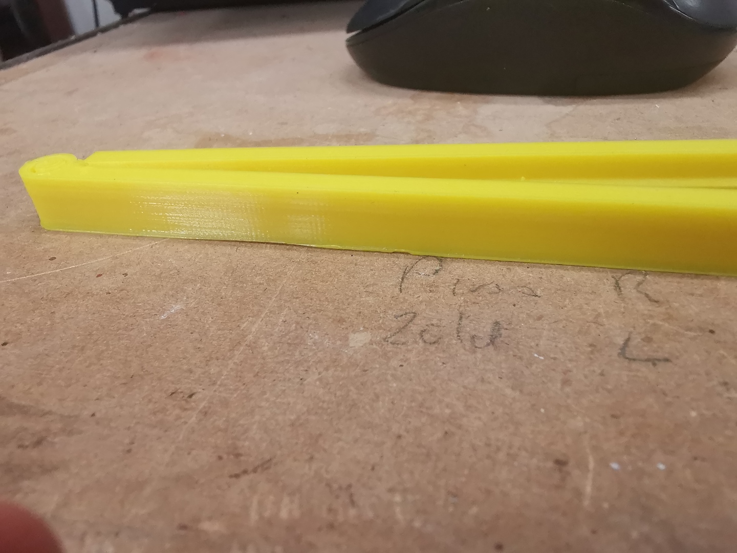

fura a jelenség nagyon... én is ugyanezzel az anyag + gép kombinációval tolom egy jó ideje, de ilyenem még nem volt.. egy dologra még tudok gondolni... cura nekem csinált olyat hogy amit alapból amit felajánlott 0.12 es fine minőségre abban sikerült néhány esetben egy komplett réteget kihagynia a szeletelés során... previewban szépen látszott is hogy egy réteg kimaradt... na akkor átállítottam 0.1 es rétegre és akkor már szépen le tudta szeletelni a cura ... nem lehet hogy ilyesmi van ennek is a hátterében?

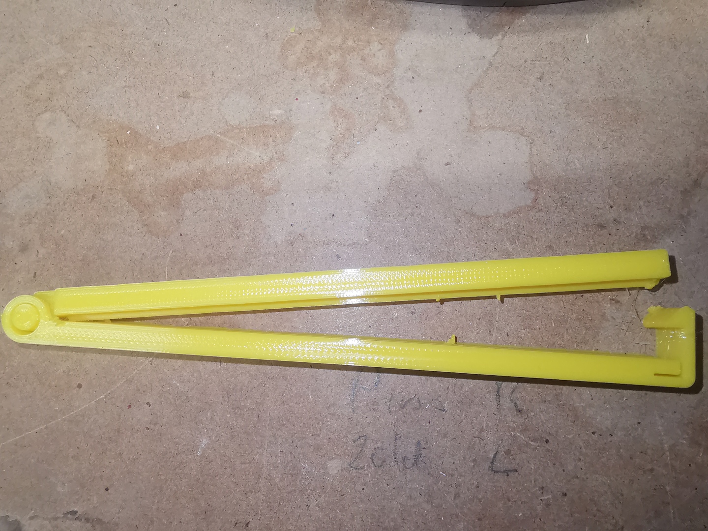

Nem látok hiányzó réteget. Frissen kinyomtatva szépnek is néz ki, nem hiányzik réteg, csak az a pár (talán kettő-négy) réteg nem tapad össze.
Pont ma szívtam evvel a problémával és ugyanezzel a márkával. Én felemeltem 235-re és jó lett. Nálam 0,1-es volt a rétegvastagság.
Hümm. Köszönöm, kipróbálom. Milyen asztalhőmérséklettel és sebességgel nyomtattad, amikor jó lett?
Asztal 60C.
Sebességről fogalmam sincs. Azt menetközbe lövöm be. Egy nagyító keresztül megnézem a műanyag, hogy terül el, és annak alapján állítom be.
De holnap megnézem mi volt az induló sebesség és mire állítottam be.
Rendben, köszi!
Cura sebesség beállítás: 70
Gépen a beállítás meg 85%-on van.
