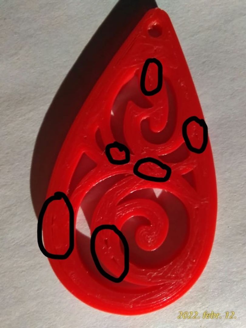

Mióta a 4.12. használom azóta küzdők evvel a problémával. A 4.10-nél nem volt ilyen gondom. Olyan mintha nem zárná le a felsőrészt. Szerintetek mi nem jó. A beállításokat megnéztem elvileg ugyan az mind kettőnél.
Növeld a kezdő és záró rétegek számát.[#eplus2]
zip0ji0se
Probáltam, de akkor sem volt jó. Kinagyítottam a modelt szeletelés után és kiderült, hogy modellben van a bibi. Nincs lezárás a modellen és, igy nem is engedi. Erről ennyit. Majd át kell alakítani a modellt.

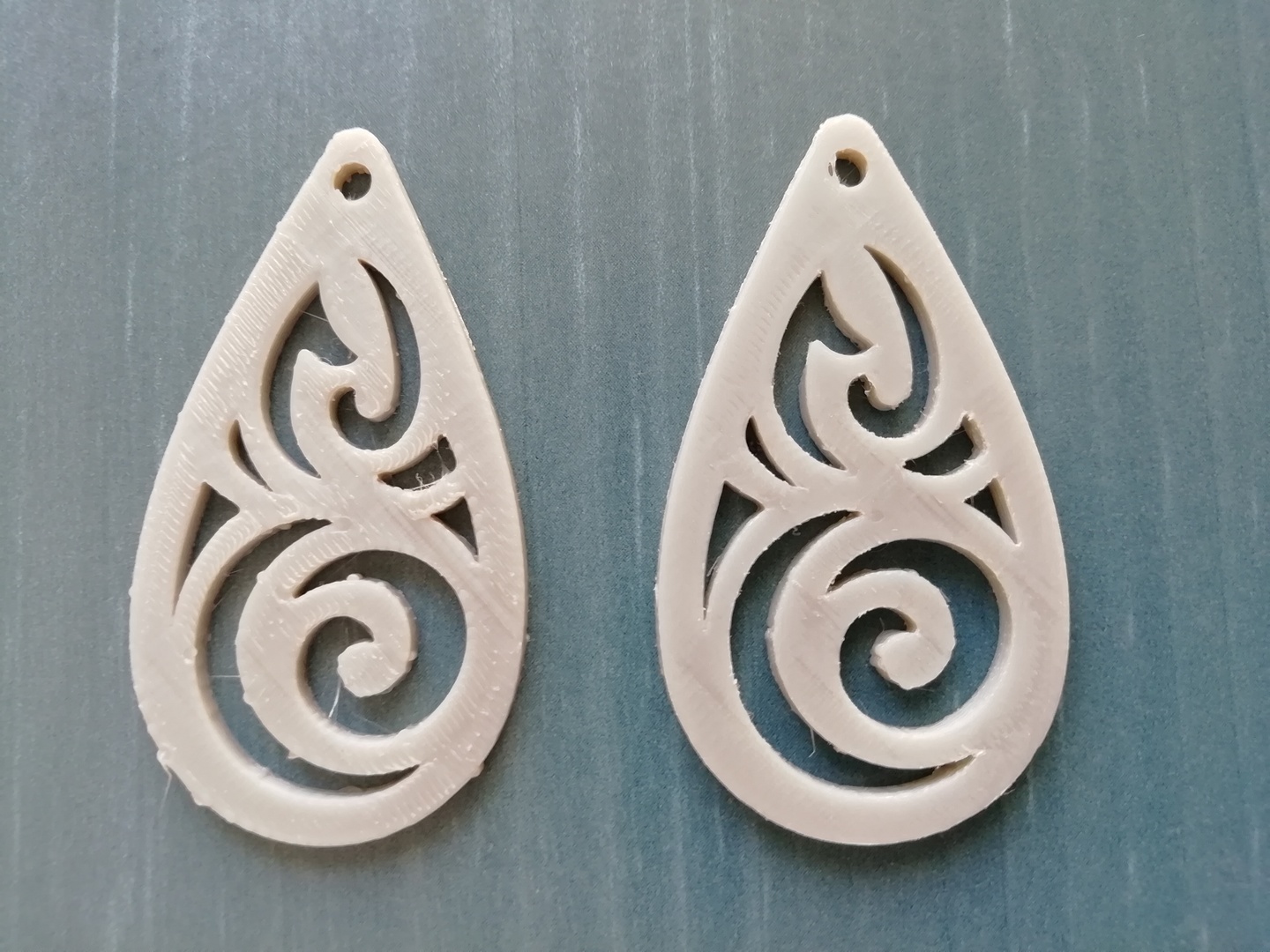

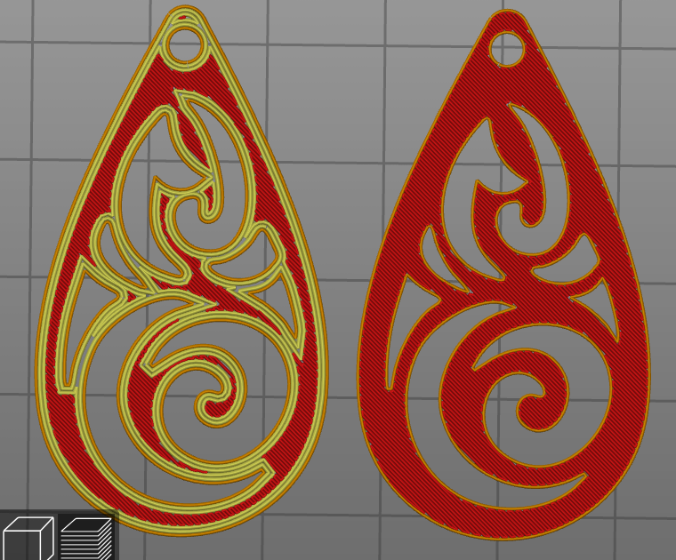

Kinyomtattam úgy, hogy a 0.4-es fúvókával 0.3 szélességet nyomjon csak, és csak egy kerületet. Ez látszik a PrusaSlicernek a képén a jobb oldalon. És ahogy látható a fényképen, így szép tömör.
Nincs a fájlnak baja, de hogyha 0.4-essel nyomtat az ember, és több kerületet használ, akár 3-at is, akkor nem tudja kirajzolni ezeket a kanyarokat rendesen, bár ha a PrusaSlicerben be van kapcsolva a hézagkitöltő funkció, akkor azokat is kitöltögeti. De ez már nem olyan szép, mint amit az egy kerülettel nyomtattam. De az egy kerületnél meg az a probléma, hogy amikor visszahúzza a szálat, ott marad egy kis bütyök, ellenben ha két kerület van, a belső kerületnél veszi fel, és az nem látszik, de ezt nagyon könnyű utólag szikével levágni, úgyhogy nagy jelentősége talán nincsen.

A fényképen a jobb oldalit megcsiszoltam finom csiszolópapírral, és szerintem használható lenne.
