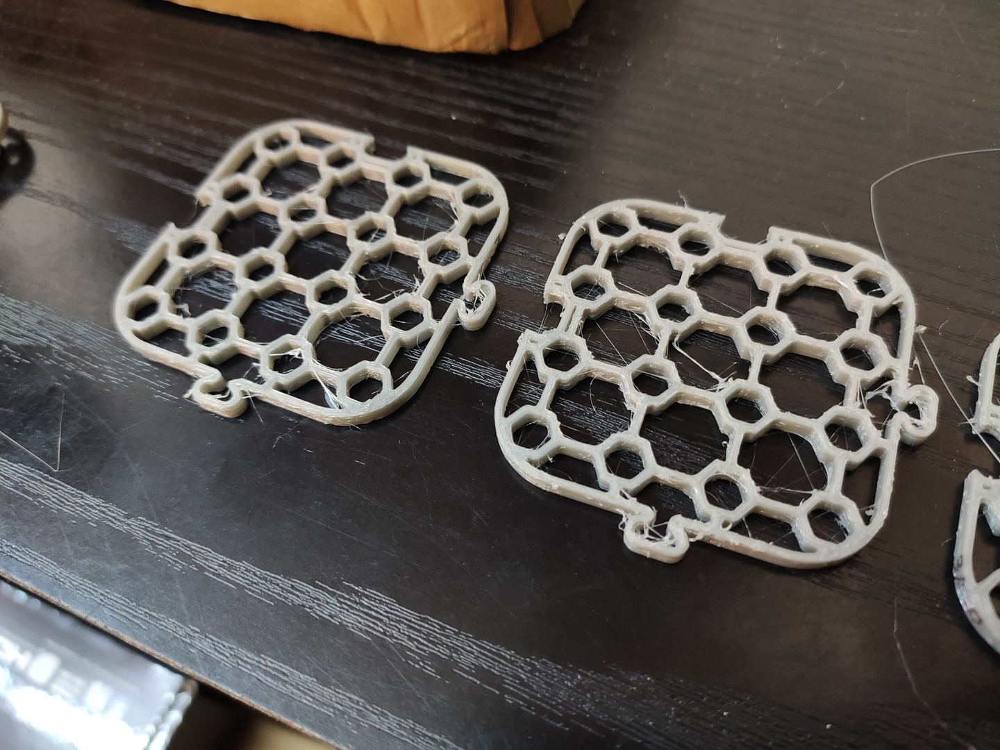

Ja és a PETG nekem mindig szálazódik, persze nem ennyire.
Az ellen a gázlámpa lángjával végignyalom gyorsan, az lekapja az ilyesmit, és kicsit ki is fényesíti a felületet.
A hőfokot írtam, retract 5 mm, 30 mm/s.

Ez origi csomag volt, bontás után (akkor szisszent le a zacsi a vákumtól :) ) is ezt produkálta. A helyen ahol a gép és a filák vannak 35%-os páratartalom van, nem hiszem hogy 20 perc alatt ennyire megszívta magát. Aztán fene tudja, de mire a sütőtől leérek ugyanez lesz... [#vigyor]
PLA is szálaz néha ha nincs kedvem átállítani a szeletelőt, azt én is lángal szoktam borotválni, de szerintem ez tényleg rossz. [#nemtudom]

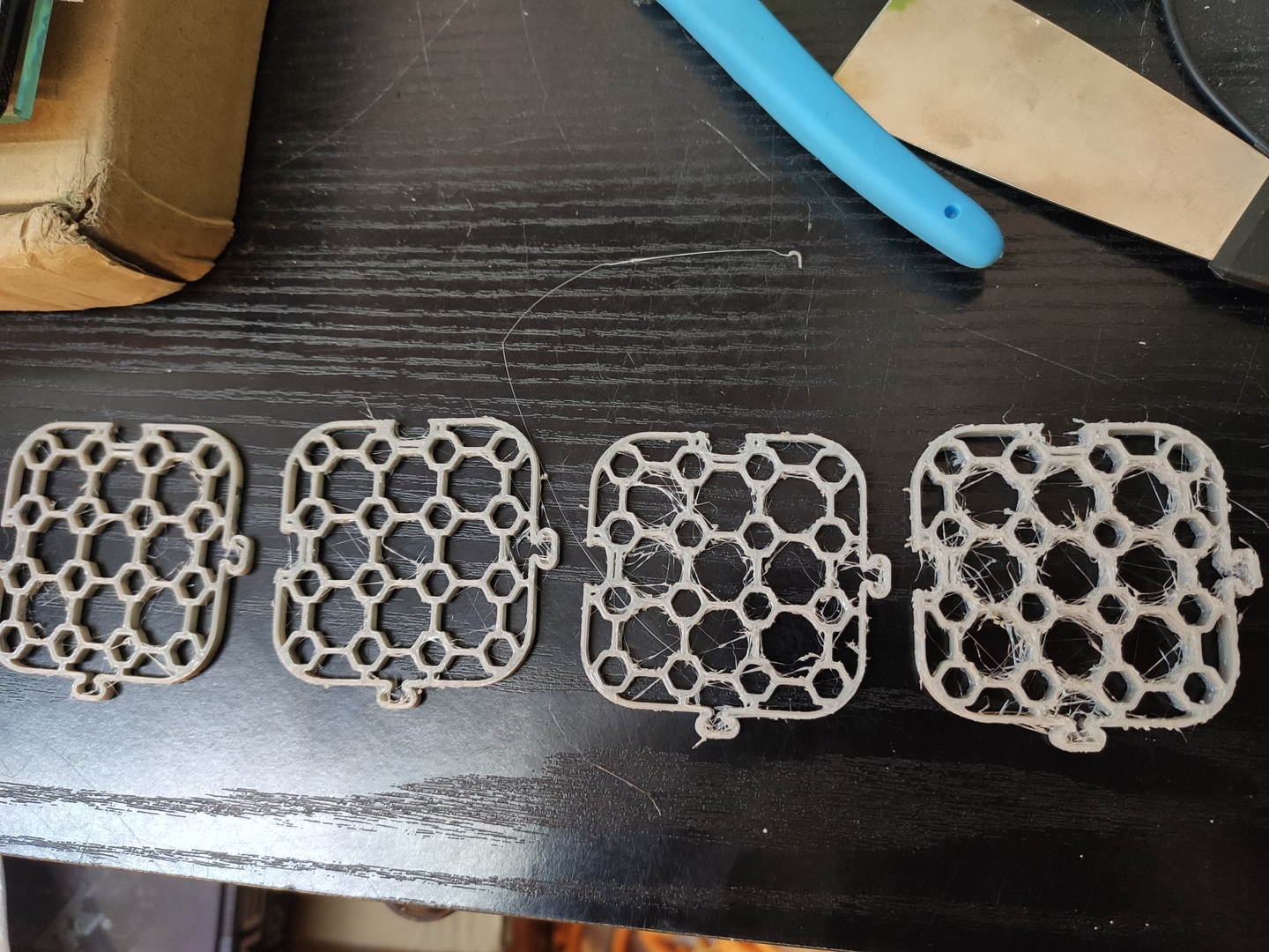

Most megy a hőfokteszt...
Virbo

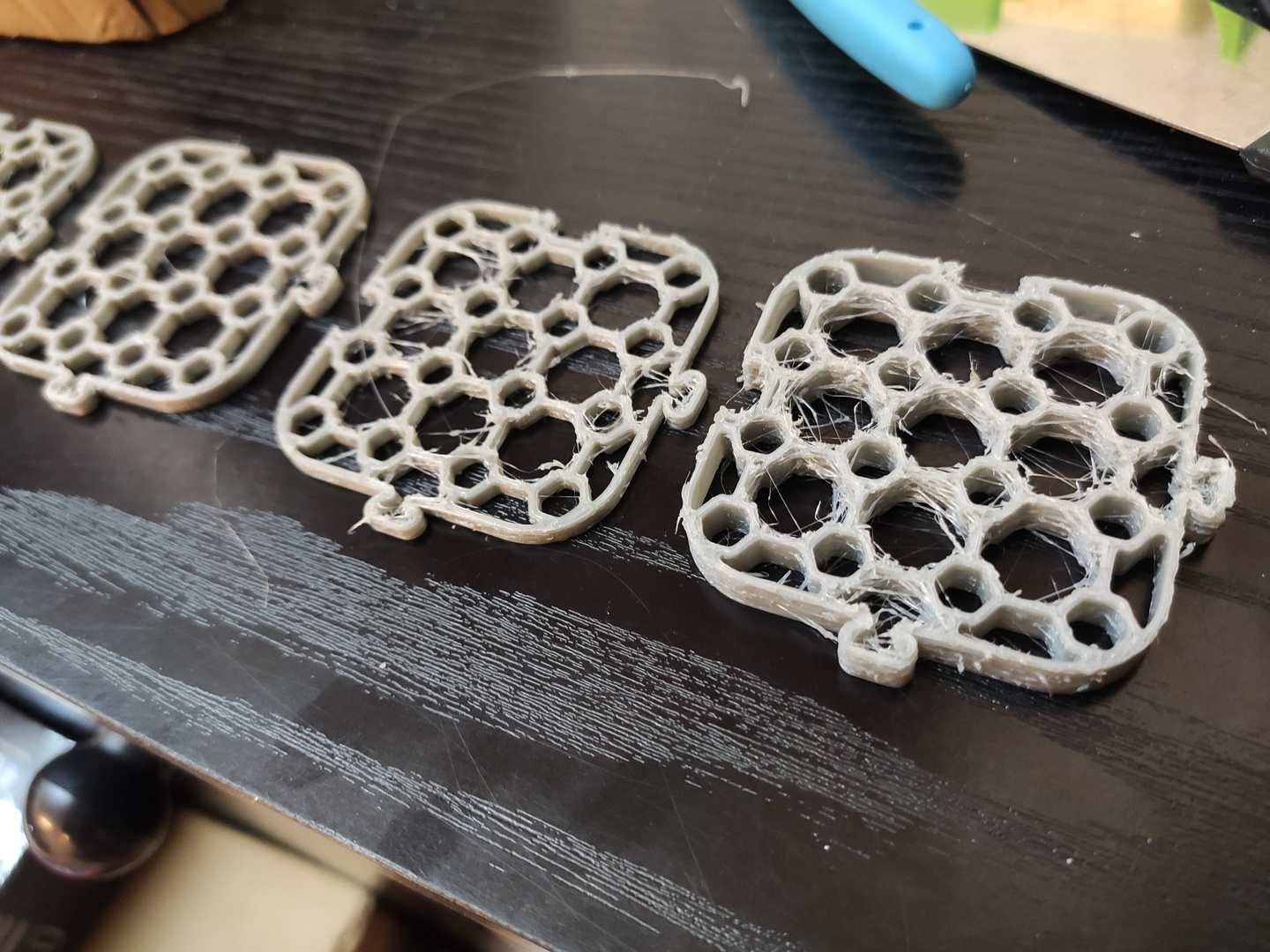

Balról jobbra 240-235-230-225 fokos fej, 3mm/30mms retract.
Egyelőre úgy fest nem kell alacsonyabb hőfok, legalábbis ehhez a visszahúzáshoz. Cserébe adagolásnál kattog is az extrúder már 230 foknál is, biztos hogy nem jó az alacsonyabb hőfok.
Részben eldugult fúvókával szokott még ilyet csinálni nekem.

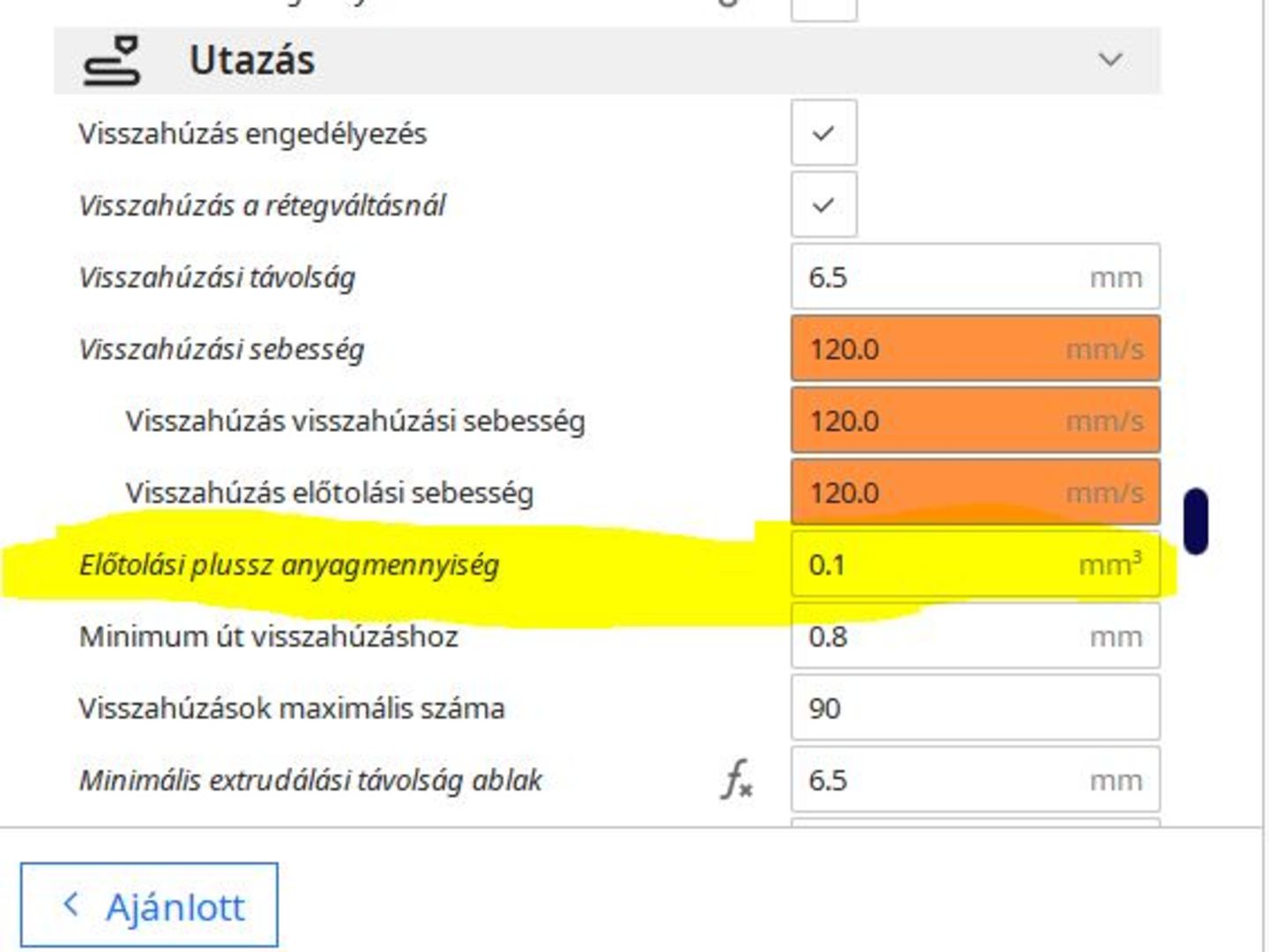

Bovdenes gépnél nagyon kevés a 3mm visszahúzás.
Amint már említették ezt próbáld állítgatni

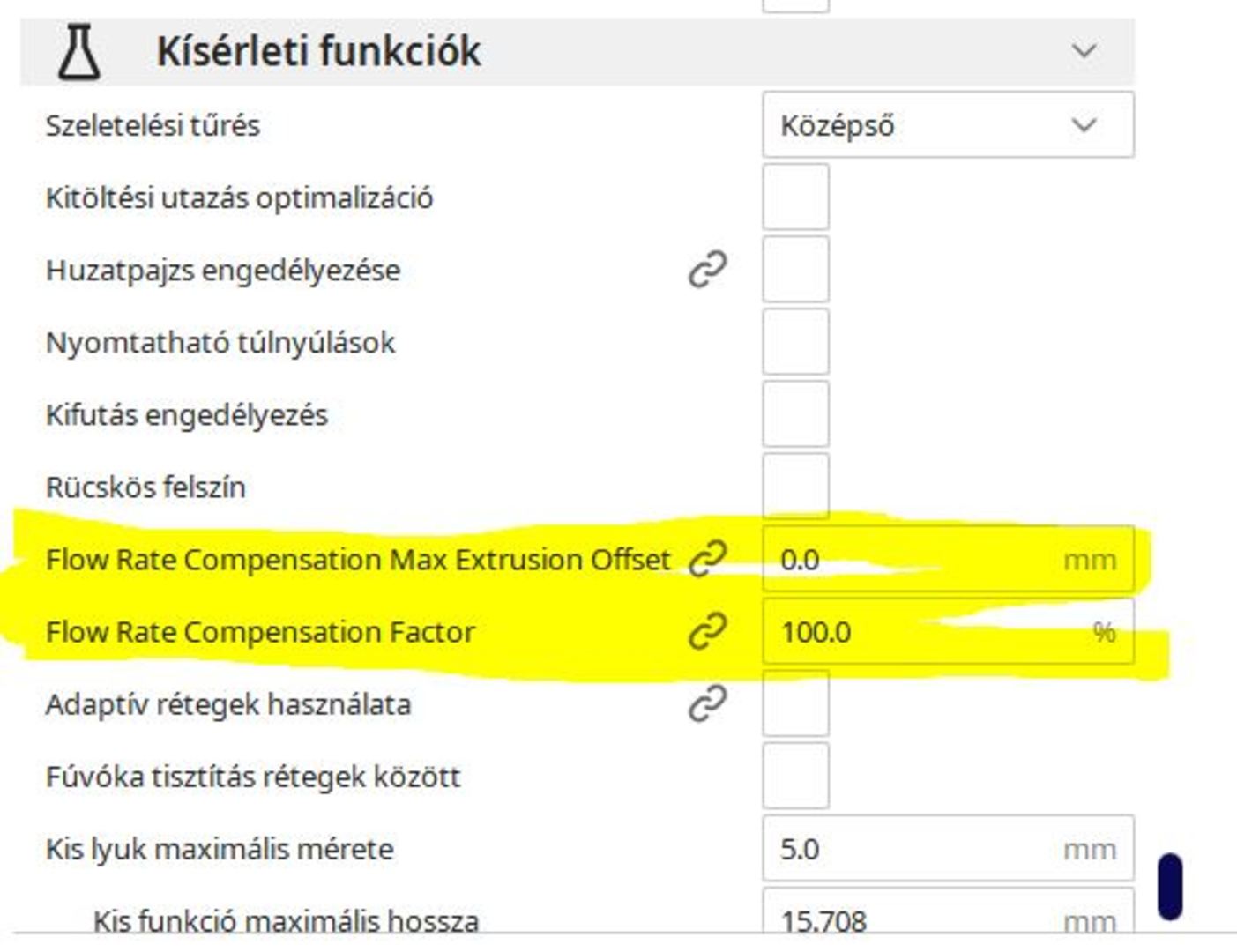

Expert-re kell állítani akkor jelenik meg. Ja és cura 4.12.
tibs
A fúvóka kiürüléssel én is küzdök.
Ez lehet hogy megoldaná csak még nem értem hogy működik.
Én 7mm-80mm/s rectract-al nyomtattam a fogaskerekeket neked.
Igaz az alapbeállítás az Endernél 30mm/s, de nem is nyomtatott szépen nekem ezzel. Szerintem ez kevés, minkét nyomtatóm szebben dolgozik, mióta megnöveltem.

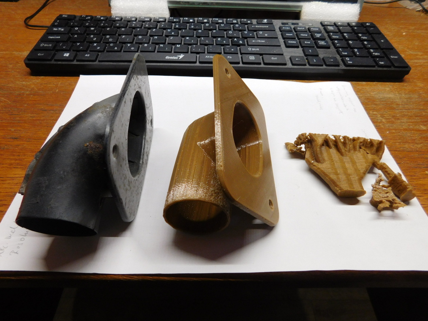

Az Alc Welderrel még nem tudtam zöld ágra vergődni,az egyenlőre hézagos rajz tudásommal nem tudtam a mintadarab rádiuszát megközelíteni,de funkcionálisan azért jó lesz.A függőleges részeknél megcsinálja a G2 G3 konverziót,de a vízszintes csövet már sokszöggel nyomtatta.Lehetséges,hogy csak váza módban működik ez rendesen? Egészen szép erdőt nyomtatott támasztéknak,csak kivenni volt nehéz.

Pla-nál én is növeltem a sebességen ott jó is, de akkor rápróbálok a petg-nél is. Viszont az eddigi tesztjeimen egyértelműen látszik hogy a 3mm környéke ami jó, 5-nél már látni hogy ki-kihagyogat az adagolás retract után.
De lehet hőfokot kéne emeljek, bár a temptower nem azt mutatja... [#nemtudom]
