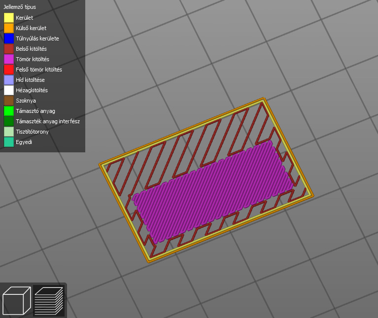

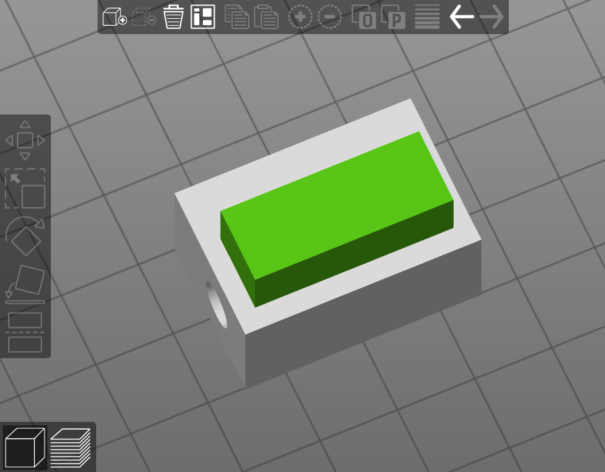

A PrusaSlicerrel nagyon jól megoldható, és nem kell külön részekre bontani a tárgyat!
Ezzel a szeletelővel a test bármely részét kijelölheted egy ráhelyezett testtel (pl. téglatest, henger), aminek külön megadhatod a szeletelési paramétereit. Akár több testet is belerajzolhatsz, például minden csavarhelyre. Falvastagságtól kezdve, kitöltés stb, egyszóval mindent, mintha külön tárgy lenne.
Én nagyon szeretem ezt a funkciót használni a csavar helyeknél, vagy olyan helyen ahol nagyobb terhelésnek van kitéve.
A mellékelt képen látszik, hogy a szürke tárgyba belehelyeztem a zöld módosító testet, aminek 100%-os kitöltést adtam, az alap tárgynak meg 20%-ot.
Találsz róla videókat, ha rákeresel: prusaslicer modifier
Ha elakadsz, szívesen segítek.
