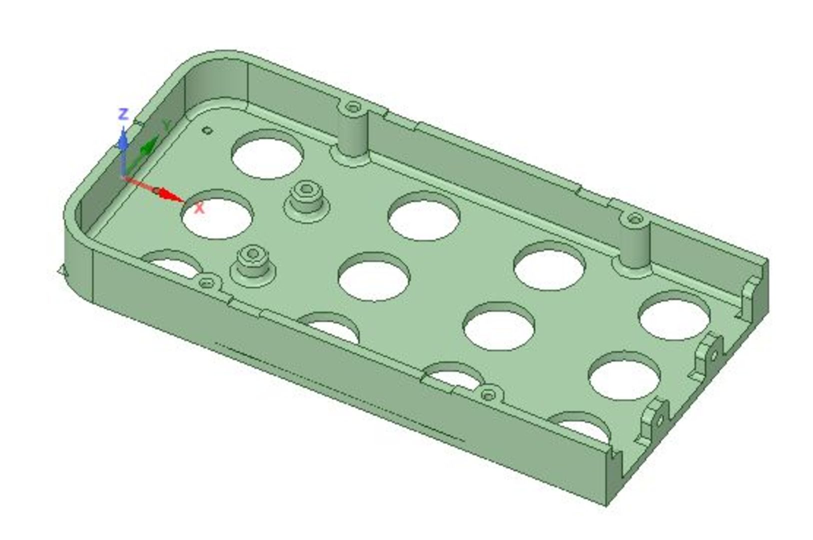

Ezt a darabot nyomtatnám 20 % kitöltéssel, de szeretném ha a talpból kiálló elemek, az oldalfalon lévő hengerek és a bal felső talpon lévő furat nagyobb falvastagságú legyen (Cura 15.04.3).Jelenleg csak úgy tudom elérni, ha a teljes falvastagságot úgy állítom be, hogy minden tömör lesz a talp kivételével, de viszont az oldalfal lehetne üreges.

DS Mechanicallal rajzoltam,a modell megvan,már valamennyire eligazodom benne, ez a furatokon kívül mindent tömörnek vesz.A Curában csak az alsó/felső vastagságot és a héj vastagságát tudom külön állítani amit minden másra alkalmaz.A talpból kiálló elemeket szeretném tömörnek,vagy legalább vastagabb héjjal nyomtatni.

Ha jól értem akkor az lenne a feladat, hogy a csavarok helyén legyen annyi anyag, hogy a csavarok rendesen tartsanak, de a többi helyen nem szükséges a nagy falvastagság.
Az egyik lehetőség, hogy a falak számát fel kell emelni 3-4 vonalra azaz,1.2-1,4mm szélesre egy 0,4mm fúvóka mellett, ekkor a csavarok mellett már lehet, hogy a külső és a belső falak összeérnek és gyakorlatilag teljes szélességben ki lesz töltve. Sajnos ennek a megoldásnak a hátránya, hogy mindenhol ilyen széles lesz a fal, gyakorlatilag tömör lesz a fal.
A másik megoldás az lehet, hogy elemekre kell bontani és elemenként külön nyomtatási paramétereket megadni. Pl. a csavarok helyén legyen több a falak száma, de a modell többi részén maradjon mondjuk csak 2 vonal széles.
Nem tudom ezt melyik szeletelővel lehet megtenni, és csak a Cura 4.12.1 verziót ismerem.
Meg a Fusion 360 saját szeletelőjét egy kicsit...
A Cura 4.12.1-ben de valószínű már korábbi verziókban is a modell egy-egy részére más nyomtatási paramétereket lehet megadni. Pl ilyen a falvastagság, stb, de minden paraméterre meg lehet adni egyedi paramétert. Ehhez azonban az kell, hogy a modell több darabból álljon és ki lehessen jelölni részeket amiknek más paramétere lesz. Ilyet amúgy még nem csináltam, de elvileg a Cura képes rá.

Azt nem tudom, hogy aDS-ben hogy van, de Fusionban meg lehet csinálni, hogy a több darabból álló modellből készítsen STL-t egy lépésben (több kijelölt alkatrészből több STL egy lépésben), de azt nem tudom, hogy az elkészült modellek a térbe pozícióhelyesek-e vagy sem. Ha azok lennének és egyben be lehet tölteni akkor a cura tud különböző (4.12.1) paraméterekkel szeletelni modellenként lehet, hogy pont jó lenne neked, de nyilván tesztelni kellene egy egyszerűbb modellel.
