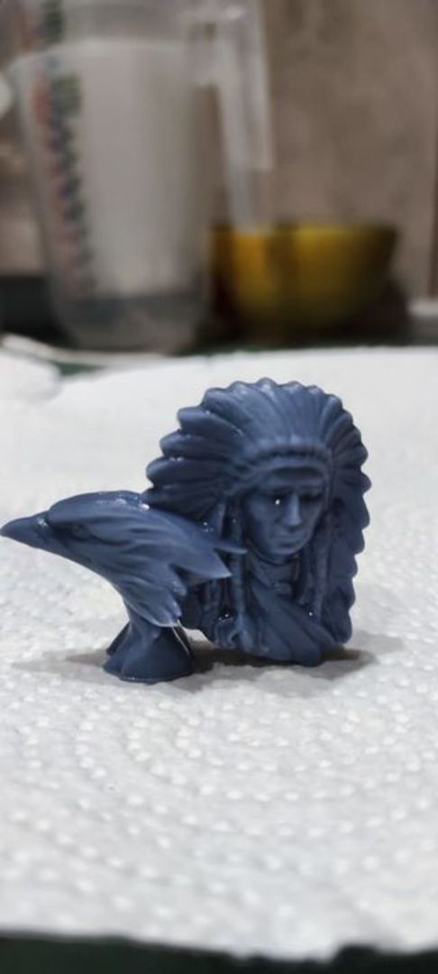

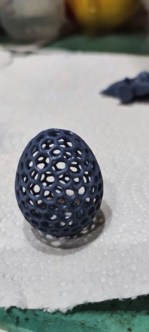

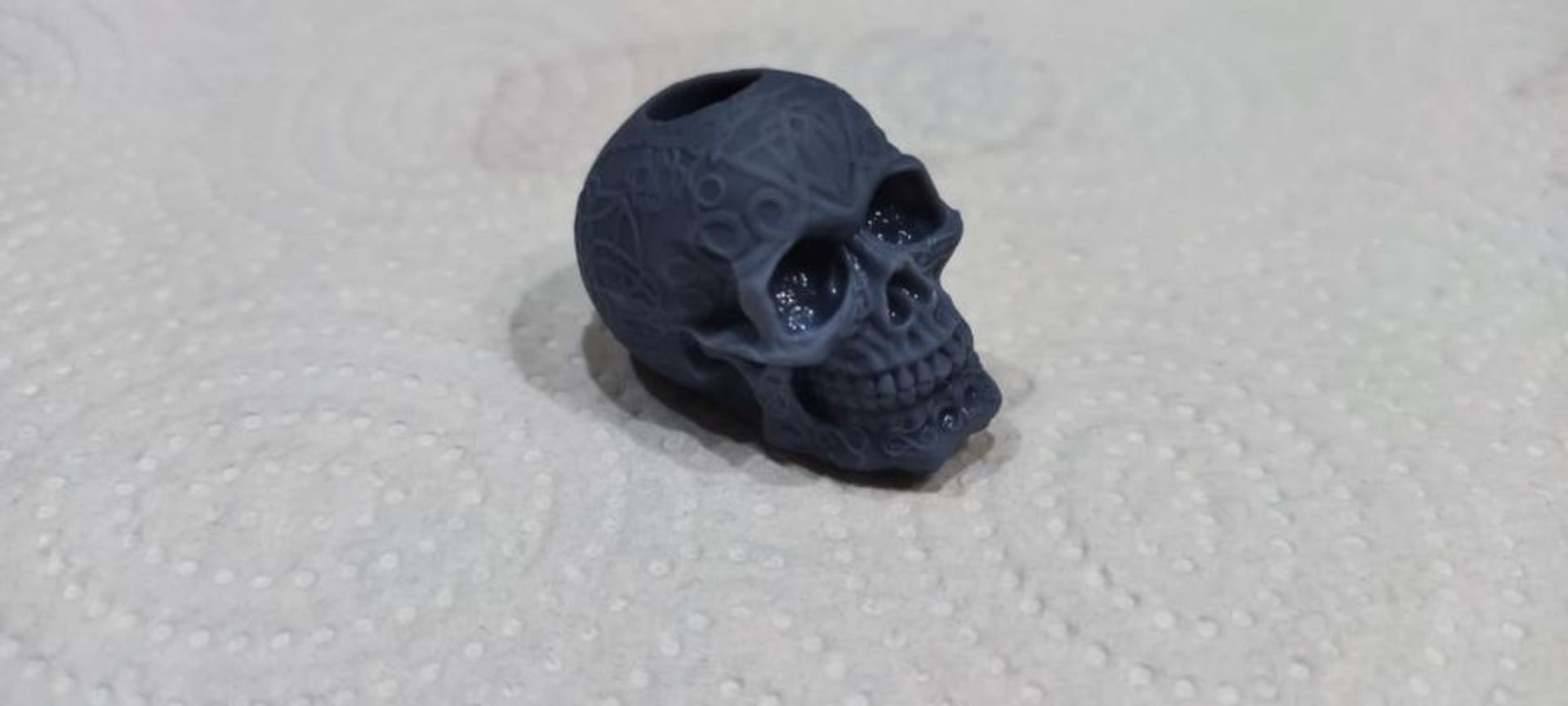

Végül aztán rászántm magam egy 3d nyomtatóra.
ilyenek lettek az első próbálkozásaim.

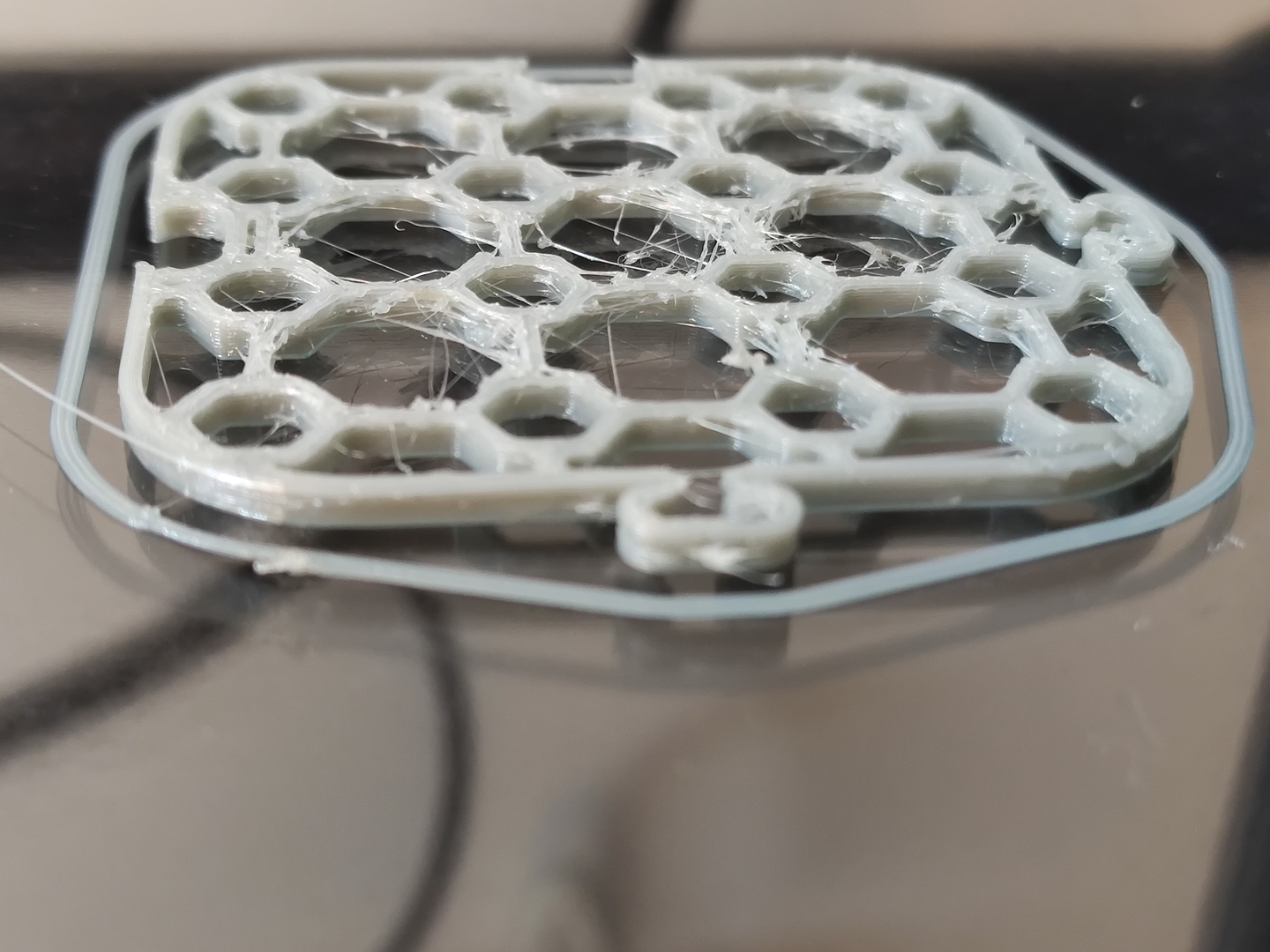

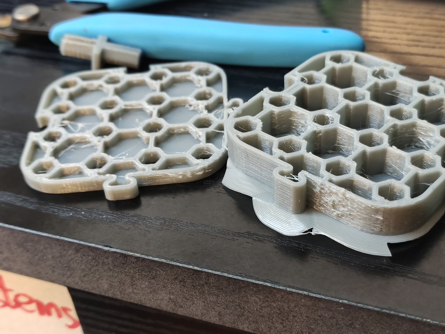

Én is kérdeznék Petg-vel kapcsolatban.
Adott egy Ender3 pro, gyári állapotban, 0,5mm-es fúvokával. A nyomtató szépen nyomtat ABS anyagokat, minden különösebb probléma nélkül.
Most jött el az ideje hogy a meglévő Gembirg szürke Petg tekercsemet használjam. A kezdeti tapadási gondokon nagyjából túlléptem 4mm üveglap és 85 fokos asztalhővel.
Namost nem ismerem a petg buktatóit, elkezdtem a gyári ajánlás környékén, illetve egy gyors facebook csoportos keresgélés alapján nyomtatni, de az eredmény pocsék. A felületre több "pacát" tesz, jellemzően mikor helyet vált vagy visz magával egy kicsit a fuvi végén/oldalán és azt random elhelyezi. Lsd képek. A szőrözéssel se nagyon tudok mit kezdeni, tudom hogy ez ilyen, de ennyire?
Amit észrevettem, hogy az indulásnál mikor az extruder kiöblíti a fúvókát a levegőben, hiába megy az extruder, az anyag nagy pattogás kíséretében csak késve 1-1,5másodperc múlva indul meg 245 fokos beállított hőfok mellett is.
Mikor az első réteget csinálja, random veszek észre olyat hogy a fúvóka a rectract ahova kell nem tesz azonnal anyagot, de már "rajzolja" amit kell, nem tudom ez mennyire érthető. Mikor meg megindul akkor egy kis paca kíséretében teszi. Szerintem mikor végzett az előző extrudálással, és mielőtt odébb megy a lent lévő fuvi alatti anyag olvad rá a rúvoka végére, látni ahogy húz egy pici csúcsot is.[#zavart2] Ilyesmi a többi rétegnél is tuti van, csak kevésbé venni már észre a lent lévő anyag miatt.
Ezek a tesztek 245 fokos fejjel, és 3mm-30mm/s rectract-al készültek.

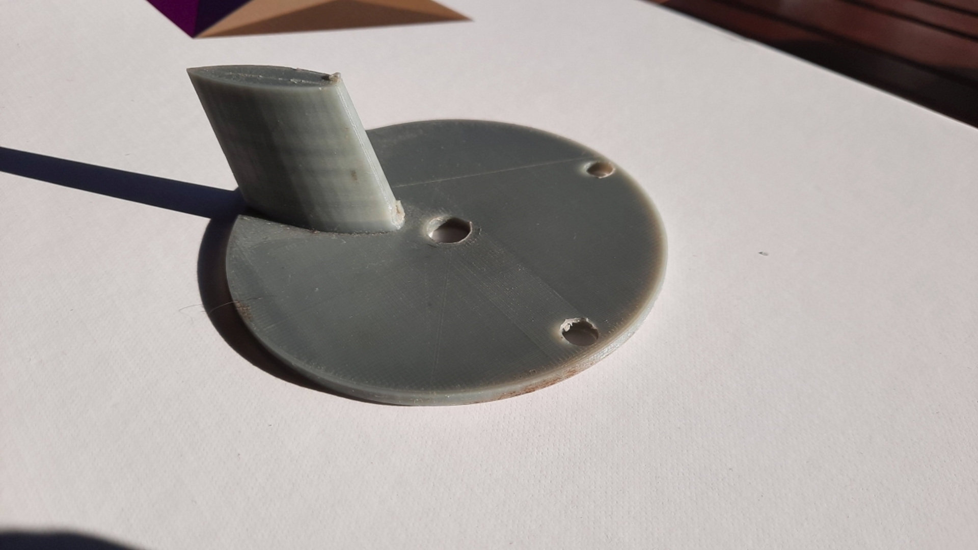

Nekem is Ender 3 van, de csak a "mezei" alapváltozat. Az asztal 3 mm-es ablaküveg, semmi extra. Alkoholos lemosást követően olcsó iskolai ragasztóstifttel (nebuló) javítom a tapadást. Legutóbb szürke Gebrird PETG-ből nyomtattam a hajómotoromra egy uszonyt, mert az eredetit elhagytam valahol a Tiszán és elég sokat kellett várni a gyárira. Mivel még nem igazán ismerem a CURA egy tárgyon belüli különböző kitöltési tényező lehtőségeit, Az alapréteget olyan vastag rétegszámúra vettem, hogy tömören nyomtassa ki, az uszony 30% kitöltésű. Hőmérséklet 250/70°C, sebesség 50 mm/sec. Nekem nem volt eddig semmi bajom a Gembird Petg-vel, de lehet, hogy változó a minősége, az én spulnim már 2 éves.

Meg tudnád adni milyen hőfokon és visszahúzási paraméterekkel nyomtattad?
Én alacsonyabb hőmérséklettel szoktam nyomtatni.
220-235°C
Illetve próbáld meg kiszárítani, ha nem száraz helyen tartod.
Szerintem a hőmérséklet csökkentés a szálazást és pacázást is csökkenti.
Illetve van a Cura-ban egy "extra prime amount" beállítás a retract környékén. Az azt állítja hogy retract után mennyi plusz anyagot nyomjon (a kicsöpögött helyére) Azt addig vedd le amíg nem kezd anyaghiányosan nyomtatni a travel mozgások után.
Másik hogy ha belülről kifelé nyomtatok akkor az ilyen hibák belül jelennek meg, és mire a külső falat nyomtatja már beállt a fúvóka.
A travel optimalizálást is lehet változtatni, hogy ne császkáljon annyit.
