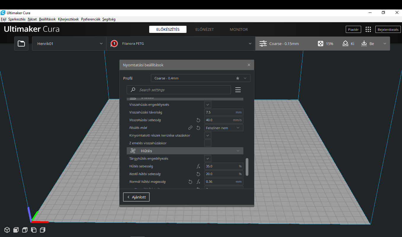

Az egyik Petg volt. Spektrum Petg nem szálazott annyira, mint a Lengyel Petg. A Petg nekem is nyűgösebb, mint a többi. Az ABS-nél nekem is 3mm visszahúzás elég, mert különben kihagy. Van olyan Petg ahogy írod, hogy sok a 7mm.
Z emelés nulla legyen, mert akkor is jobban szálaz ha megemeli a Z-t, az üres járás 100-120mm/s nekem.
Az is lehet, hogy a fogaskerék alakja nem olyan, hogy a szálazás kijött volna úgy mint annál, amit most te nyomtatsz.

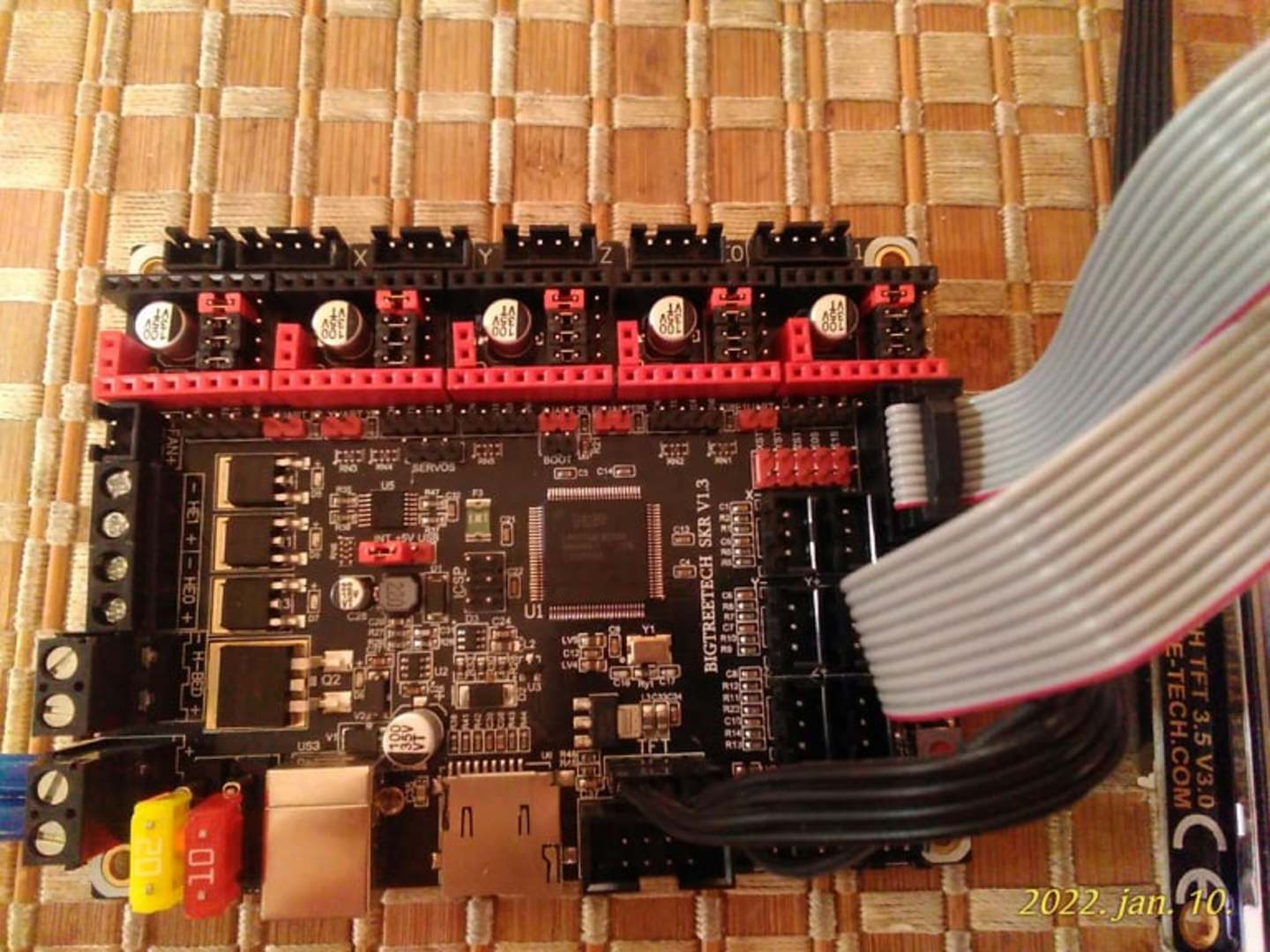

Eladnám az alábbi 3D nyomtató és más projektből megmarad dolgaimat. Mindegyik új, csak a panel és a kijelző lett kipróbálva, de nem vált be amihez szerettem volna.
XCR3D 2IN1 MIXED V1 Hotend 8500+szállítás,
Bigtrieetech SKR V1.3 alaplap+ WIFIS LCD kijelző 25000+szállítás, csak egyben a kettő.
Előre utalás és posta van. A többit pv-ben.

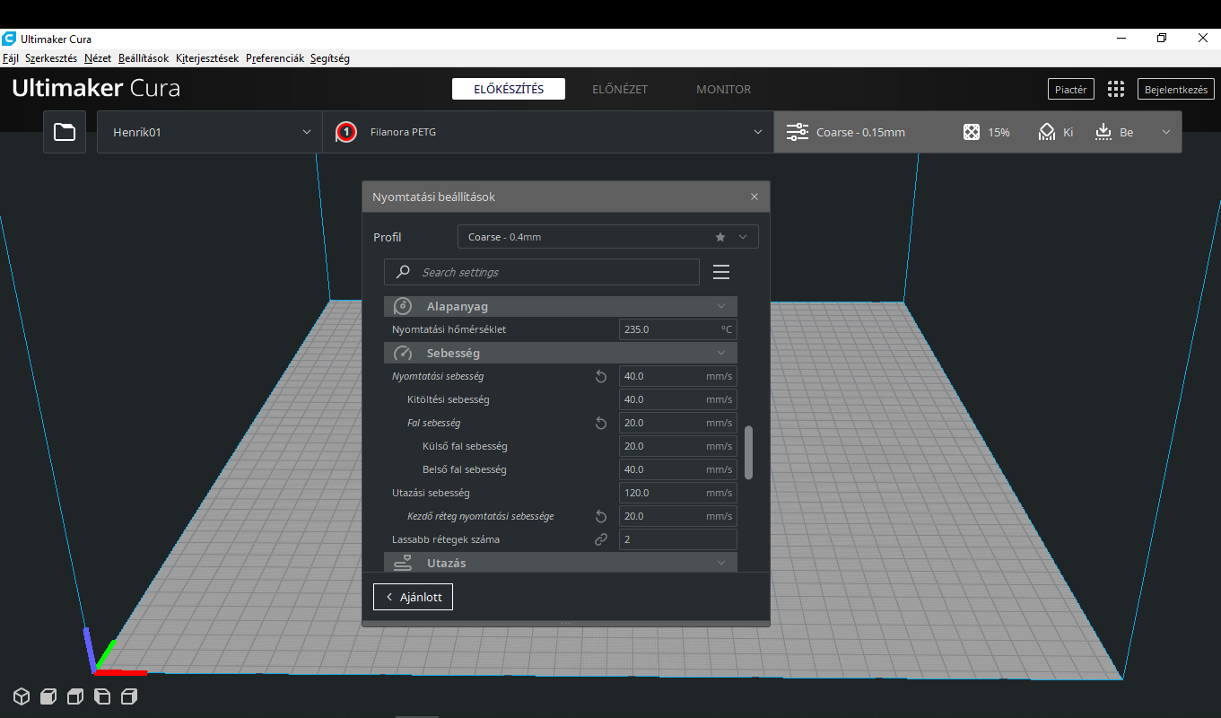

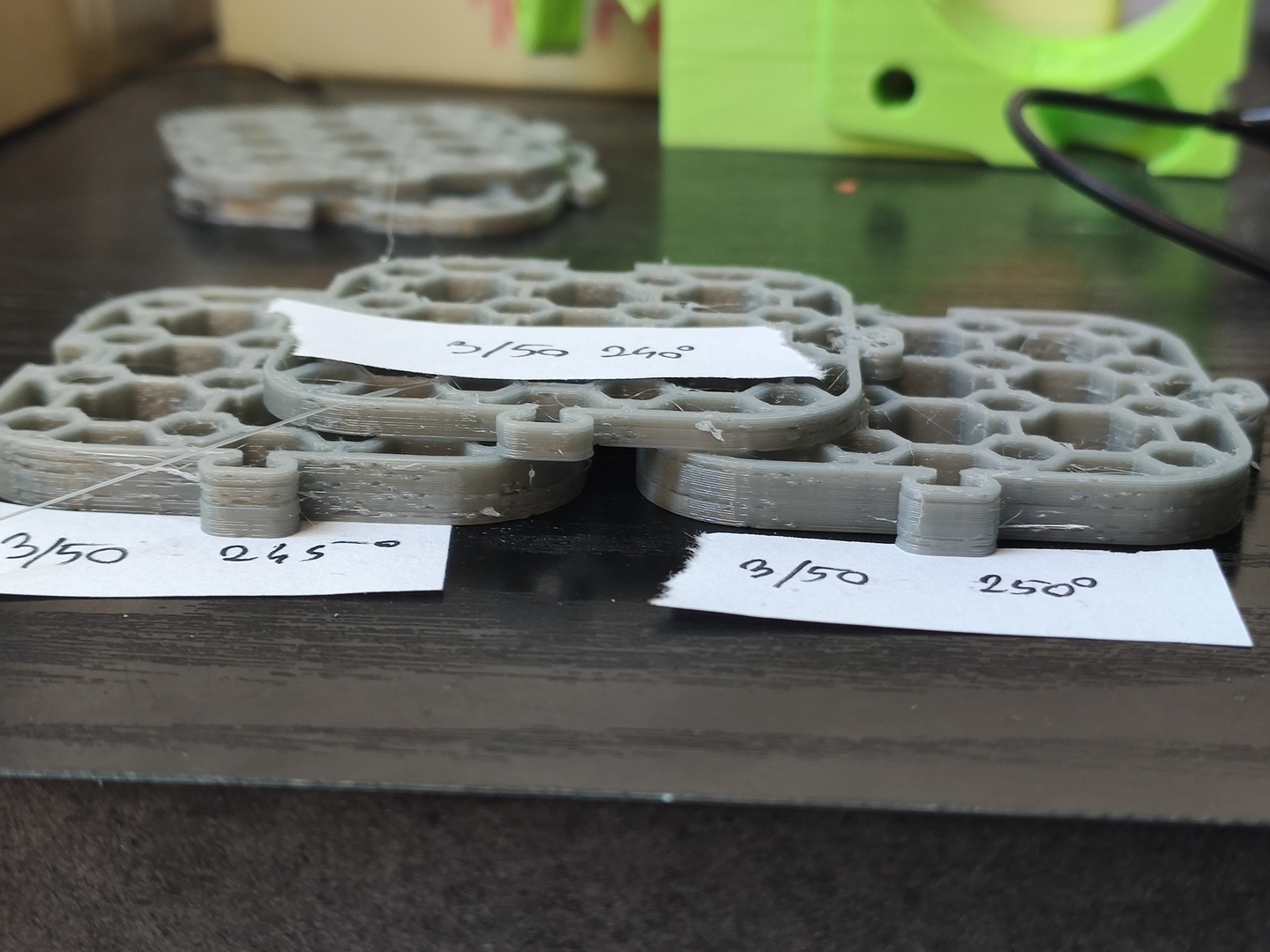

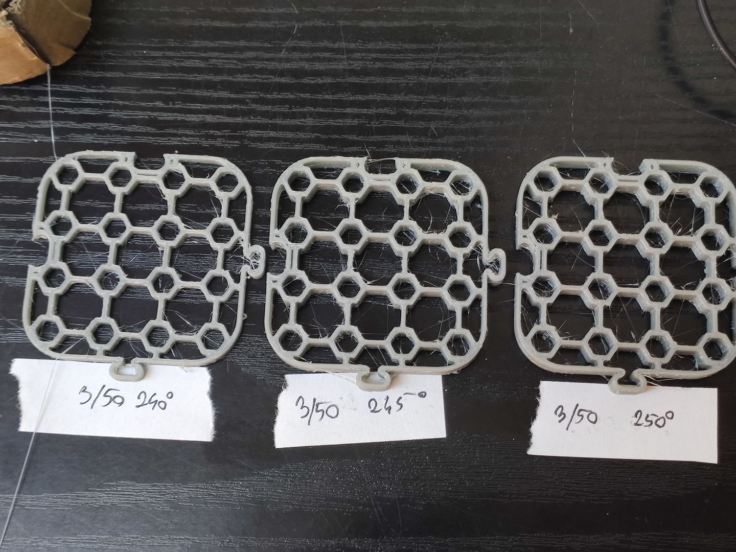

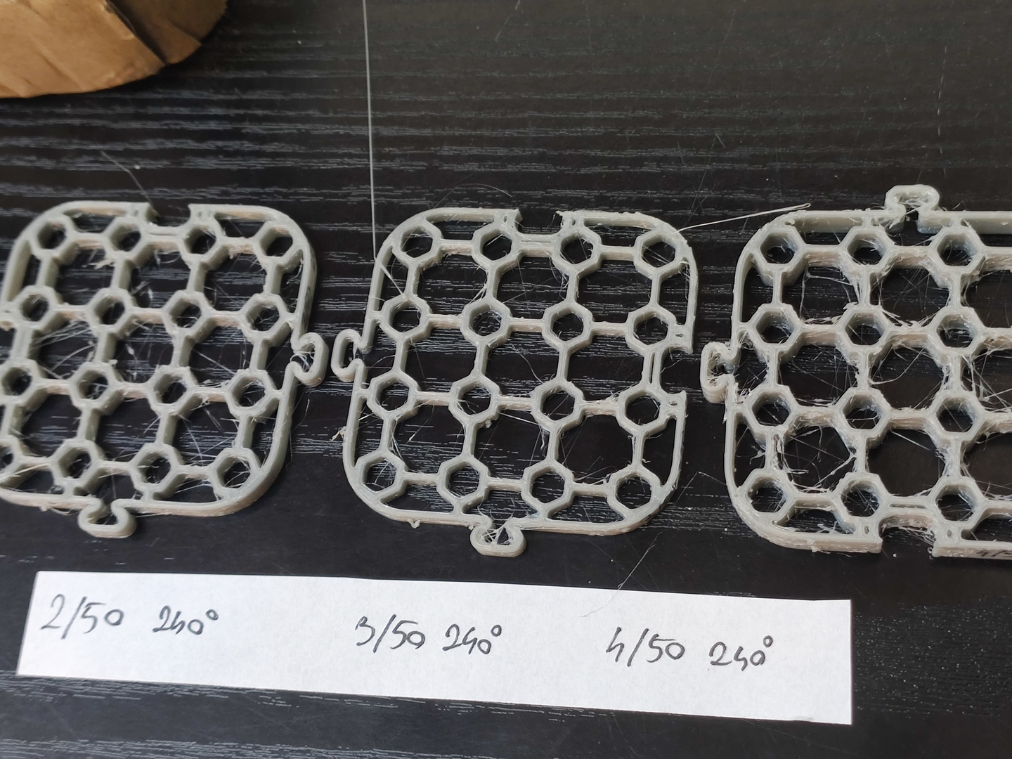

Ezek az újabb tesztek. A visszahúzásnál bármekkora hőfokot vagy gyorsulást állítok a 3mm környéke a jó, felette már kihagyogat újrakezdésnél, alatta meg még szőrösebb.
Hőfok emeléssek a 245-ös hőfok tűnik jónak. A szálazással már kibékülnék, de a rétegek közötti pacák és egyébb valamik nagyon nem tetszenek... [#rolleyes]

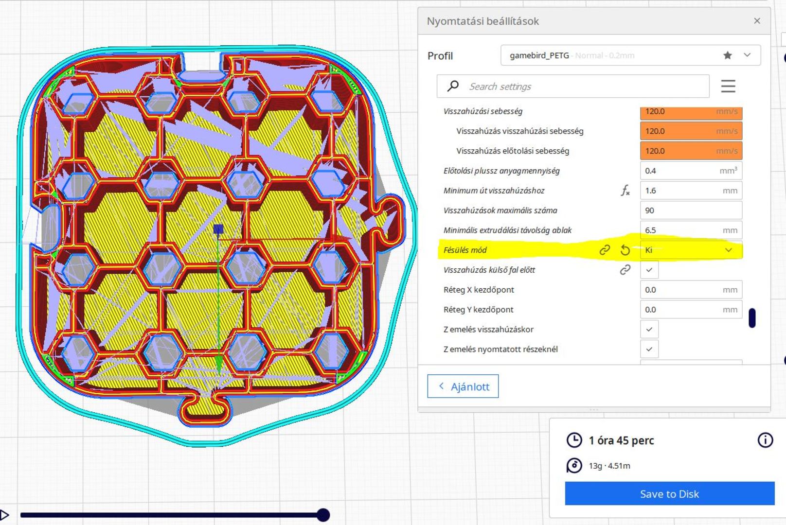

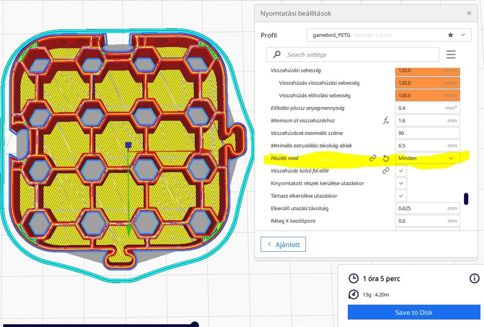

Próbáld meg a fésülést bekepcsolni!

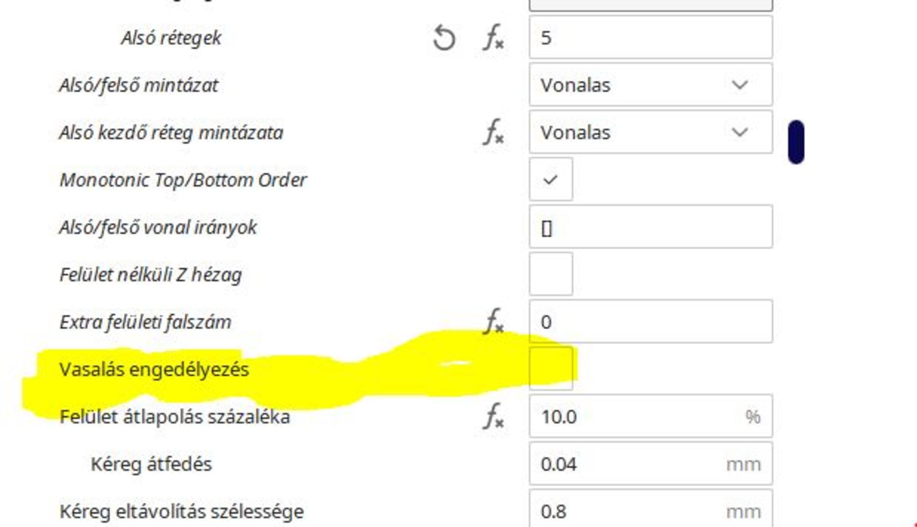

Az nem csak a tárgy tetejét simítja a végén?

Amire te gondolsz az a vasalás.
Fésülésnél a már kinyomtatott részen megy az új pozicióba.
Ettől rövidebb is lehet nyomtatási idő.
Viszont magas daraboknál ha göcsörtös a nyomtatás akkor ledöntheti az asztalról.

Jaa, lehet. Prusaslicerben nem találok ilyesmit...

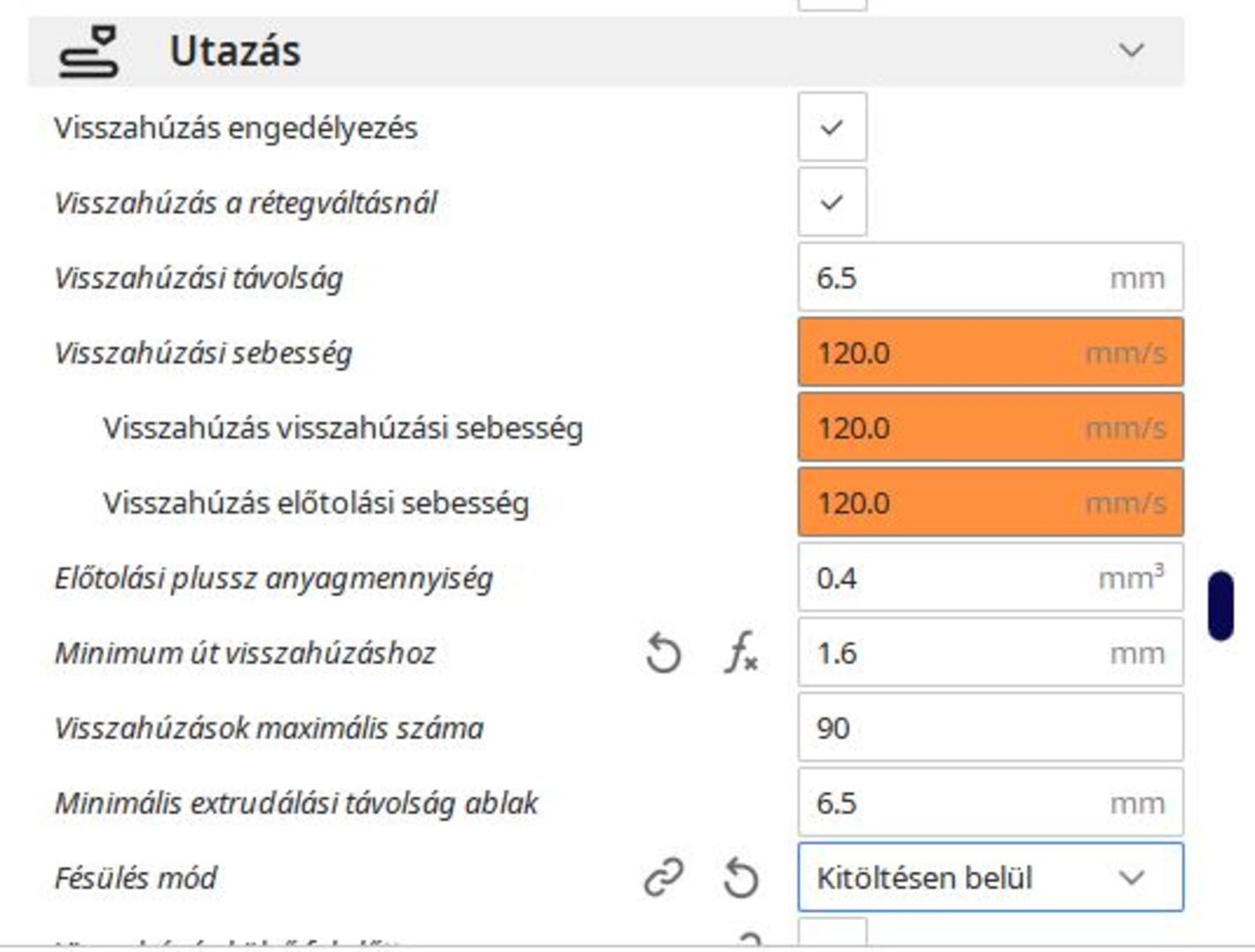

Erről beszélek.

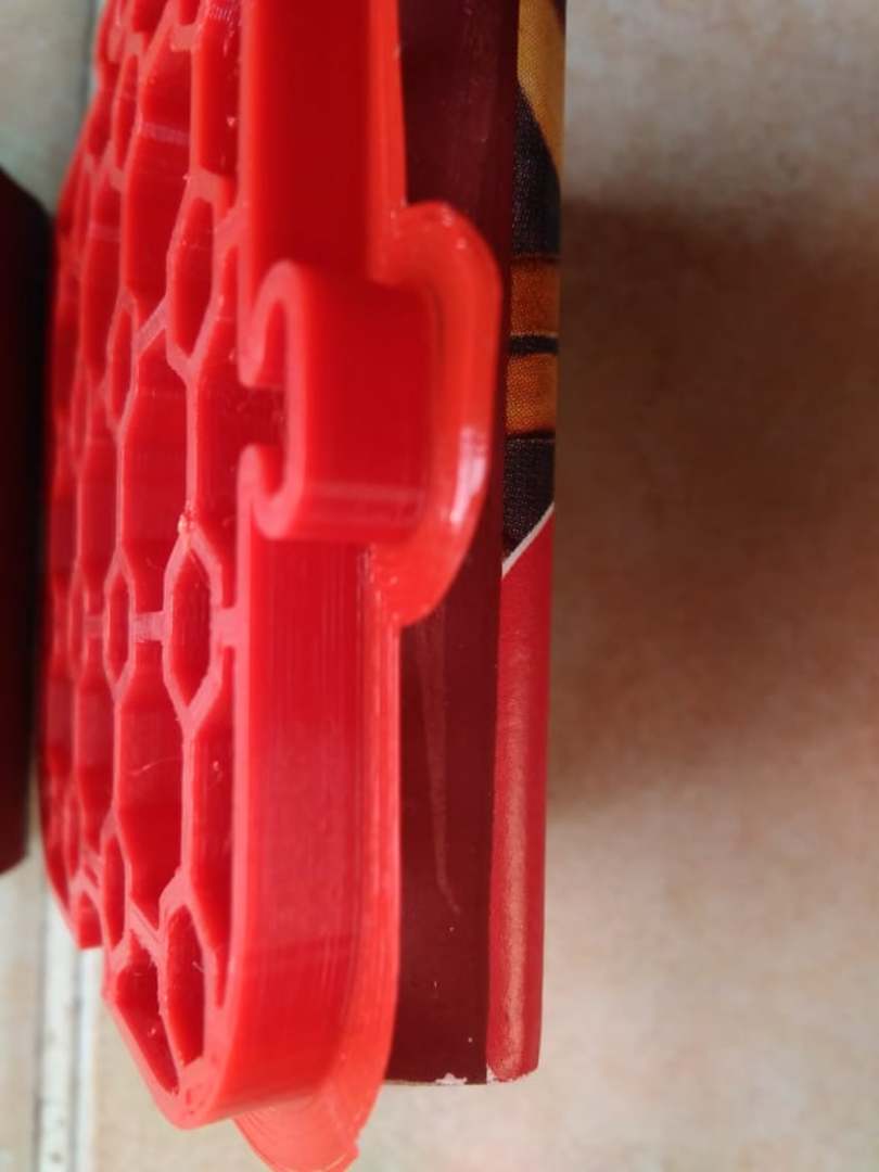

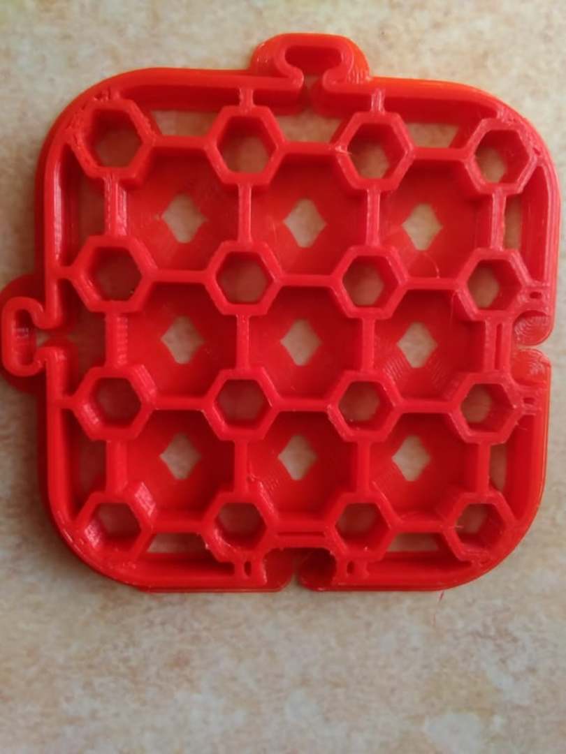

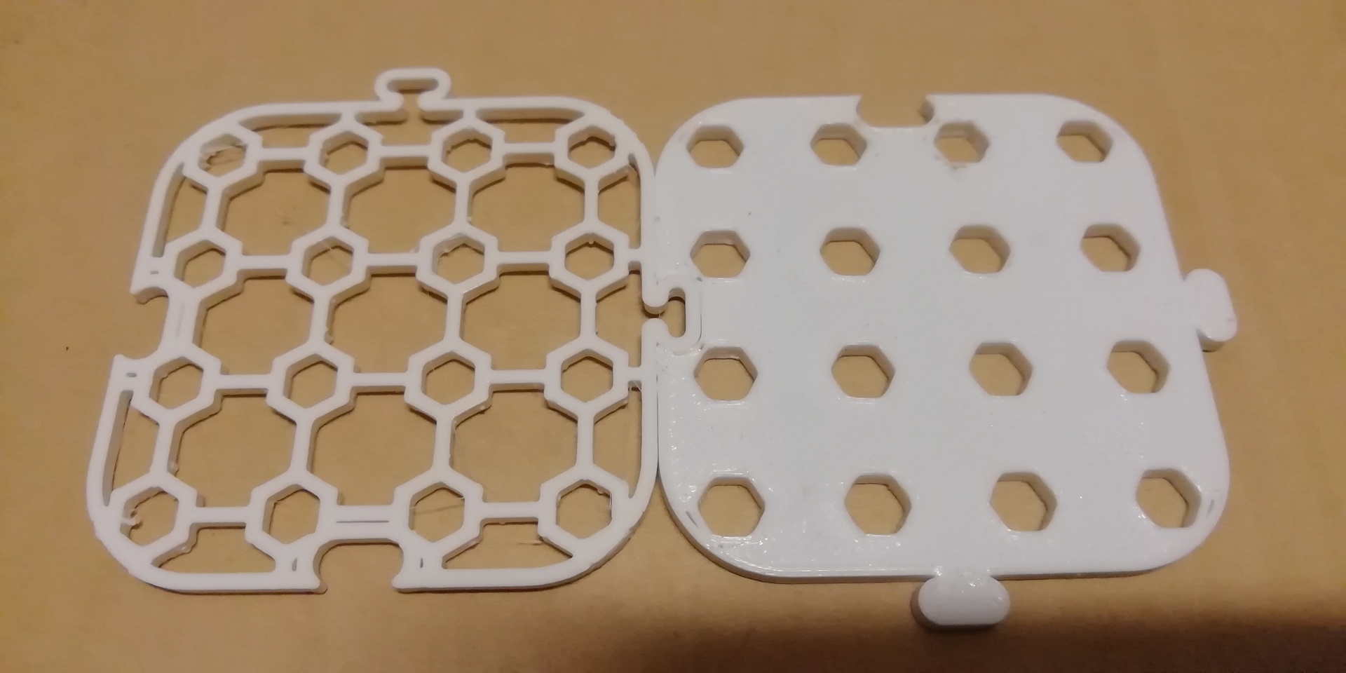

Most már, csak kíváncsivá tett a dolog, hogy mi is ez. Szóval Kinyomiztam egy darabját. Filanora PTG. A képeken látszik minden, de szerintem vállalható.
Csak egy kérdés fogalmazódott meg bennem. Az alapanyag megadásánál kitöltesz minden rublikát? Gondolok átmérő a tényleges és a gyári megadott sűrűség. Nálam okoztak problémát anno míg rendesen ki nem töltöttem.
Én is szórakoztam a nyomtatásoddal.
Az a meglátásom, hogy az 0.5-es fúvóka már túl vastag ehhez a PETG-hez úgy néz ki, mert én is ha 0.5-re állítom a szélességet a 0.4-es fúvókámnál, akkor kihagyásosan nyomtatja már nekem is a 6mm-es visszahúzással, de a 0.4-es szélességgel és 0.2 rétegvastagsággal nyomtatva teljesen elfogadható.
De ha én nyomtatnám saját részre, akkor tömörként nyomtatnám 5%-os kitöltéssel. És akkor csak annyi anyag kell pluszba, amennyit a tetejére pakol, hogy lezárja. Az eredmény látszik a képen is, hogy tiszta hatszögek, nincsenek a belsejében semmi kiálló dudorok, mert utazáskor nem lépi át a hatszögek falát, és így ha van szálazás, annak sincs jelentősége, mert nem látszik. És a külső kerülete is szebb, mint a mellette levőnek.
A nyomtatási idő így is ugyanaz, csak 10% többlet anyag a tető lezárása miatt. De elmarad az utólagos munka a szálak, és a kiálló dudorok leszedésére.

Viszont a visszahúzás nálam egyértelműen sokkal-sokkal roszabb ha 3mm-nél többet adok meg. Erősen anyaghiányos jelenség lép fel.

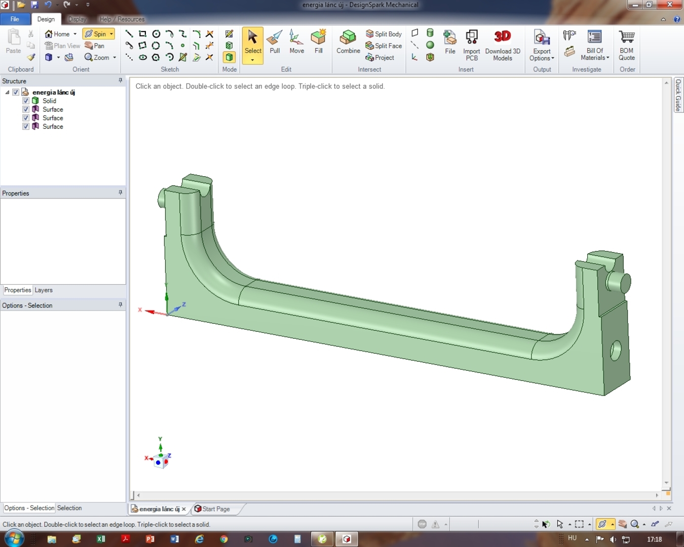

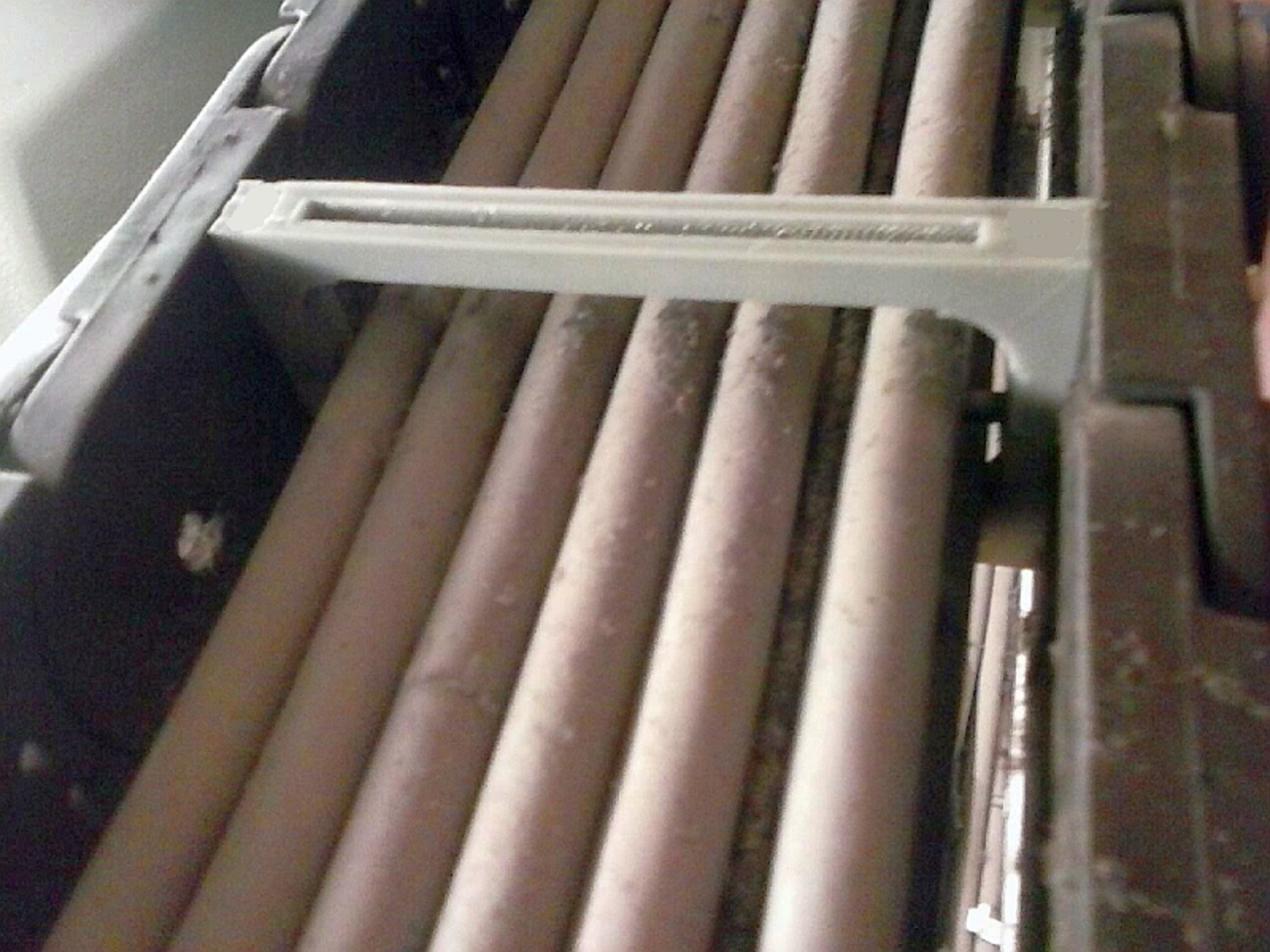

"Gyantás" nyomigások figyelem! Egy kis szakmai segítség kellene... Egyik ismerősöm most vásárol egy gyantás nyomtatót. (A típust ne kérdezzétek, Lengyelországból jön talán az Alin vagy Banggoodon keresztül). Elég konkrét feladatra szánja, vannak őskori NDK-s gépei amiknek az energialáncai elfáradtak. Érdekes megoldás, mert maga a "lánc" bírja a gyűrődést, a kábeleknek csak a két oldalán fut, a kábeleket bepattintható és csavarral rögzíthető "hidak" tartják a helyükön. Na ez utóbbiak töredeznek el. Egy ép példány alapján már megrajzoltam a 3D modelt. Kb. 10 cm hosszú és 6-8 mm keresztmetszetű elemekről van szó. Próbaképpen kinyomtattam PETG-ből, de elég hamar eltört és mivel akár 100 db is kellene, ezért filamentből nem feltétélen gazdaságos a nyomtatása. A kérdés, hogy szerintetek milyen UV szilárduló gyantából érdemes ezeket nyomtatni, ami kellően erős de nem túl merev, azaz bírja a folymatos igénybevételt amit egy energialánc produkál?
