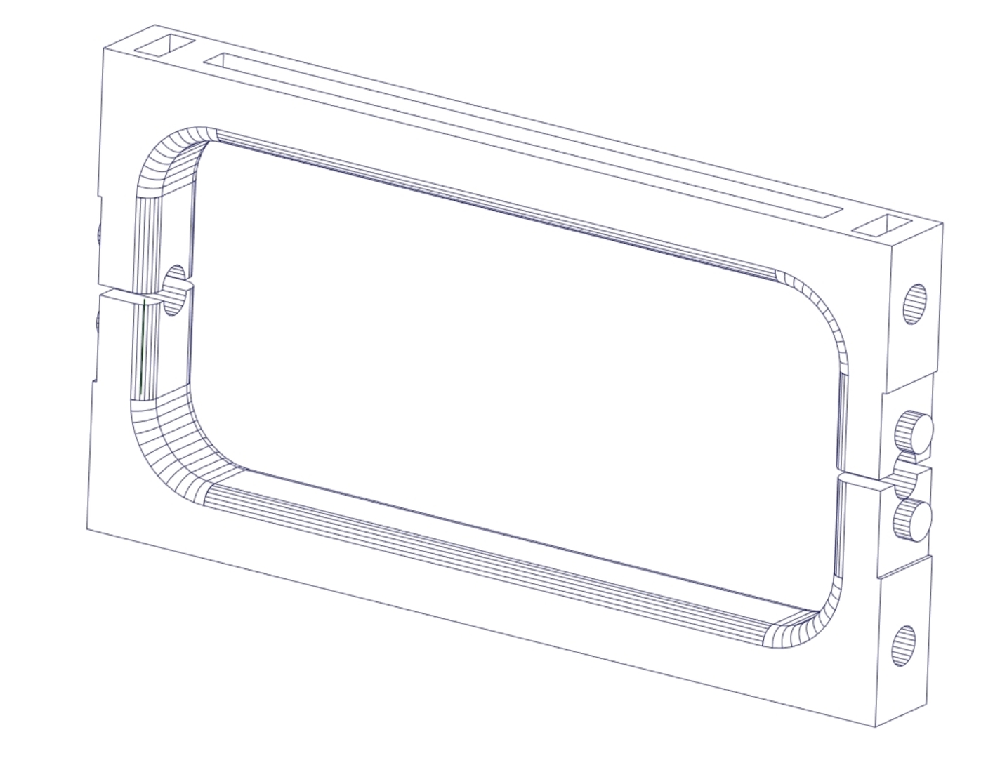

Aluból lézerrel vagy vízzel kivágni ha mindenképp meg kell menteni. [#kacsint]
Én anyát szoktam beletervezni és belesajtolni, de lehet kapni ilyen réz menetes betéteket is.
Nincs igazán előttem, de ha átmenő csavarral és anyával fogatod meg akkor nem lenne erősebb?
Ott ahol a kilógó pöcök van az a csavar helye?
Illetve ha jól látom a rétegződés az megfelelően van fordítva a terheléshez.
Esetleg szélesebbre tervezni, hogy erősebb legyen, vagy magasabb hőmérséklettel.
A kábelek súlyát kell elviselni?
Akkor már inkább az öntés "szerszámgyantából". Túl sok utómunkát igényelne egy sima körbevágott lemez amit a lézer vagy vízsugaras vágó tud. Ennek a láncnak a két oldala ezekkel az elemekkel van összekapcsolva. Két darab alkot egy keretet mint ahogy a csatolt képen mutatom (függőlegesen összeérnek, az érthetőség kedvéért húztam szét kicsit). Az oldalsó hevedereken középen van egy csap amire kétoldalról "ráülnek" ezek az elemek és két furat amibe az elemek csapjai belemennek. Ezen kívül távolabb két furat amiken keresztül az elemeket csavarokkal lehet rögzíteni. Ezek a csavarok tartják össze a láncot és ezek az anyák szoktak jellmezően kitörni.
Műgyantás verzió nagyon hosszadalmas min 24. óra pepecselős,
100 db-hoz nagyon rá kell érni és sok forma kell. [#eplus2]
Ha már önthető műgyanta, akkor az üvegszál töltésű poliuretánt javasolnám a SIKA-tól. Vákuumöntéssel használható és 4 vagy 8 perc választható feldolgozási idővel forgalmazzák.
Egy tíz fészkes szilikongumi szerszámmal nem a világ száz darab elkészítése.
Mennyibe is kerűlne legyártani 100db-ot?

Köszönöm a hozzászólásokat energialánc ügyben, és ezzel kérem, hogy zárjuk is le a témát. Kellőképp körbejártuk, hagyjunk teret másnak is. Még csak annyit róla, hogy tisztább legyen a kép. Nem az a gond, hogy az összes gép energialánca egyszerre szétesett és azonnal mindet ki kell cserélni. Akkor egyértelmű, hogy egyszerűbb egy új lánc csere, még ha pár órát áll is emiatt a masina. De arról van szó, hogy a láncok két oldalának semmi baja, azok még az elkövetkező 20 évben sem fognak tönkre menni. De ezek a "keretek" vagy "hidak" elfáradtal az elmúlt 40 évben és törékennyé váltak. Időnként el-el pattan belőlük egy-két darab. Ha nem egymás mellett történik attól még működik a gép, és a napi karbantartás vagy heti alaposabb tisztítás közben ki lehet cserélni azt az egy-két darabot ami megadta magát. Ha lenne pótalkatrész, de nyilván már nem kapható. Tehát nem egy-két nap alatt kell száz db-ot gyártani, hanem egyszer-egyszer pl. 10 db-os szériákat, és ha fogyóban van akkor megint 10-et. Így idővel az összes keret ki lenne cserélve új darabokra. Az is benne van a pakliban, hogy a nyomtatott (öntött) alkatrész annyit sem bír ki mint a gyári ami 30-40 évet kihúzott, tehát simán túlélheti az új darabokat. Tehát az igény folyamatos, de lenne rá felvevő piac, nem csak a barátom gépei, de elég sok ilyen masina van az országban, a többi tulajdonos is hasonló cipőben jár.
