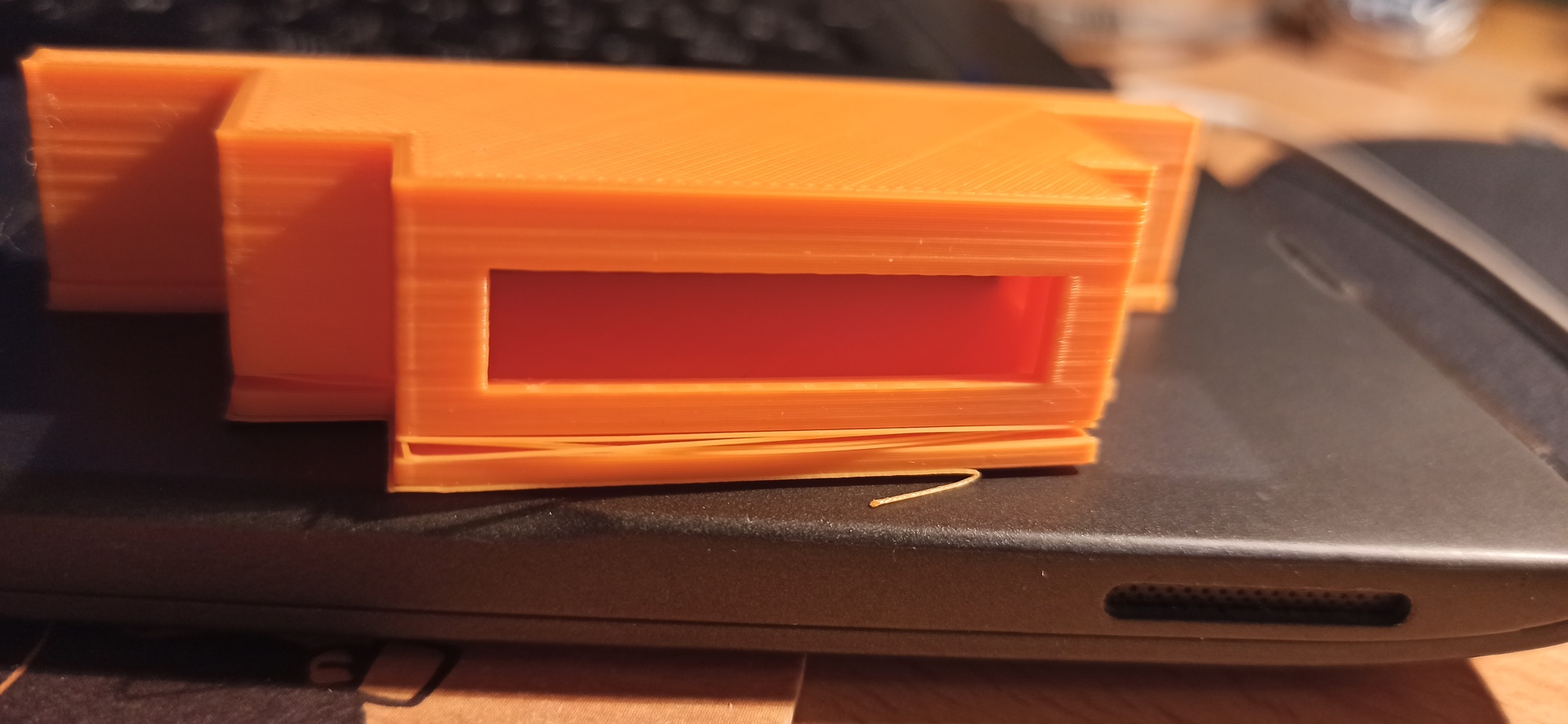

Kedves 3D guruk! Gyakorlati tudás és kísérletezési idő teljes hiányával küzdök, de leginkább azzal, hogy pár réteg magasságban nem tapadnak a rétegek. Az elő néhány réteg még jó, aztán vacak a tapadás, majd megint jó a teljes magasságig. A képen látható dobozból már egész sok van, csak egyiknek sincs oldala, mert mire lejön az ágyról, addigra a gyenge részen szétszakad. Gembird PLA+-t használok Ender 3 nyomtatóval. Először a Cura által alapértelmezett 200/50 fok 50 mm/s beállítással, aztán felmentem 215 fokig, ami sokat javított a minőségen, már csak egyben kéne maradnia.
Mekkora rétegvastagsággal nyomtatsz?
