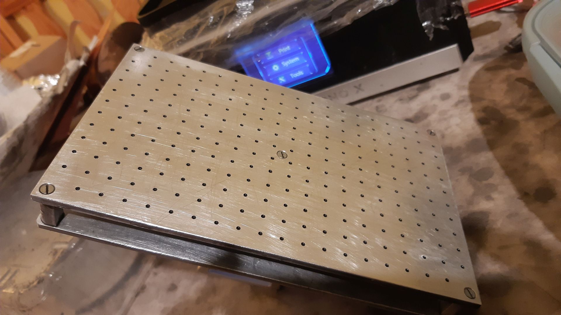

Köszönöm az ötleteket, de végül kiderült, hogy egész más okozta a problémát.

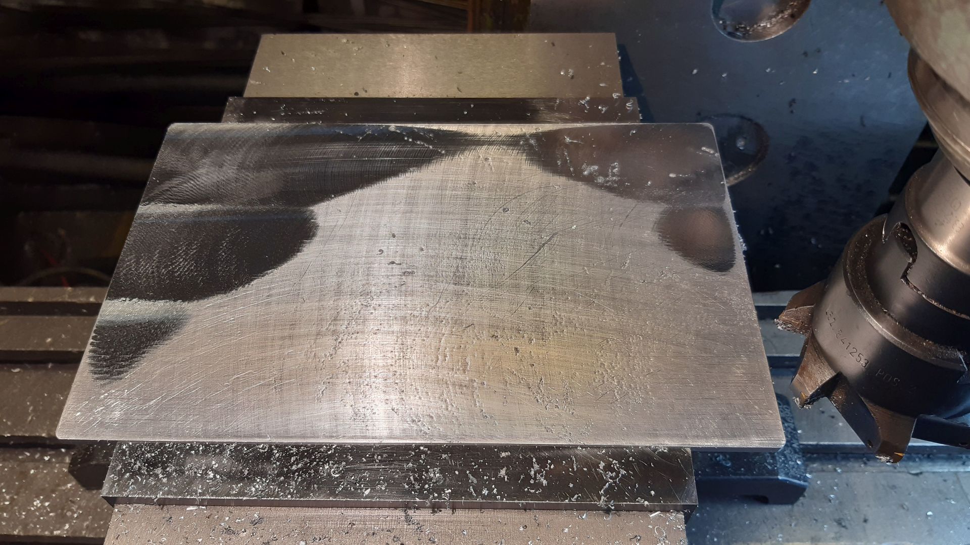

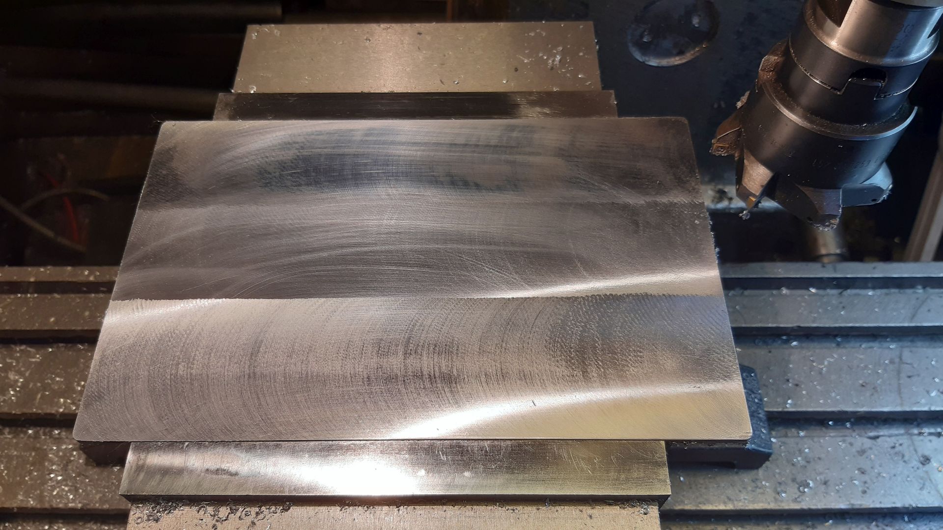

Mint kiderült, a tárgylemez nagyon homorú volt, több, mint 0,4mm-t martunk le belőle, mire sík lett. A méretprobléma onnan jött, hogy kínomban már a tárgylapot beleraktam a gyantatartóba, és ott próbáltam 0-át állítani, de valószínűleg túlságosan lenyomtam meghúzáskor. Ez volt az egyik ok.
A másik, hogy sűrű gyantát használok, és akármilyen lassúra állítottam, nem tudta rendesen kinyomni maga alól, és meghasasodott a fólia. Ilyenkor 3-4 tized millimétert is rápirított a lemezre, és erre folyamatosan rakódott a cucc. Amikor kb. 2mm magasra ért a nyomtatás, ahol csak pár tized méretű dolgok voltak, ott pedig egyszerűen kiprése maga alól az anyagot, és ilyenkor nem jött létre újabb réteg, amíg a fólia ki nem egyenesedett. Az is probléma volt, hogy a sűrű anyag miatt magasra és lassan kellett felemelni a tárgylemezt, hogy legyen ideje befolyni az anyagnak, mert sokszor a felső rétegek még jó méret esetén sem voltak teljesek.

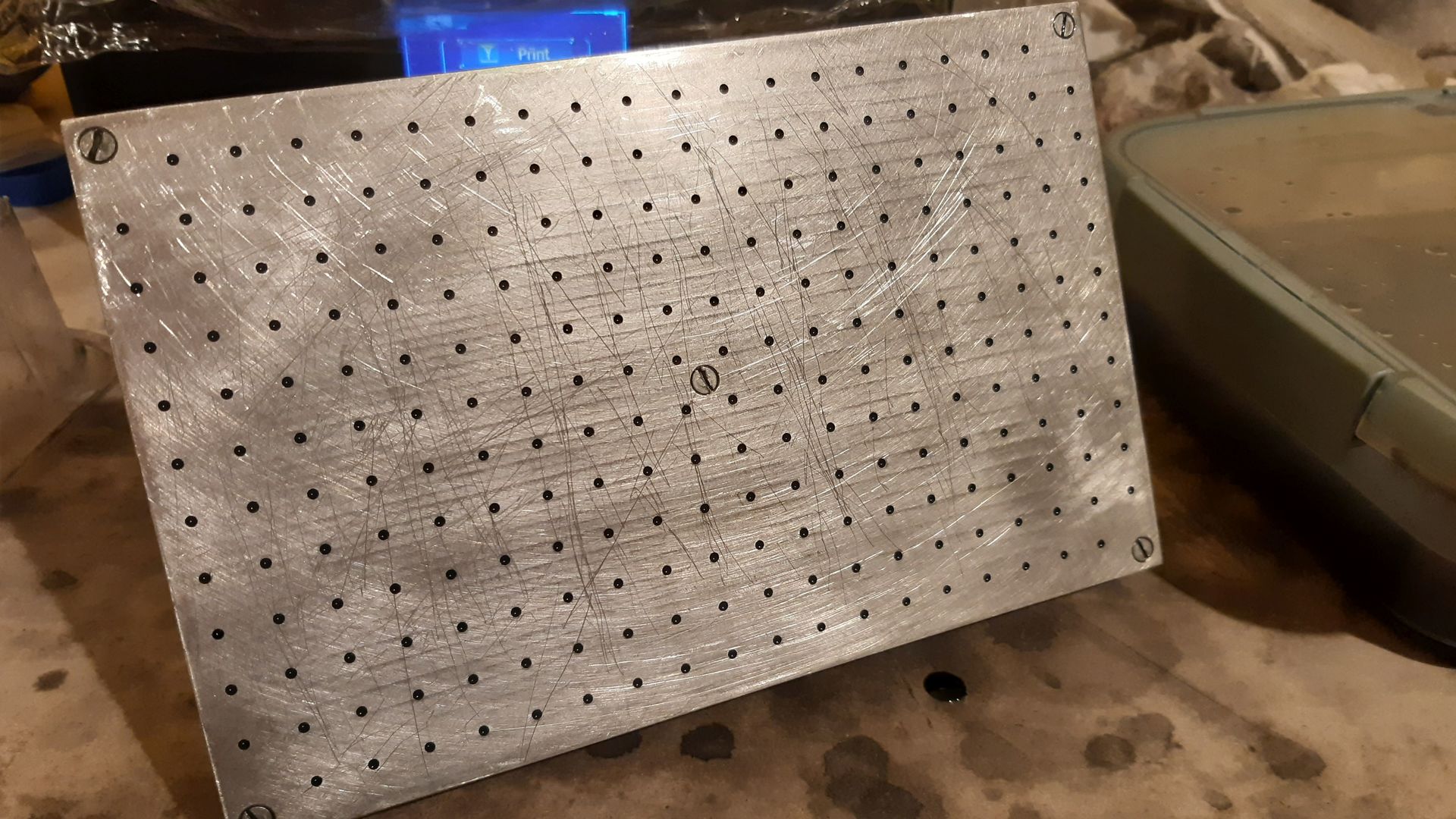

Erre az lett a megoldás, hogy felszereltünk a tárgylapra egy perforált alu lemezt, amit lesíkoltunk és 15mm-es raszterben 2mm-es fúróval kifúrkáltunk. Azóta tökéletesen működik, minden méret tizeden belül van, és az alapréteget 50 helyett elég 25 másodpercig vilgítani, és 8mm-es, 1mm/s emelés helyett elég 6mm, fel 2-vel, le 3mm/s sebességgel.
Tk. magát az eredeti lemezt is megfúrhattuk volna, de nem tudtam, hogy működni fog e, ezért lett ez a megoldás. Így természetesen a végálláskapcsoló lemezt is hosszabbra kellett csinálni, de ezt egy 0,4-es bronzlemezzel megoldottam.
A lyukakba alig kerül be anyag, 2-3 tizedes púpokat csinál, de ezeket egy csiszolópapírral sík lapon pillanatok alatt el tudom tüntetni.

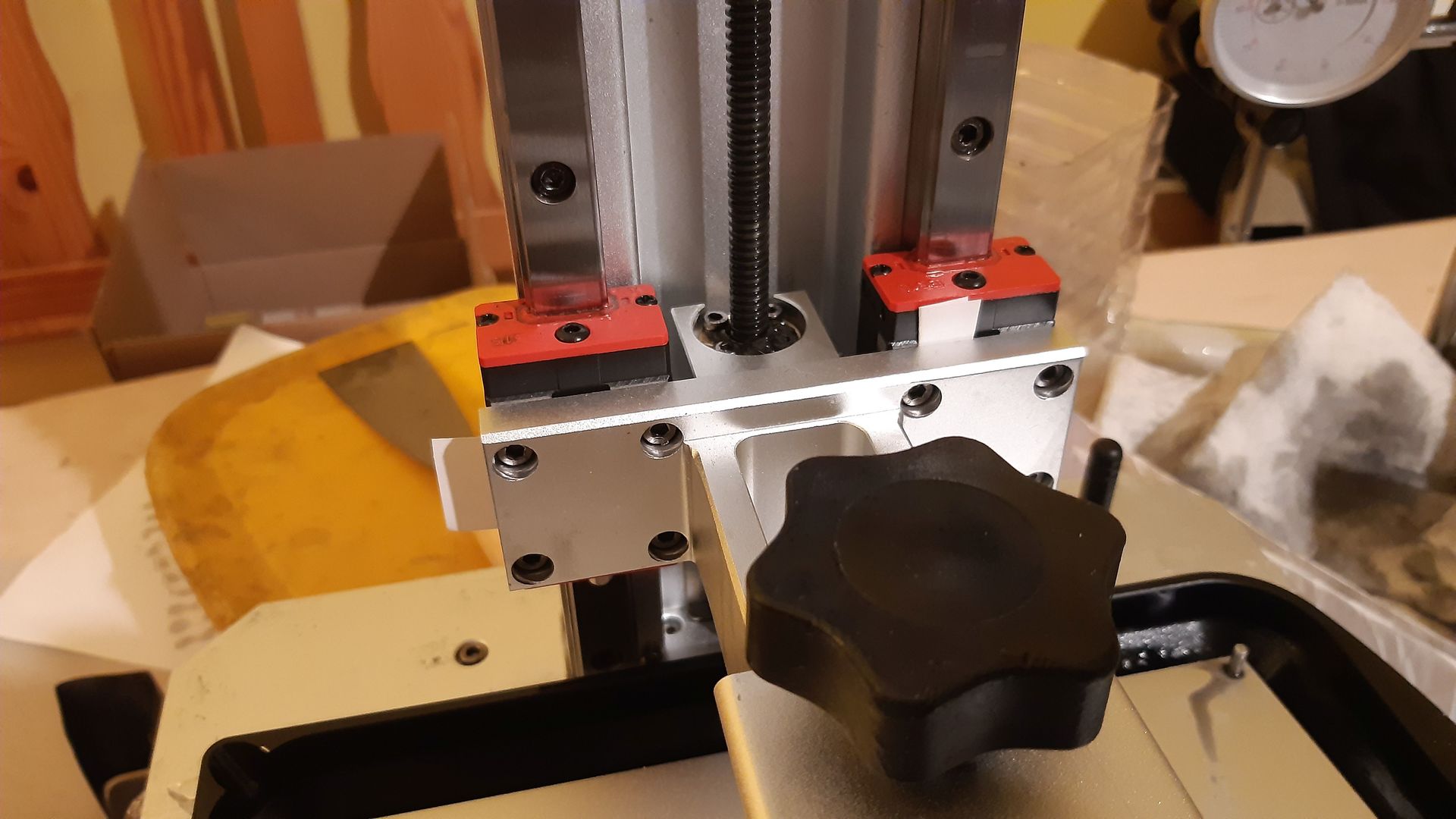

Még egy probléma volt, szorult a lineáris sín. Annyira feszült, hogy ha elengedtem, a saját súlya sem volt képes lehúzni, pedig az az alutömb van néhány deka. Papírokkal kihézagoltuk, egy kis szilikonzsírral megkentük, mert száraz volt mint állat, mindjárt simán futott.
Nagyjából ennyi, remélem tudtam ezzel segíteni, ha valaki hasonló problémába ütközik. :-)
