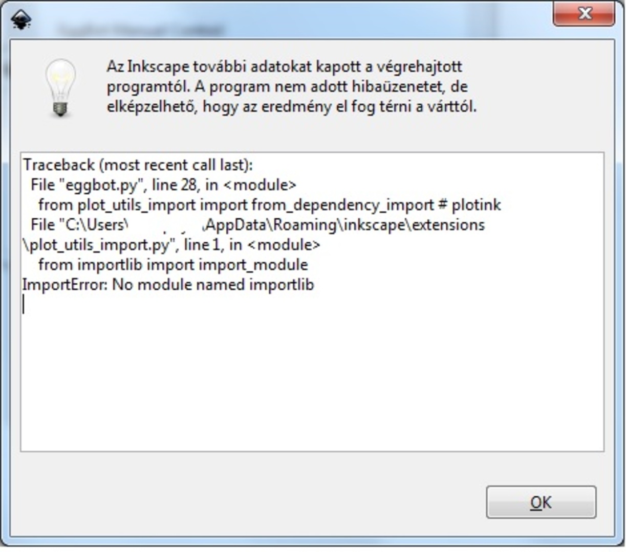

Jelenleg ez a hibaüzenet...

Szia ! Próbáld meg,  a leírásom  alapján feltölteni rá, az általam is használt szoftwert . Nekem jól működik : LINK

Sziasztok! Na, elment a fél nap :) Eredmény az nincs.
Biztos, ami biztos, a leírás alapján felporgramoztam az arduinot a belinkelt FW-t hasznlva. Hibajelzés nem volt, nem lett jó. Szűz Win7, új Inkscape 0.91, meg az eggbot plugin. A leírás alapján lecserélve a script, eredmény: "Failed to connect to EggBot :(" Néztem a módosított scriptet, ebben nem jó az én arduinom USB illesztóje álltal mondott VID, PID. átírtam a file-ban, minden maradt. nem tud csatlakozni..
Kedzem megunni ezt az Eggbot dolgot :D Még egy tippem van, nem jó az arduino.. rendelek másikat.. Csak akkor mért lehet felprogramozni hiba nélkül..
