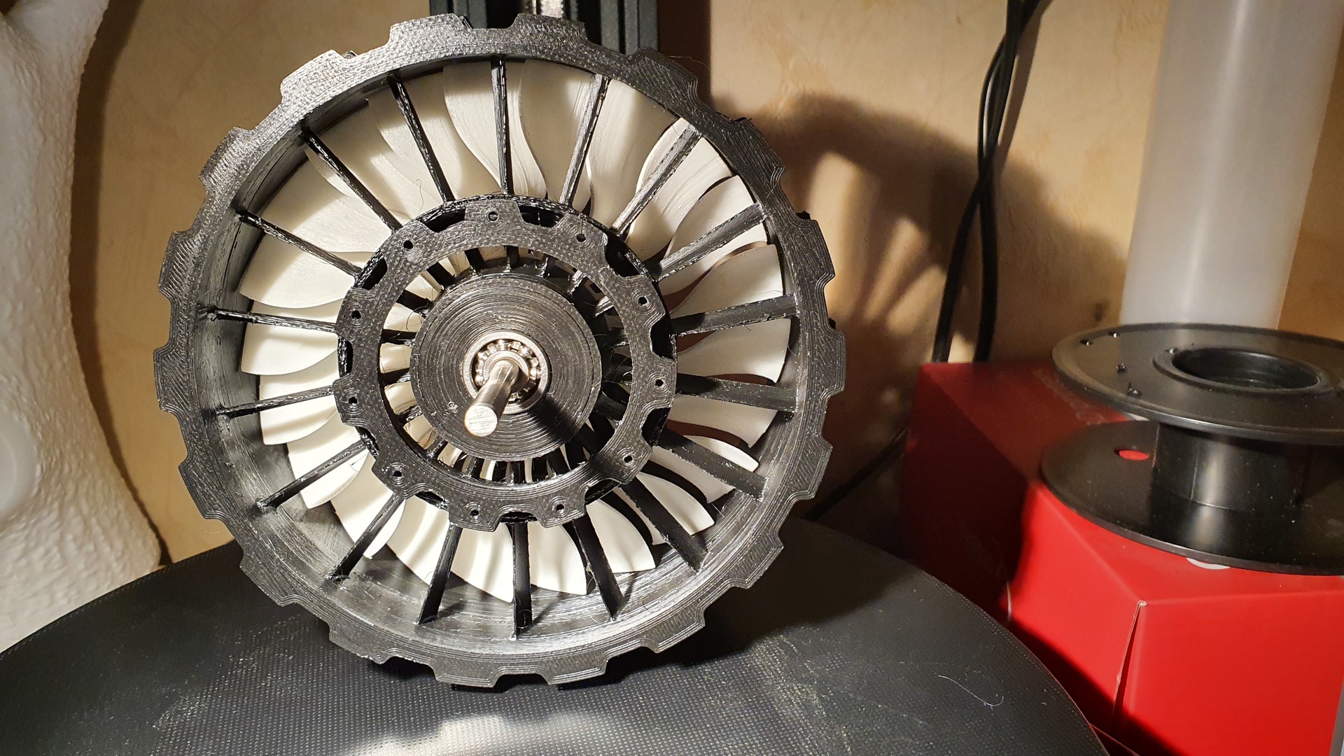

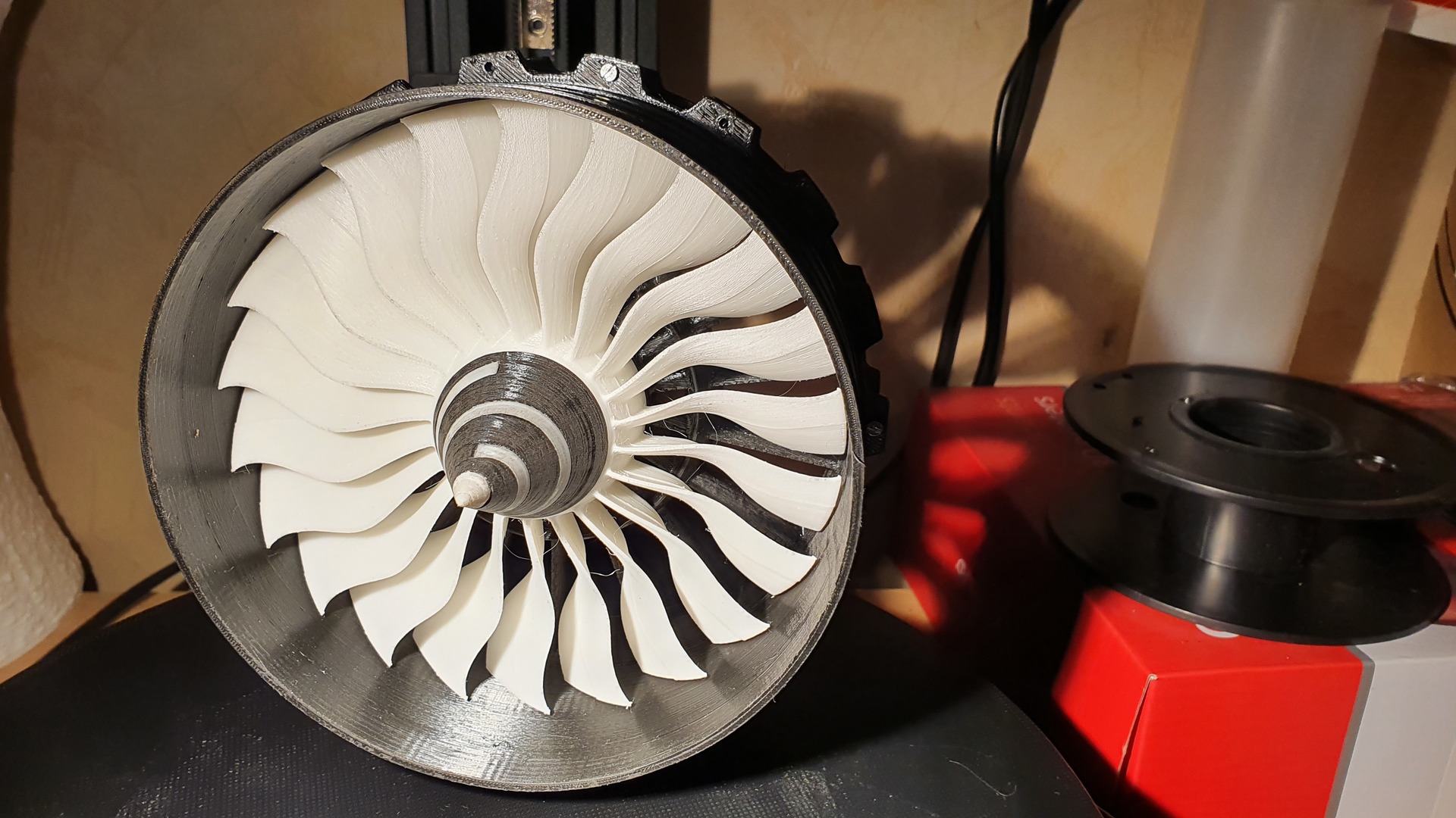

De hogy nyomtatás is legyen
Már csak valami motor kell rá!
Mi lesz ez, szobadísz vagy használható turbina? Utóbbinál kicsit aggódom, mennyire fognak a rotorlapátok deformálódni ha rendesen meg lesznek pörgetve.

Permetezőhöz lesz booster.
Meglepően jó lett a futása.
Pörgetve csak 10-12000-el lesz apró lépésekben.
Elvileg jó a száliránya a lapátoknak de majd meglátjuk.
ilyesmi:https://www.youtube.com/watch?v=OHMfBr_elEU
Soknak tűnik az a 10-12000 1/min. Nem attól tartok, hogy leszakadnának a lapátok (bár az is előfordulhat), hanem hogy kiegyenesednek és beleérnek a házba.
Nem lesz rá ideje, mert simán szétrepül a fenébe [#nyes]
PLA alkalmatlan nagy fordulatra...próbáltam...szerencsére volt rajtam védő szemüveg, mert bár nem a forgás síkjában álltam de a falról visszapattanó repeszek azért megszórtak rendesen. [#vigyor]
Najó, végül is olyan 7000-es fordulatot még bír viszonylag jól a repülőgépre való 7"-os propellerem amit nyomtattam, de annak vastagabb a töve, több anyag van benne mint ezekben a nagy fordulatú turbinákban.
5,5"-os két tollú drón propeller viszont óvatos felpörgetés közben szétrobbant, nem volt lehetősége elérni a 23ezres fordulatot.
Viszont karbon-nejlon kompozit anyagból nyomtattam ki végül a repülőgép propellert is, mert az sokkal ellenállóbb anyag, a PLA veszélyes, mert úgy törik mint az üveg.
Máskülönben meglepően jó az egyensúlya az ilyen nyomtatott propellereknek.
Ezt ugyan SLA-val nyomtattam, de direkt nagy szilárdságú rugalmas gyantából. Kicsit átterveztem hogy erősebb legyen, és jobb profilt adtam neki. Ez is olyan 20 ezret pörög kb, de elég pici az átmérő, ezért bírja. Nem számítottam rá hogy jobb lesz mint a gyári, de az lett. Sokkal agilisebb, irányíthatóbb vele a gép, és míg a gyári egy erősebb fűszállal találkozva is eltört ennek semmi baja az ilyesmitől.
Ja és nyomtattam egyet PETG-ből is. Az sem lenne rossz, csak a kis méret miatt, 0.2mm-es fúvókával 0.05mm-es rétegekből nyomtattam és a hűtéssel meg paraméterekkel kellett volna játszani hogy jó legyen.
https://www.thingiverse.com/thing:5200623
Egy próbát megér, csak vigyázz vele.
Vegyél védőszemüveget!
Én drónhoz való motort és propellert használnék...főleg mert van itthon, de megértem a kísérletezést is.

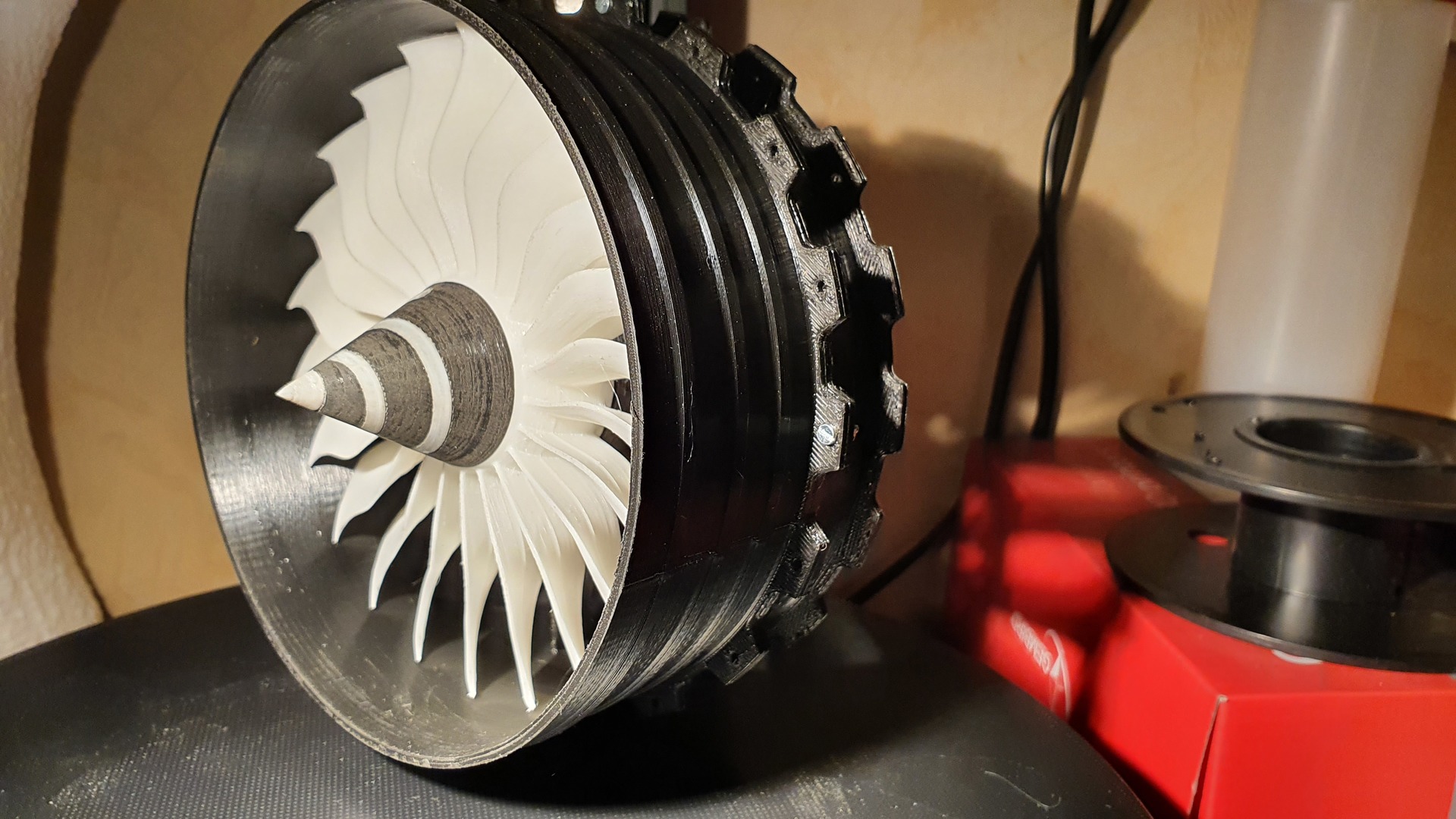

Jól néz ki ez a ventilátor, ez egy rendes repülőgép turbinának a replikája, lehet nem lesz optimális így lekicsinyítve.
tibs
petg-ből van nyomtatva de azért azt is törékenynek tartom.
Szemüveg helyett meg nagy biztonsági távolság távolság lesz.
Ma este próba lesz.[#nyes]
No, mi lett az eredmény?
tibs

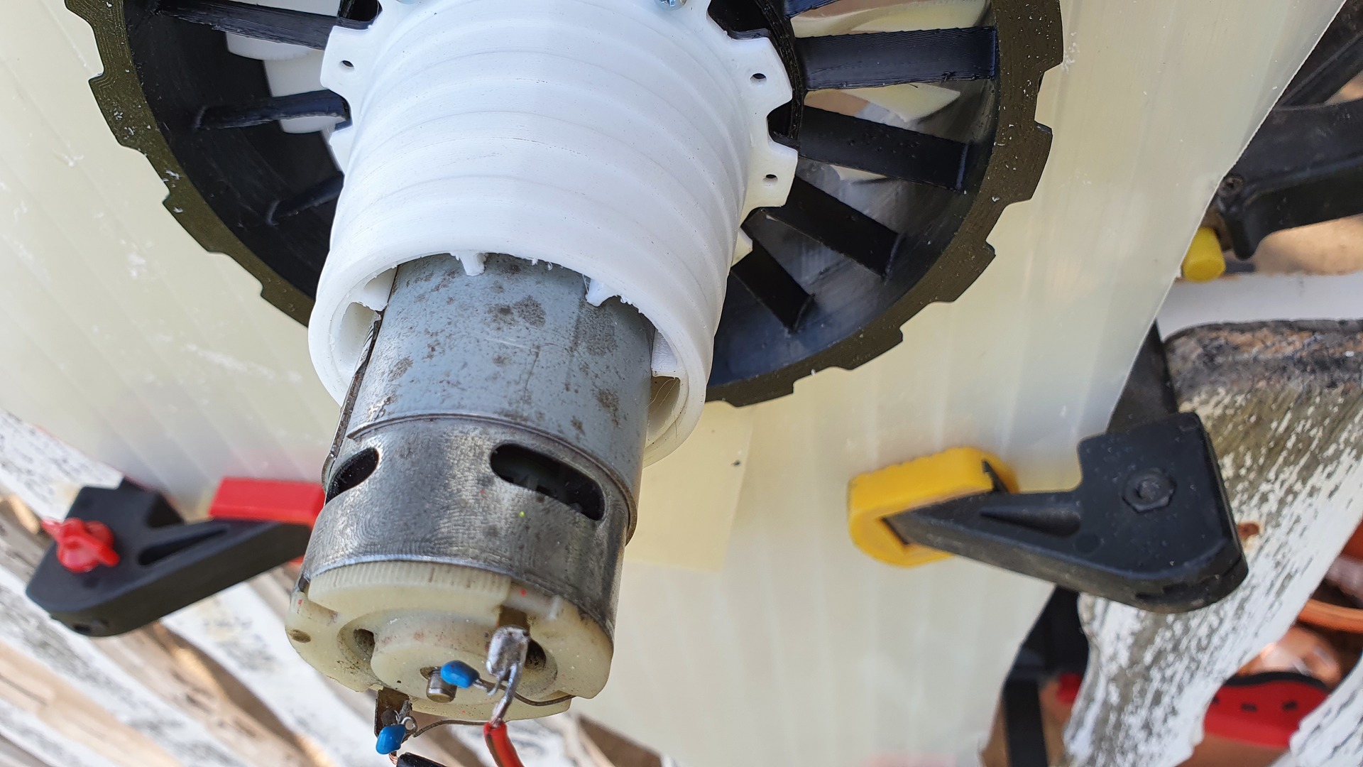

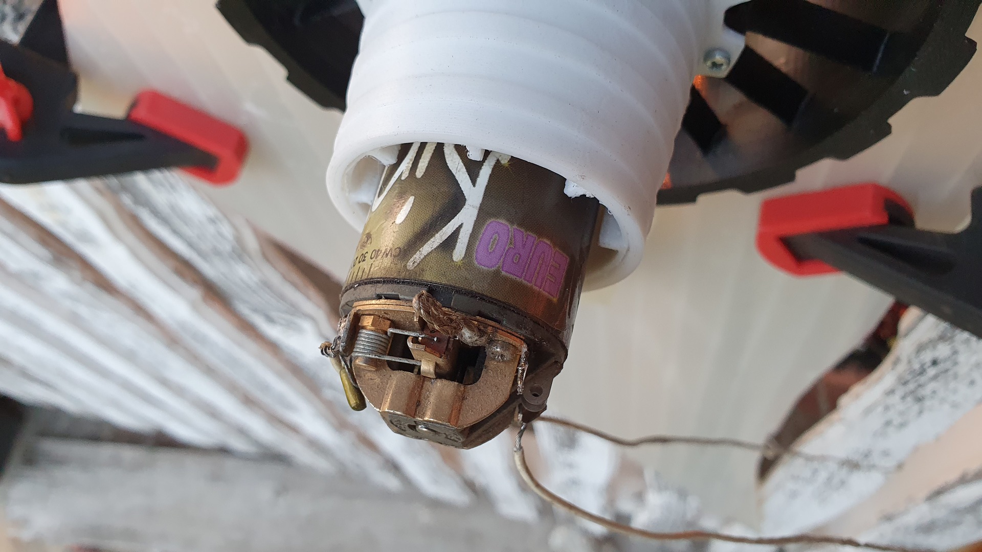

Túlélte a tegnapot.
Egy akkos fúró motorját raktam rá 8V-ról és 12V-ról sem volt  kielégítő.
Utánna jött egy autómodell verseny motor a fordulat még mindíg kevés volt az áram nagy a vezeték meg gyenge.
Ahogy keri is írta [#t9p30435#] ez a turbina nagyon úgy néz ki, mint egy "igazi" méretarányos lekicsinyítése. Én is inkább szobadísznek néztem. Az aerodinamikában nem működik az ilyen méretarányos kicsinyítés/nagyítás. Nagyon valószínű, hogy a nyomtatás technikájából származó, ránézésre elenyésző de a levegőnek komoly ellenállást okozó rétegzettség miatt iszonyú nagy turbulencia alakul ki a lapátok határfelületén. A légellenállás a sebességgel négyzetesen nő, és ez a rotor inkább örvényeket gerjeszt mint légáramot. Ahogy növeled a fordulatszámot a motor által felvett áram is négyzetes körüli arányban nő. A bevezetett teljesítményt teintve siralmas lehet a hatásfoka.

ebből azt vontam le hogy kicsi az 540-es motor és kell szereznem egy 775-öst hogy egyenlő eséllyel induljak a hülyék viadalán. [#nyes][#nyes][#nyes]
Senki sem állította, hogy nem lehet. Csak a te turbinád (propellered) nem a legszerencsésebb választás. Más profillal tán a kisebb motor is elegendő lenne.
