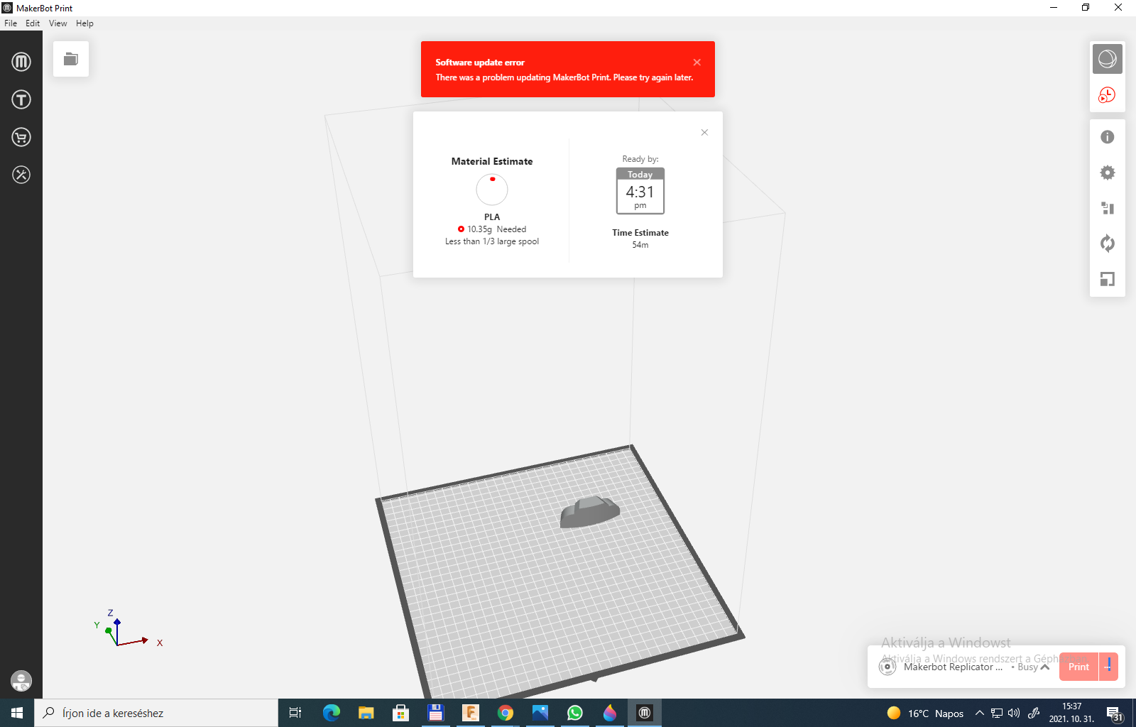

Nagyon nem megy a nyomtatás . Makerbot Z 18 , tudom hogy nem sok embernek van , de nem töltődik át a munka ,érdekes , ha egy sima STL küldök azt nyomtatja m ha Fusionba van rajzolva , akkor van ez , de tegnap elött simán tudtam sablont nyomtatni .

Lehet, hogy nem sikerült a szoftver frissítés?
Melyik szoftvert használod? 4.10.1?
Meg kell próbálnod újra a frissítést...

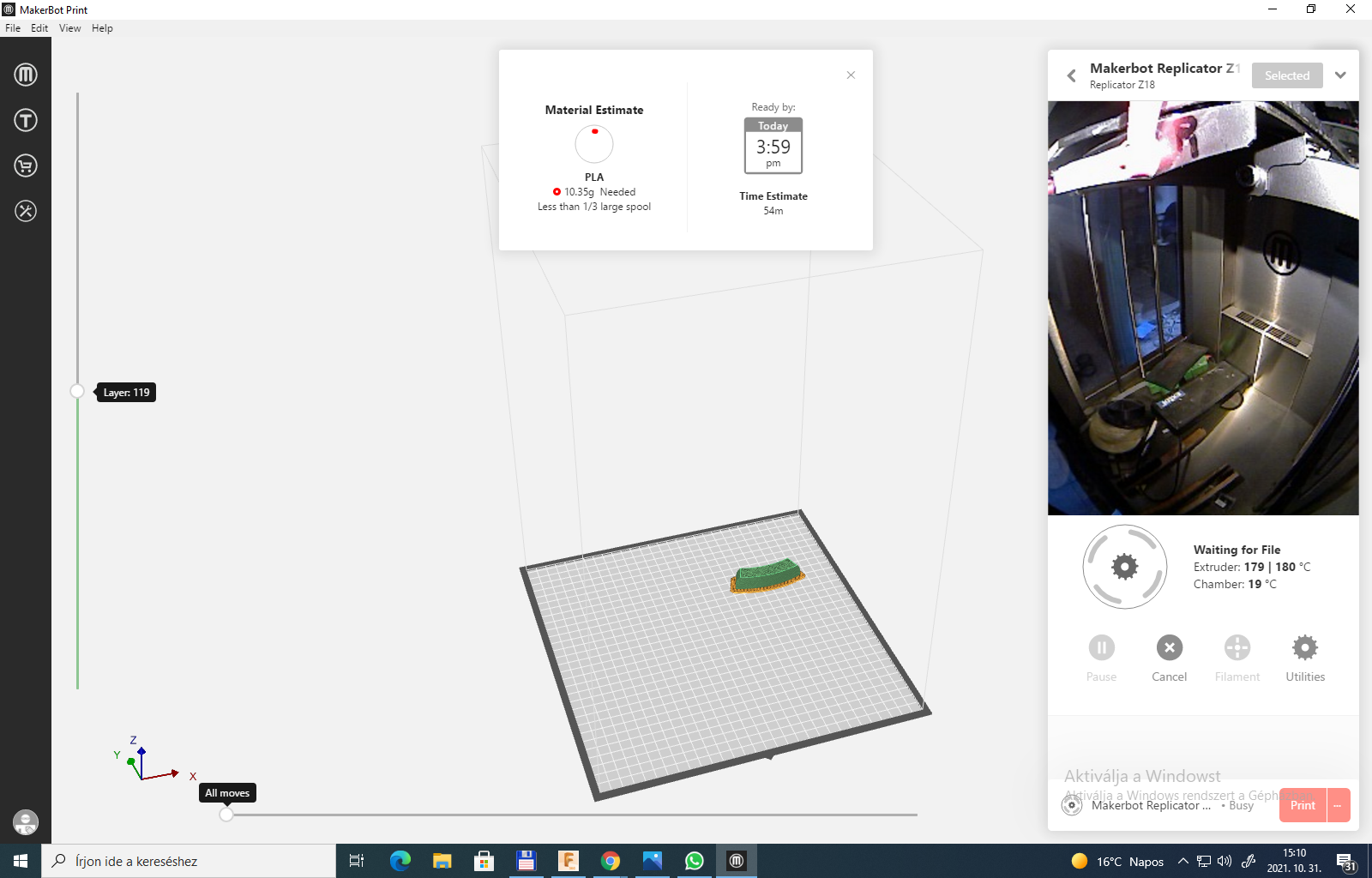

Az a gond , hogy a file nem megy át a nyomtatóba , de csak az amit ma rajzoltam , a régebbi simán átmegy , ezért nem értem a szitut .

Ebben a formában nekem sem tiszta. Rajzoltál valamit Fusionban. Azt gondolom exportáltad STL-be vagy tudod közvetlenül egy szeletelőbe küldeni vagy a Fusionban a Manufacture menüben a saját szeletelőjével szeletelni és csak a G-kódot küldöd a nyomtatóra.
Az elsőben egy STL fájl keletkezik azt bármilyen szeletelőnek meg kellene nyitnia. A másodiknál nincs külön fájl csak átadja a szeletelőnek. A harmadik megoldásnál egy G kód keletkezik a kiválasztott nyomtatónak megfelelően.
Ha jól értem akkor a nyomtató és a számítógéped kommunikál egymással csak nem tölti le a feladatot a nyomtatónak. Feltételezem, hogy van ezek szerint egy megfelelő méretű tároló a gépben amire letöltöd a nyomtatni valót. Nincs ez a tárhely tele? Nem ismerem a nyomtatót csak ötletelek...
Mit jelent amúgy, hogy átmegy? Mi megy át? G-kód? Vagy ez a nyomtató megeszi az STL-t közvetlenül és a beállított paraméterekkel szeleteli és nyomtatja?

Végkép elvesztem , lefuttattam Avast vizsgálatot , semmit nem talált . Viszont most egy 4 nappal ezelőtti sablont simám nyomtat, amit tegnap rajzoltam Fusionban , azt meg nem .USB lehetőség már évekkel ezelőtt elromlott , nem ismeri fel a pendrájvot .

Egy ismerősöm most nyomtatja , simán .Ha OBJ_ ba mentettem a mai rajzot azt nyomtatja , na erre varjak gombot [#csodalk]
Ritkán, de előfordul hogy a Tinkercad-ban rajzolgatok apróbb dolgokat.
Ő is kínálja mentésnél/letöltésnél az .stl mellett az .obj formátumot.
Voltam úgy, hogy az .stl-ben mentett file-vel gondja volt a Repetier Host-nak, viszont az .obj-vel sosem. [#nemtudom]
3vv2btrhv
Igen elindult OBJ mentéssel , agyamat eldobom , az Autodesk ki akarja vezetni , megszűntetni.
