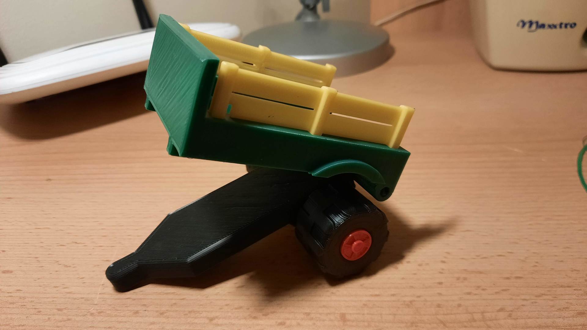

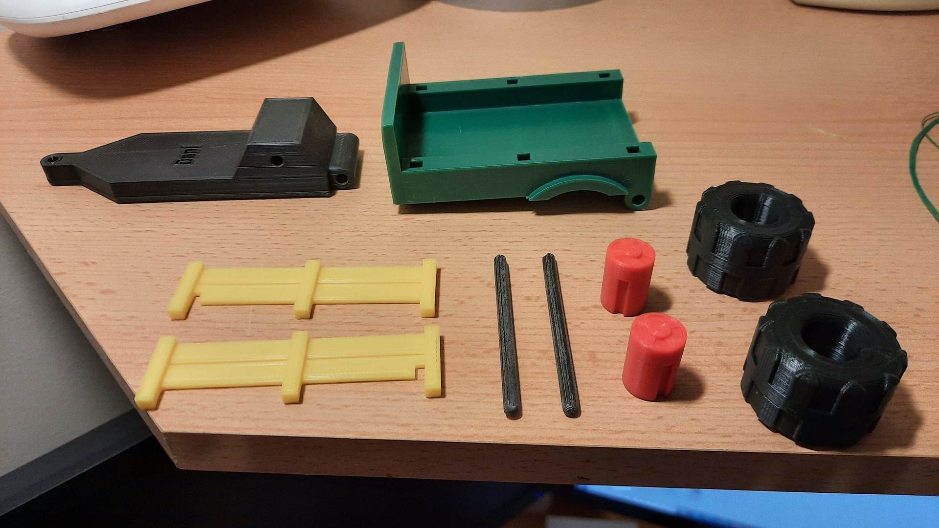

Én sem tétlenkedtem. Fogadott unokám kérte, hogy a játék traktorjához nyomtassak egy pótkocsit.
Ügyes unokád van[#eljen]
Erőszakos mint a nagyanyja (a nejem).[#nyes]

De ügyes, hogy ilyen szépet csináltatott magának[#eljen]
Csak a vonófej áttervezése az én érdemem, egyébként Thingiverse

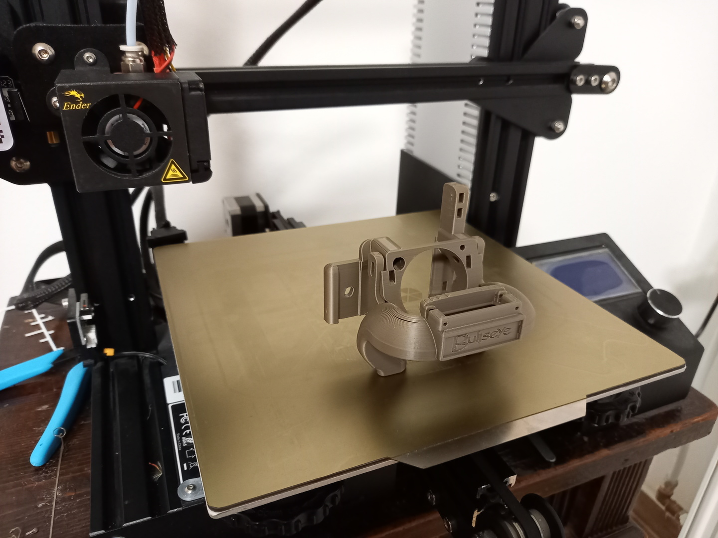

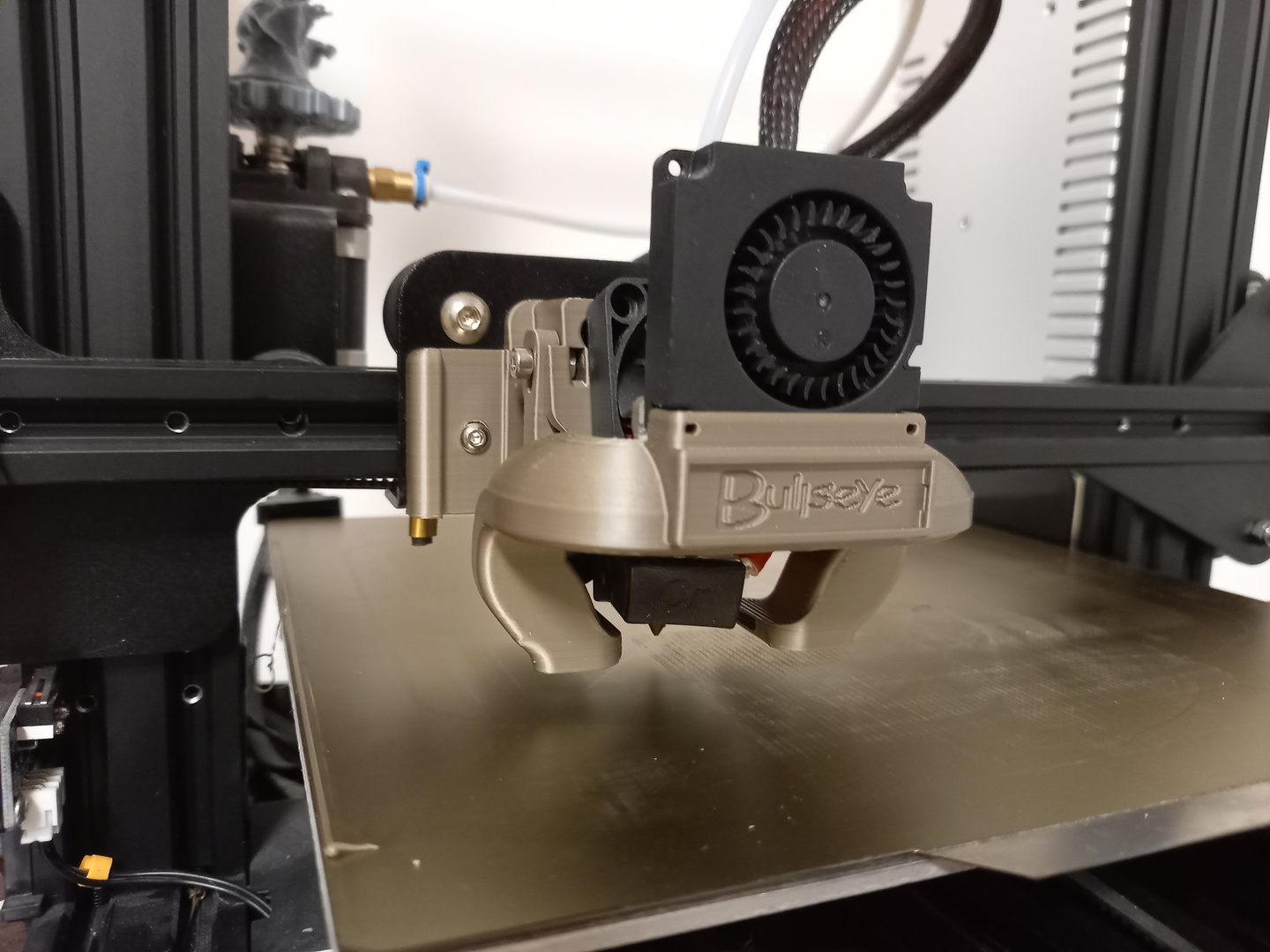

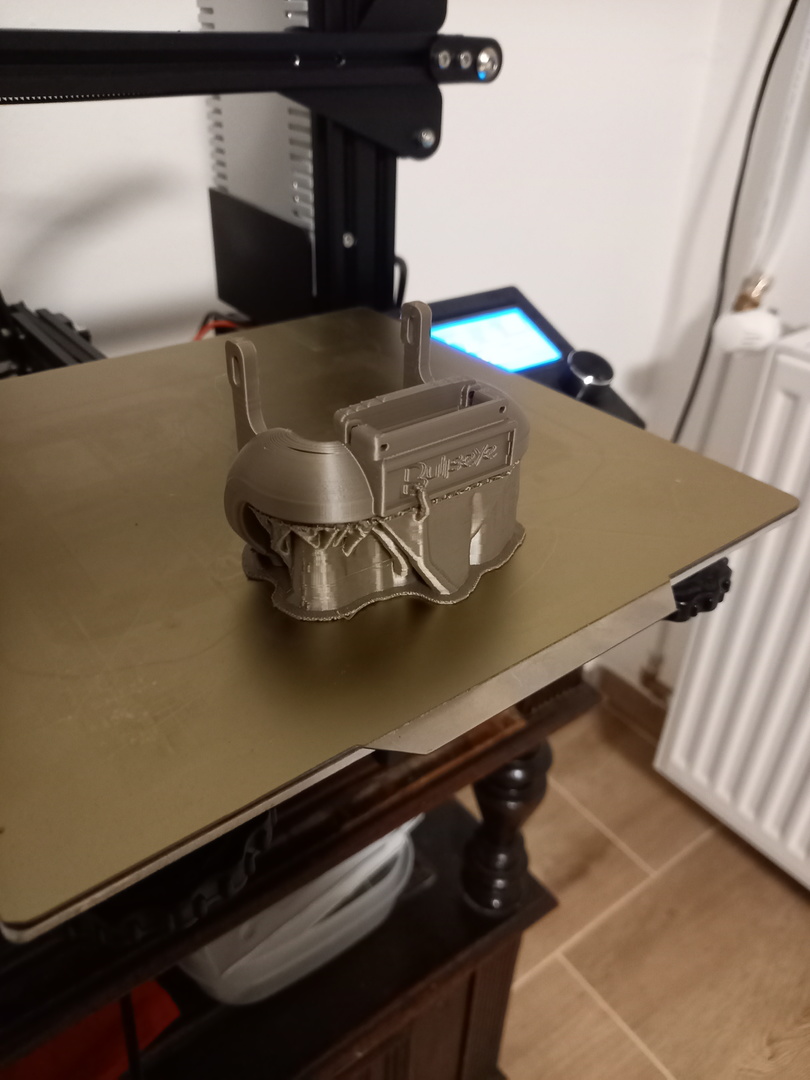

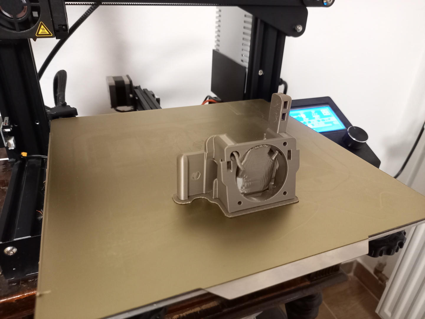

Nekem meg újra kellett gyártanom az ender em hűtését... rugófáradás miatt sikerült olyan dugulást kapnom, hogy a fejet úgy kellett kibányásznom a rákötött műanyagból... így buktam a korábbi bullseye hűtőmet.. szóval a fejpucolás után visrosszaktam a gyárit és nyomattam vele egy újat a bevált típusból.. szép aranyból :)
Ép azt nézem milyen szép csillogó, de fotón inkább ezüstnek tűnik. [#vigyor]
Jól néz ki.
Miért kellett újra nyomtatni? Ráolvadt a légterelő?
Mondjuk PETG, ABS, vagy más hőállóbb anyag szerencsésebb ilyen helyen.
ABS-ből nekem van egy DevilDesig-os ABS+ nevű anyagom, direkt műszaki szürke színnel. Könnyű nyomtatni, és elég jó a szilárdsága. Autó, motor, meg ilyen kitett dolgokat abból szoktam nyomtatni.

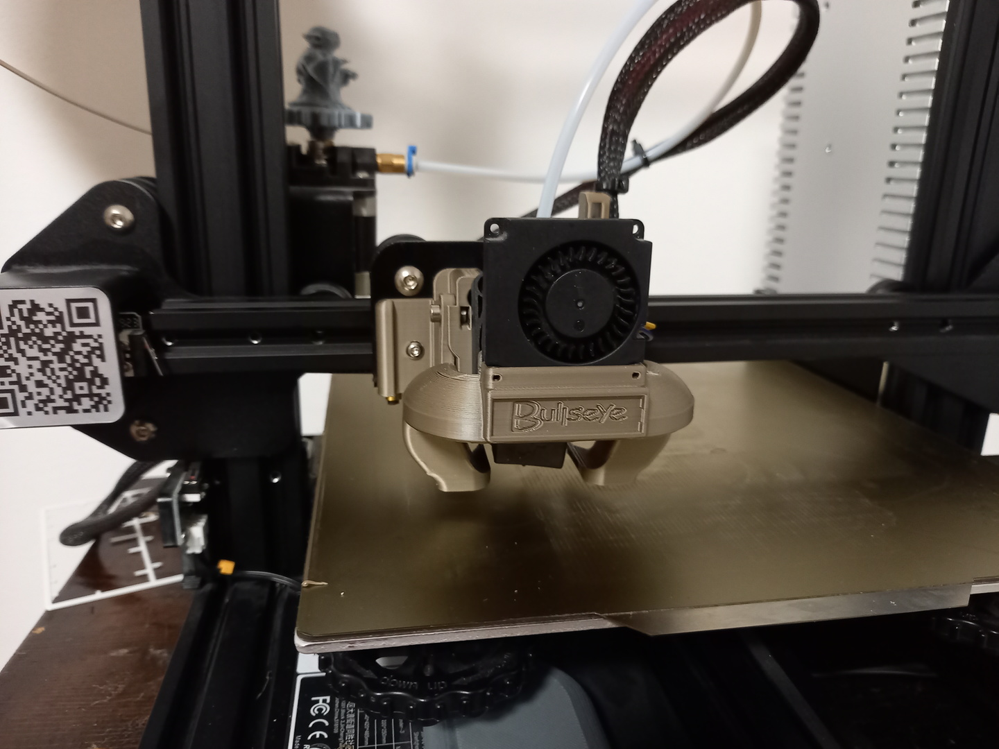

Amúgy most én is küzdök a dugulással. Nem tudom mi a fene van.
Egy hete nyomtatok ezzel az anyaggal és beállítással és elkezdett dugulni. Kipucoltam a fúvókát, kicseréltem a teflon csövet (nem volt baja) és dugult. Ráadásul egy sima kocka nyomtatásnál, tehát igénybevétel sem volt.
Lepucoltam drótkefével a recekereket, kicsit variáltam a beállításokkal, hűtő ventilátor csapágyát újra olajoztam, egy jó lett, de a következőt megint elrontotta.
Fene se érti mi van most.
Kipróbálok egy másik kínaitól kapott tefloncsövet más ötletem nincs, mert ez a rendszer így régóta jól működik csak a teflon ami változott.
