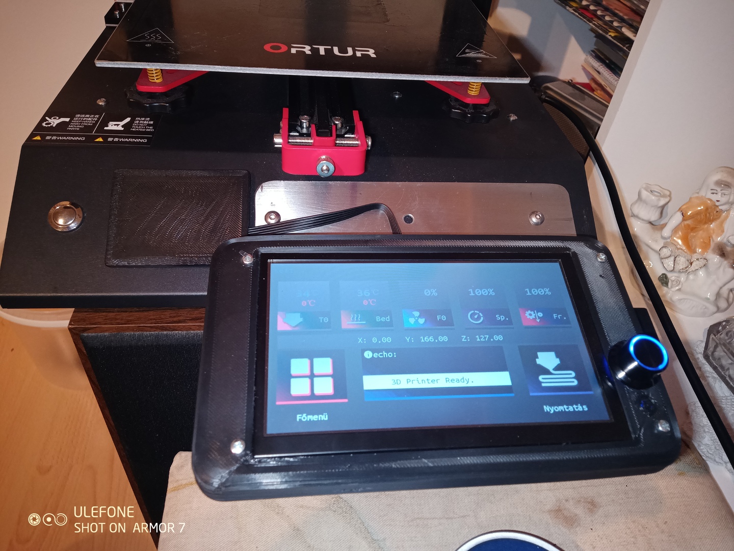

sziasztok. megint működik a gépem lcd csere megvolt kicsit nagyobb lett [#nyes]

Gratulálok! Jól néz ki.

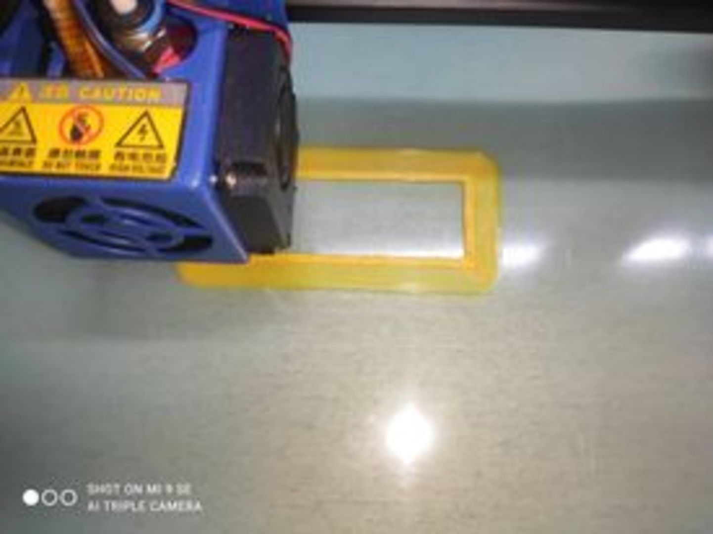

Mostanában vettem egy TRONXY 3D nyomtatót. A napokban próbálgatom beállítani, de igazán jóra egy nyomtatás sem sikerül.Nem akar egyenletes lenni. Már a hőfokot is alacsonyabbra vettem (a fejét), meg a filament mennyiséget is már sokkal jobb mint az elején, de nem az igazi. Teszek fel két képet az utolsó kísérletről, hátha az többet mond azoknak akik értenek hozzá. Remélem látható lesz rajta a hiba.A PLA-ról nem tudok semmit, azt a géphez kaptam, így a beállítási értékei ismeretlenek.
A képeken csak egy hiba látszik - de az nagyon: teljesen életlenek, tehát értékelhetetlenek [#confused].
Próbálj meg jobb képeket készíteni, és pár szóban írd le az szerinted hibásnak itélt eredményt. Biztosan akad segítséged [#integet2]
