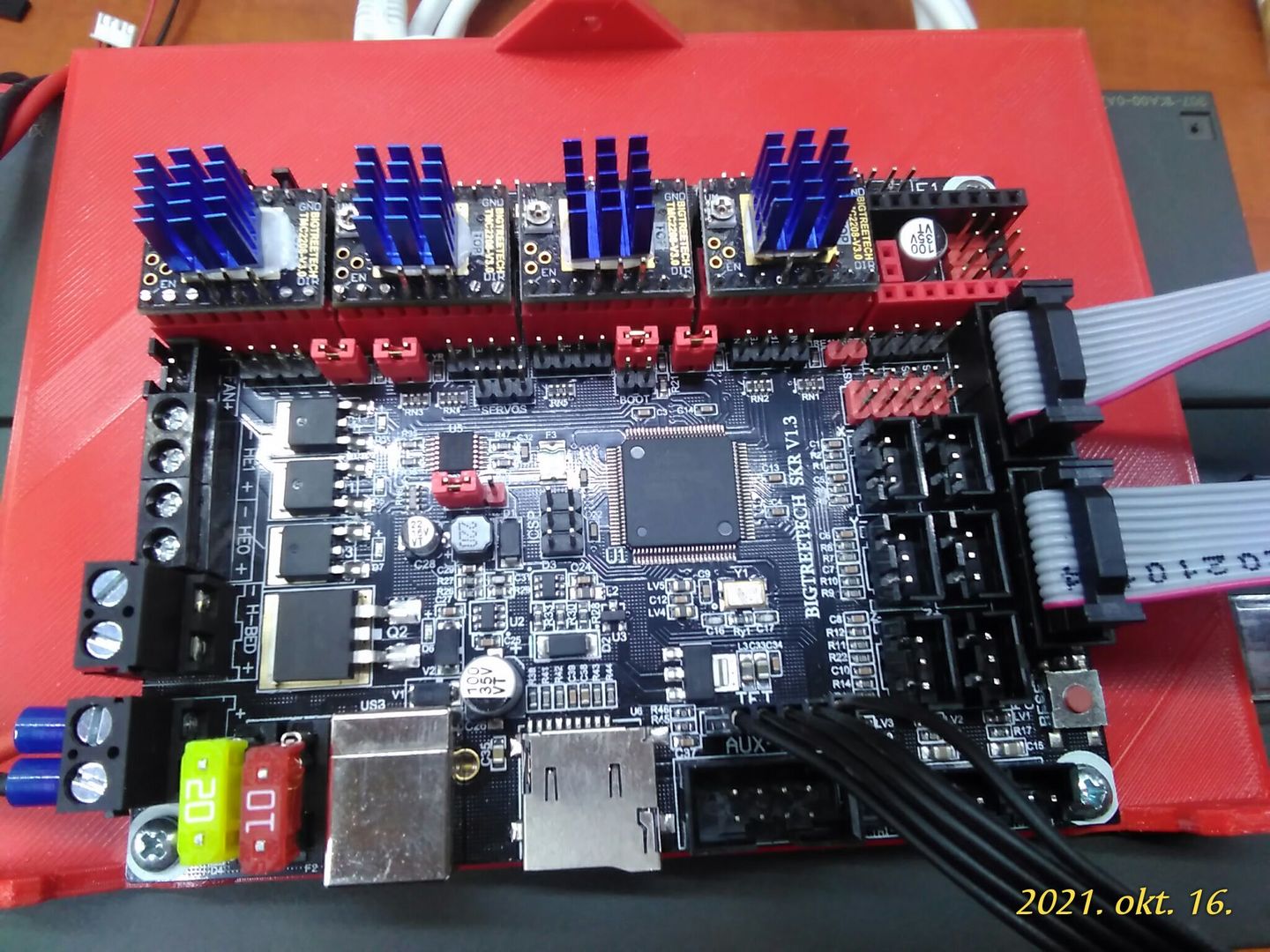

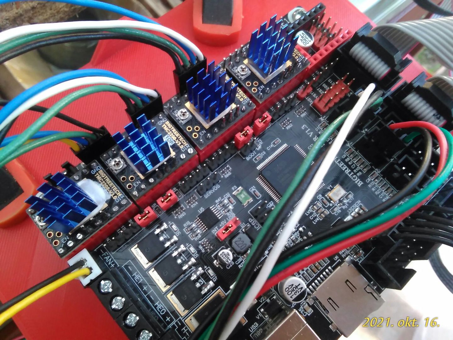

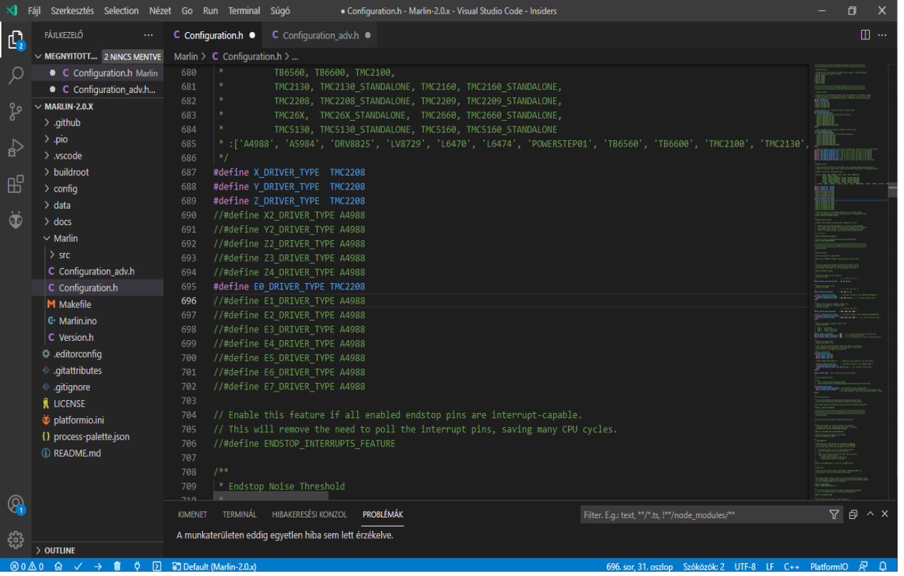

Adott ez alaplap 5 motor hellyel. Én ebből 4-t használnék.
1X 2Y és 1Z. A két Y motort, hogy tudnám a Marlinban beírni, hogy működjön is. Az elosztót nem szereti az alaplap, az már egy előző gépnél próbálva volt. Ott ezért kikellet alakítani egy hatodik helyet is.
Gondolom most másként is megoldható.
