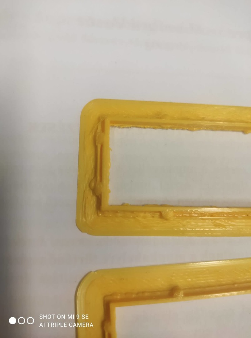

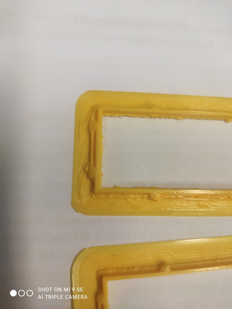

Sajnos a képek nem adják vissza a hibát. Itt van két újabb kép. Hátha......
JZoli
Megpróbálom még egyszer.
JZoli

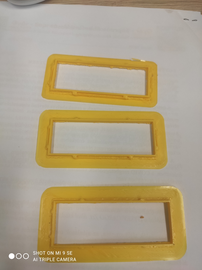

Az a kép amelyiken három keret van az a sorrendet is tükrözi. A felső volt az első 208 fokos fejjel és 52 fokos asztlhőmérséklettel. A második az 185 fokos fejjel és 50 fokos asztallal készült, a harmadiknál a hőfokok ugyanezek voltak, csak vissza vettem a PLA mennyiségét 90%-ra.
Nincs probléma az olvasztási kapacitással, azt ellenőriztem. Furcsa, mert csak a külső réteg néz rosszul ki, mintha a slicer szoftver valami hibás lenne. Minden méretek amit nyomtat azok jók, csak csúnya az eredmény a külső réteg miatt.
Biztos én csináltam hibát, mert annak ellenére hogy "mindent beállítottam" gondolom valamit nem... [#nemtudom]
Igen... mindent beállítottam, de tudom hogy mégse mindent, mert akkor nem lenne probléma. [#nyes]
Elsőre csak annyit látok hogy durván sok anyagot nyom. Azt állítsd be szálvastagság, flow érték, esetleg a firmware-ben az extrudernél a mm/step érték.

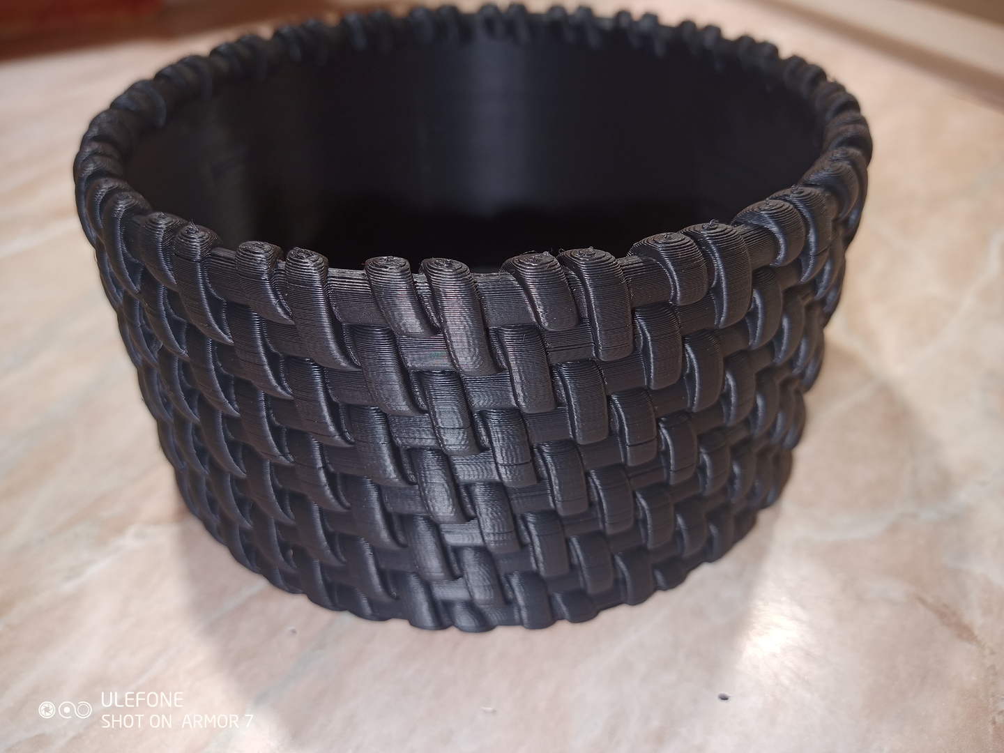

Egy kis tálka nyomtatás 02mm felbontás 12 óra

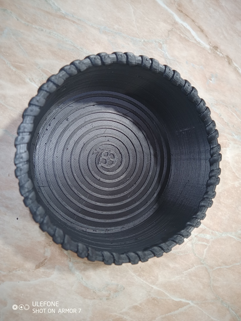

Hogy a feleségemnek is tegyek valami jót a témában, ezt akartam nyomtatni:
Virágcserépféleség
Megtalálható "vase" módban is, de ez belül is ki van töltve, és le van zárva.
Valaki el tudná magyarázni a lényegét?
Köszönettel:
Lajos
VighLajos
Megtaláltam:
A Speciáli módban ki kell pipálni (be kell jelölni) a spirális nyomtatást.
Eltűnt a belső rácskitöltés és a lezáró fedél is.
[#taps]
Nagyon jó lett! [#eljen]
