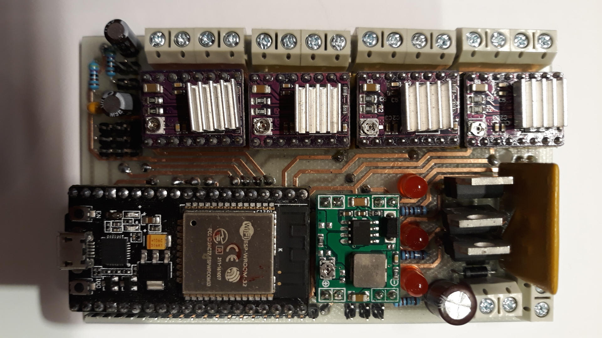

Ezt fogja vezérelni:
Nocsak, te csináltál hozzá panelt? [#eljen] Manapság már nem divat.
Devecz Miklós
Miért?
Olcsóbb, ha magad csinálod.

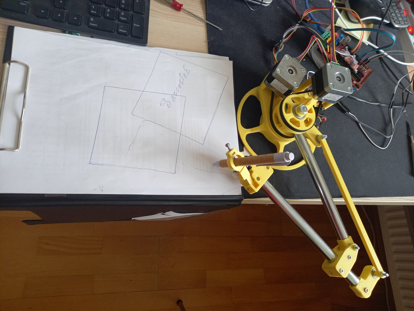

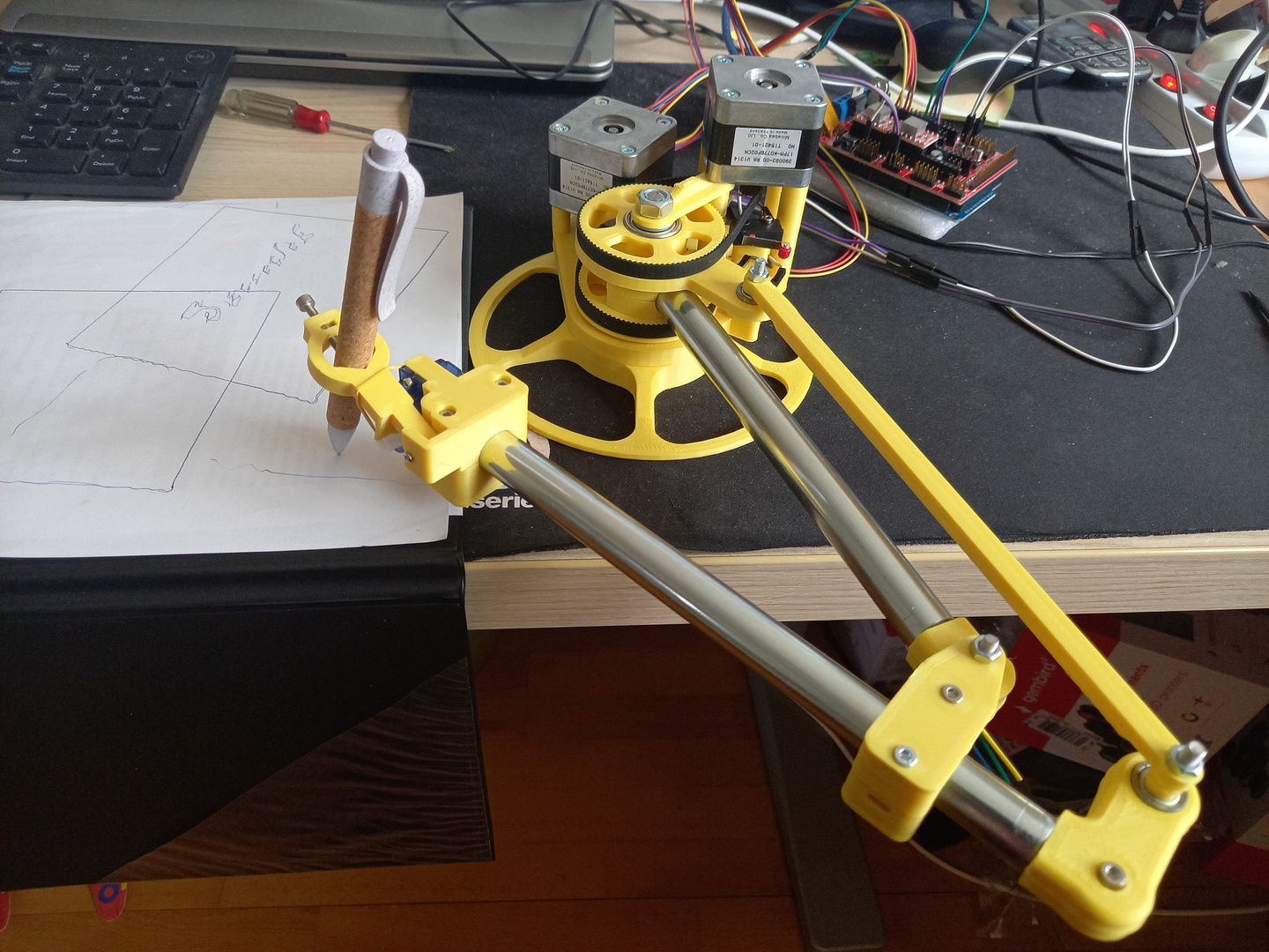

egy évnyi fiókban kallódás után előszedtem a nyomtatott drawbot alkatrészeket... aztán ráérős percekben összeraktam...
működik is úgy ahogy ... persze kicsit még rosszul, mert lazák a szíjak... sajna a kínai srác aki a terveket csinálta nem gondolt a szíjfeszítésre.. én meg balga módon olyan motorral csináltam ami volt.. gondoltam csak nem gond ha 2 foggal kisebb rajta a fogaskerék... hát de .. attól már annyit lóg a szíj, hogy pont rosszul működik ... szóval most tervezhetek szíjfeszítőt rá vagy kereshetek olyan motort meg kereket amit írt a leírás...
aztán majd ha sikerül a szíjfeszítés dolog lehet csinálok neki saját firmware-t valami kiherélt marlin ból... mert kicsit zavar, hogy nem sokat tudok állítgatni a kapott cumón...
persze lehet erre is kell majd egy év mire elérek odáig...  :)

Ez már így is elég Király lett! :)
Nyomtass PLA-ból egy vékony falú fogasszíj kereket, azaz egy gyűrűt, ami beillik a szíjak által közrefogott háromszögbe.
Az szétfeszíti és a gyűrű rugalmassága biztosítja a feszítést.
https://youtu.be/-qhVOW--QSs
Az ezáltal kialakult "nyúlós" hajtottengely tobábbra sem alkalmas pozicionálásra.
kiralyc
Köszi az ötletet, sajna nem férne be, mert ott a motor alátámasztása, ezenkívül nagyságrendekkel nagyobb a hajtott kerék, szerintem ekkora különbség esetén ez a megoldás nem is működne, arról nem is beszélve, hogy rugalmas köztes feszítő valószínűleg pont ugyanazt a hibás pozicionálást okozná mint a laza szíjjak.
Azért köszi a javaslatot, érdekes ötlet még ha nekem nem is lenne jó.
Én a motorra nyomtatnák másik kereket. Rá kell ragasztani a tengelyre. Nekem a CNC gépen is így van probaképpen, örökre.
