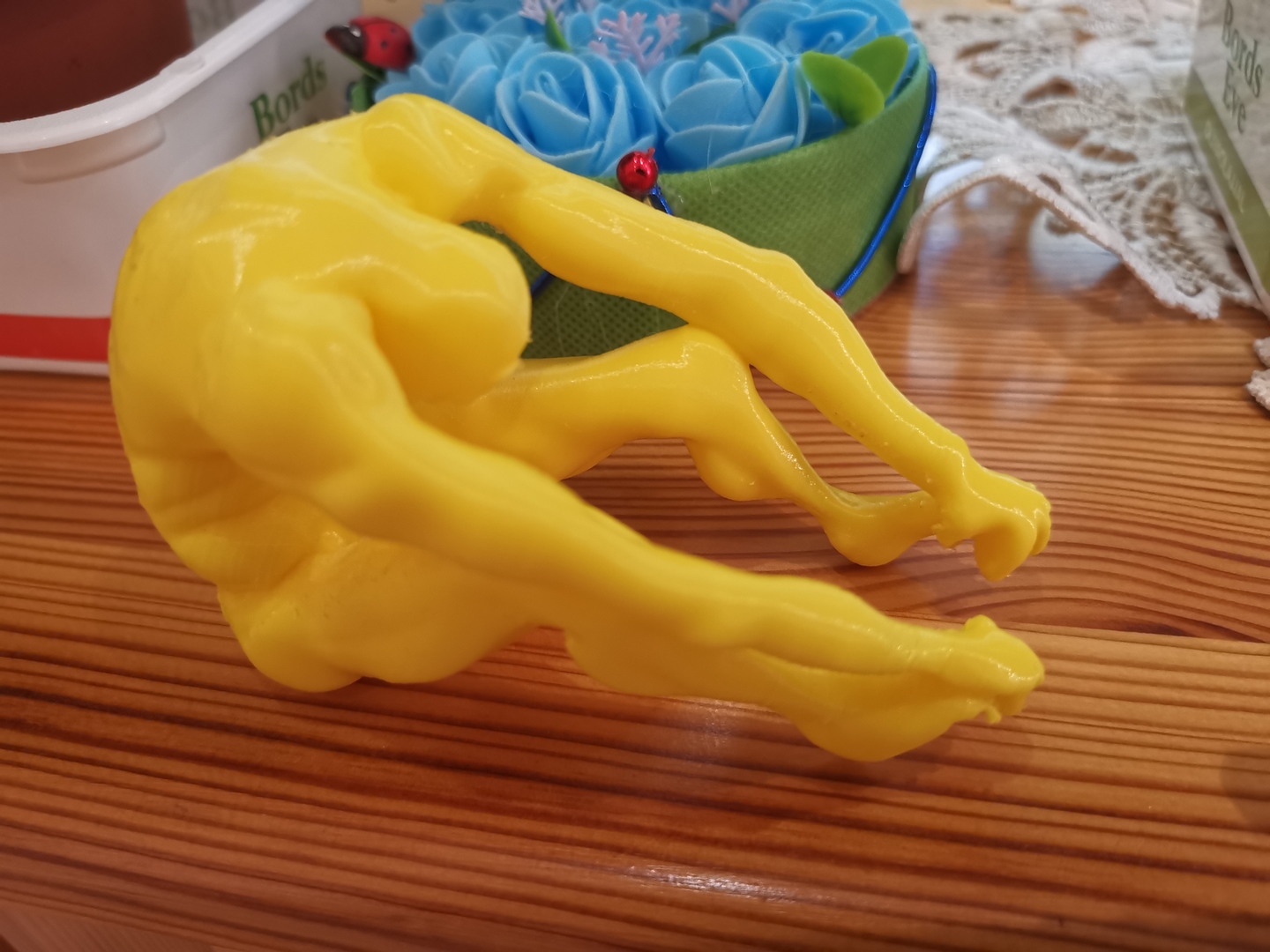

Ha valaki pont ilyet szeretne az asztalára... [#eplus2]
Egy reg. után...letölthető.
Egy általad is ismert kollégám megérdemelné.[#nyes]
Ne tökölj...csináld meg Neki! [#nyes]
Faccca lett! [#eljen]
zip0ji0se
Király lett. Remélem értékeli a tulaj[#eljen]
