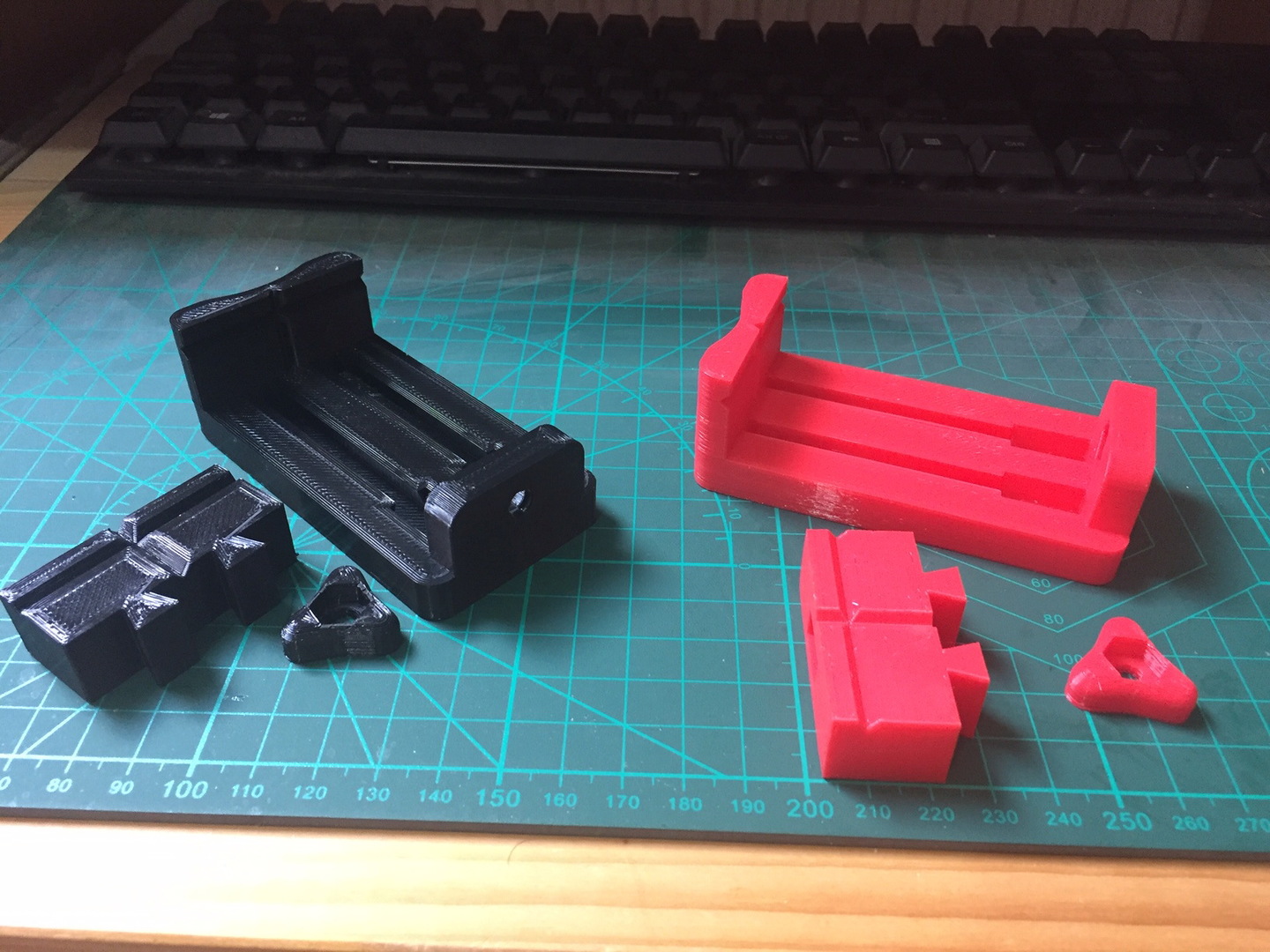

A fúvókabefogó satut kinyomtattam. A gép Creality CR6-SE, a fúvóka 0.5 mm,
A fekete PET-G, az orange PLA.
A PET-G 245/80 C, hűtés nélkül. Retract 7 mm.
A PLA-ban semmi extra nem volt.
Szép a felület, nincs szálazás.

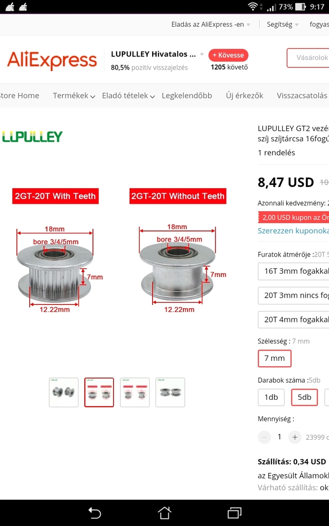

Nincs valakinek ilyen görgöje elfekvőben véletlenül 2db.
A jobboldali kellene 5 mm tengelyhez.
