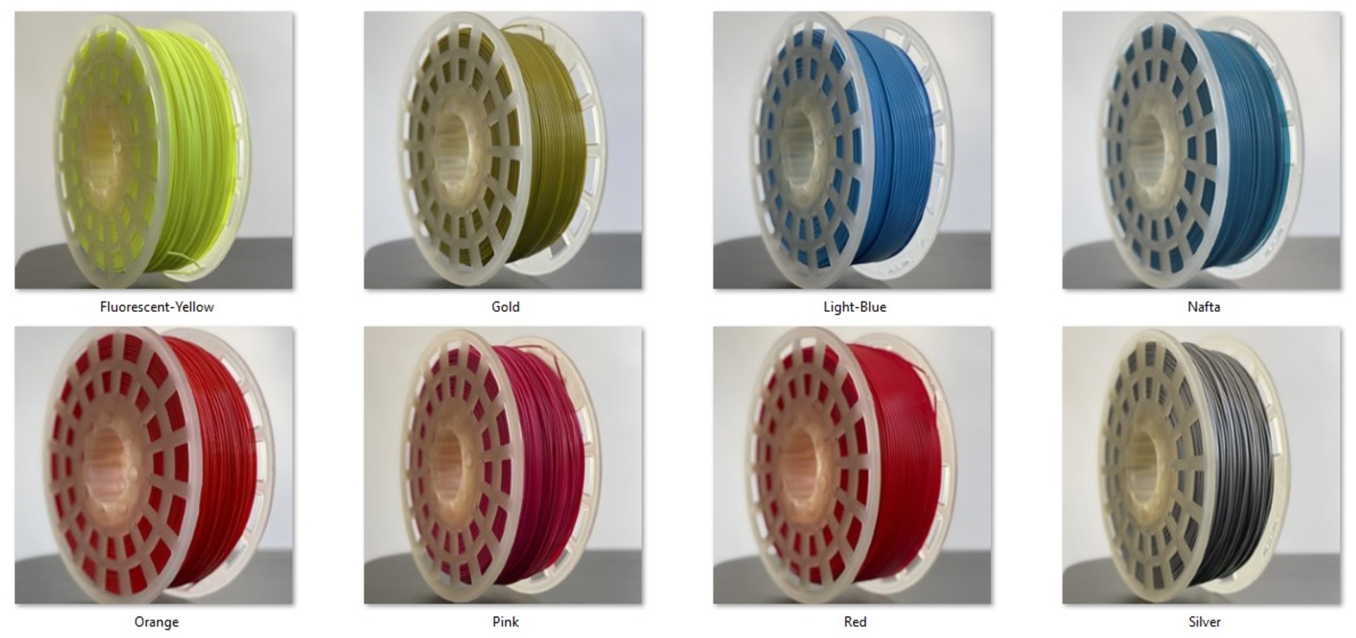

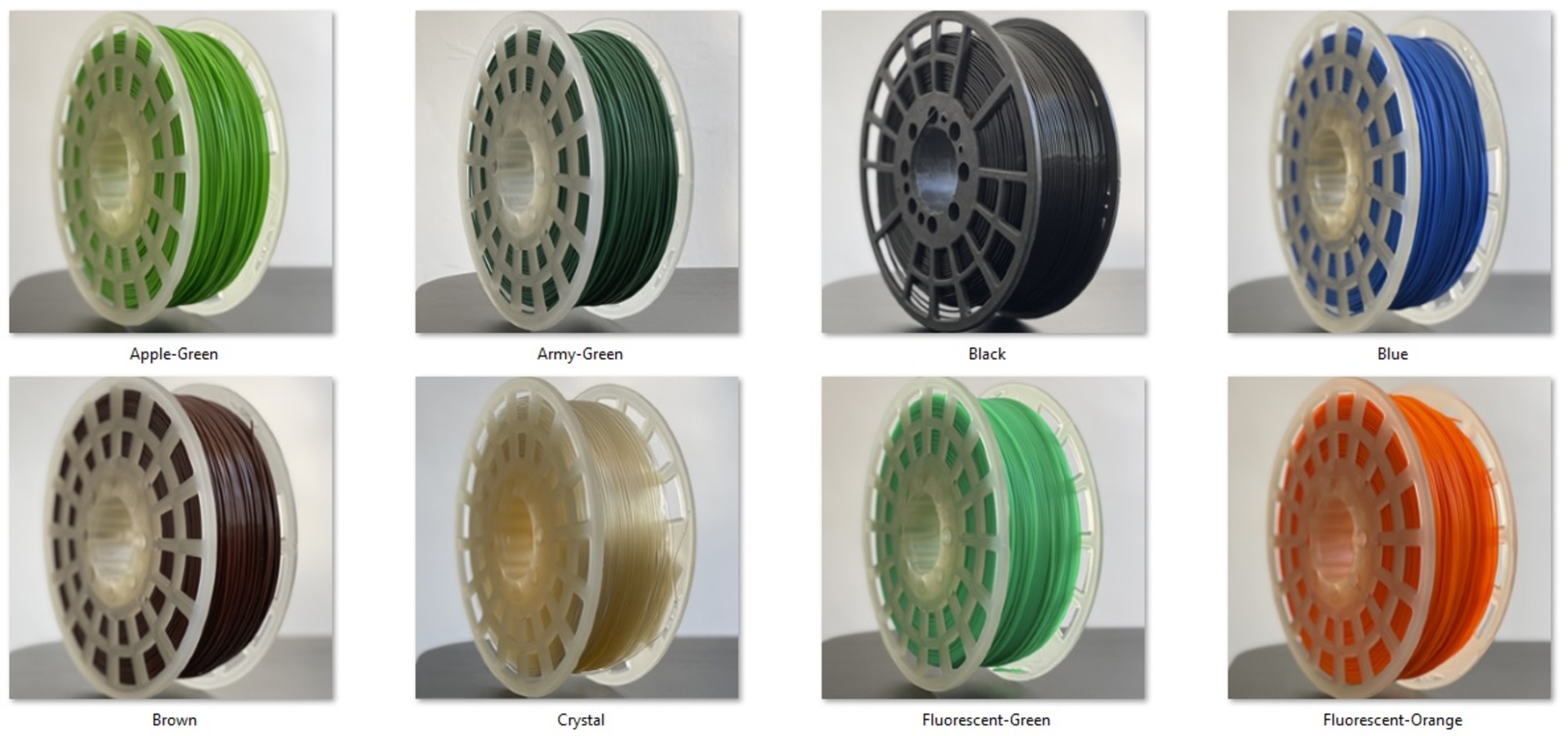

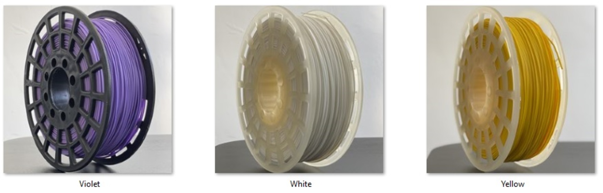

Többen érdeklődtetek, mellékletben a színek!
Amit fontos tudni:
Régebben csináltam ilyen akciót sima PLA-val, akkor elég sokan vásároltak tőlem, de sajnos a sok vásárlás azt is hozta magával, hogy belefutottam olyanokba ( 2 fő ) akik a vásárlás után privátban fenyegettek, visszavásárlást követeltek, mert nem tudták használni a vásárolt filamentet.
Itt szeretném kiemelni, hogy garancia nincs, nem a szomszéd település raktárából veszem, így nem tudom visszacsinálni én sem. Ha ezt nem tudod elfogadni, akkor ne vásárolj!
Nem ismerem a minőséget, így erre sem tudok garanciát vállalni!
10 tekercsenként tudom megrendelni, így a 10 tekercses rendeléseket folyamatosan adom le, amint összejött.
Ezen a héten péntekig lehet rendelni, így szombattól már senki ne keressen ez ügyben, mert nem lesz!
Kitöltetlen adatlappal és friss regisztrációval rendelkezőktől kérek tekercsenként 500 Ft előleget!
A tekercsek várhatóan 10 napos szállítással nálam lesznek, Szolnokon személyesen átvehető, vagy posta, foxpost jöhet szóba, természetesen a vevő terhére!
Kérek mindenkit, hogy írásban adja le a rendelését itt a fórumon, privát üzenetben!
