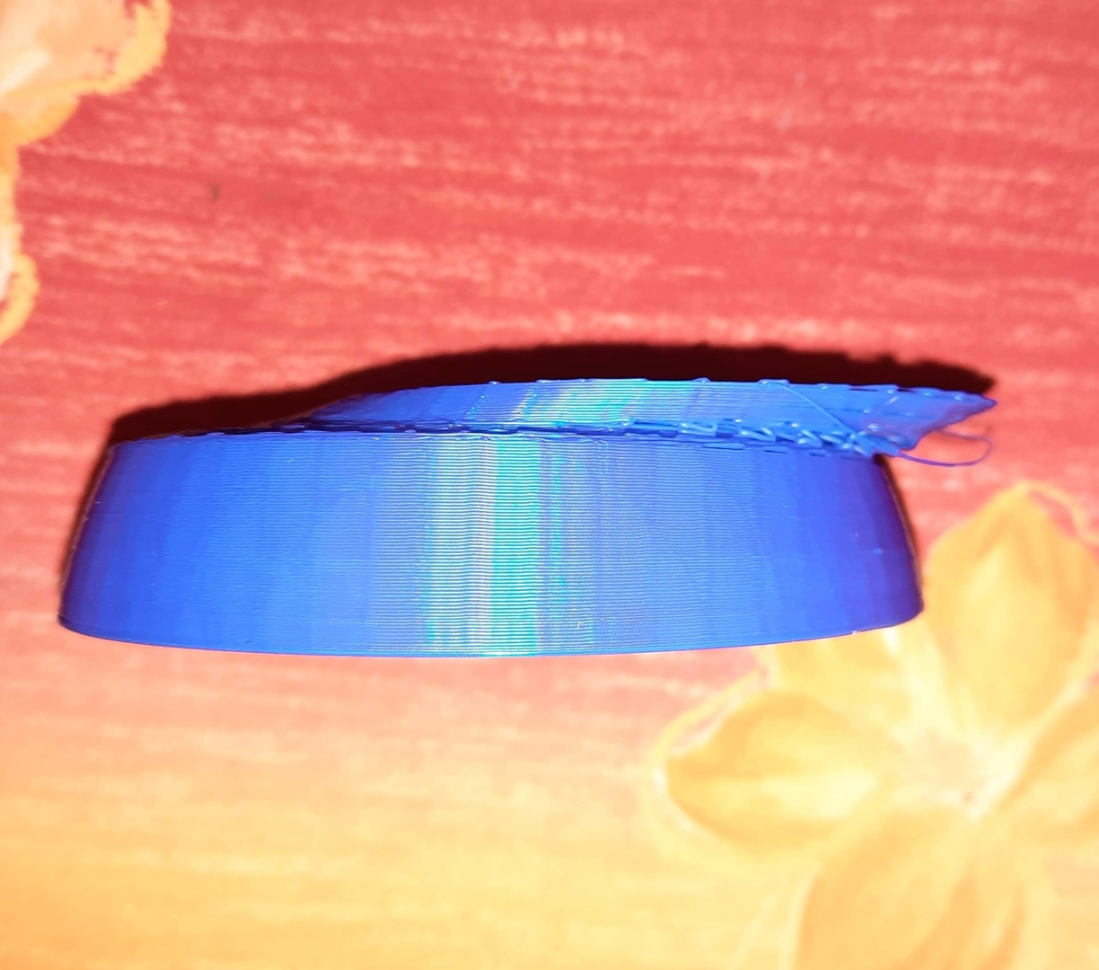

Kipróbáltam. Sokat nem vesztettem vele, csak kb. 1,5 órát és 5 deka PLA-t. 20%-os ecettel lemostam az üveget és papírtörlővel "csikorgásig" töröltem. Utána megismételtem, biztos ami biztos alapon. Az elején úgy tűnt megy a dolog. 60°-os asztalon nyomtattma, és kb. 1 cm magasságig nem is volt probléma. Ott is hagytam, dolgozzon egyedül. Fél óra múlva ránéztem, addigra a tárgy elszabadult és mint egy jól idomított hold, ellipszis pályán követte az extrudert.
Készséggel elhiszem, hogy másnál működik, biztos az én üvegemben, az ecetben vagy bennem van a hiba, de sajnos én továbbra is hajlamos vagyok valami tapadás fokozó kegyszerben bízni.
