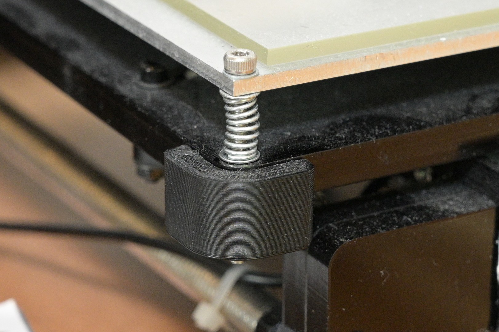

Ez nem ilyen egyszerű, mert minél könnyebben lehet lenyomni az asztalt annál könnyebben remeg meg az asztal, és a remegés miatt könnyebben lazulnak a csavarok és annál többször kell beállítani. Én az asztalomat minden nyomtatás előtt, de legalább hetente kellett beállítani amíg könnyen lehetett lenyomni. Kicseréltem a rugókat keményebb fajtára meg új "anyákat" csináltam és azóta nagyon ritkán kell beállítani. Utoljára tavaly szeptemberben vagy októberben kellett, annak ellenére hogy minden nyomtatás után ellenörzöm és mérni szoktam.

A csavarokkal én kitűnően be tudom állítani az asztalt, de ha kell beállítani akkor néha egy órába is telik, úgyhogy lustáknak nem jó ez a megoldás, viszont nagyon ritkán kell beállítani, úgyhogy szerintem sok időt spórolok azon az órán. A képen látható hogy van nekem megoldva. Azokat a lötyögő szárnyas anyákat amivel jött már régen kicseréltem a saját tervezett anya tartóra és föntről, egy kézzel állítom be, nyomás nélkül. Mindig úgy kezdem beállítást hogy mind a négy csavart teljesen meghúzom, és csak annyit engedem ki őket amennyit muszáj. A szárnyas anyák soha sem működtek jól és azokkal sokkal nehezebb volt beállítani mert alulról is kellett fogni és könnyen elmozdult vagy az anya vagy a csavar. Így ahogy megoldottam nem könnyen mozdul, akkor sem ha hozzá érek.
