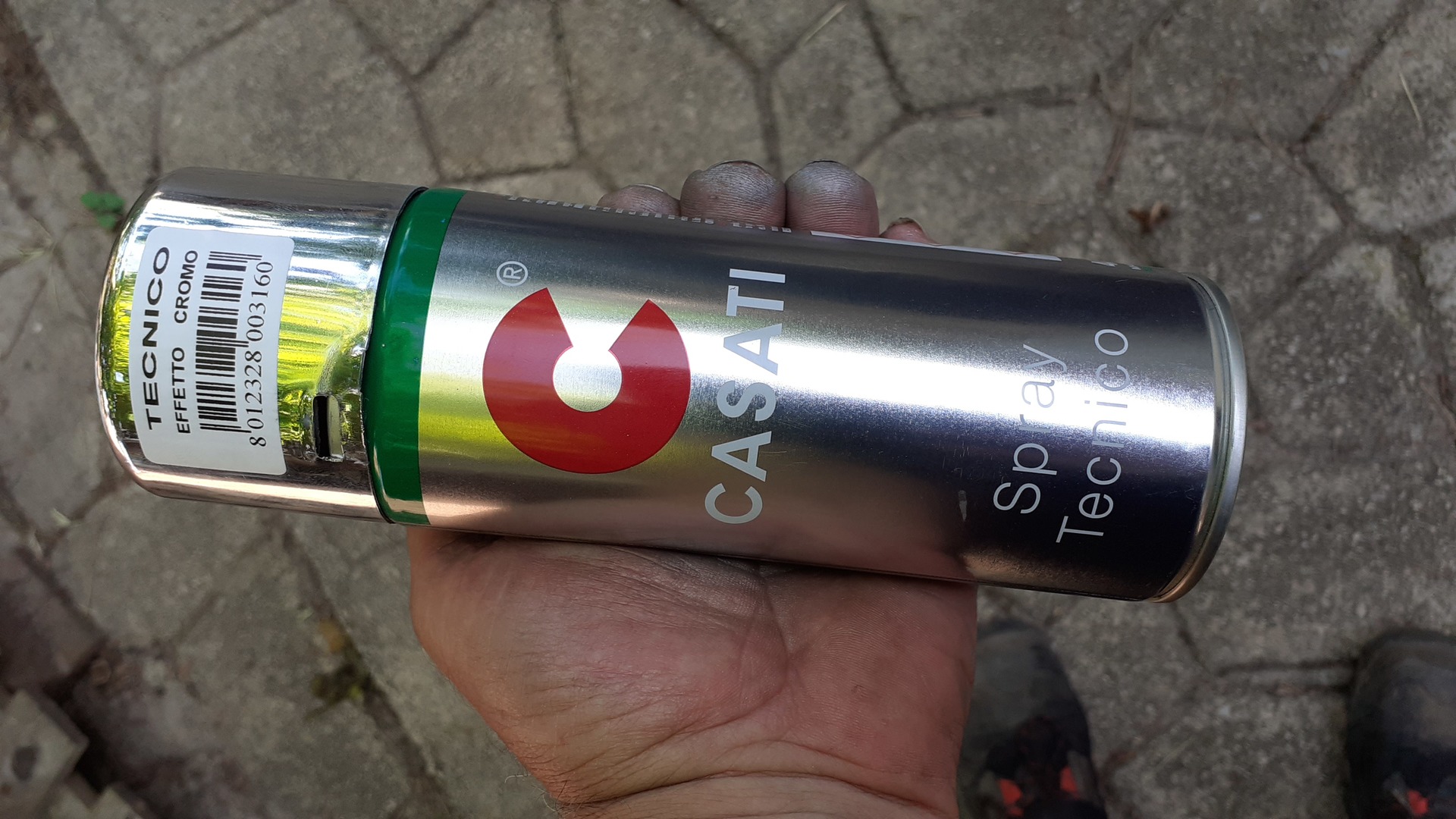

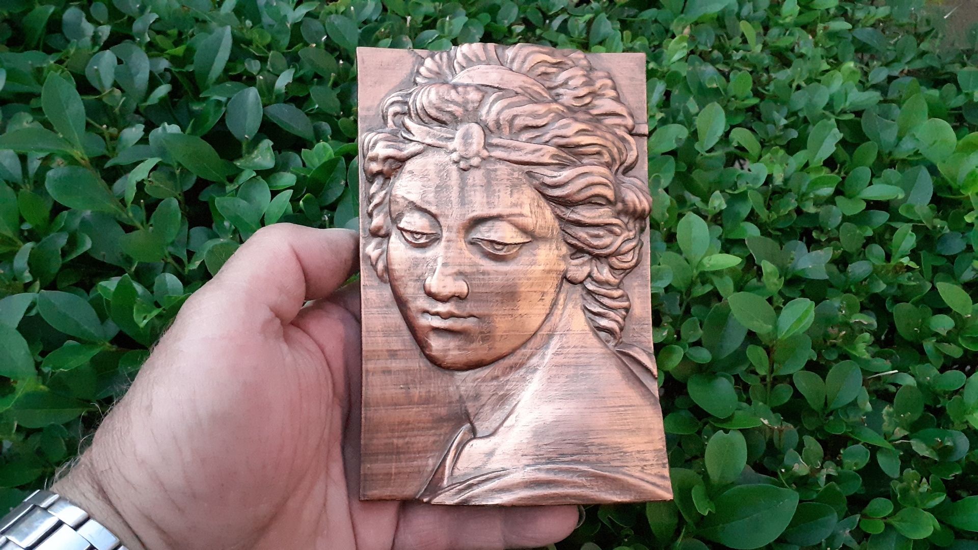

Ma használtam a CASATI króm effekt festékét.
Aztán...

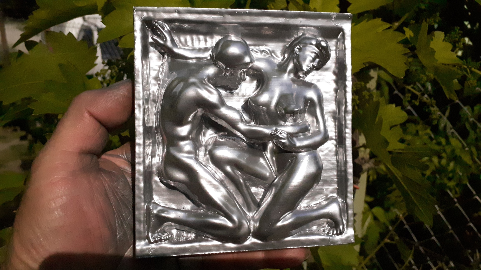

Kíváncsiságból, kipróbáltam egy régebbi PLA nyomaton is.
Hát, nem tudom...
Az biztos hogy tükörsima felületen, tükrös lesz a kifújt festék is.
morvfer7

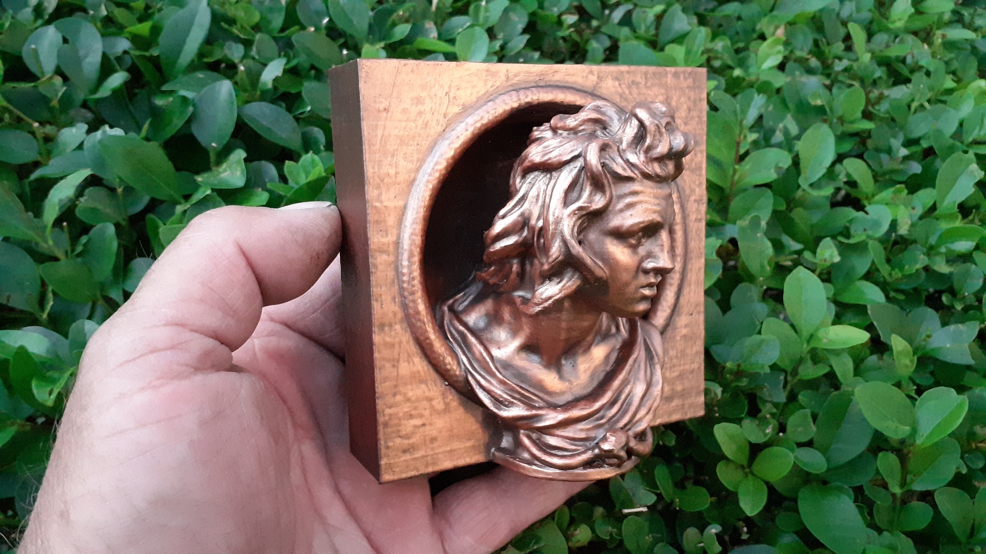

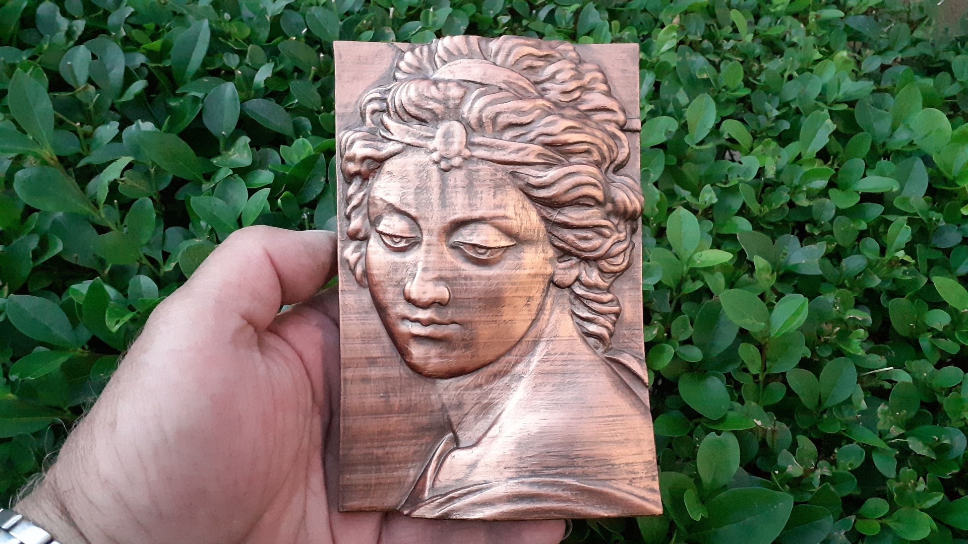

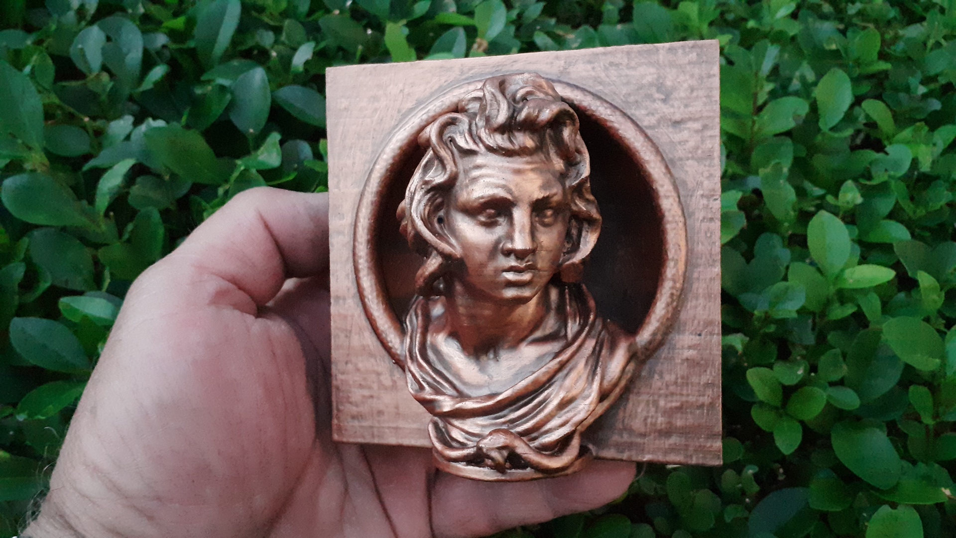

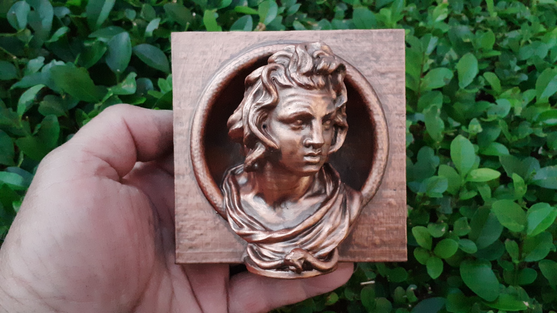

szerintem amit tegnap tettél ki képeket jobban mutatnak réz színben, mint ez..
ennél valahogy a tükröződés "elmossa" amit látni kellene..
Azért írtam hogy...hát, nem tudom.
No mindegy, egy próbát megért. :)
A réznél ugye festés után van egy grafitos "utókezelés", majd visszatörlés/kiemelés.
Ennél azt nem csináltam meg, lehet...itt is javítana az összképen.
