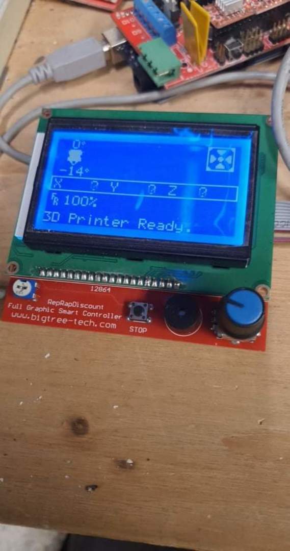

Köszi valami problema a Marlin 2.x-ben lehet ott beállítottam a kijelzőmet. Csak gyanú hogy ott a hal könyvtárból be akarja tölteni még az isten nyilát is... nem értek annyira hozzá hogy jol kifejezzem magam.
Nekiestem az 1.1.9.1 beállításának és gond nélkül felment. Kipróbáltam motorok is mennek. Most az asztalemelés mehanikaja következik.. ezt hagytam utoljára mert kicsit tartok tőle.
Nekem is valami 1.x akármi van fenn.
Nem zavar Marlin 2.xx  32bit arhitekturát támogat?
cipk5xtny
Szerintem az elcd beállítást szúrom el.kellene módosítani valamit de még nem jöttem rá hogy mit.
Ha nem lenne jó mega2560hoz akkor nem is tudtam volna felprogramozni.
Csak akkor nem megy fel ha a grafikus lcdét állítom be.

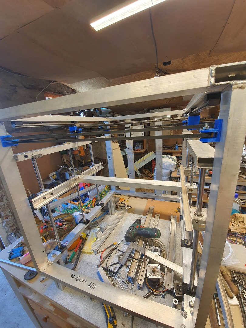

Szerkezetileg alakúl az ágy.
Fűteni akarom majd a teret. Le kéne majd szigeteljem valamivel a dobozt?
Mit mondotok.
Na igen a masik kérdés ami adódik hogy ha ABS-el tervezek nyomtatni és fűtőtt teret szeretnék. Nem fognak e olvadni a PLA-ból nyomtatott alkatrészek?
Hány fokos lehet a légtér?
Emlékeim szerint 50 fokon már meglagyúl a PLA.
Fütött térre határozottan nem jó a PLA.
Miért nem vágtad ki azokat alumínium profilbol? Mert azokat könnyen lehetett volna abból csinálni. De már késő, próbáld ki, szerintem nem lesz rögtön probléma velük, de ha tudod cseréld ki alumíniumra.
Ez a Z konstrukció nem fogja a rétegvastagság többszörösét oldalra billenni a rudanként egy csapágyas megoldással?

Én azon 4 csapágyat látok, az asztal négy sarkán. Az nem lesz probléma de a sok egyszerű műanyag dolgokat nem értem, az szerintem probléma lesz.

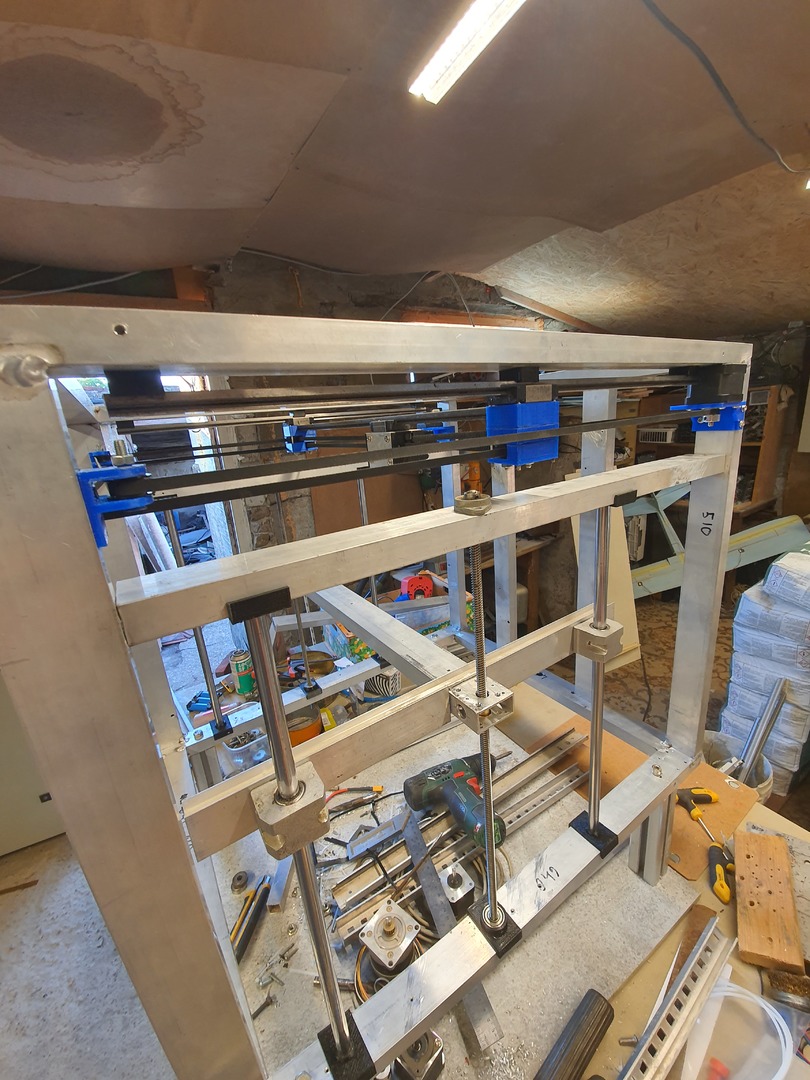

Z egyik oldalán két függőleges rudat látok és mindegyiken egy-egy lin. csapágyas kocsit, középen meg a menetes orsót.
Azt gondolom, hogy ha ezt a konstrukciót nem balanszosan terheled, akkor a nagyobb teher felőli rúdon a lin. kocsi egyszerűen lejjebb csúszik, közben a túloldal pedig felemelkedik.
Úgy működik, mint egy mérleghinta, aminek a középen lévő bronz anya lesz a forgópontja.
Ha nyomtatáskor Z irányban a rétegvastagság a tized milliméteres tartományba esik, akkor ez a mérleghintázás ennek a rétegvastagságnak a többszöröse lehet. Saccra.
Ezt megelőzendő szerintem rudanként két lin. csapágyas kocsi szükséges, az egy rúdon lévők közötti távolság legalább a két rúd közti távolság fele. Így az egy oldalon lévő négy kocsi egy 4:2 arányú merev téglalap sarkain foglal helyet, ami a rétegvastagságtól kisebb mértékben mérleghintázik csak.
Vagy (ha nincs erre hely) egyszerűen négy szinkron működő orsón kell emelni a Z platform négy sarkát.
De hátha csak én látom így.
Alapvetően egyet értek a hozzászólásoddal, csak megjegyzem, ha a két rúd (ránézésre) 300 mm messze van egymástól, a javaslatod szerinti 150 mm-es csapágytáv elég sokat elvenne a "z"-ből. Ekkora méretnél tényleg a 4 sarkán levő orsó lenne jobb, ebből már kettő megvan, fogas-szíjjal egy motor/meghajtó is elég az asztal mozgatásához, szinkronizálni sem kell.
