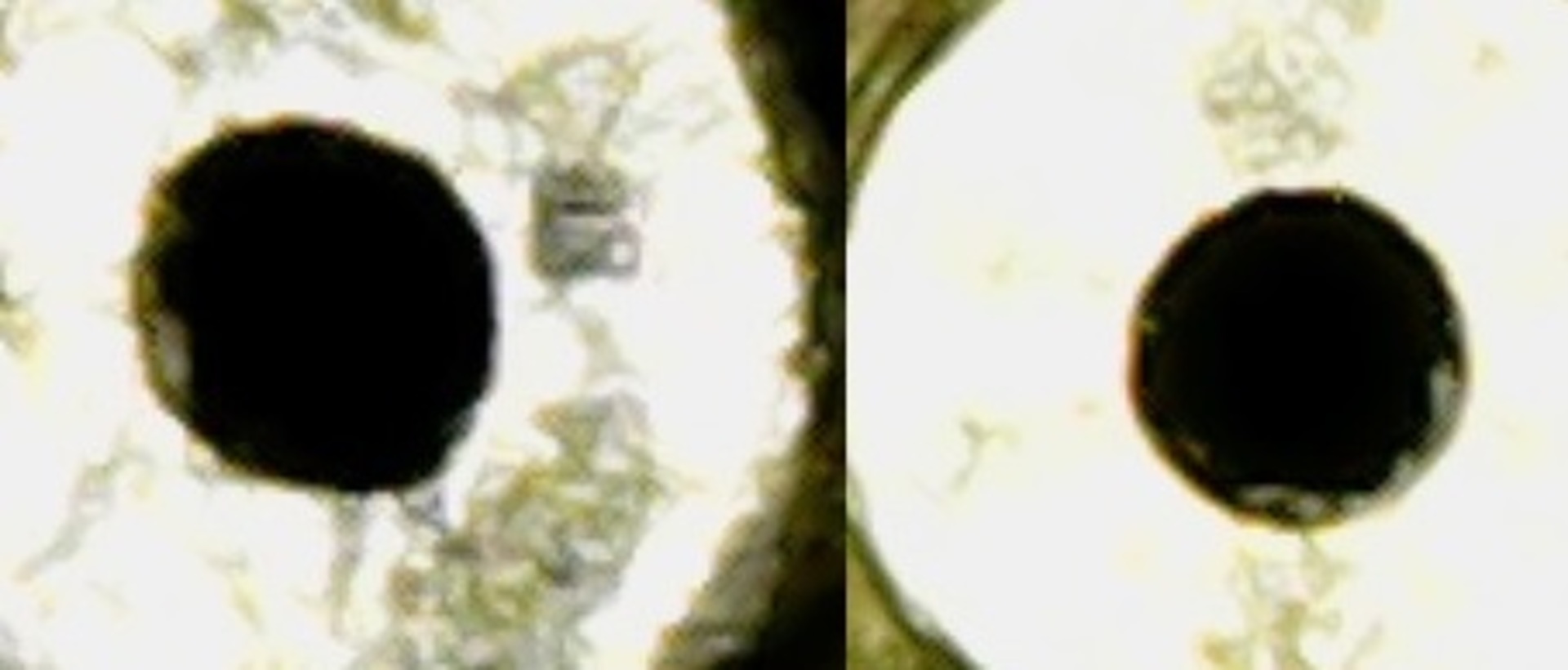

Kipróbáltam hogy a karbonszálas filamentek menyire koptatják a réz fúvókát.
Mellékeltem egy képet amin egy még nem használt és egy 3 óra nyomtatás után fényképezett fúvóka látható.
Tudom karbonszálashoz nem réz fúvóka kell.

Saját építésű "toolchanger" nyomtatóm van.
Nem egy kellemes anyag, kellemetlen tapintású a kinyomtatott anyag.
Poliamid alapanyagba van keverve a karbonszál, rugalmatlan nagyon merev a végeredmény.
De ha épp nincs más, akkor működik azzal is.
Én cseréltem rozsdamentesre...aztán azóta sem nyomtattam karbont [#nyes]
Nincs különleges igénye a karbonszálas anyagnak. Annyi hogy kisebb átmérőjű fúvókán nem nagyon akar kijönni.
Értem ez alatt hogy 0.4mm-es fúvókával simán ment nekem.
Nyomtatni könnyű, ha az asztal tapadást megoldod.
Illetve a réz fúvóka gyorsan kopik tőle, tehát legyen cseredarab. Ha meg nagyon sokat akarsz nyomtatnivele, akkor van rubinbetétes fúvóka is [#nyes]
