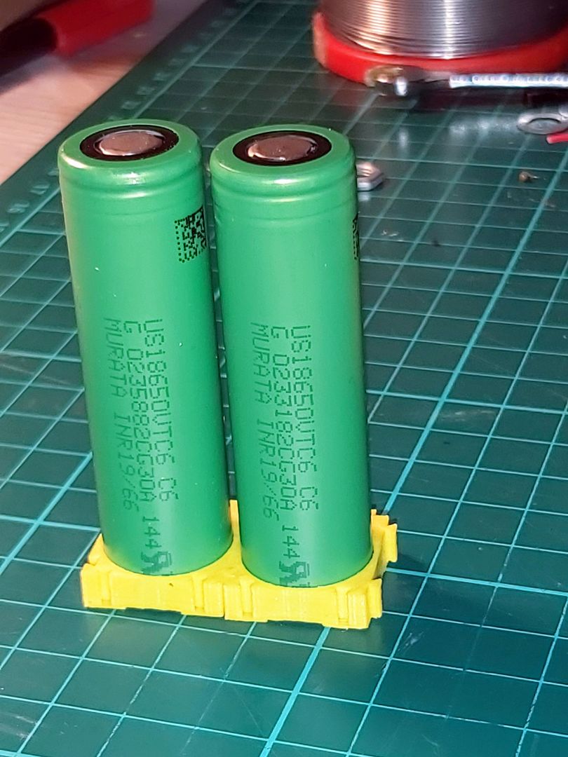

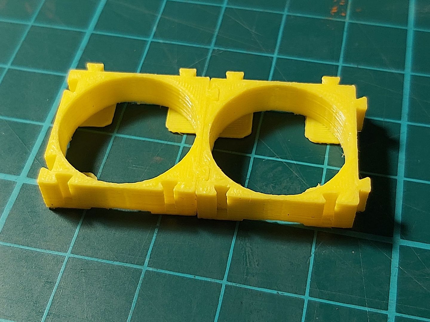

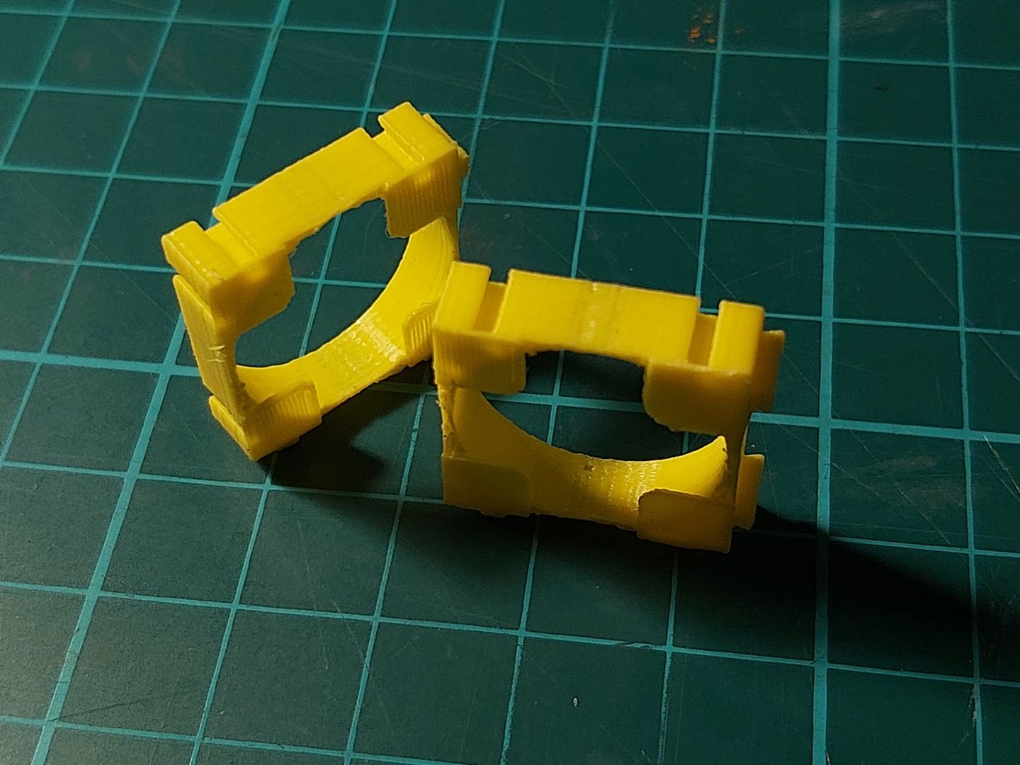

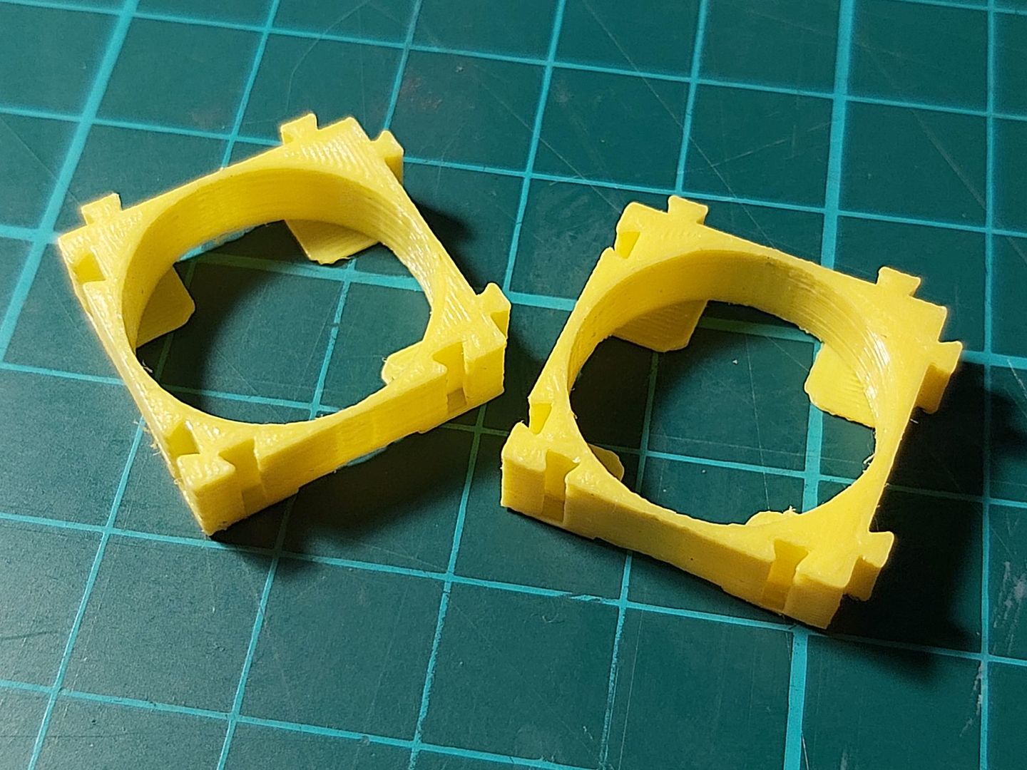

Csak azért, hogy ne teljen haszontalanul egy ilyen esős nap sem. 18650 soroló, nem saját ötlet de megtetszett...
Hogy valami hasznos infó is legyen... [#nyes]

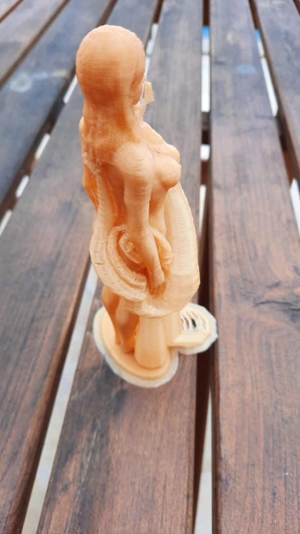

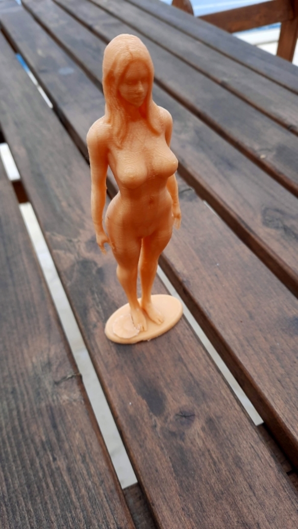

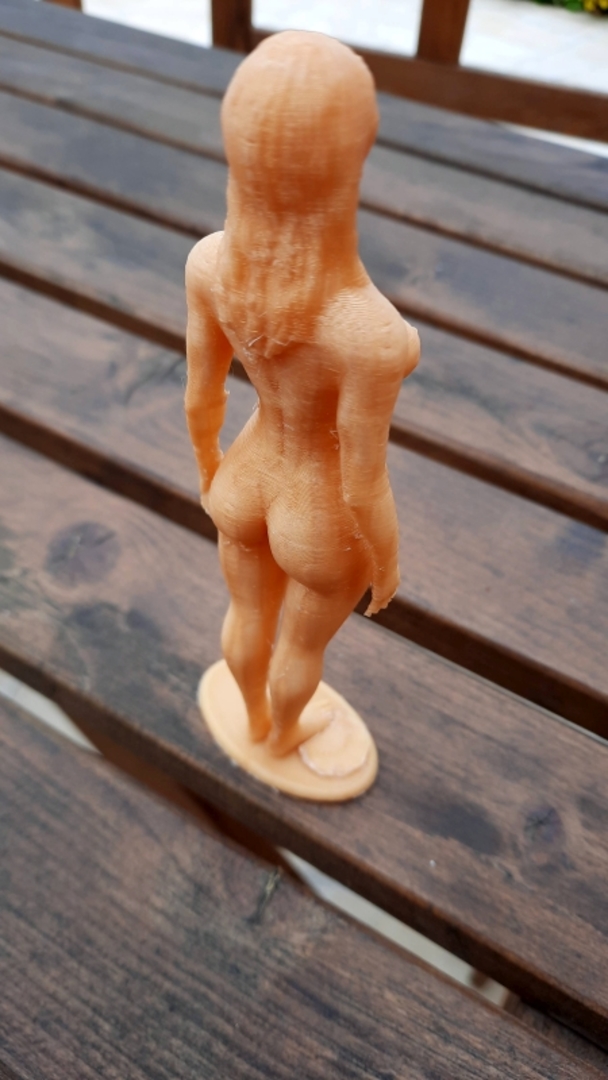

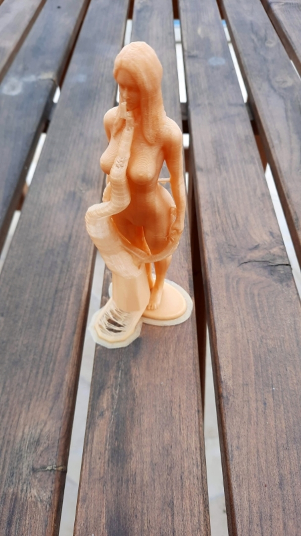

Ma frissítettem a Cura 4.9.1 verziójára. Ugyan a korábbiak is tudták, de most próbáltam ki először a "fa" strukturájú támaszt. Hagyományos cikk-cakk támasszal 3 óra 10 percet számított, "fával" 2 óra 15 percet.
Jelentős különbség! Mivel nem a szépségre mentem, ezért 0,3 mm rétegvastagsággal és 100 mm/sec sebességgel nyomtattam. 0,4 mm fúvóka, 200/60°C, ismeretlen márkájú PLA.
Nyilván kisebb rétegvvastagsággal és lassabban szebb lenne a felület. A szobor 100 mm magas. Remélem az éber cenzorok nem tartják túl erotikusnak. Anatómiailag teljesen korrekt szemléltető eszköz biológia órára.

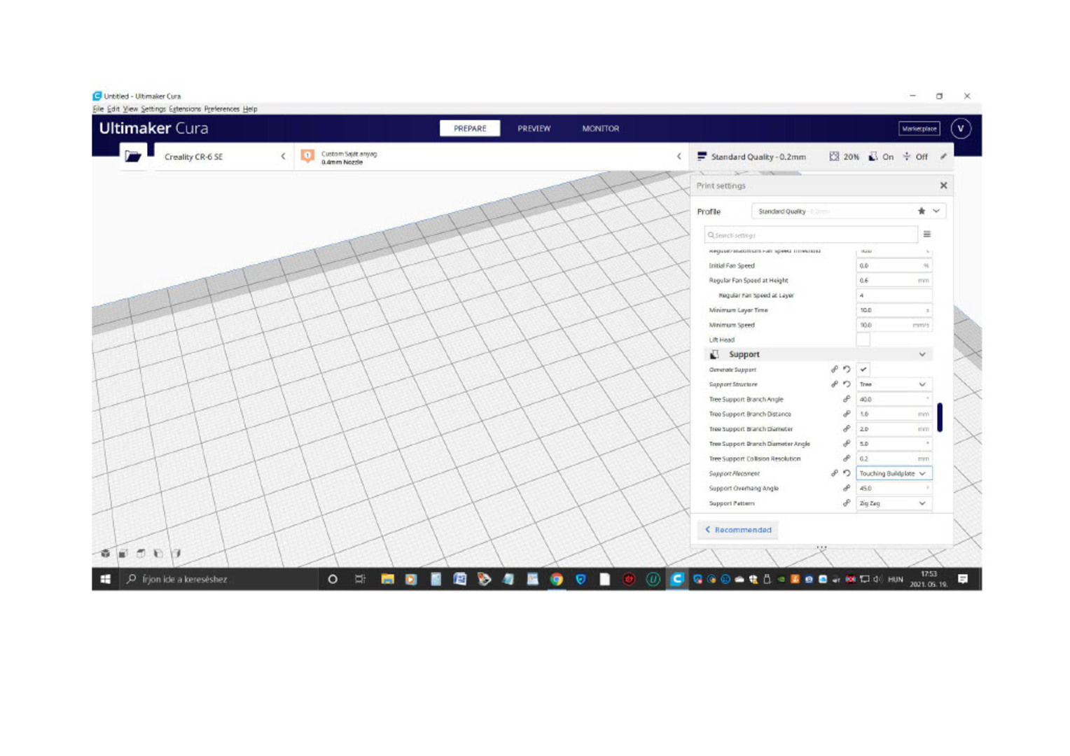

Igen, a "fa" nagyon praktikus. Különösen, ha a helyét az építőlapra konfigurálják.
- Support placement-touching buildplate .
izbeki
Merre van ez a beállítás? Kerestem de nem találtam. :(

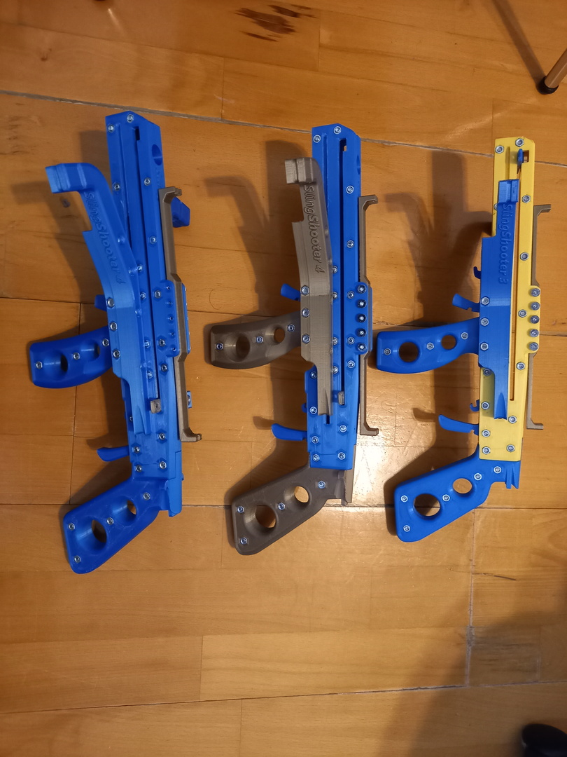

Na már csak a gumikat kell rájuk aplikálni és mehet a célbalövő verseny...
Ha valakit érdekel

Itt, a Support nyolcadik sorában.
Jó!!!
De hiszen ezt tudtam. [#falbav] Csak eddig nem használtam a fa struktúrát, a hagyományos "oszloposonál" arra használtam (ha lehetett), hogy csak az asztalról induljon támasz, a tárgyról ne. Nyilván "úgy maradt" ezért nem az asztalról hanem a tárgyról indította a fa egy részét. De kipróbálni így is jó volt.
