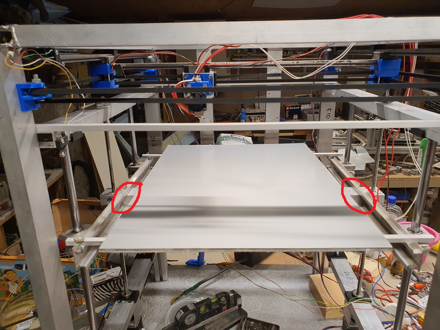

A képen bekarikázott pontokon hogy van egymáshoz rögzítve a hossz és kereszttartó?

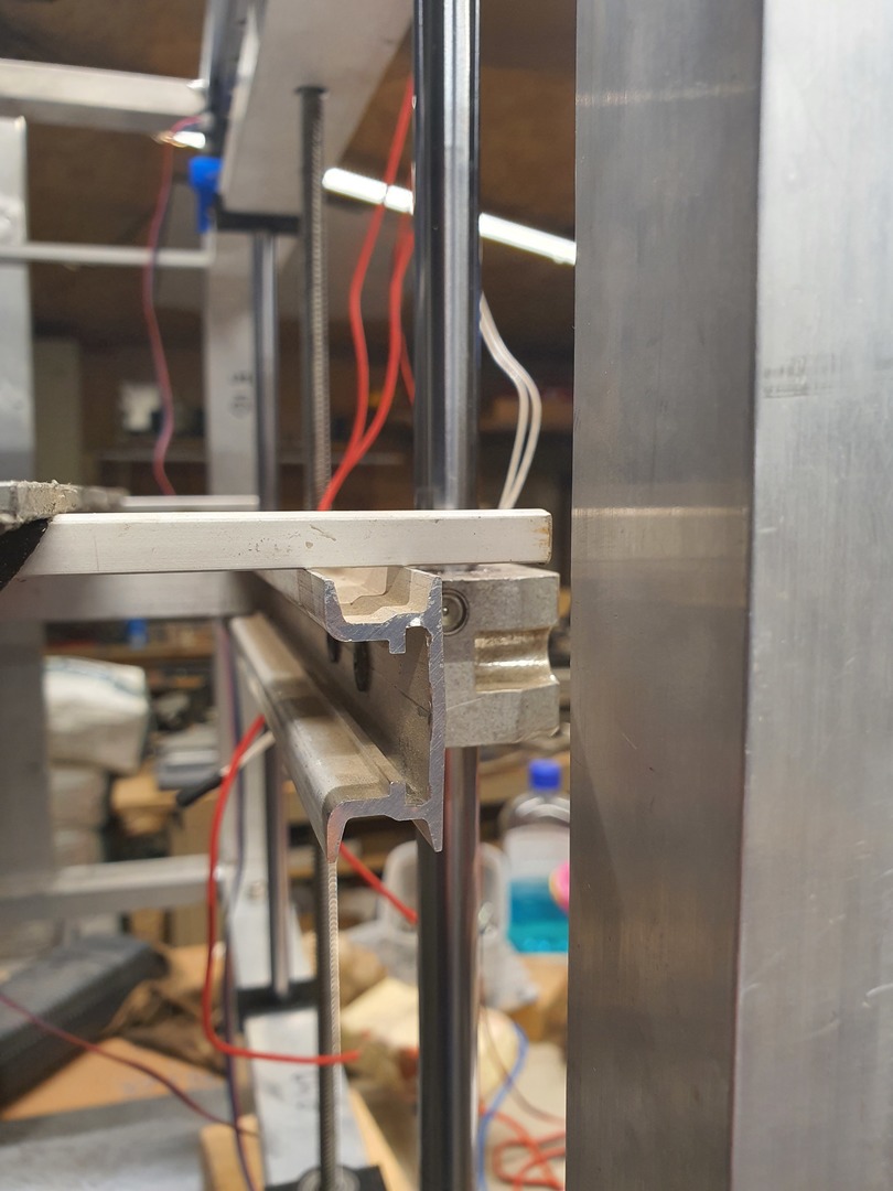

Szia hát nincs rögzítve. Beleszorúl a 20x40 es szelvény a din sínbe. Kivágtam belőle egy koppos méretet.

"hát nincs rögzítve"
Szerintem az nem lesz jó úgy mert kotyogni fog.
Nem értelek a keretet hegeszted akkor az asztalt miért nem. [#nemtudom]
Idéznincs rögzítve. Beleszorúl a 20x40 es szelvény a din sínbe.
Beépítettél az asztal mindkét oldalára egy-egy mérleghintát, ami működni is fog. :(
Ha így hagyod, legalább valami kétkomponensű ragasztóval próbáld megszüntetni azokat a forgáspontokat.

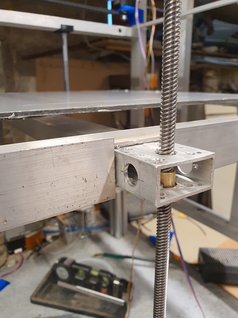

Azért az orsóban bízni hogy így megakadályozza a billegést, nem észszerű. Arra a lineáris tengelyek lennének hivatottak.
A trapézázanyának amúgy is kell egy kis játék hogy finoman működjön tehát billegni is fog, hiába rögzíti.
De ha nem akkor is a 15mm erőkarral szemben kb 250mm biztosan elcsavarja.
