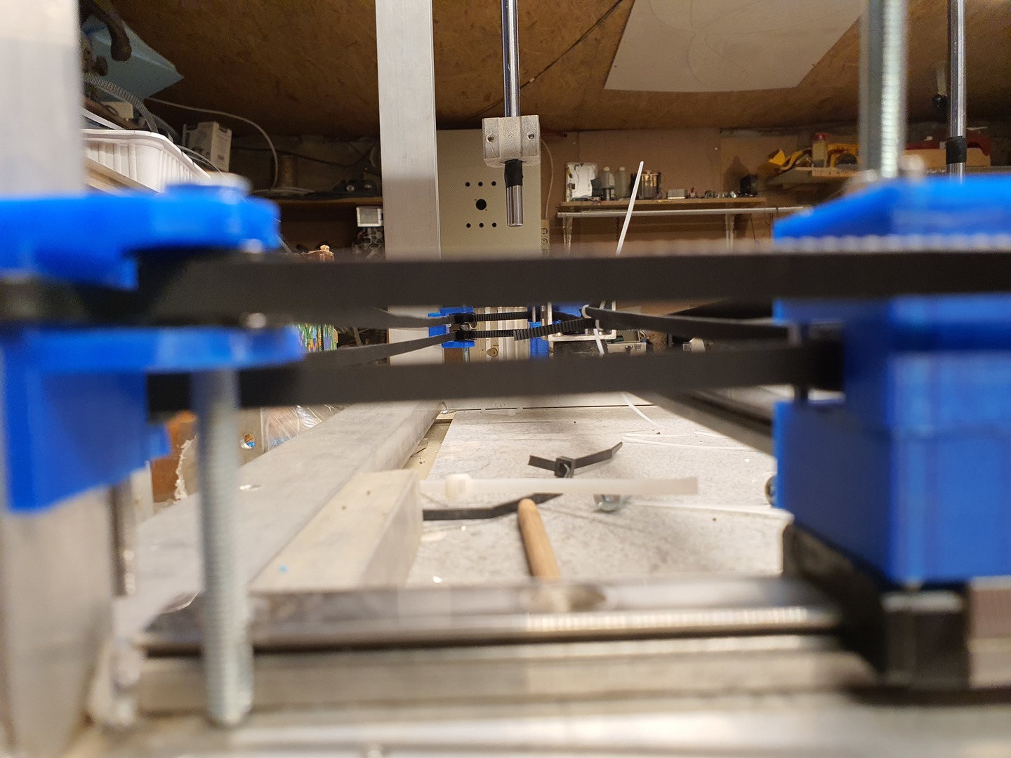

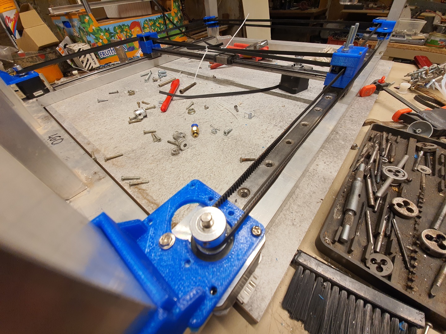

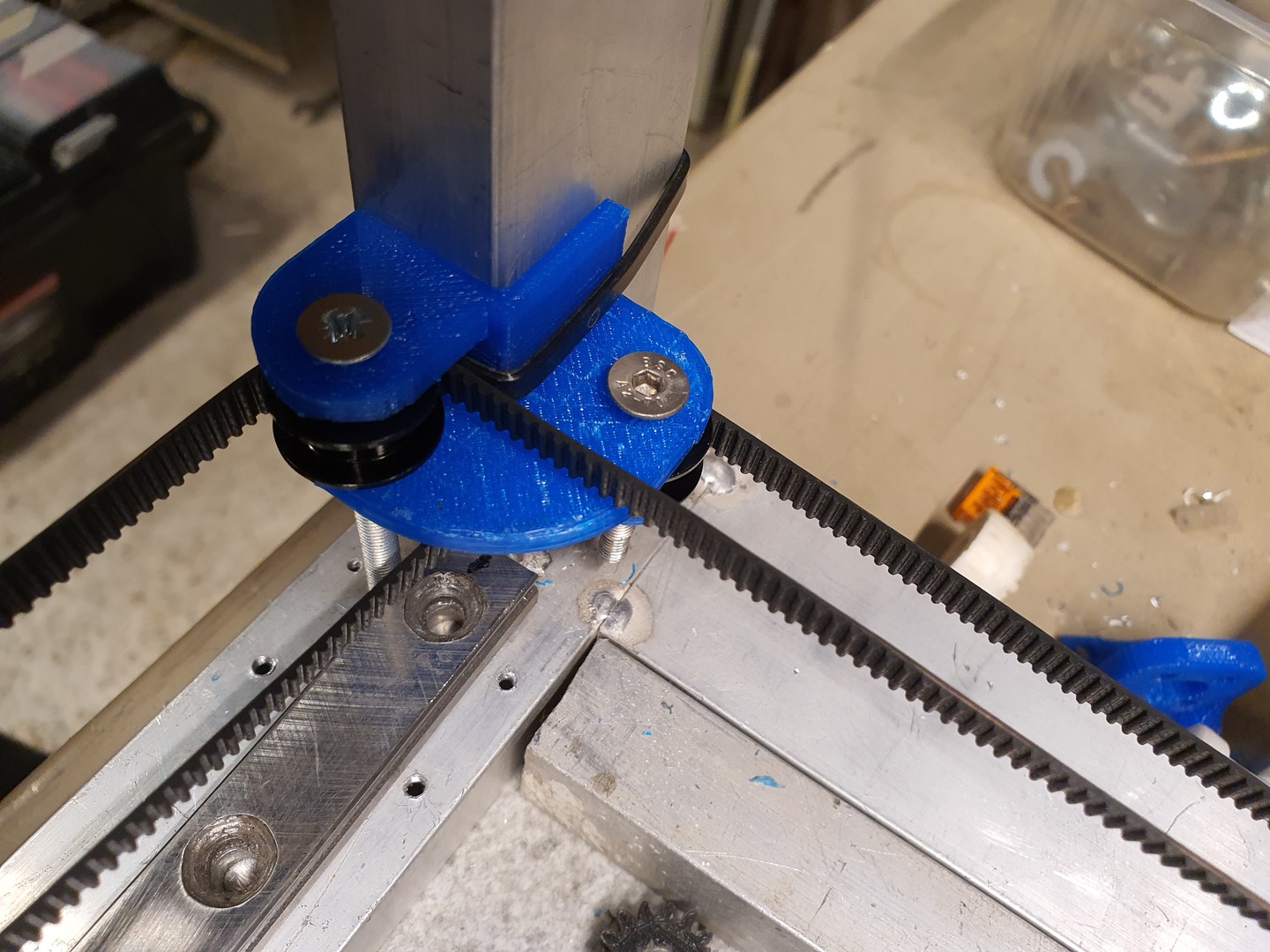

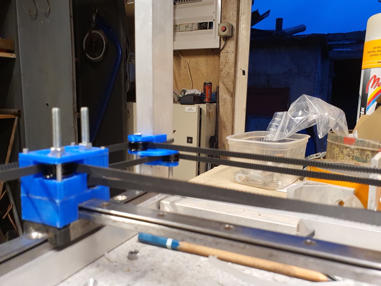

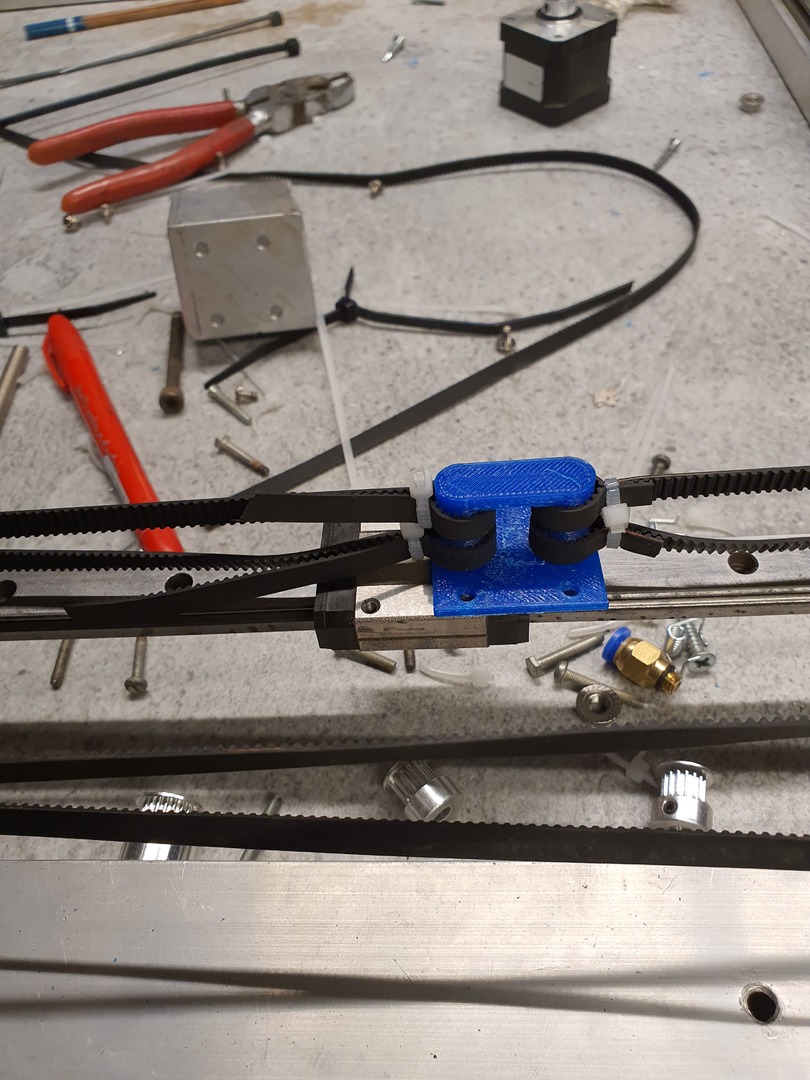

A képeimből valóban úgy látszik mintha kereszteznék egymást a szíjjak. De nem ,az volt a gondom hogy mikor az x lineár kiér a gép elejére akkor feszítette a szíjat mert nem figyeltem oda a masik motor szíjának a síkjara. Nemntudom menyire fogalmazok jól.
Itt van pár kép ez már jobb szögből készűlt.
Csak odakötedeltem még kipróbáltam hogy jó-e.
Ha ez összeál jön az asztalemelő. Z ott még lesznek meglepetések gyanítom.
Azután meg ki kell találjak egy nagy fűtőegységet , vagy négy kicsit még nem tudom. Azon a hídon majd ha odaérek. Köszi a segítseget.

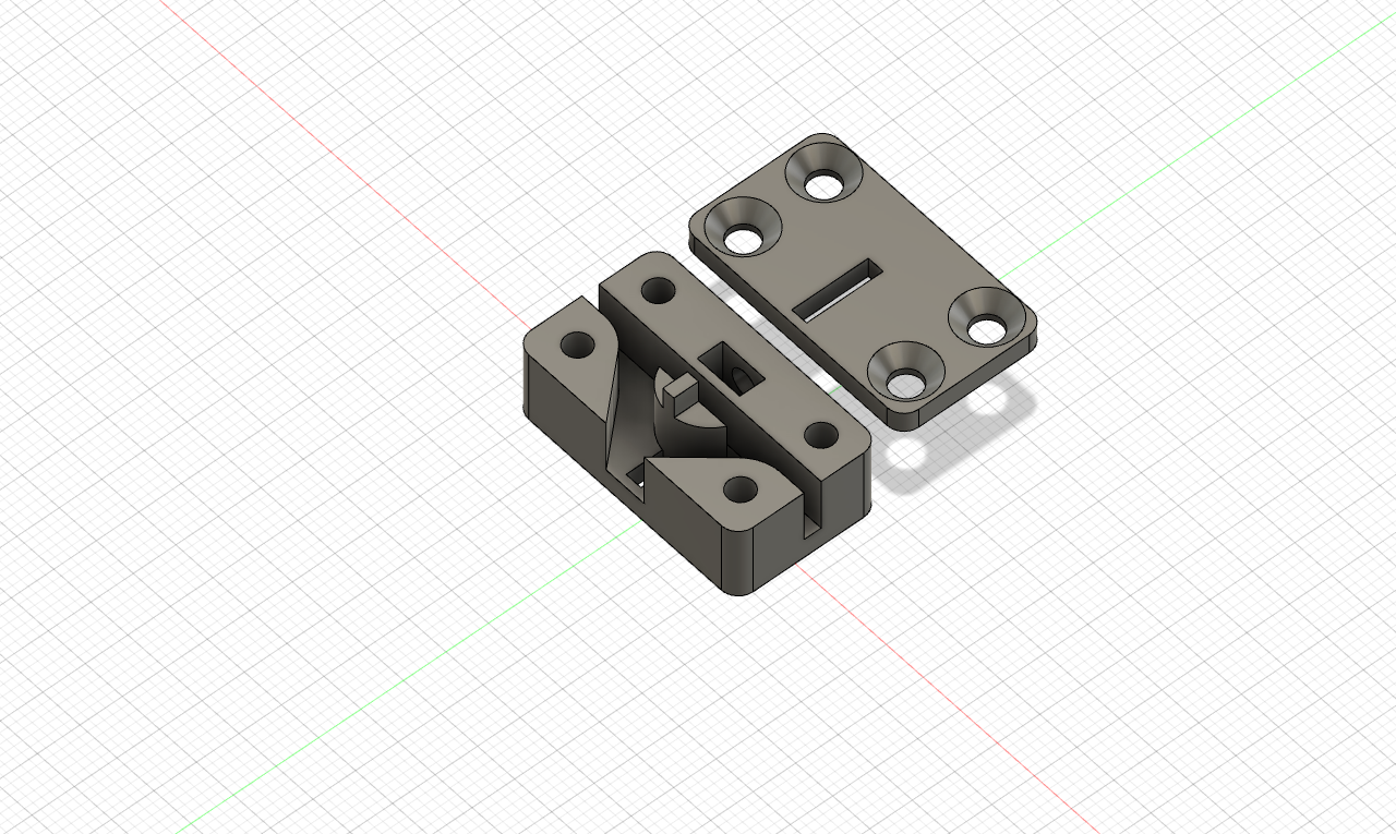

Mégegyszer nagyon tetszik a terv amiről küldted a képet . Nem tudnék ilyen precíz munkát csinálni. Például hogy beletervezted a kocsit is ...

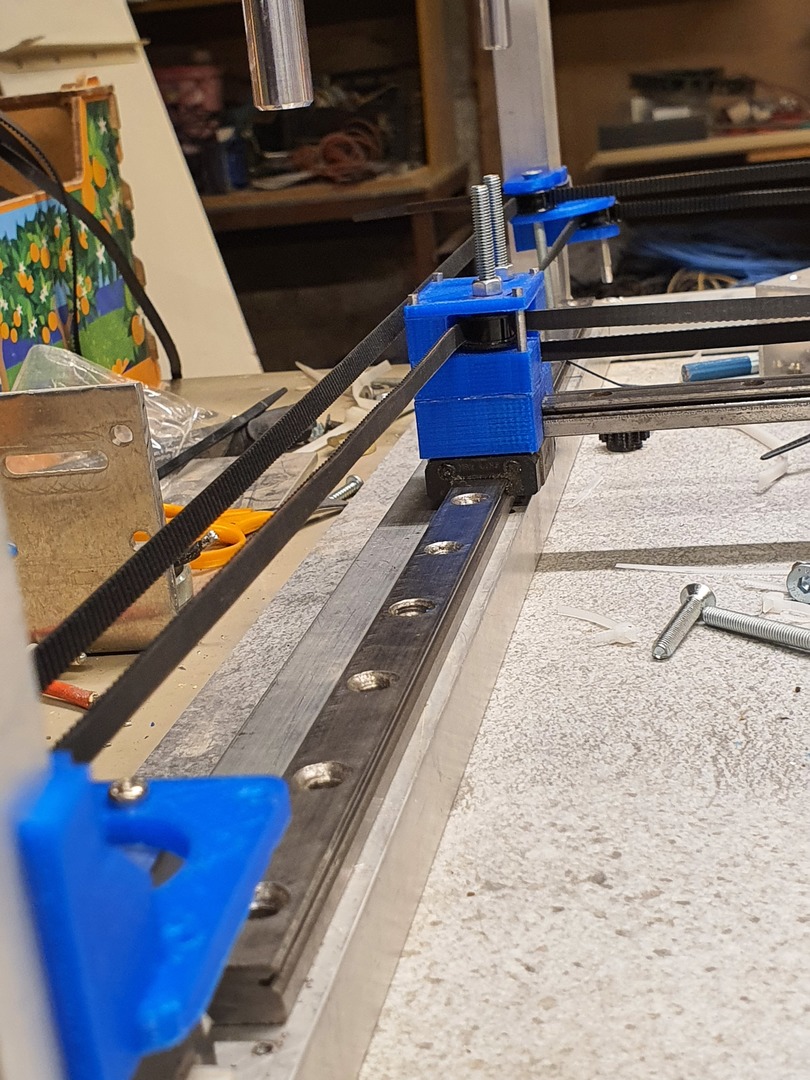

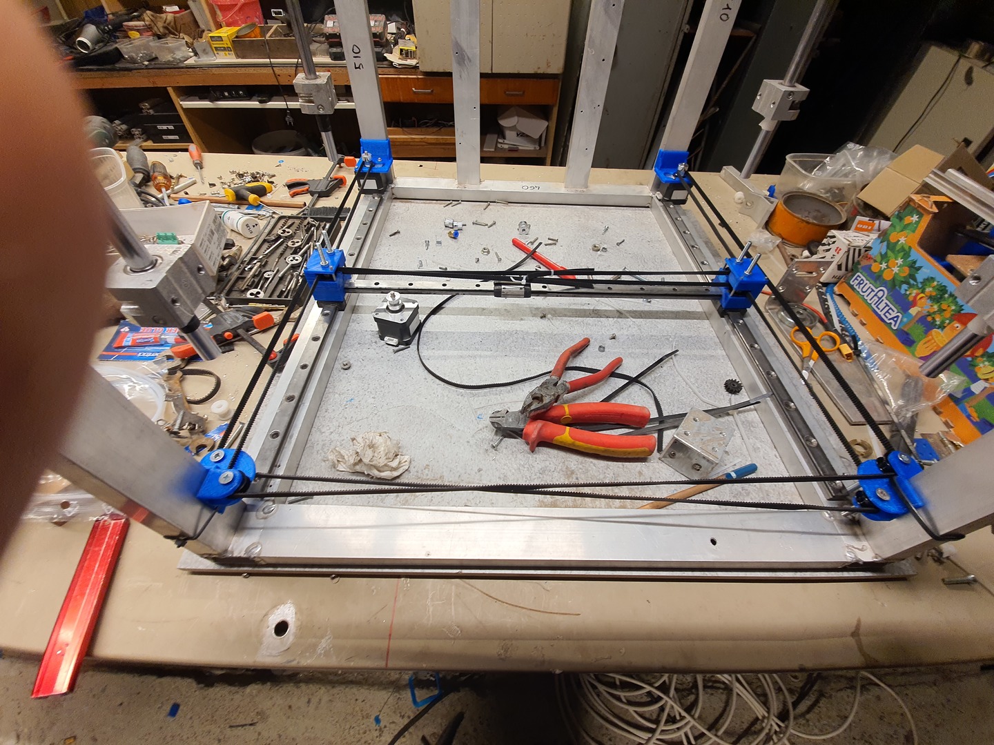

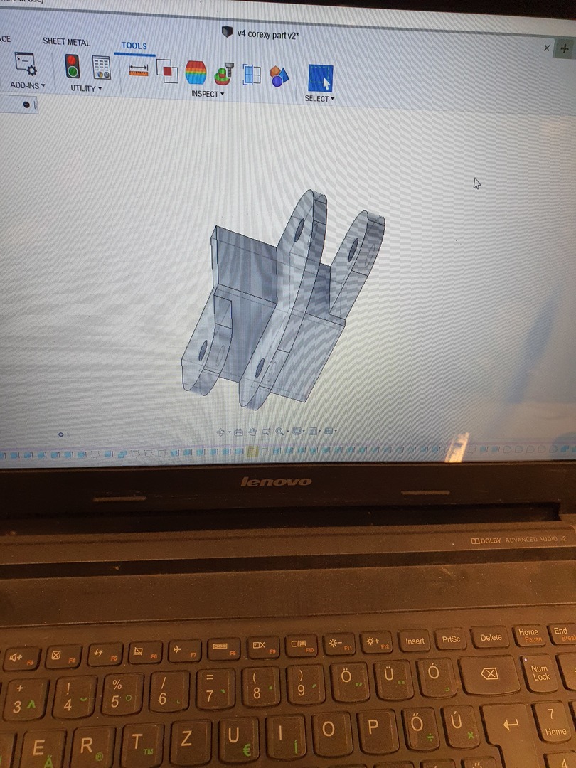

Ma összeált a két irány mozgatása.

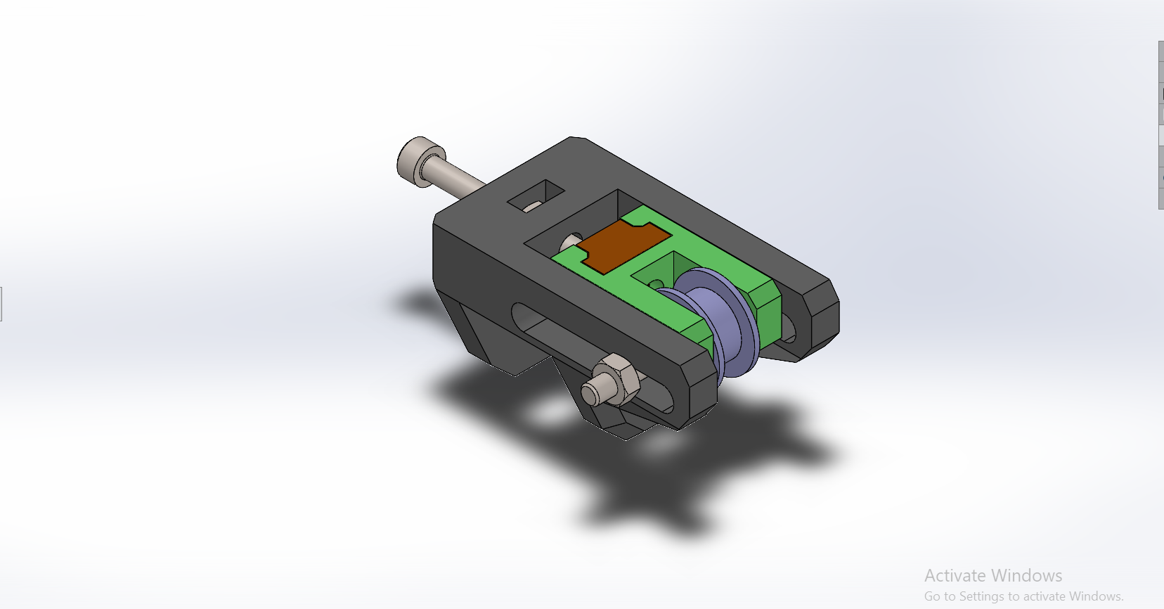

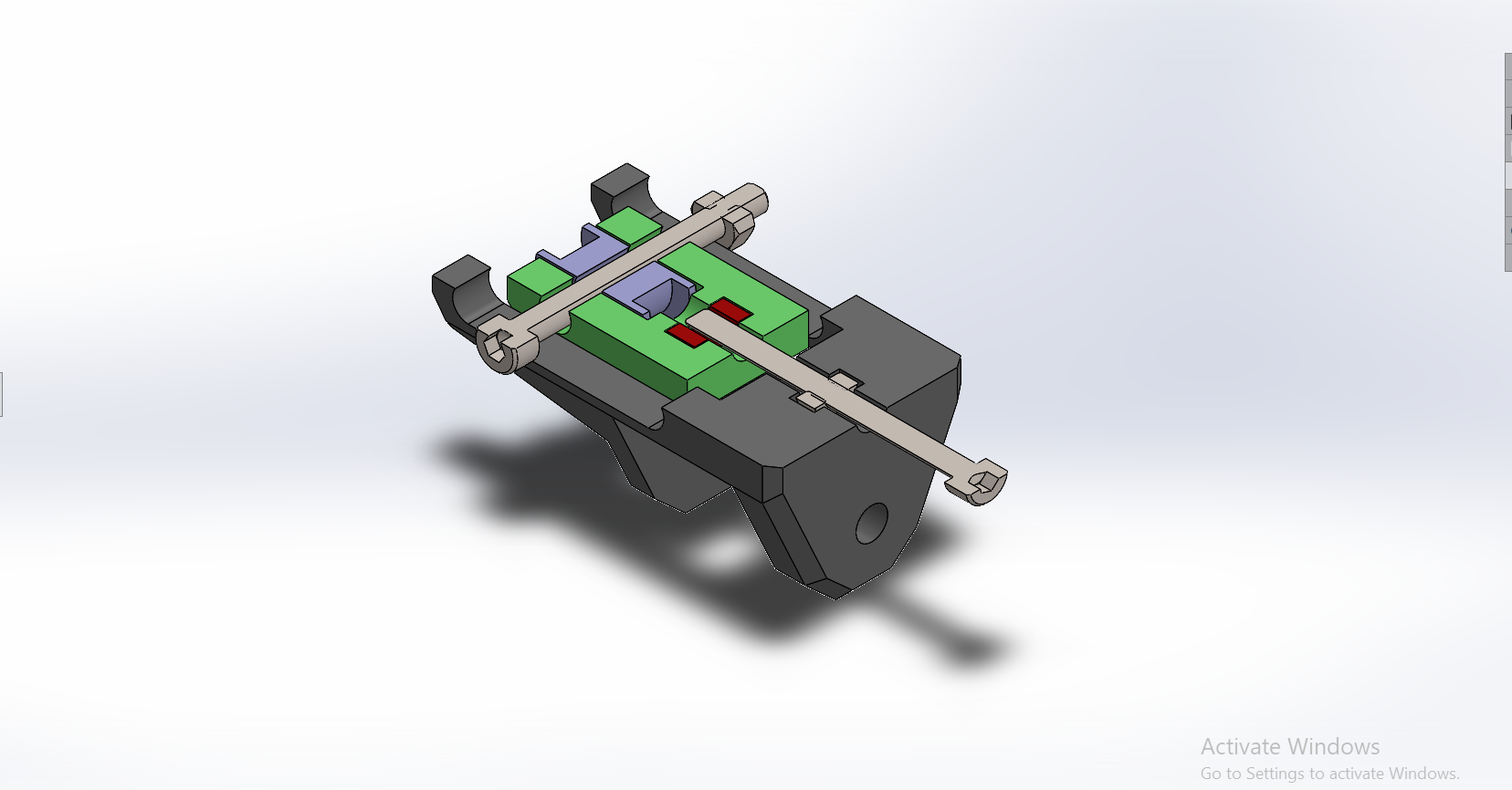

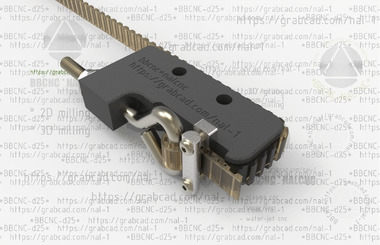

Meg kell álmodjak valamit amit a szíjjak összefogására és feszítésére tudok használni.

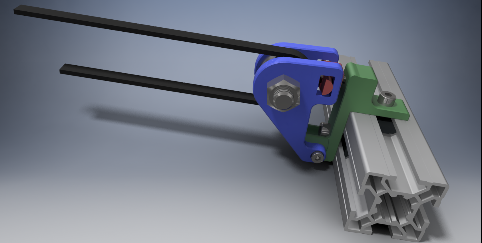

El kell férjen egy 40x40-es aluprofilba amit a kocsira csavarozok fel. Kicsit ijesztő így elsőre. Kell raterveznem bele valami feszítőt, lehetőleg állíthatót..

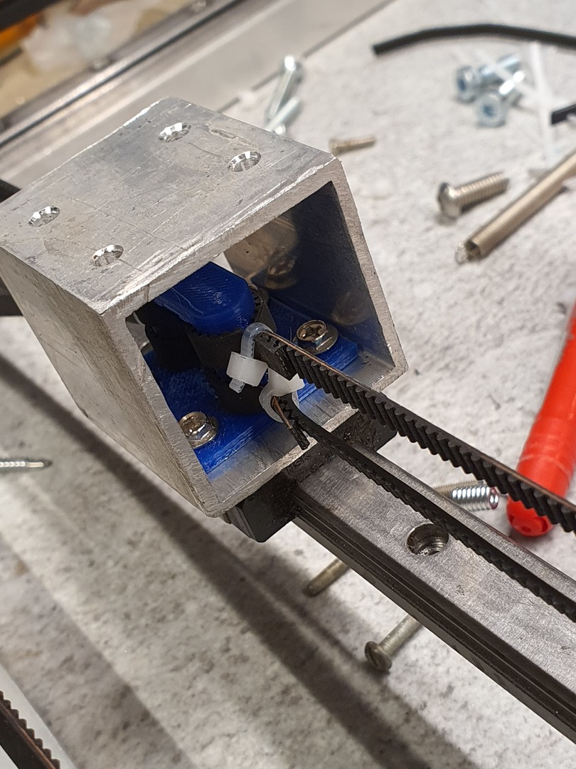

Hali össze állt a gép "teteje"
Kicsit kell még finomítani rajta.

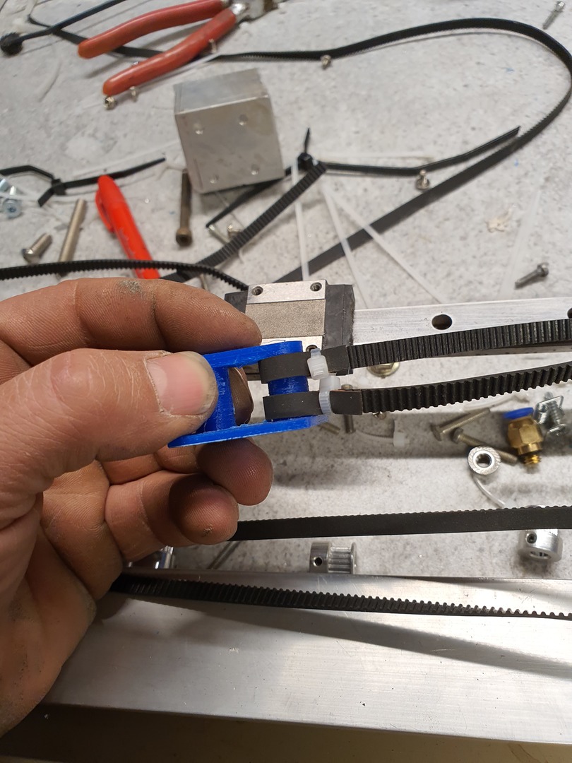

De már müxik. Igaz nem lőttem fel új vezérlőszoftvert de így is ki tudtam próbálni. Végül fixre gyartottam le a szíj végeit fogó kütyüt. Majd teszekbrá csipeszrugót . Elég gyorsnak tűnik most a paraméterei megegyeznek a ctc gépemmel szóval minimum azt a sebességet tudni fogja.
Meglepően kellemessen jár .. kicsit féltem a próbától. Be kell konfigurálnom a vezérlőt. Hogy jó legyen az új szerkezethez. Mit ajánlotok repetiert vagy marlint?
