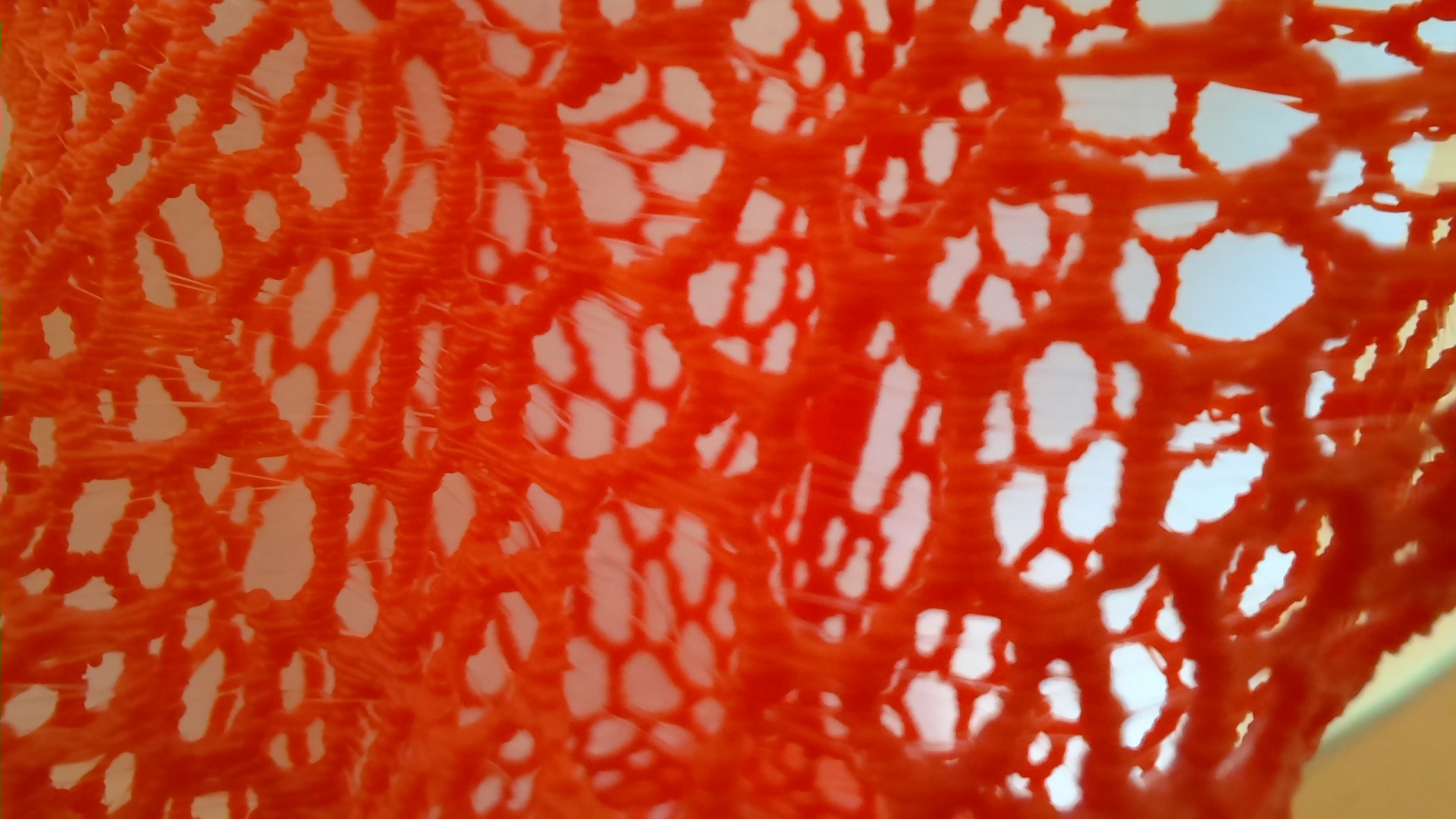

Vagy szőke női hajszál
Nekem van mindkettő.
Egyformán jól működnek ha jól van beállítva, és mindkettővel van szívás, ha éppen nem.
Ja és a szálazás tuti nem a bowden miatt van.
Előttem szépen leírták mi okozhatja.

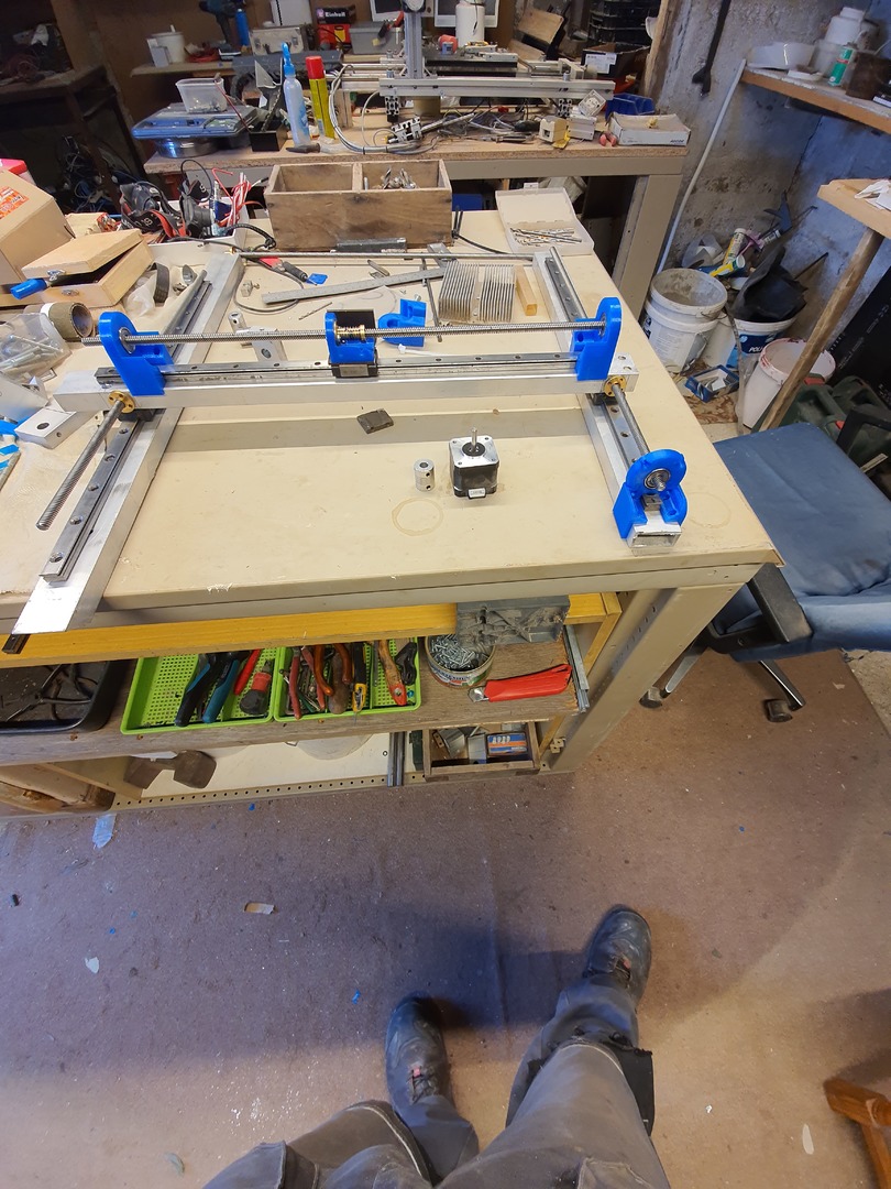

cipk5xtny
Egy kis álogatás után egészen jó lett az eredmény.
Már látok valami fényt az alagút végén. Valóban hibás beállítás van a gépben 78.74 az X-Y irányban a helyes érték 80 valamikor leszerélhettem a a motorokon a bordáskereket csak nem írtam át a marlin -ben.. köszi a segítséget már kezdtem pánikolni.
Mostmár haladok.
morvfer7
Valamikor én is csináltam egy ilyen "nyomtatott" CNC-t, de hazsnálni sajnos semmire sem lehet.
Akkora volt a holtjátéka, hogy mikor a harmadik gravirtűt is eltörtem vele 10 percen belül, félreraktam és 2 éve hozzá sem nyúltam.
Mondjuk panelokat tudtam vele fúrni, de másra nem volt alkalmas.
cipk5xtny
Ez csak nyomtató és lézer keszz.
Marni ott a másik gépem de ezen elòfeszített anyák lesznek.
Csak nem fog kotyogni.
Nagyon remélem..

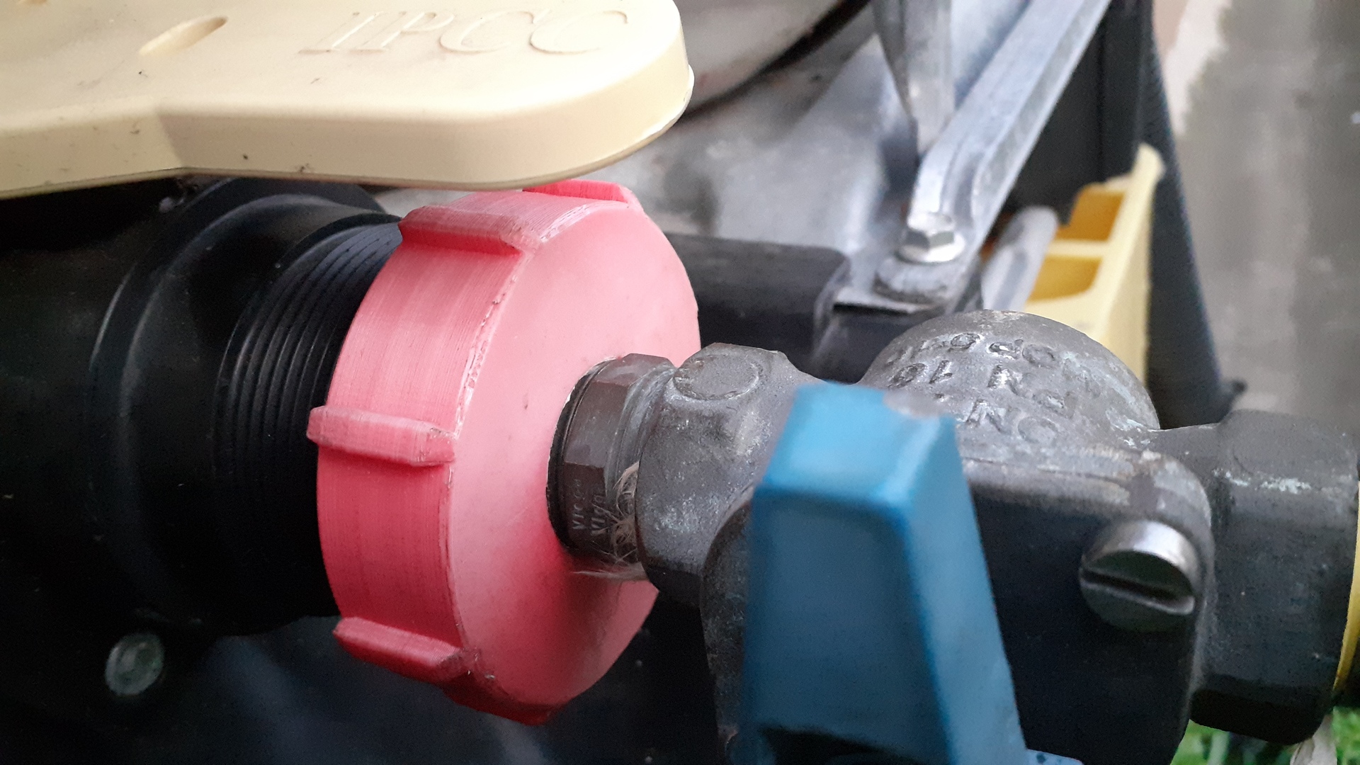

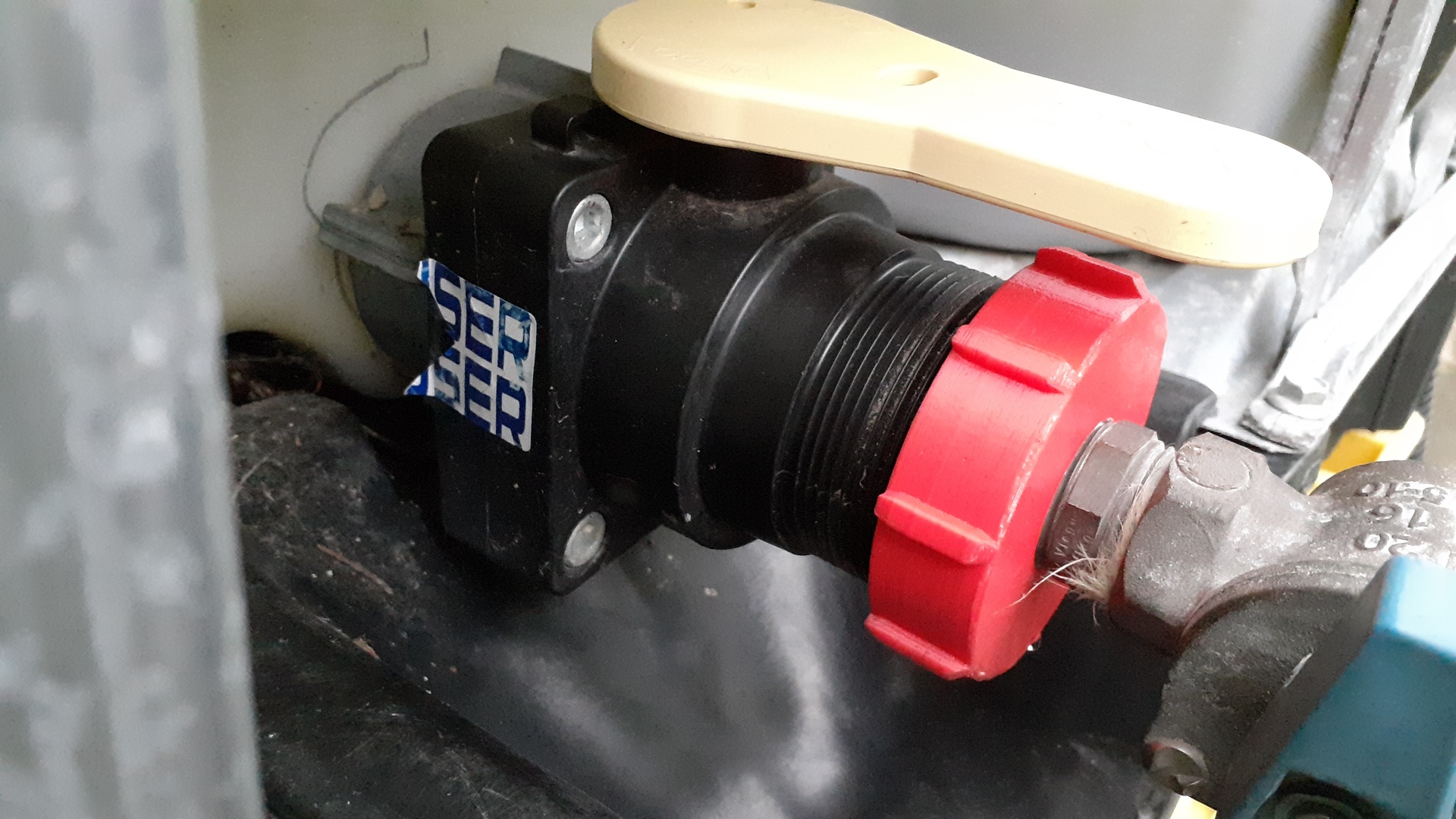

Egy tavaly augusztusi és egy mai kép, ugyanarról a kínai piros PLA-ból nyomtatott IBC "kupak"-ról.
Ez idő alatt, kint volt napsütésben, hóban fagyban.
Kicsit megfakult a piros szín, de amúgy...semmi baja a PLA-nak.
Az idén még...biztos jó lesz. :)

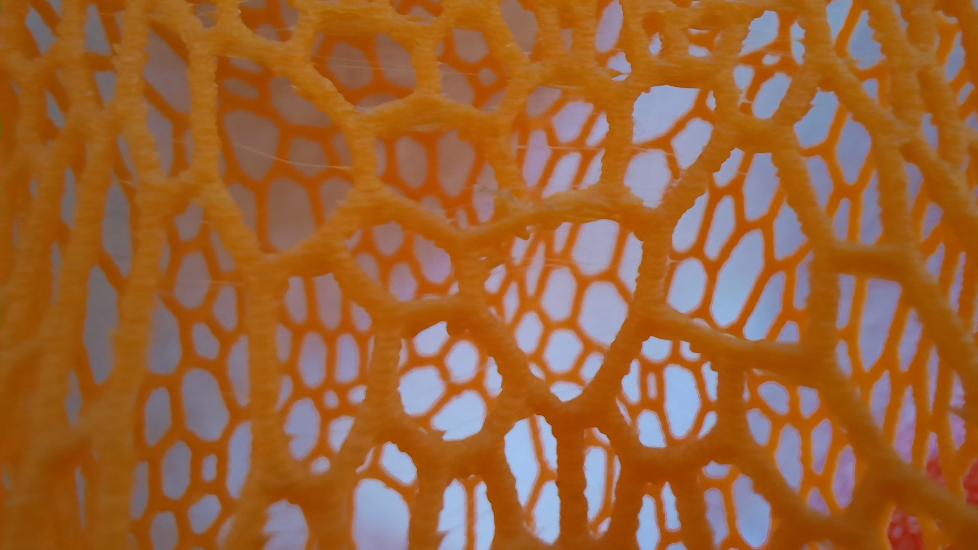

2f428kduf
Az igazi szőke haj vékonyabb.
És mivel alig van benne pigmnet ezért jobban reagál a páratartalom változásra mint a sötét hajszálak.
xt79ipd3
Egy jól beállított Ender 3 gyönyörűen nyomtat gyári állapotban is.
A retract nekem 2,5 mm. Mielőtt elkezded a soha véget nem érő átépítést, próbálj nyomtatni valami jobbféle PLA-t, ami nem szívta meg magát párával.
Egyszer a pára szívatott meg engem is, tiszta pókháló volt a nyomat.
Megerősítem! Voronoi lányok. Ender 3 nyomi, Gembird PLA+ szál, 200°C. 4 mm visszahúzás extruder emelés nélkül. Ennél szőrösebb lányokhoz ne legyen szerencsém az életben sem![#nevetes1]
...és a legfontosabb, nem apróztam el, 0,4 mm rétegvastagság, 100 mm/sec sebességgel.

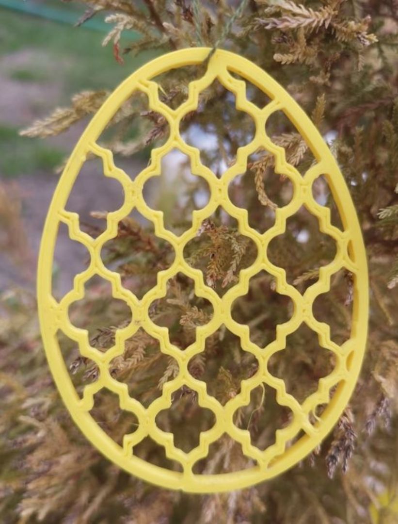

cy3rt06r
Sajnos az stl-t nem találtam , de a mellékelt képről ArtCam-ban csináltam a tojást. Ez midegyik  unokámnak külön kellett ,ugyhogy megkezdtem a sorozatgyártást. Nyakba akasztható kivitel.
