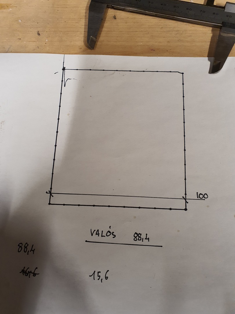

Hali
Hát valahogy elmászott a beállítás
Pedig nem nyúltam a fw-hez
Csináltam egy "mérést"
Katasztrófális eredménnyel.
Sebesség-szálviszahúzás
Lépés beálitása is rossz.
Inkább majd holnap foglalkozom vele.

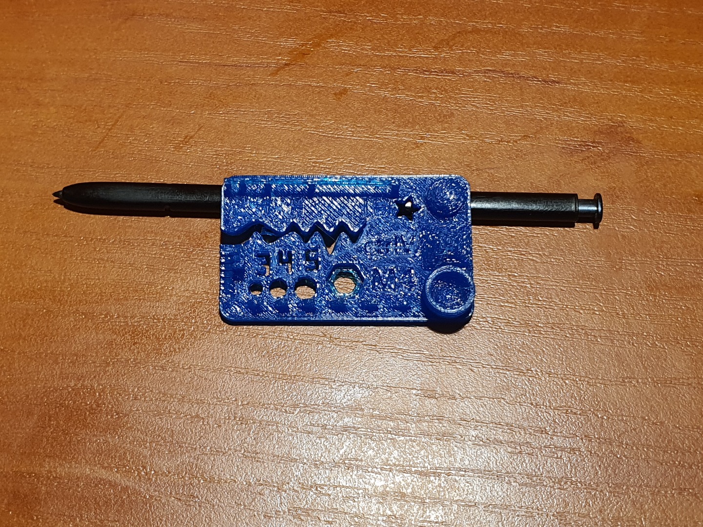

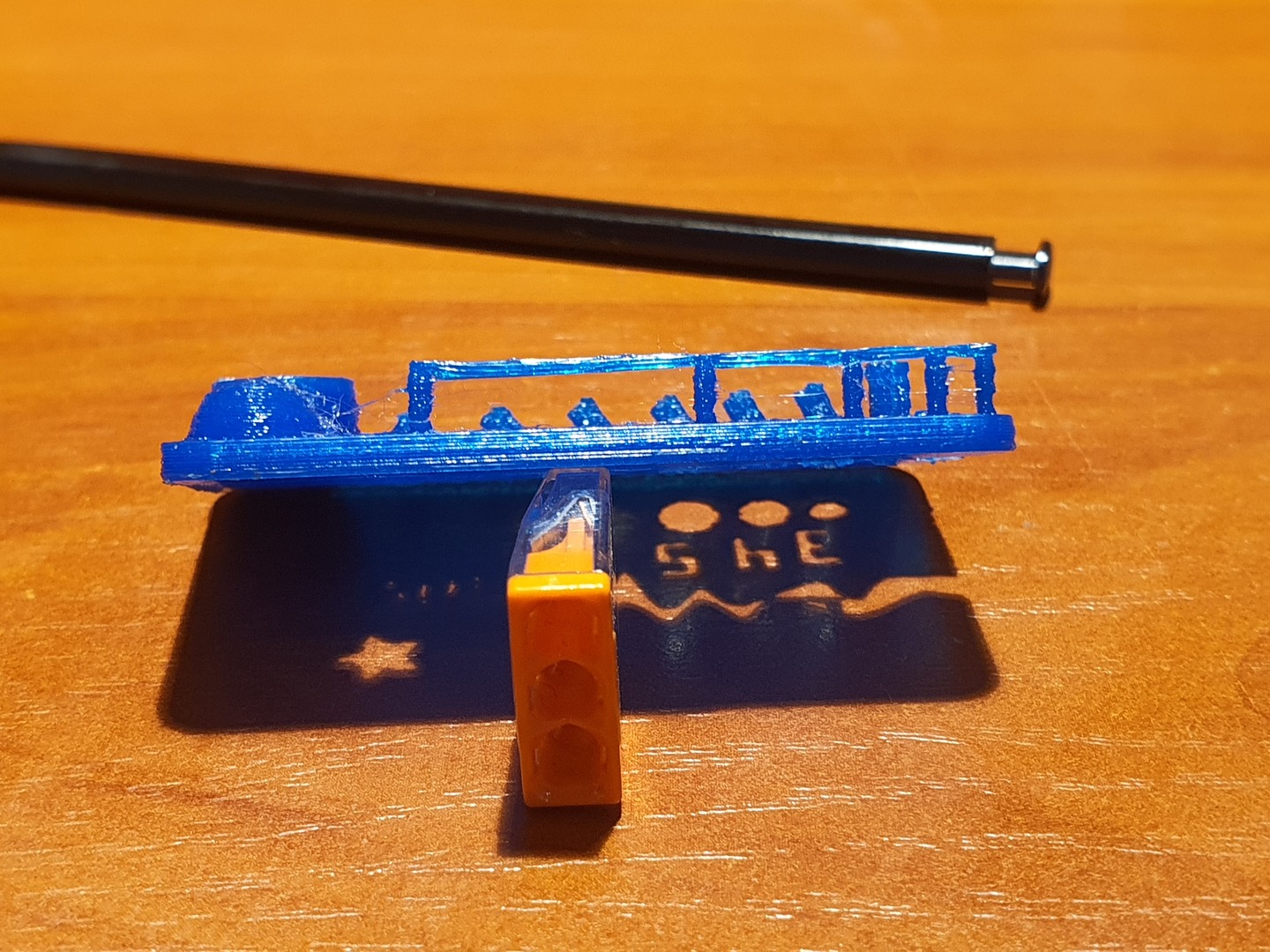

Vettem én is egy Ender 3 V2-t második nyomtatónak. Tetszik a nyomtató, szépen, pontosan nyomtat, de egy bajom van vele, az ún. stringing (szőrösödés) jelenség. Utánanéztem a témának, próbálgattam a retraction beállításokat módosítani, úgy látom, ez elég gyakori jelenség ennél a nyomtatónál.
Nagyon gondolkozom egy direkt extruderre cserén, ami passzol a nyomtatóhoz, nem igényel nagy átalakítást. Szerintetek melyik ajánlott?
Próbáld nagyobbra venni a visszahúzást, pl. 6-8 mm-re. Az talán segít. Én nem vagyok a direkt extruder híve, az Ender 3 eléggé gyenge alu profilból kapta a "hidat", a 3 gumi görgő sem túl korrekt megoldás nagy csavarónyomaték ellen. Ha a bowden helyett az extruder motor tömegét is viselnie kell az nem túl szerencsés különösen nagyobb dinamika esetén. Szerintem.
... esetleg lejjebb vinni a hőmérsékletet, hogy ne legyen annyira "hígfolyós" a szál.

Ha nem jók a retraction beállításaid, a direkt extruderrel is "szőrözni" fog.
A sebességen és a hosszon kívül, van még egy-két állítási/finomhangolási lehetőség a szeletelőben a visszahúzásra.
Persze a hőfok is lehet, mint már lentebb írták.
Sok tényezős, hosszadalmas beállítás ez a "szőrtelenítés" is, mint ahogy az összes többi is az.
Teszt, vizsgálat, állítás...teszt, vizsgálat, állítás...
