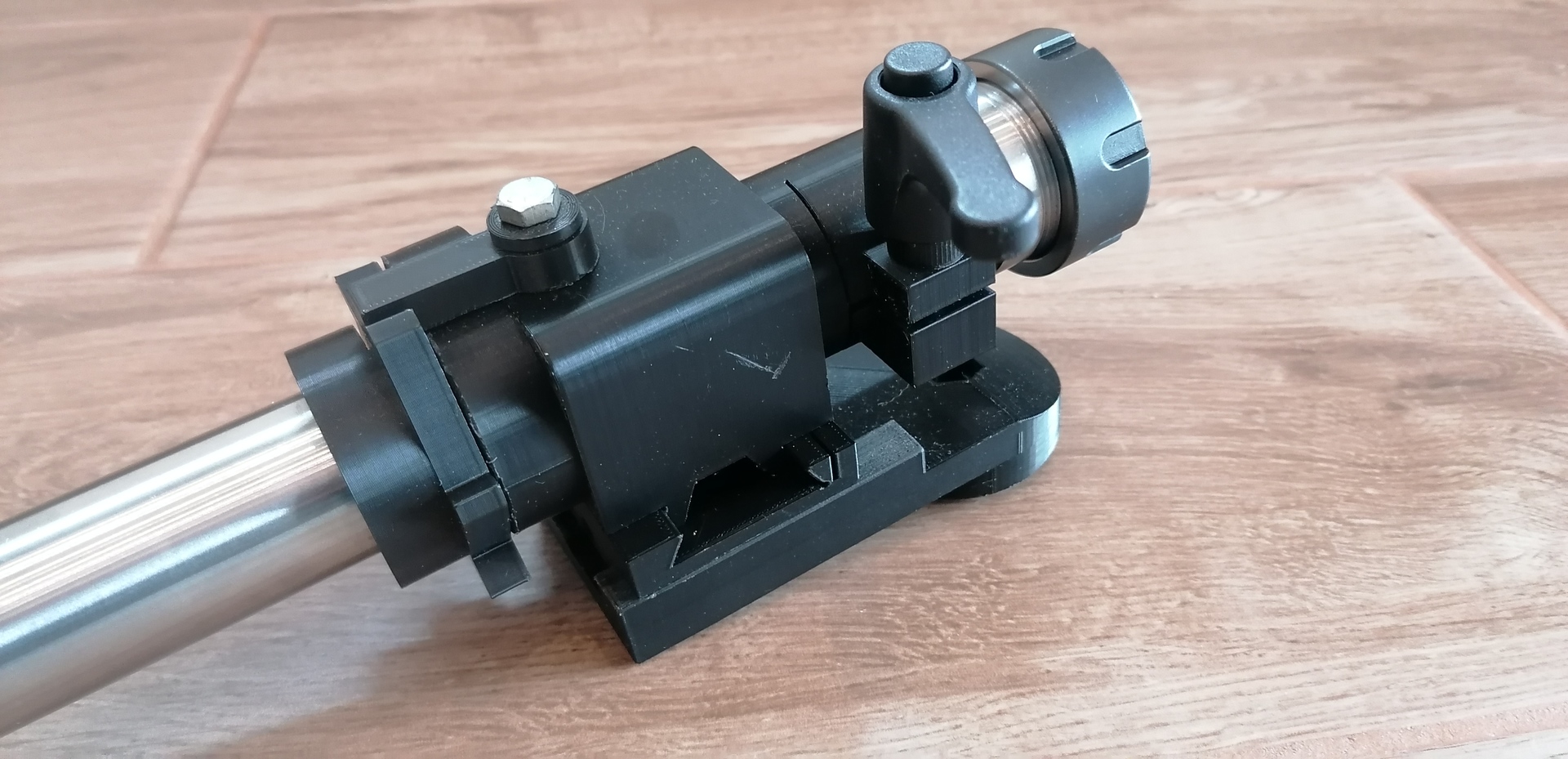

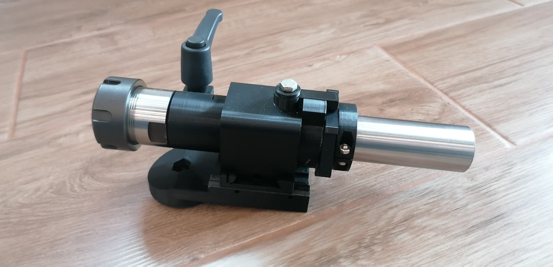

Gondoltam megosztom a tapasztalatokat.
Próbából nyomtattam ER32-es befogó adaptert szerszámköszörűhöz. Sokkal jobb lett, mint vártam. Elég erős, bitangul meg lehet húzni a rögzítést törés nélkül. Az anyag PLA plus. Két gyenge pontja van. Az egyik, hogy a felfüggesztési ponttól messze lóg ki a szerszám, ezért kis lehajlást  eredményez, illetve a csúszóvezeték rögzítése lehetne erősebb.

Azért írtam, hogy tesztelés céljából nyomtattam. Én is szkeptikus voltam, ezért akartam látni, hogy milyen lesz.

Én is mostanában gondoltam, hogy kinyomtatom, és ha beválik, akkor esetleg megcsinálom valami fémből, de a te beírásod után reménykedek én is, hogy ha acél betéttel csinálom az összeszorítható részeket, még így nyomtatásban is kisebb köszörülésekre megfelelő lehet.

Éerdekelne milyen szerszámélezőre készítetted. Van egy strigon tmp 200 szerszámélezőm, hiányzik a szerszámbefogó rész róla. Eddig nem is gondoltam ilyen megoldásra, de jól lehetne öntőformaként használni... Kiönteném alumíniumból a hiányzó részeket, kis utómegmunkálást persze biztos kéne csinálni.

Igen, TMP200-ra készült.

Nagyon szépen néz ki, mintha CNC-vel volna készítve POM műanyagból.
