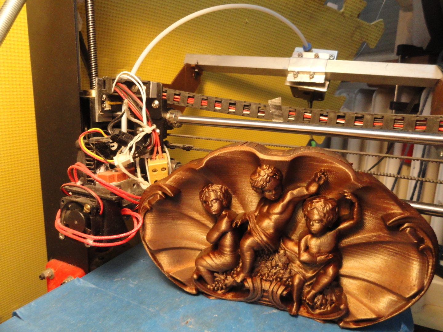

Ennél  a bowdenes elrendezésnél a hossz az extruder ricnis meghajtástól a fúvókáig ér nagy sugárral és 32 cm hosszú. Nagyon jól működik.
zip0ji0se
Ezt a kettőt találtam a tingin. A többin nincs hasonló.

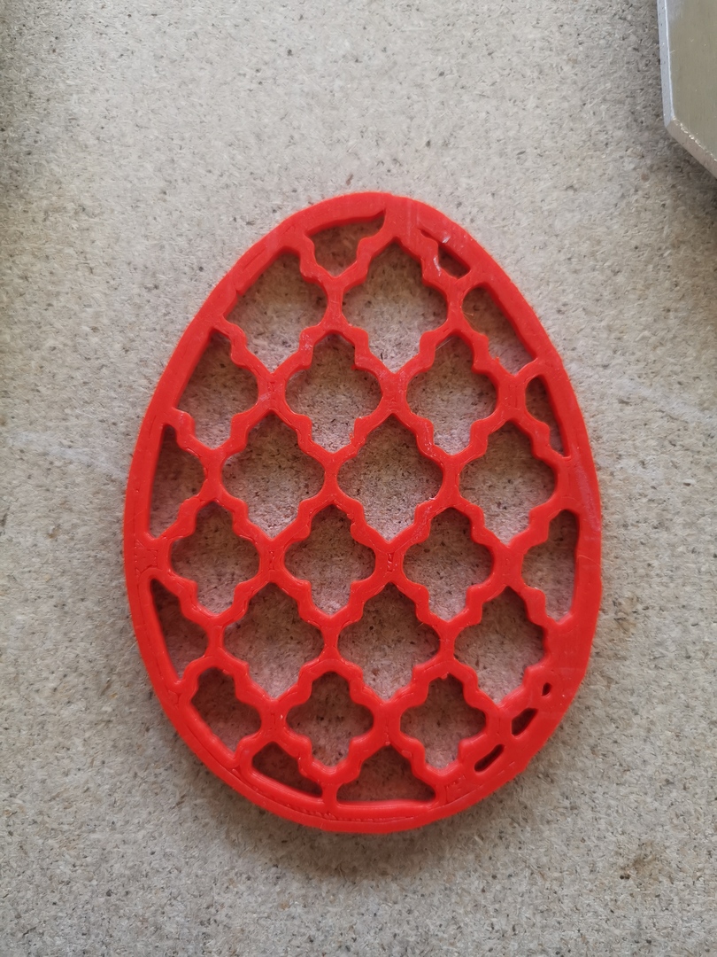

Egg decoration.
Szép a felületed! [#eljen]

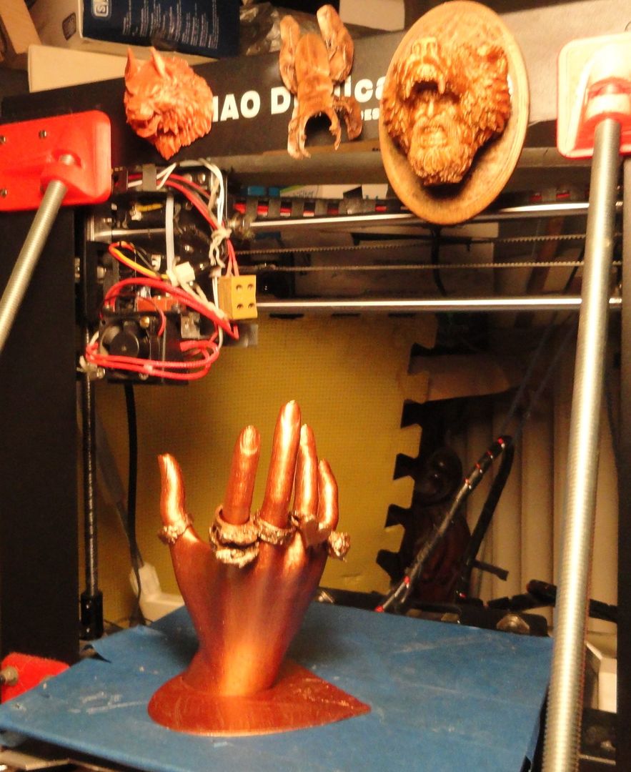

Gyűrűtartó ajándékok felnöttnek gyereknek. (Ajándék lónak ne nézd a fogát jeligére )

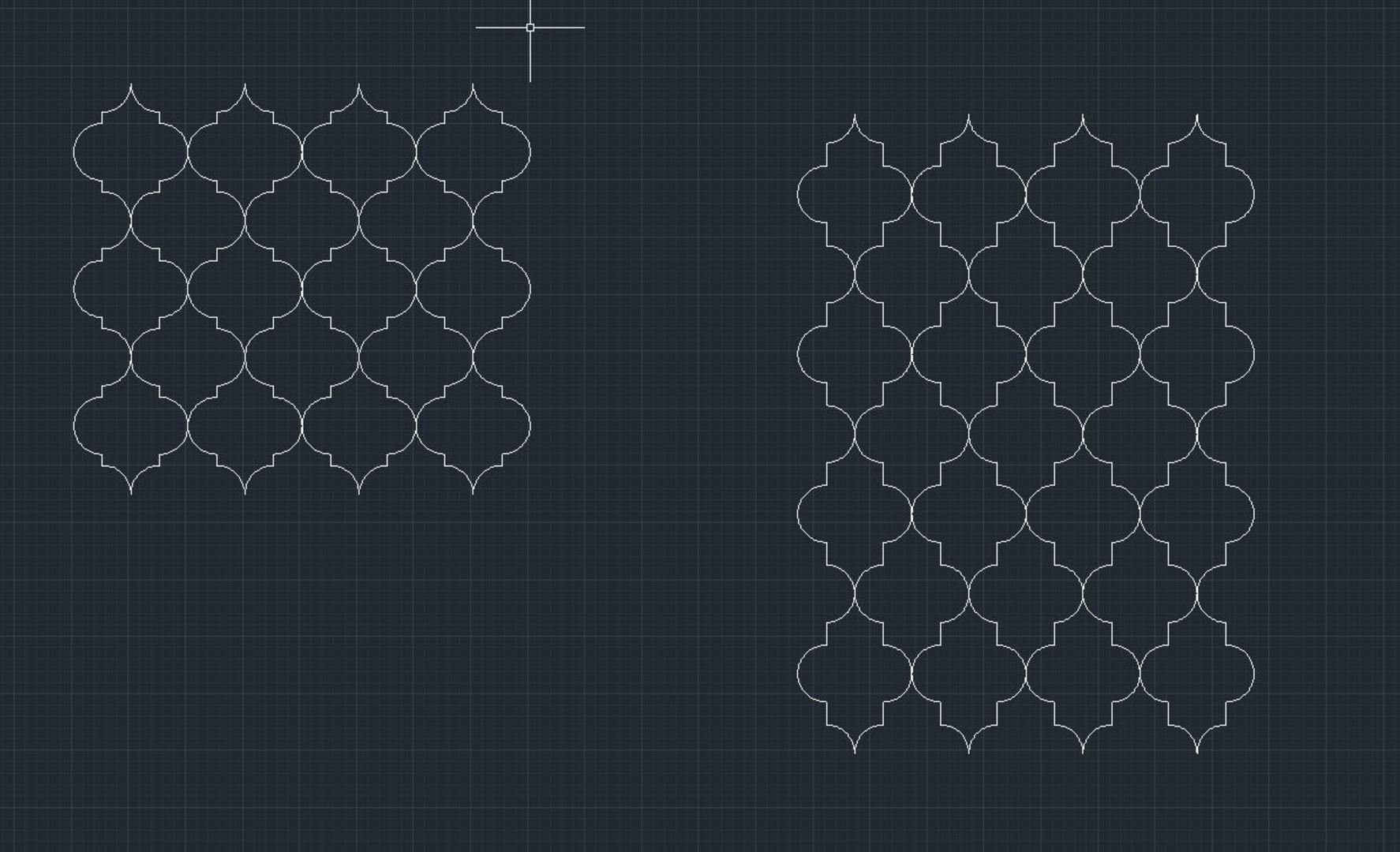

vagy rajzolni se nehéz
Hamar teszt.

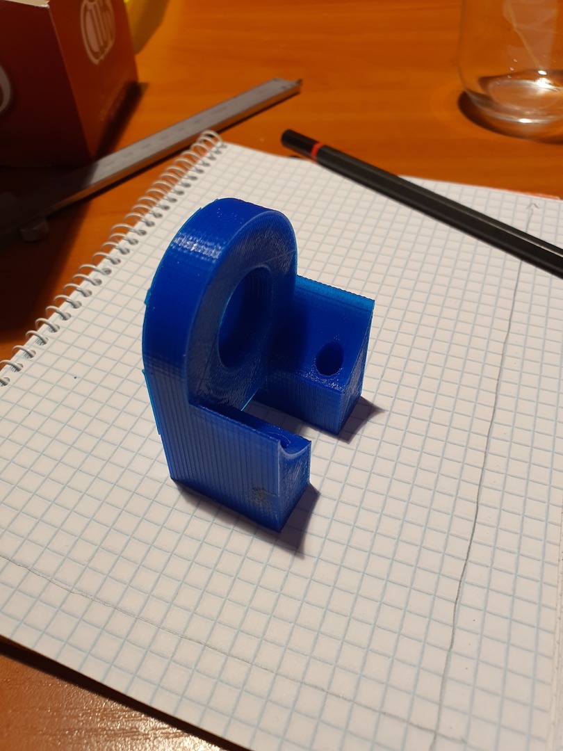

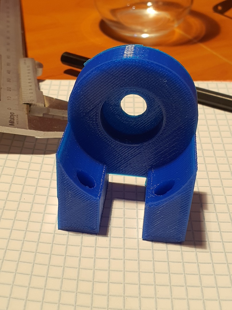

Sziasztok kis hibába ütköztem
mérettartásilag.
Szretnék segitséget kérni.
Miért csinálja azt a nyomtatóm hogy a méret alatt nyomtat?
40 helyett 37.9 belső méret
16 helyett 15.5 belső
46 helyett 45.5 külső
Nyomtató: olcsó
Anyag: pla
A terv fusion 360ban készült és repetierrel let nyomtatva. Hol keresgessek?
Hülyének tűnő de alapvető kérdés: korábban még jól nyomtatott és valami megváltozott, vagy most mérted először?
Elsőként javasolnám, hogy jog módban elmozdulsz X100-at és leméred a valós elmozdulást, majd visszafelé ugyanezt. Utána Y-ban is leméred így.
Ha stimmelnek a valós elmozdulások, akkor a nyomtatód step/mm adatai rendben vannak, máshol kell keresni majd a hibát. Ha nem stimmel, akkor a step/mm értéket korrigálod, hogy jó legyen a valós elmozdulás.
