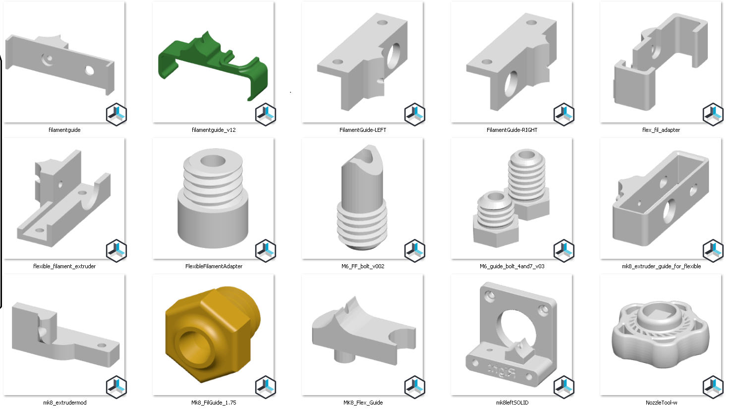

Szinte mindegyik extruderhez vannak innen-onnan letölthető + kiegészítők flexi filamenthez.
Pár db. a teljesség igénye nélkül.

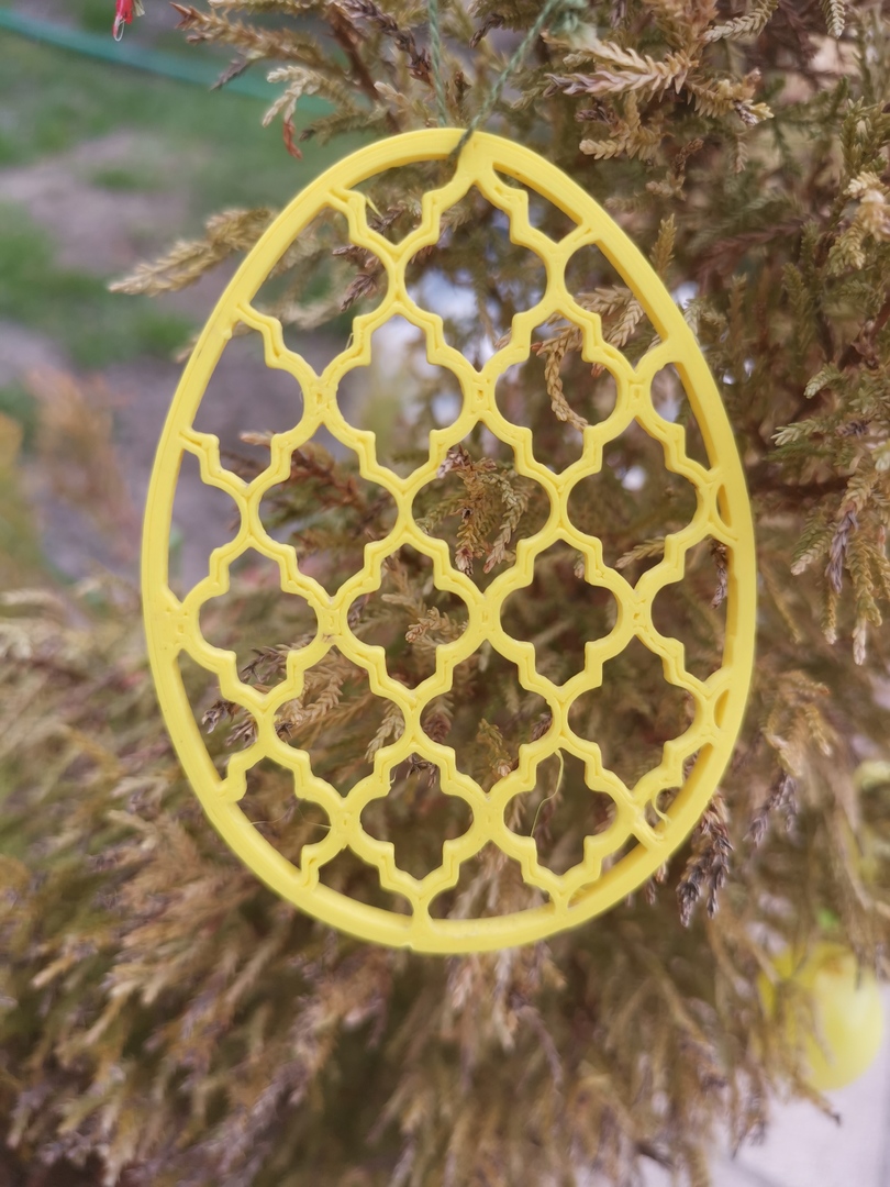

A képen látható tojás stl-t keresem.
Ha valaki tudja küldjön egy linket.

Nézegetem de nem találom
Ne add fel, azt mondják a türelem...tojást terem. :)
