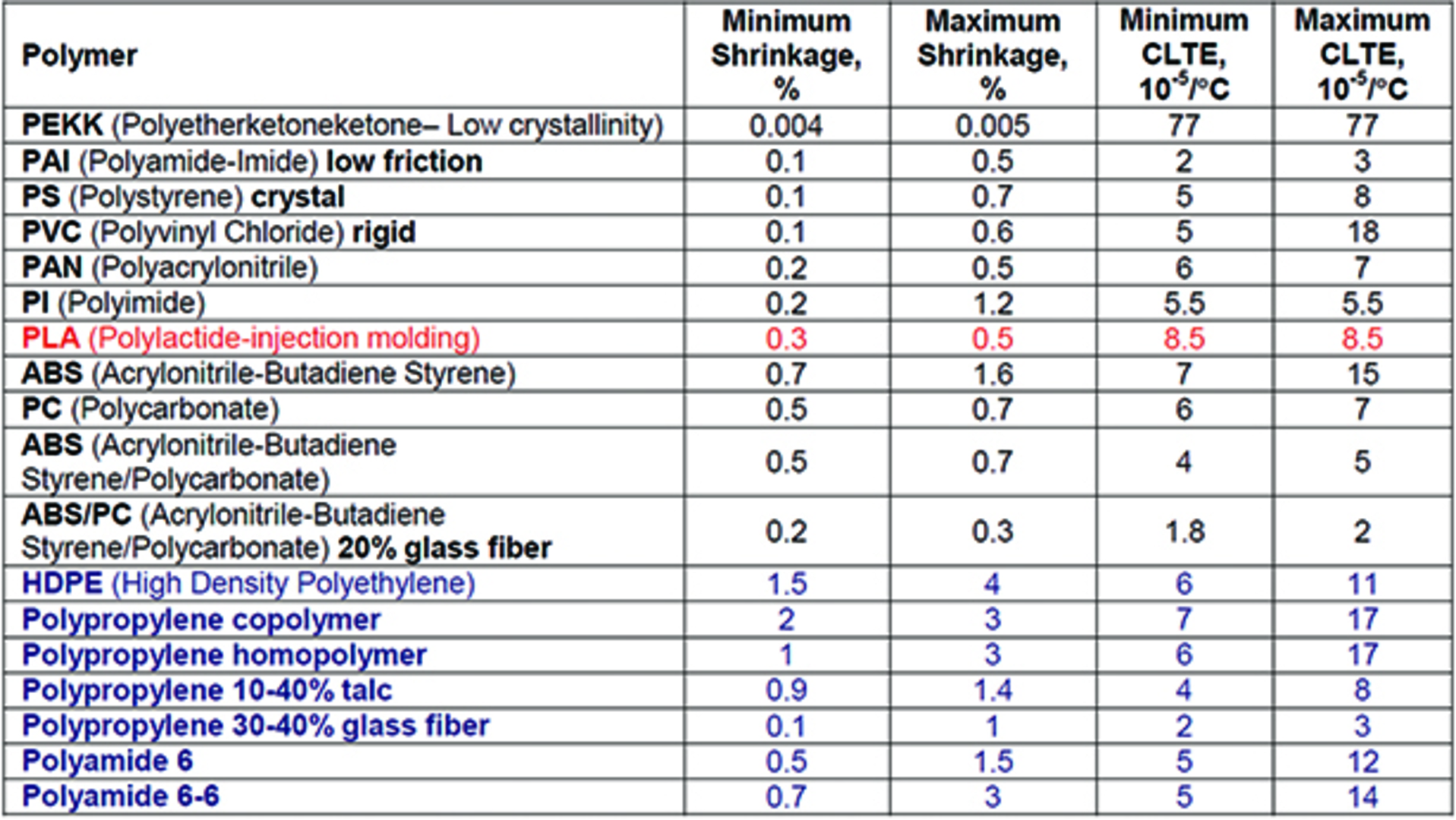

A 3D nyomtatásnál az anyagtípusnak megfelelő zsugort nem kell számolni,figyelembe venni mint a fröccsöntésnél?

Sok éve küzdök fröccsszerszámokkal, és rohadtul beégett ez a zsugor téma. Rengeteget szívtam miatta. Találtam egy táblázatot ami szerint ha kiszámolom a méreteit, simán stimmel 0,5% zsugorral. A műanyag alkatrészeket, még gyakran napok múlva újramérték, hogy mennyi utózsugor lett.
Sokszor napok elteltével, simán kimászott a tűrésekből.
