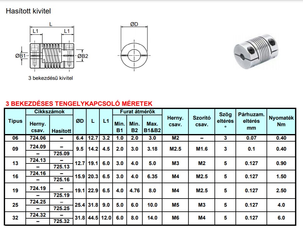

Adatok 3 és 6 bekezdéses tengelykapcsoló átvihető nyomatékok.
[#integet2]
Inkább a szögeltérés a problémás, ha megnézed, a nyomaték még elég is.
Ennek ellenére működnek a kínai nyomtatókban ezek a spirál kuplungok, de én akkor sem szeretem, ahogy a műanyag görgős alu profilos megvezetést sem, de ez legyen az én személyes problémám [#vigyor]

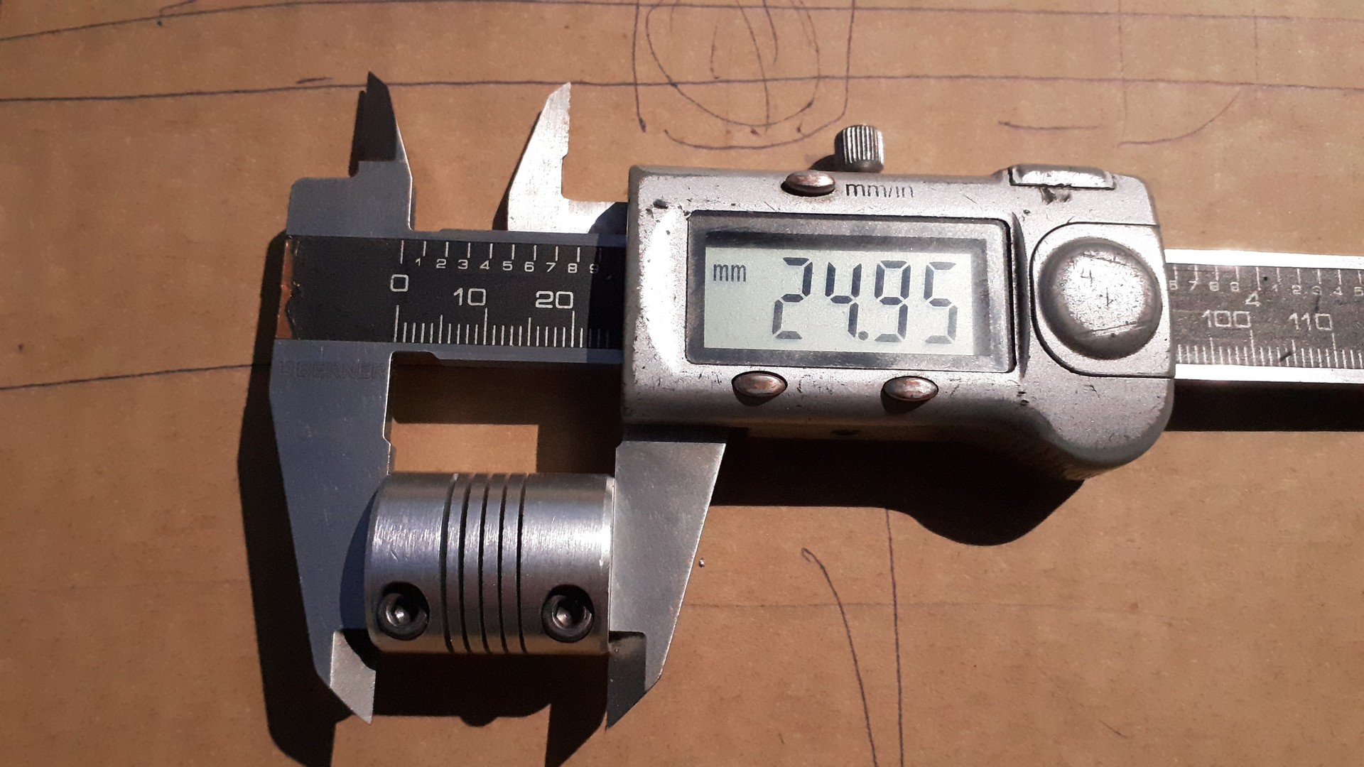

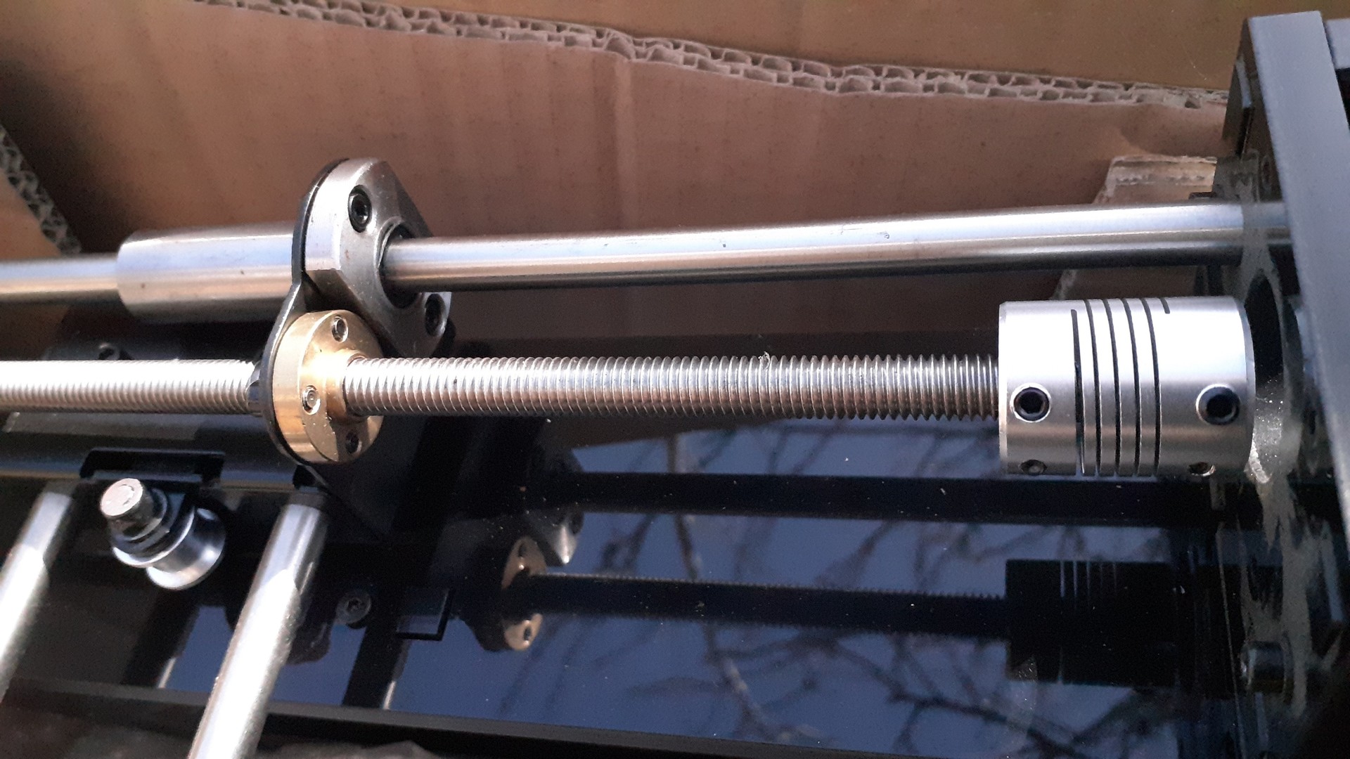

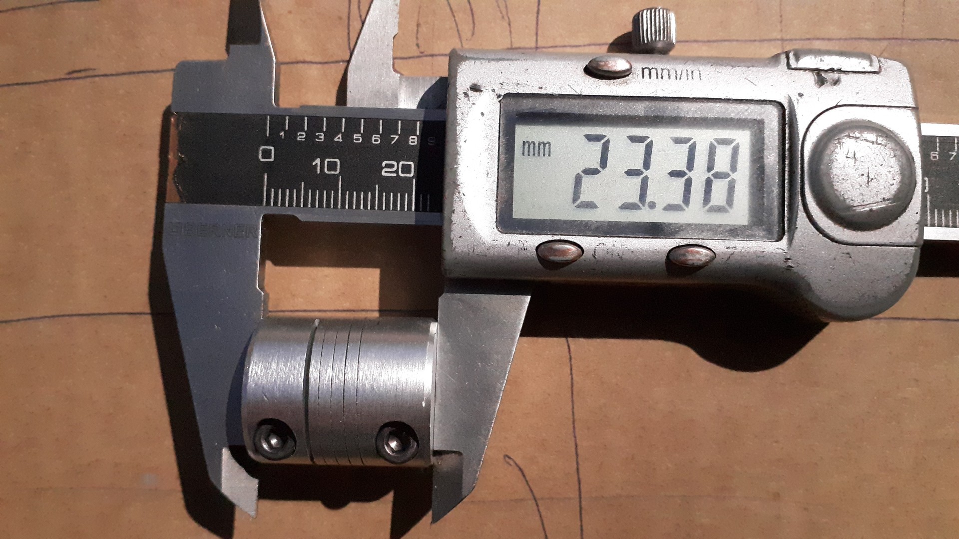

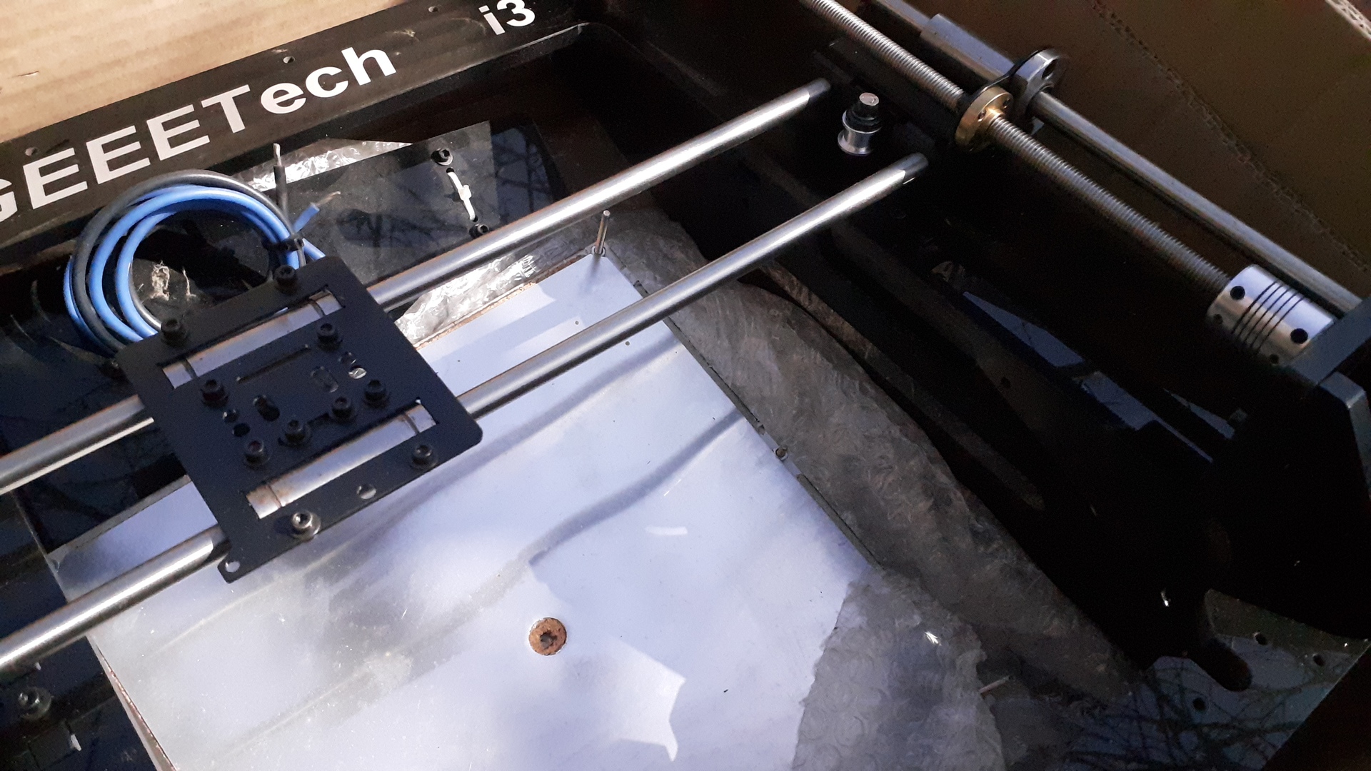

A kérdéses kuplung, egy -még a dobozában levő- originál kínai GEEETech I3 gépen.
Kíváncsiságból, levettem az egyik kuplungot és...mértem egyet.(illetve kettőt) :)
