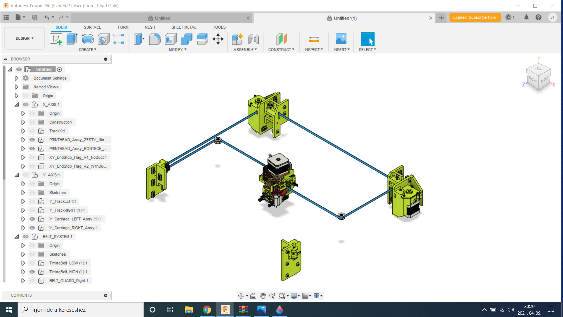

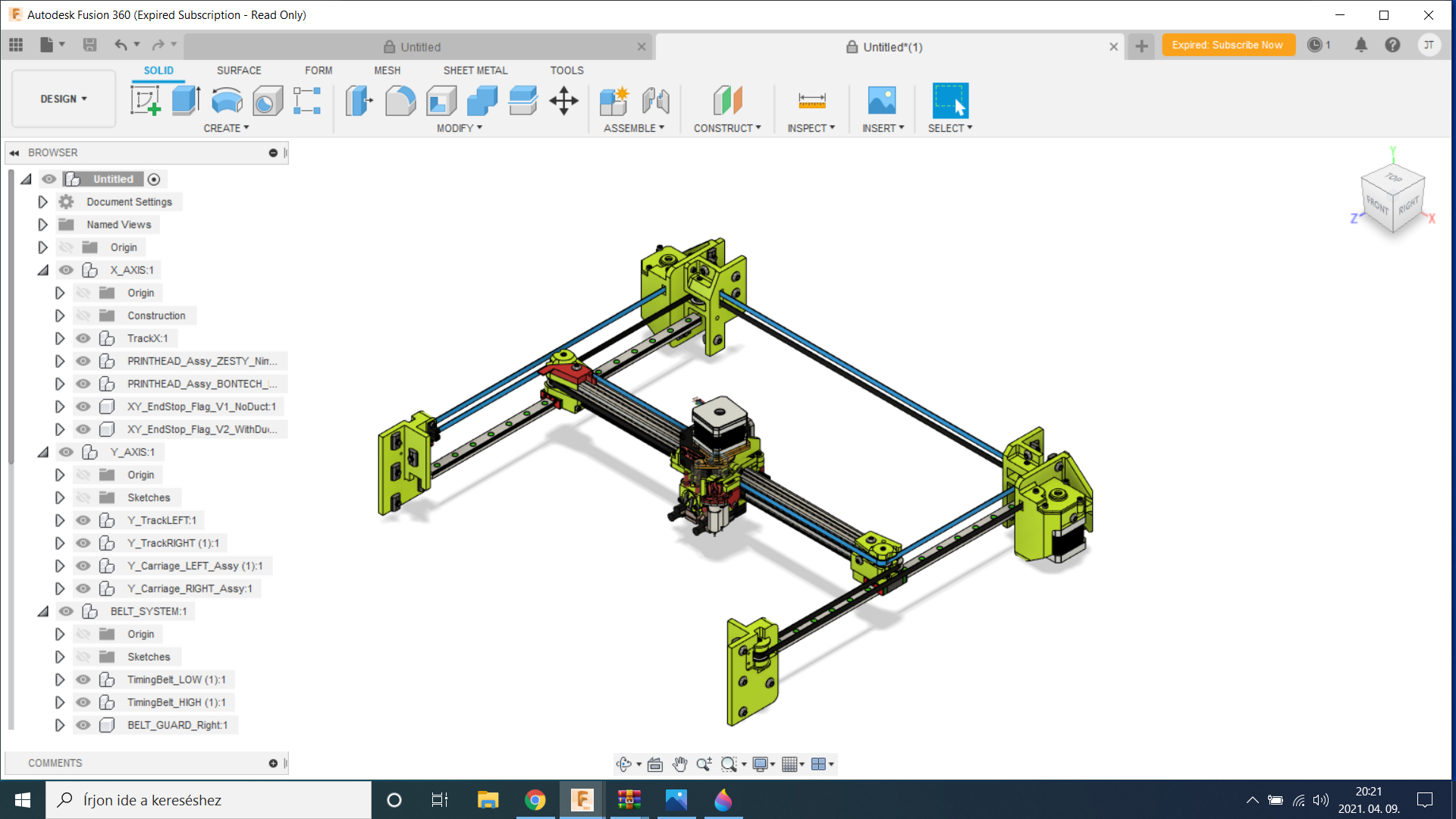

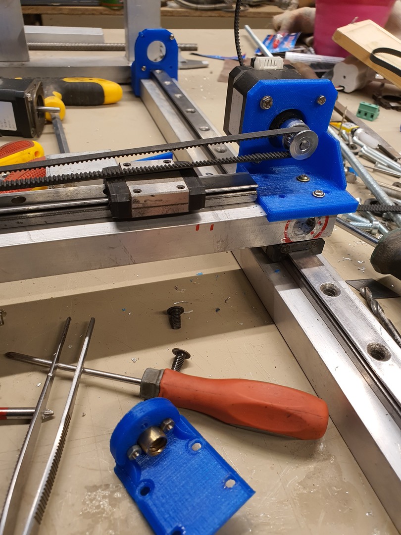

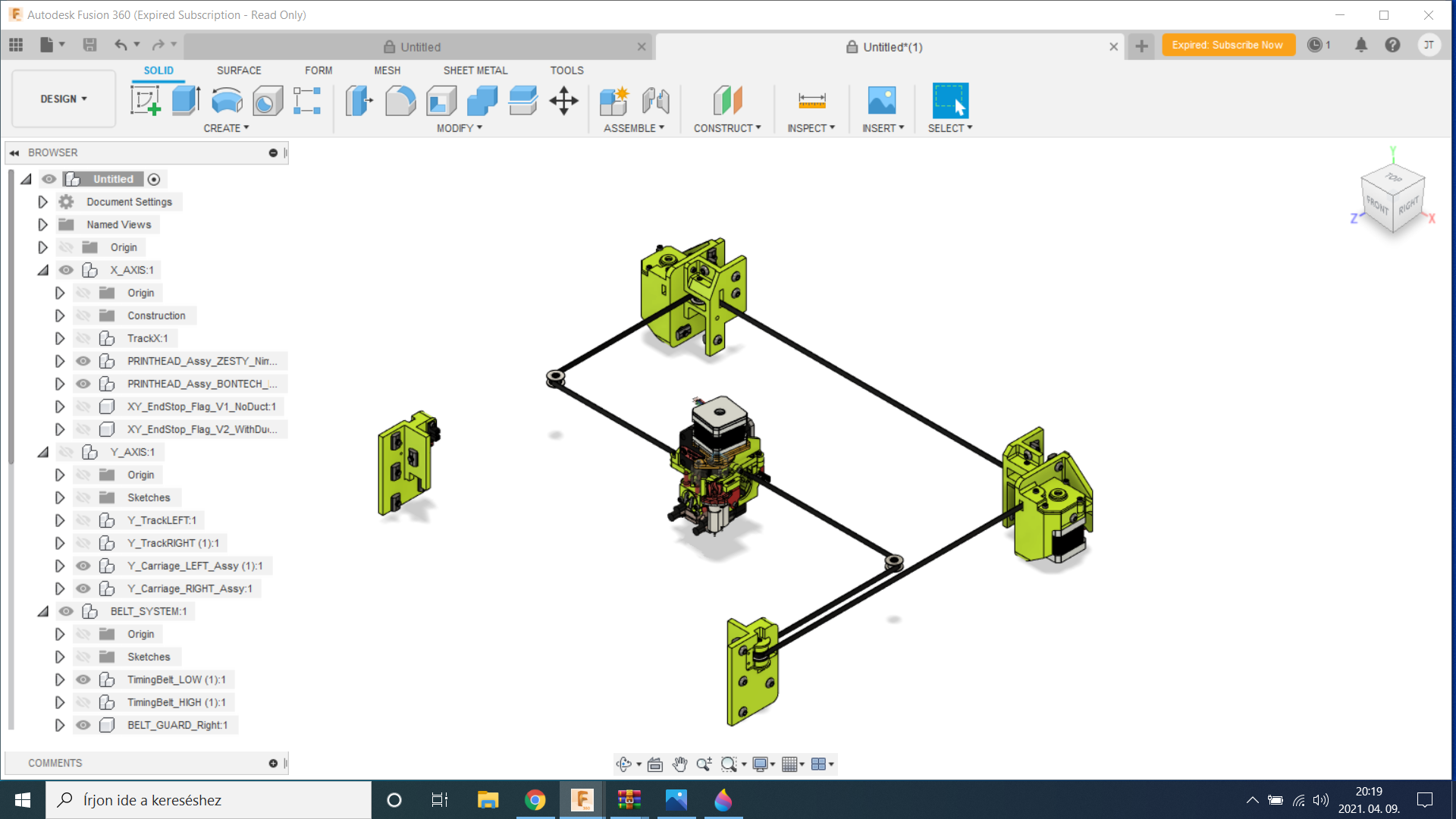

Hát nekiláttam átépíteni a gépet,
Jelenleg az x tengely áll már valahogy
20 fogas a bordáskerék /GT2/
Szeretném a véleményeteket kérni.

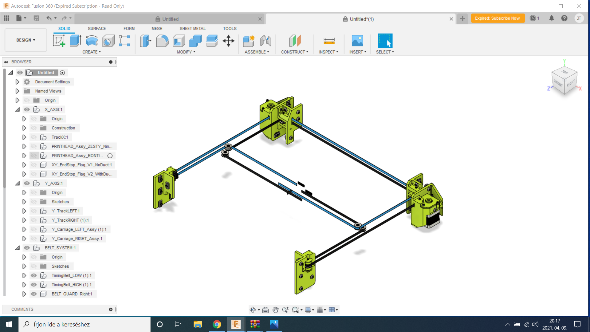

Nálam az Y tengely hordja az X tengelyt . A két Y kocsit tehetném külön motorra (külön hajtásra)
Vagy inkább vegyek még szíjjat és egy és építsem meg egy motorral?
Nem tudom mi a neve annak a hajtásnak ahol egy szíj körbemegy a gép körűlés erre a hurokban járó szíjra van téve az X tengely két oldala.
Néhány szót írnátok a két módszerről?

A Core XY hajtásra gondolsz?
cipk5xtny
Igen ezen gondolkodtam. Nem vagyok tisztában azzal hogy a marlin,repetier,és grbl firmware kezeli e ezt a megoldást.

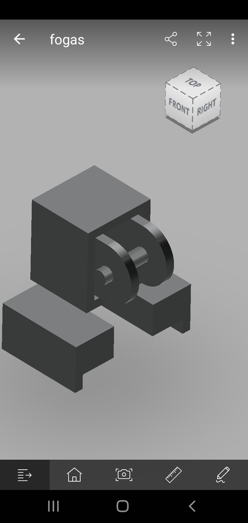

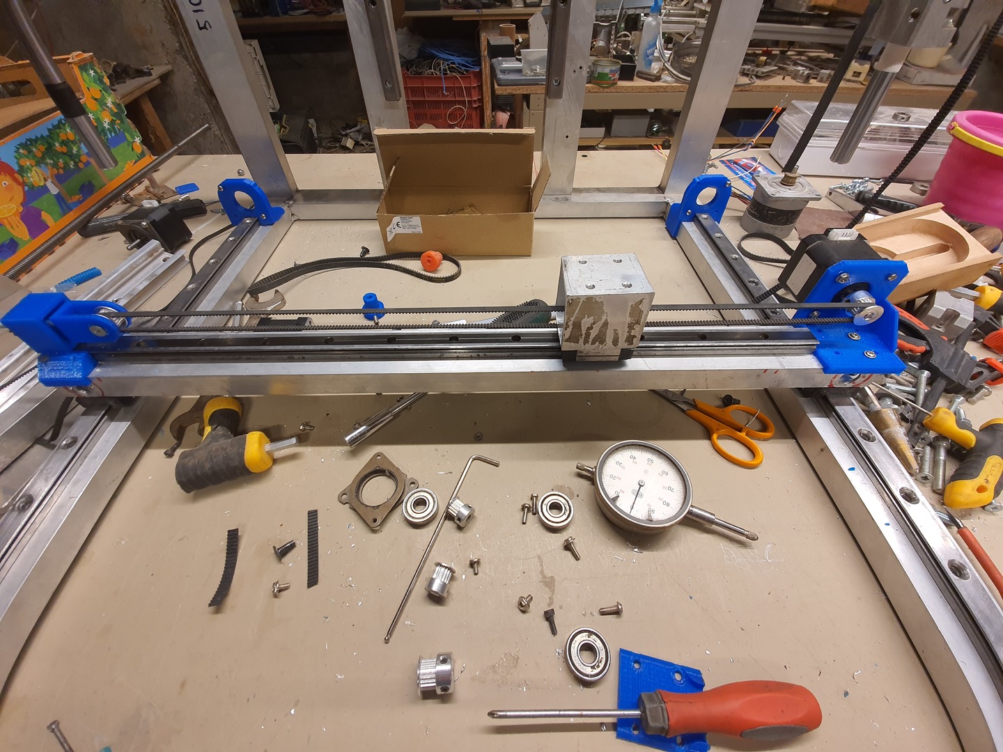

Hát tetszik nekem ez a módszer,de itt említve lett a bordáskerekek pontatlansága. Ma belemértem a felszerelt kerékbe és 0.8 mm volt benne.
Sajna az eszterga csak álom egyenlőre szóval nemntudom megperselyezni..
A caxtool nál találtam alkatrészeket de nem vagyok biztos abban hogy jobb a minősége pontossága mint a wish röl renedelt párszáz forintos cuccnak.
Van erről valami infótok?
Mert ha megépítem ilyen tűrésű kerekekkel az nem volna szerencsés azt gondolom hogy a hibák ősszeadódnának és az átlós hibák is megjelennének a hajtásból erdően. Az orsó nem csinálna ilyet viszont megőszülnék mire kinyomtatok valamit.
Azzel a 20 fogas kerékkel tízszer gyorsabb ha kell mint 4mm emelkedésű orsóval. Leülök aztán átgondolom kicsit hogy hogyan tovább. Több hibát és átgondolatlansagot is találtam.
 Pl:ha nem órsóval csinálom akkor feleslegesnek tűnik a 40×20-as aluprofil az x tengely alá. Kicsit aggódtam hogy ekkora távon is elbíra e a NEMA 17-es a fejet ezt kipróbaltam úgy viszi mint a fene. Ez legalább pozitív.

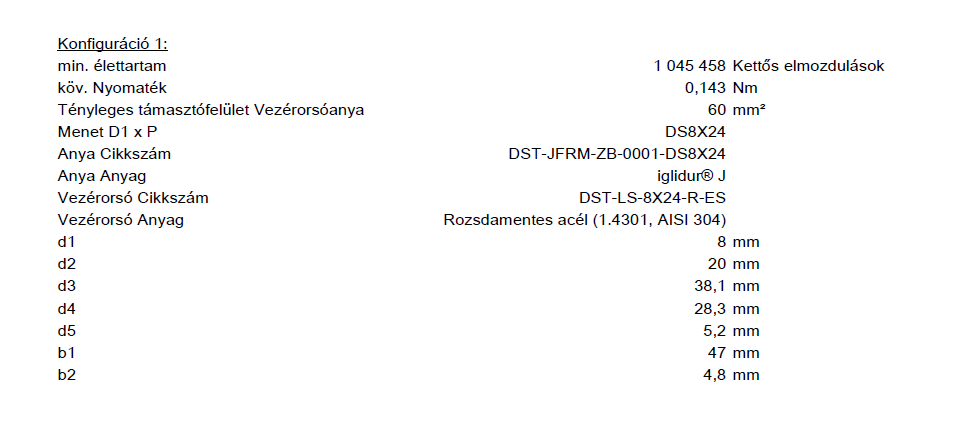

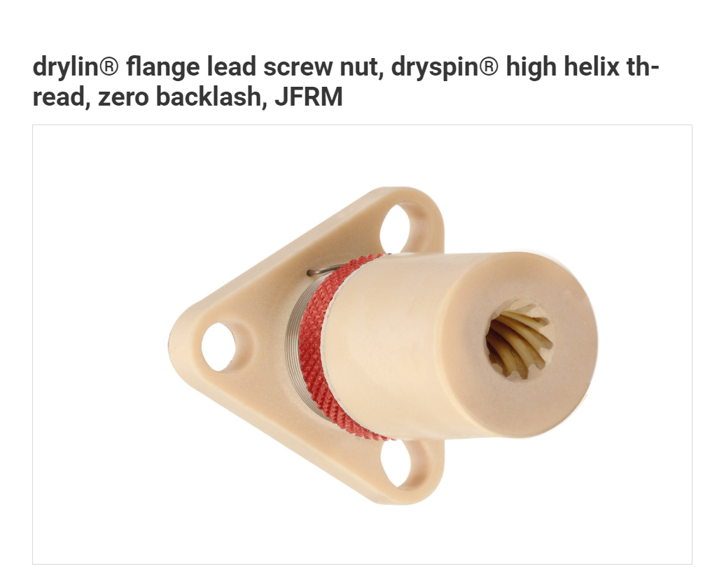

IGUS Orsó Igus kotyanásmentes anya
DS8x24 orsó 24mm menetemelkedés ezzel elég gyors lenne [#kacsint]
Épp tegnap kaptam reklámanyagot az Igustól volt benne pár centis ilyen orsó és anya, igaz nem kottymnetesítetett.
6 mm átmérőjű, legalább 20-as emelkedésű.
Azért én szkeptikus vagyok ezeket a csoda műanyagokat illetően.

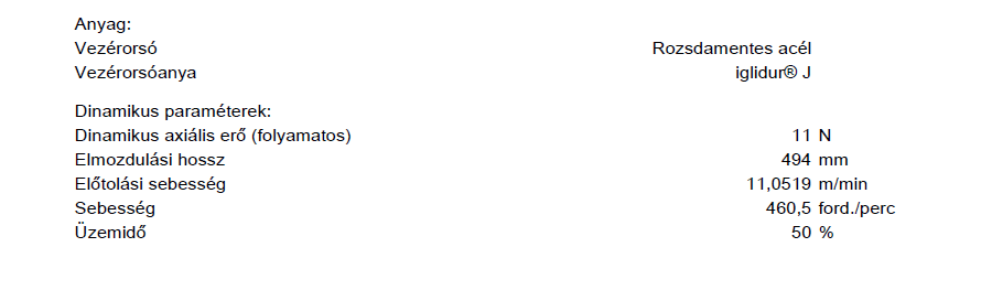

J oszlop tartozik hozzá 3mg/km a kopás 450rpm melett 50N
Életartam számítás: 516,456Km minimum [#nevetes1]

Hát igen jónak tűnnek ezek a dolgok
De ez azért rendessen megdobná az árat.
És itt el is érkeztünk oda hogy ha pontos és gyor gépet szeretnék egyszerre az nem olcsó..
Bár nem gondolnám hogy drága .
De a keret véges.
Amit elköltenék ott három órsóra és három anyára az elég komoly összeg.
Meghát azt az emelkedést lehet hogy nem is bírná egy ilyen apró motor/bár ez csak tipp nem vagyok biztos benne/
