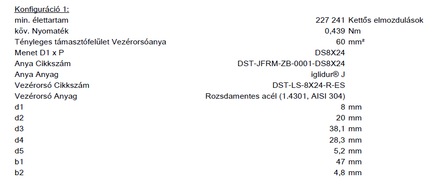

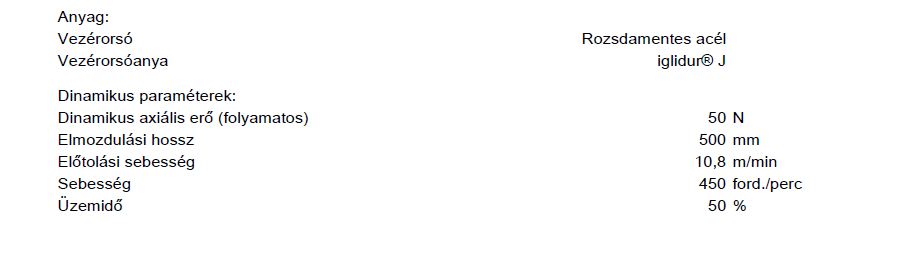

"3mg/km a kopás 450rpm melett 50N"
"516,456Km minimum"
A végére mennyit kopik?

Műanyaggal nekem nincs bajom, mert nagyon jók a tapasztalatok POM-al és a ZX100-al is, de nehezen hiszem el hogy ilyen meredek emelkedésnél nem a súrlódásra megy el a nyomaték nagyobb része golyó nélkül.

A számítás 11N-ra hozta az alábbi értéket. [#vigyor0]
50N számitva 113,6Km jön ki. [#vigyor0]
