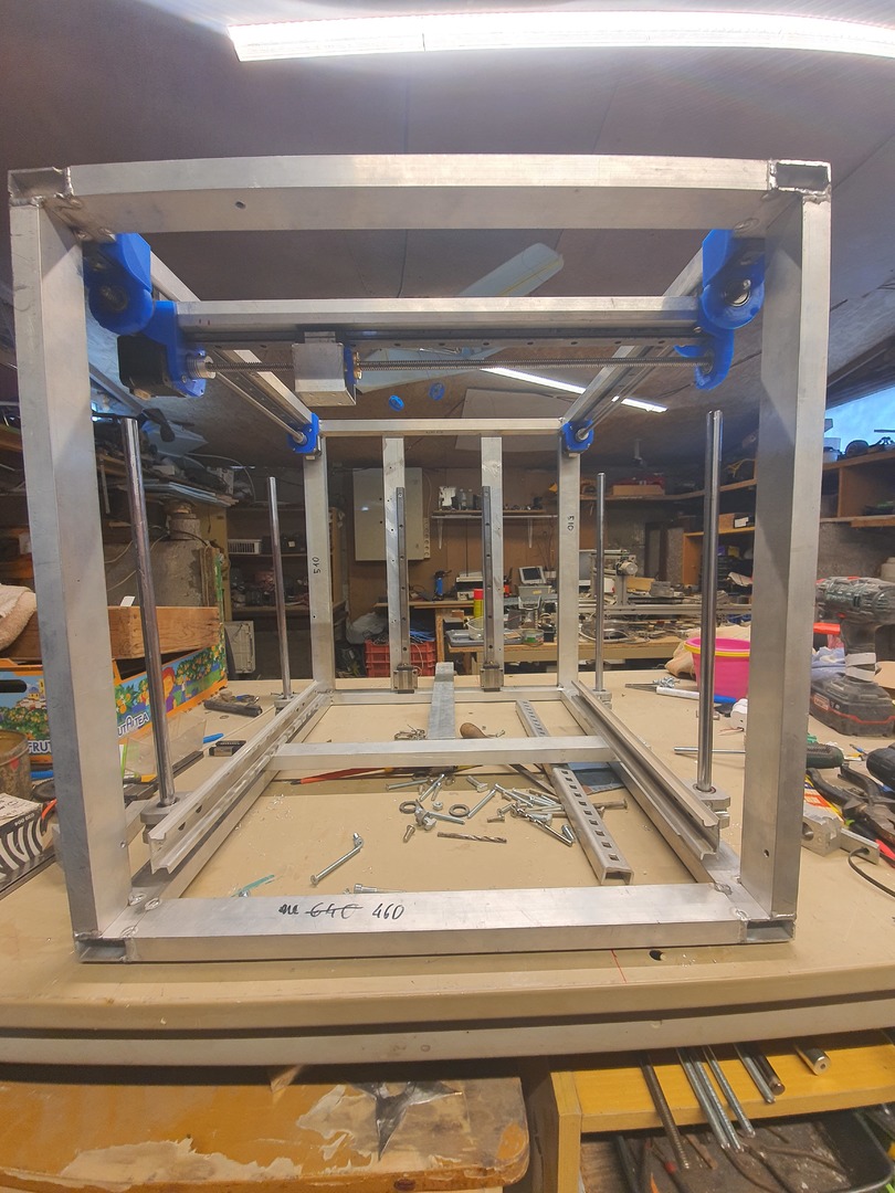

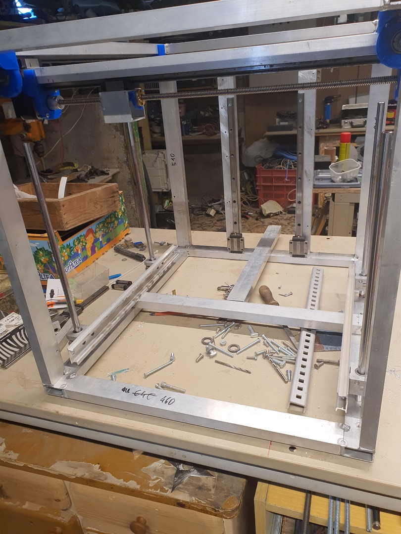

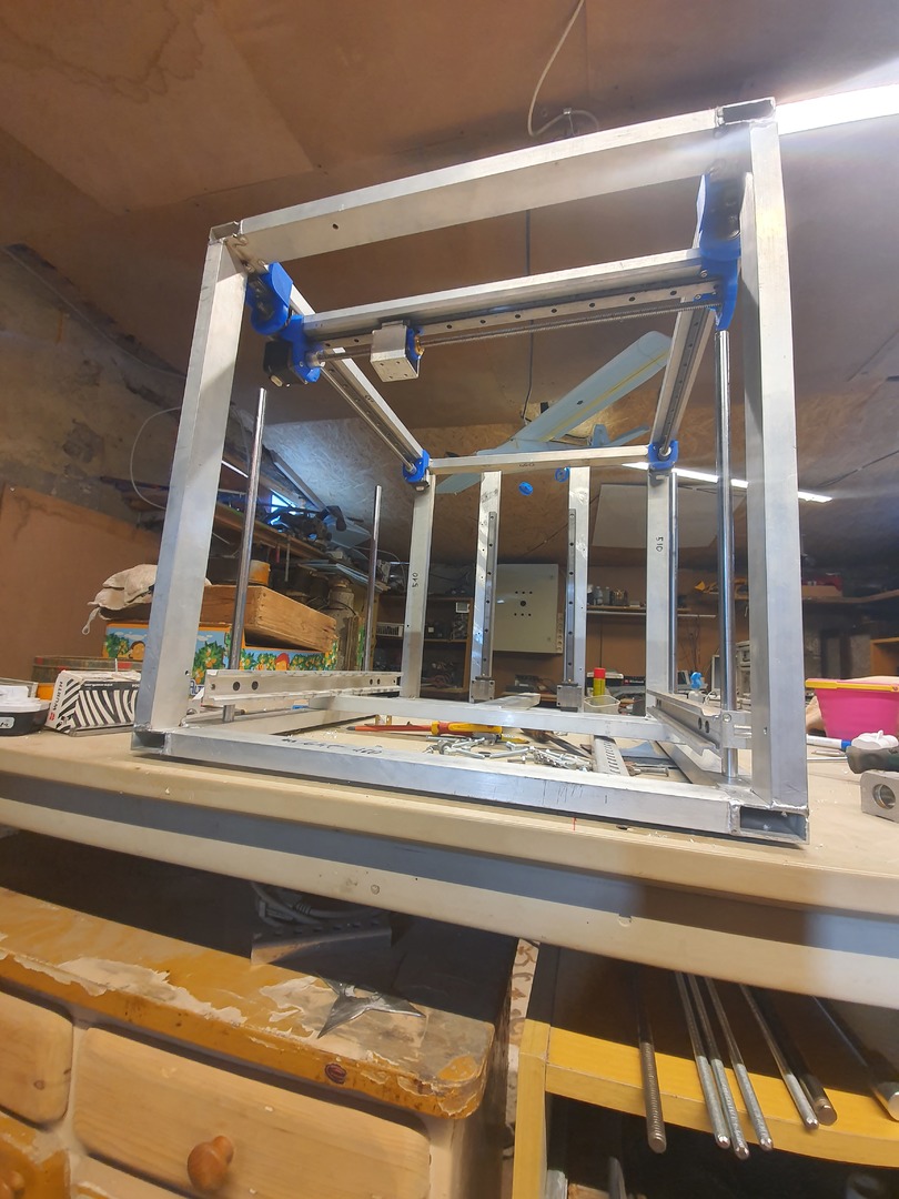

Sziasztok.
Felmerűlt bennem néhány kérdés, ötleteket szeretnék kérni.
Az X tengelyemet dupla orsó és dupla motor hajta.
Most még egy darabig így fog maradni.
Mindkettő motor kuplungal kapcsolódik az orsóhoz. Van egy olyan félelmem hogy ez a spirálos kuplung tud kicsit "lengedezni" mert az orsó masik oldalát csak átengedtem egy 608-as csapágyon amiben nincs ötletem hogyan fixáljam.
Jár olyan a fejemben higy ez nem leszz kicsi nyomtató és így a fütött adztal sem leszz kicsi, volna e értelme zónákra osztani az asztalt és a nyomtani kívánt felület fügvényében kapcsolni a zónákat? Gondolom így nem lehet a tárgyasztal üvegből saválló lemezre gondoltam.
És meg egy kérdés tudtok valami duálbootos megoldásról lézer és 3d printer szoftverröl arduino megára? Vagy ez már túl szép remény?
Köszi a segitséget előre is.
Jelenleg itt tartok.
A félelmed nem alaptalan. Ezért nem szeretem a spirálos kuplungot, de ha korrektek akarunk lenni minden más kuplunggal is szükséges megtámasztani valamelyik végét az orsónak.
Ha van olyan hosszú az orsó akkor lógasd át, és nyomtass rá anyát, amivel kétoldalt fixálod.
Ha nincs, akkor a motor oldalára nyomtass egy csapágytartót, és ott csináld ugyan ezt.
Ha egyik sem megoldható, akkor esztergán fúrnék egy menetet az orsó végébe és egy csavarral rögzíteném.
Ha végkép nem megoldható egyik sem akkor nyomtass egy tökéletesen merev kuplungot. Ha elég pontosan raktad össze akkor azzal is menni fog és nem rugalmas.
Ha az asztalt mindig csak az aktuális munkadarab méretének megfelelő zónában akarod fűteni akkor az soha nem lesz sík, bármiből készül is.
Ez jogos.
Érdemes lenne a lapot is cserélni a fűtött területnek megfelelő méretben.
Bár a gyakorlatban és soha nem szórakoztam ilyennel, majd aki csinált már ilyet elmondja a tapasztalatait.
A mozgató orsós megoldás X, Y tengelynél erősen lekorlátozhatja a maximális sebességet. Nem tudom milyen minőségű lesz a léptető motoros hajtásod, de ezt gondold át, hogy nehogy a kész gépnél derüljön ki, lassúra sikeredett ekkora nagy munkatérre.
,,a spirálos kuplung tud kicsit "lengedezni"
Nyomaték alatti pozíció átvitelre alkalmatlan. Jeladót meghajtani jó.
,,608-as csapágyon amiben nincs ötletem hogyan fixáljam."
Loctite 648 persely- és csapágyragasztóval.
,,volna e értelme zónákra osztani az asztalt és a nyomtani kívánt felület fügvényében kapcsolni a zónákat?"
Ha a teljes felület, több önállóan beállítható és fűthető szegmensből van egymás mellé rakva, akkor a sít is megmarad és a kecske is jóllakik.

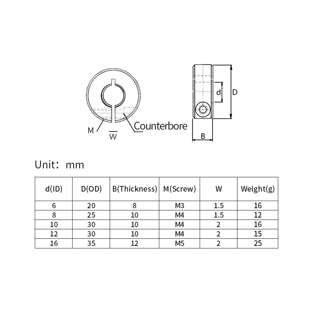

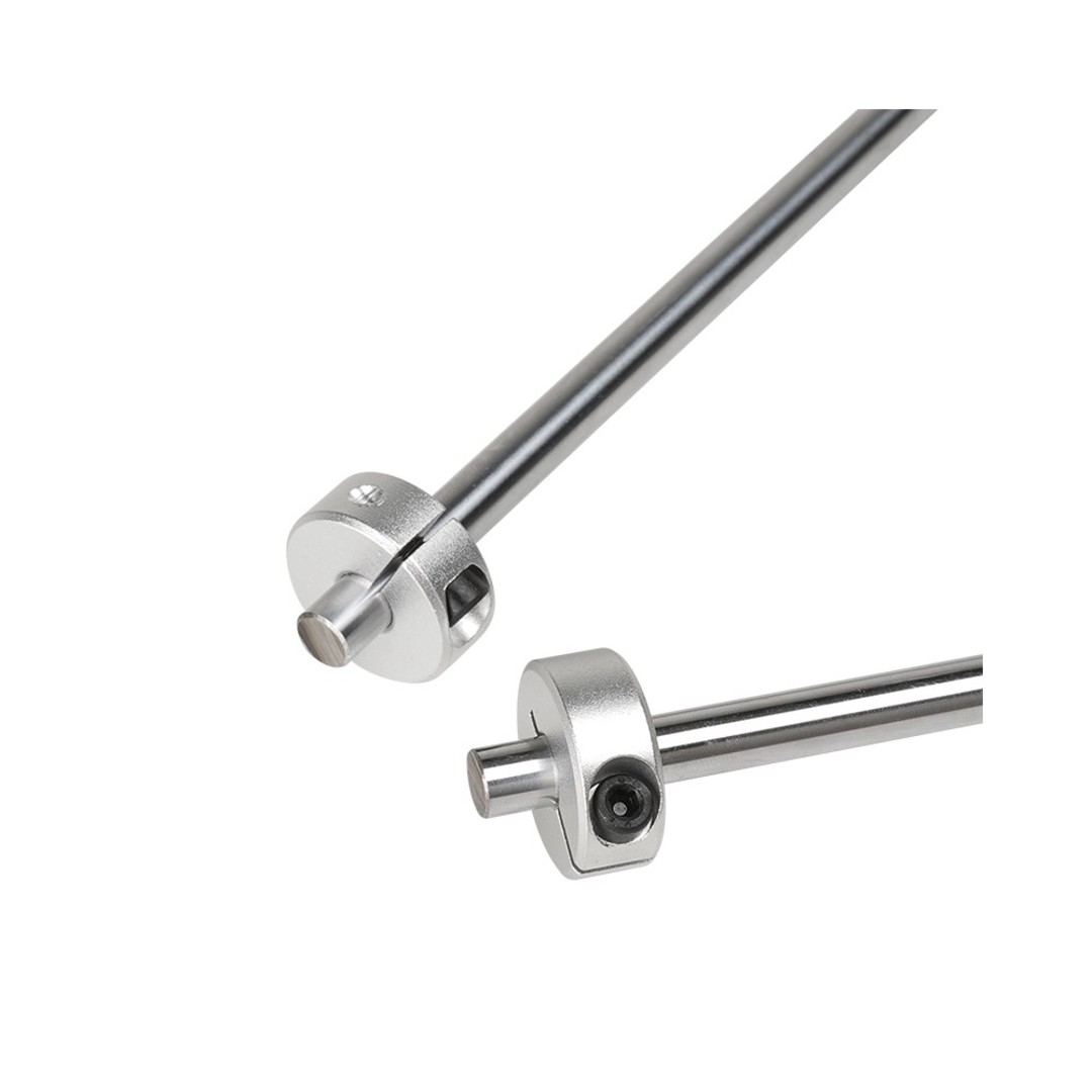

"Van egy olyan félelmem hogy ez a spirálos kuplung tud kicsit "lengedezni" mert az orsó masik oldalát csak átengedtem egy 608-as csapágyon amiben nincs ötletem hogyan fixáljam."
A csapágy két oldalára rögztő gyűrűt kell rakni és nem fog sétállni az orsó a csapágyban [#kacsint]
