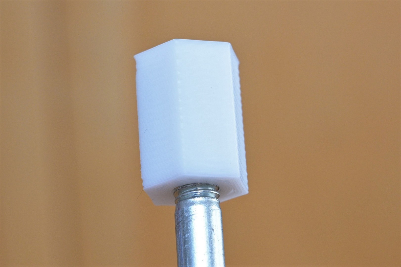

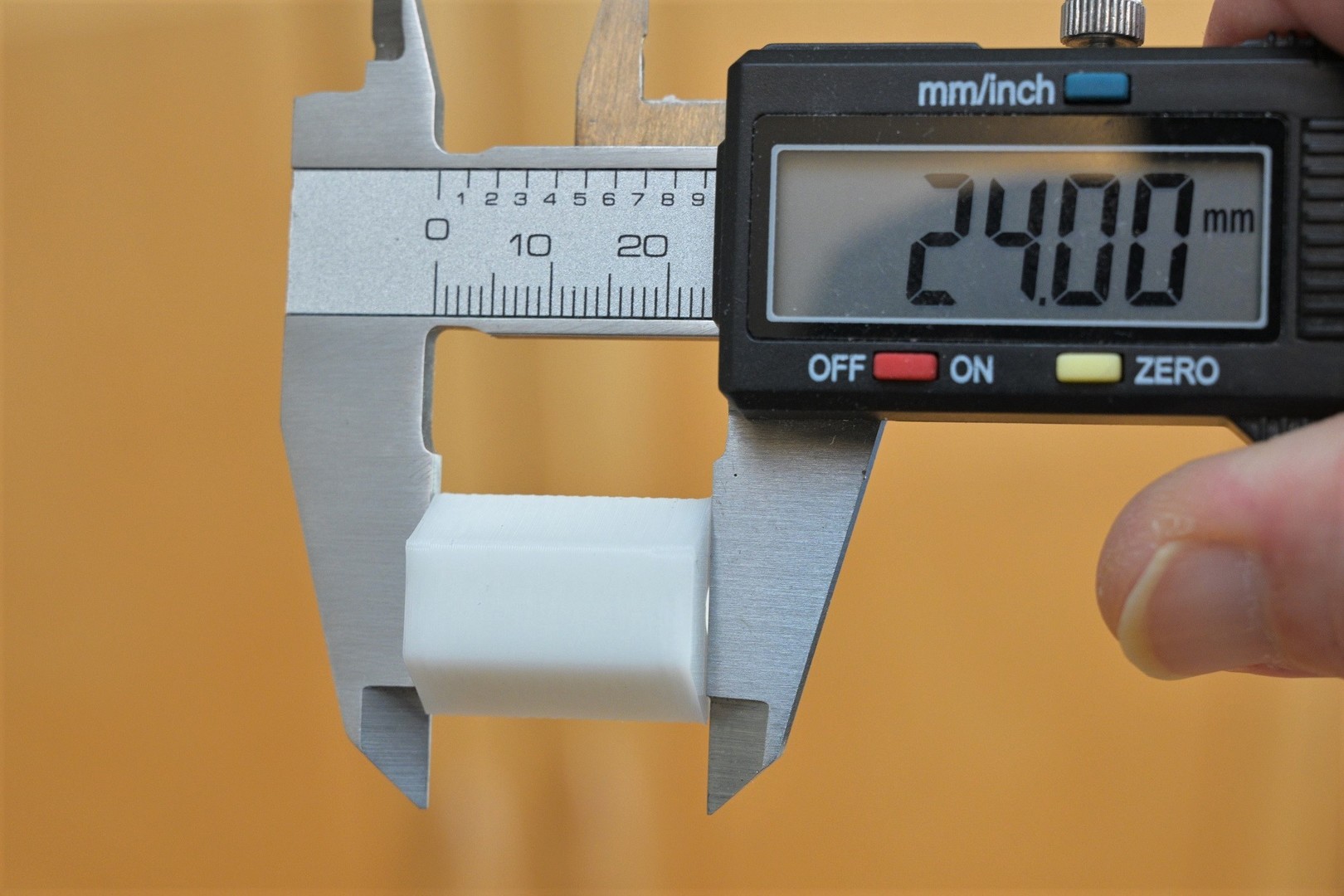

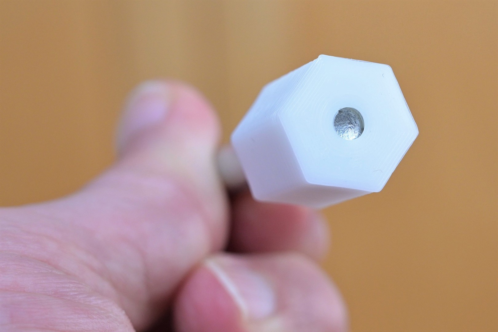

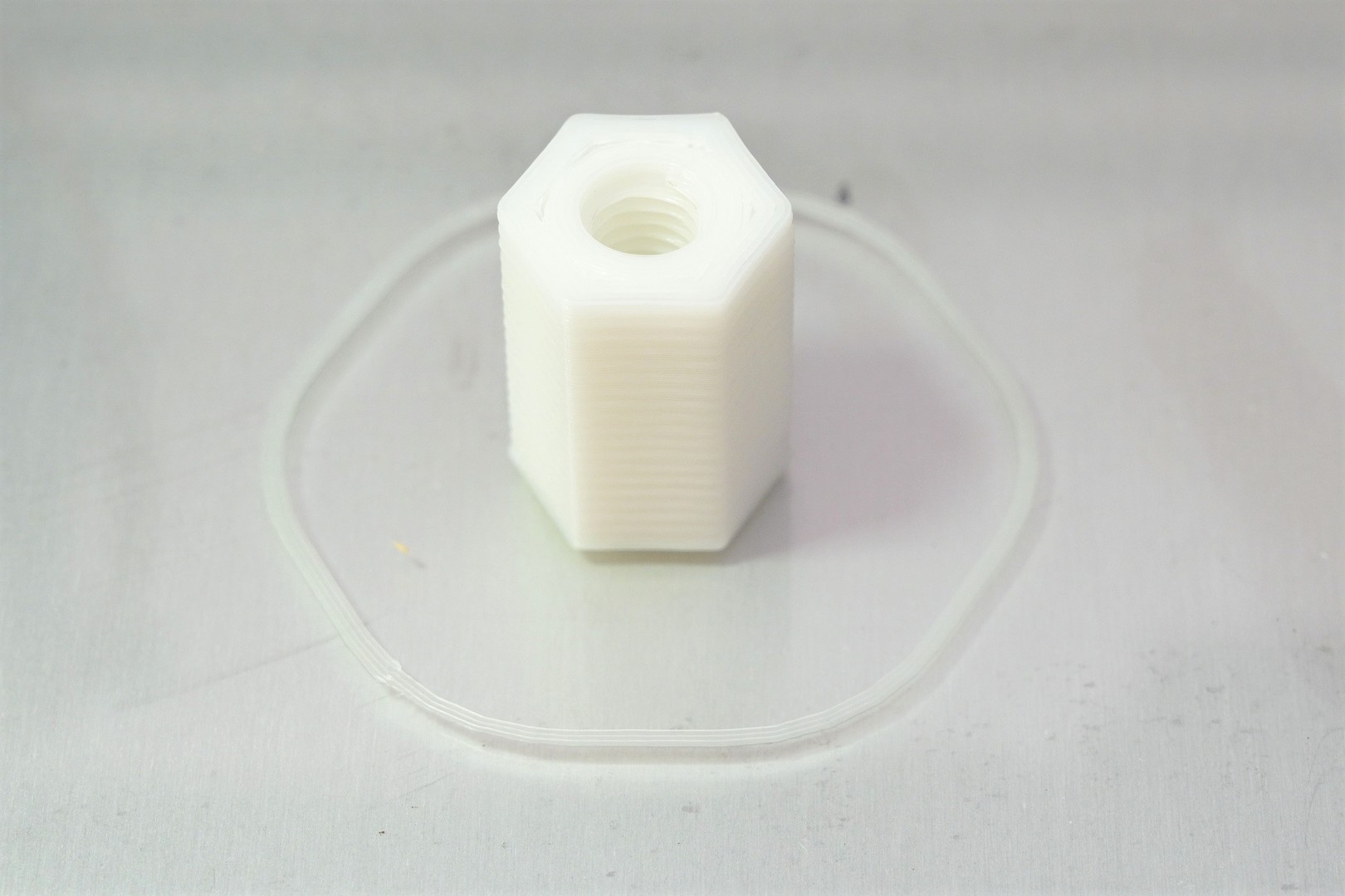

Az alábbi problémára keresek megoldást, de biztos van, csak Én nem ismerem.
Ha menetes alkatrészeket nyomizok, akkor honnét fogom tudni, hogy az anya rámegy az apára. Letöltöm a modellt szeletel, nyomtatom és a végén kiderül, hogy nem megy össze. A vízszintes kiegészítés ok ha külön csinálom az alkatrészeket, de mi van, akkor amikor egyszerre nyomizom őket. Olyankor nem jó mert egybe visz mindent.
Erre kellene valami ötlet.
Azt nehéz megmondani mi a hiba, mert sok mindentől függ. Az is lehet a baj hogy ha nem te rajzoltad akkor rosszul van tervezve, nem követi a szagbájakat. Az is lehet hogy valami probléma van a nyomtatóddal, rosszul van beállítva vagy valami más. Szerintem több részleteket kell írnod hogy segíteni lehessen.
Nekem ezekkel nem szokott problémák lenni, utoljára ezt a speciális anyát nyomtattam, de pontosan megy a csavarra. Saját tervem, én rajzoltam én jó lett első nyomtatás után. Csavart nem csináltam mert as nem kellett.
Viszont ha csavart is meg anyát is akarsz nyomtatni akkor lehet hogy a nyomtatás után át kell menni rajta menetvágóval, pláne ha a toleráns rossz. PLA az ragadós műanyag, nem olyan jó mint PTFE vagy POM, úgyhogy anyagtól is függ milyen jó lesz a vége.
zip0ji0se
Nem én terveztem, letőltött modellben van anya és a csavar is.
PET-G-ből nyomtatom, de majd az anyás részt újra nyomtatom. Hasznàlom a visszintes kiterjesztést. Menetmetszőt nem tudnék ráhajtani, mert finom menet van rajt. Ilyen méretű meg nincs itthol.
A gépemben 0.15mm eltérés van a tényleges mérethez képest xy irányban. Lehet ez most hátrány már neki. Majd pontosítani kell a lépéseken még egy kicsit.

Szeletelőbe méretre húzod pl az anyát +0.2...0.3mm nagydobra ezt szeletelő szeletelő tudja!
De optimalizálni sem árt ha van tört polygon a modelen azt ki javitod vele nem kap hülyét a szeletelő ha ilyen hiba van az stl-en pl ilyet tud a Netfabb![#kacsint]
