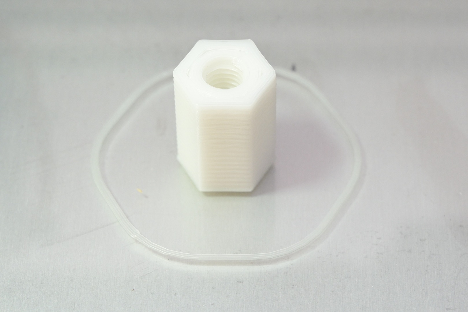

Igen, lehet hogy kevesen vagyunk auto-level használás nélkül, de szerintem azért mert mindenhol interneten mindenki azt használja és a kezdők azt hiszik anélkül nem lehet nyomtatni, vagy nincs tudásuk / türelmük kinyomozni miért kell. Én is így kezdtem, vettem és kipróbáltam minden falyta dolgot, de rájöttem a legjobb ha a csavart (illetve az anyát az asztal alján) kicserélem egy saját tervűre, és beállítom rendesen az asztalt. Ez már régen volt, azóta semmi más nem kell.

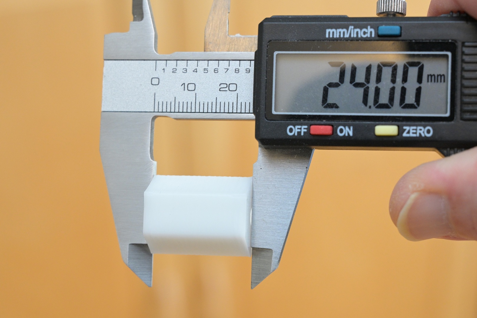

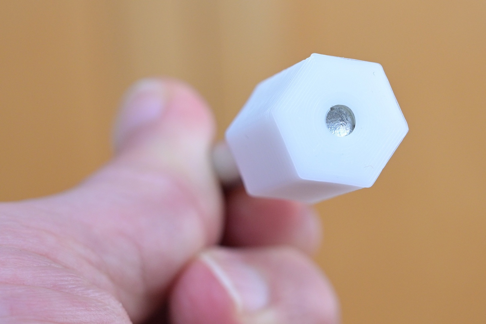

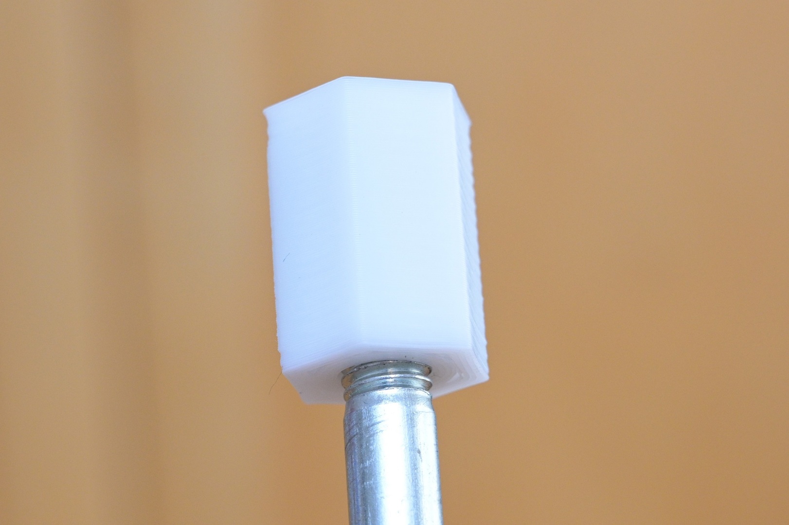

Ezt reggel csináltam. Passzol jó a 8 mm-es csavarra menet javítás nélkül, nem szorul, se nem lötyög. A magassága meg pontosan 24,00 mm, ugyan az ami a rajzon.
