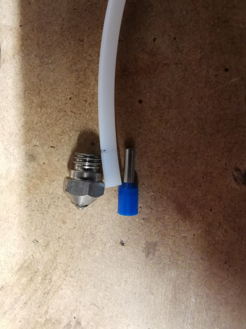

A tefloncső miatt még sosem volt dugulásom. Pedig van, hogy 260c fokon is folyamatossan használtam 10-12 órás nyomtatásokkal. Nem éget meg. A fúvóka hegyén is hitelesítettem a hőmérést de a fejbe lévő NTC is úgy válogattam bele, hogy ne legyen nagyon elmászva a hőmérés pontossága.
Itt egy kép is róla
