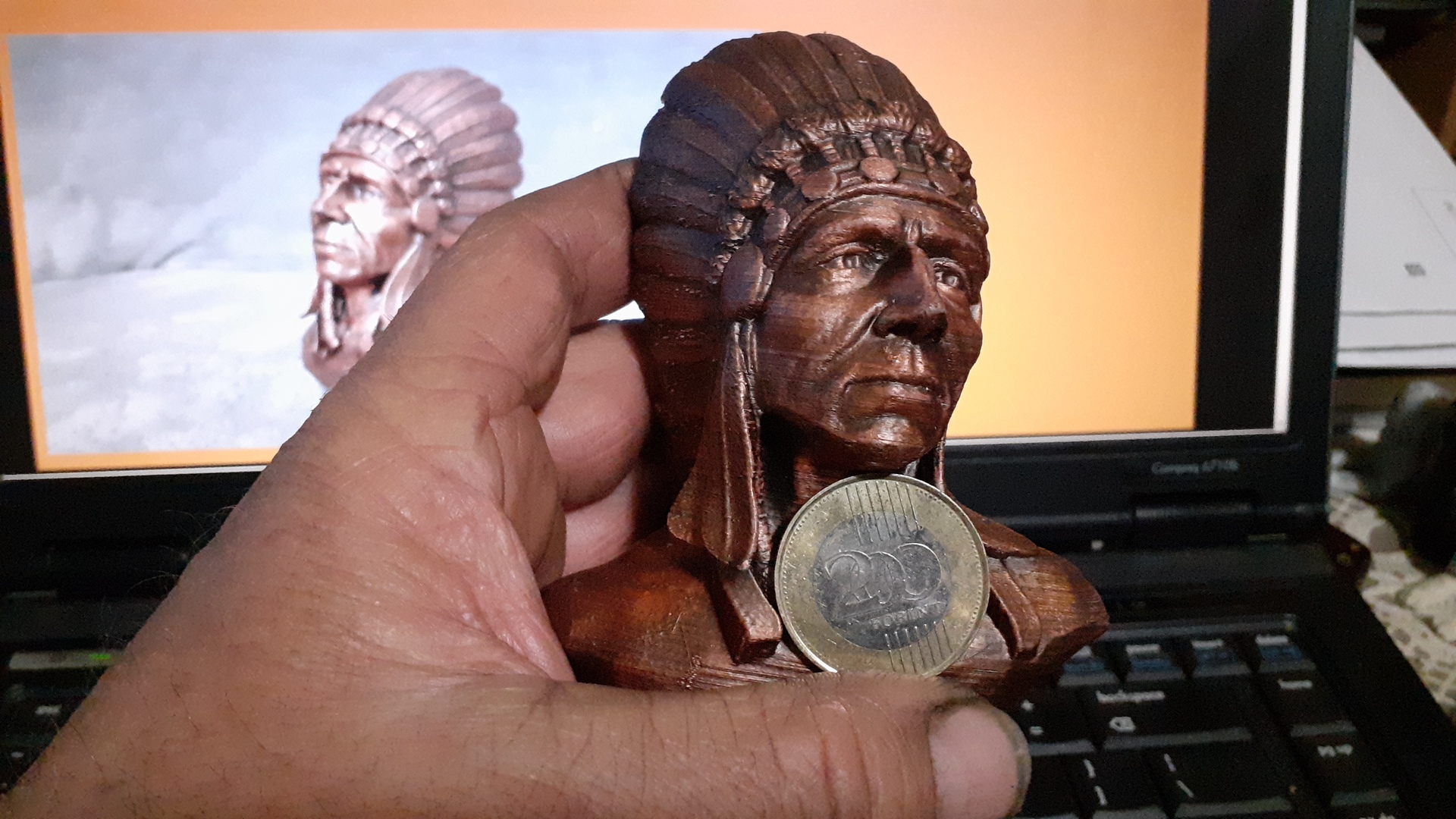

Ö a Körbetekint?
Legközelebb rakjál légy szíves egy 100Ft-ost a nyomtatás mellé, hogy érzékeljük a méreteket. [#taps]
Kétszáz is jó lesz? [#kacsint]
Faca van mihez viszonyítani UFF  [#eplus2]

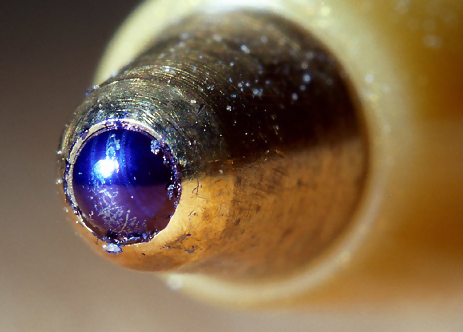

Ez Fehértoll [#nevetes1]
Ez meg golyóstoll [#eplus2]
