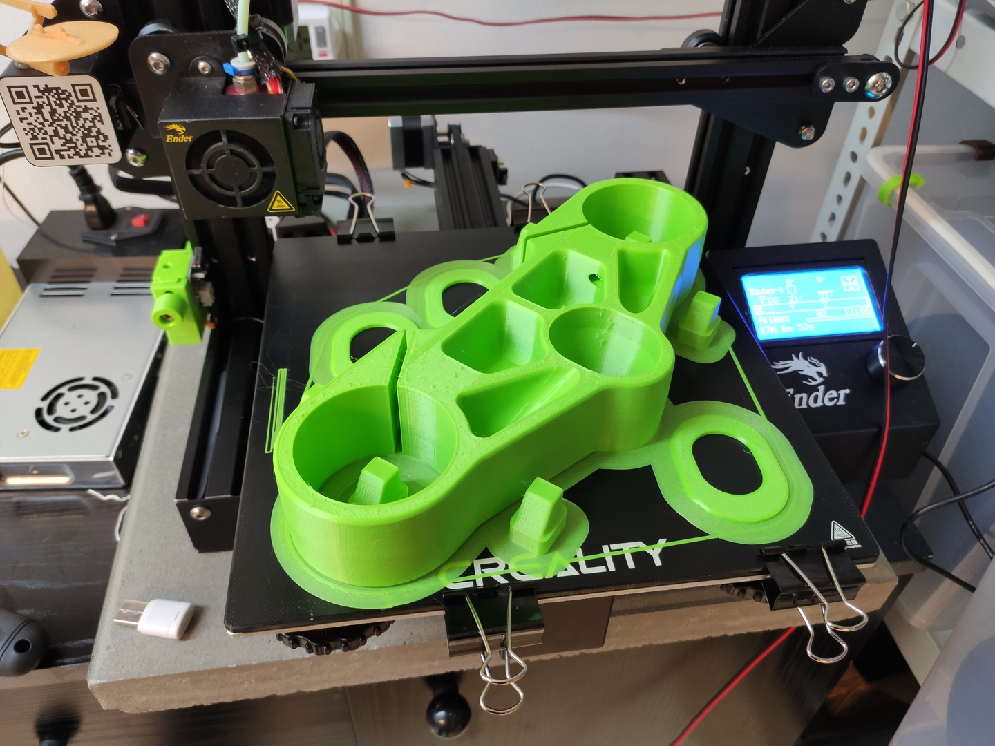

Na itt vagyok bajban, nem kalibráltam, mivel nem is tudom hol-hogyan tehetem meg. Azt beírtammekkora a filament, a fufóka, 0.2 mm-es réteg. Valószínű, valahol itt van a hiba. Mellékelten küldök egy képet.

Nem feltétlenül a kaibrációban van a hiba. A 4 rétegből álló külső fal rendben van. Ott én nem látok semmilyen problémát.
Lehet, hogy szeletelő beállítási probléma. A Curából a 4.8.x az utolsó verzió.
A kalibrálás amúgy nem túl komplikált. A filamenten fel kell jelölni egy ismert hosszt mondjuk 50mm onnan mérve, hogy befut a szál az extruderbe. Majd PC-ről USB-n keresztül vezérelve fel kell fűteni a fejet aztán egyesével ki kell adni a következő parancsokat:
M83
G1 E50 F50
Az első "nullázza" az extrudált mennyiség értékét a második meg 50mm filament extrudálására parancs. Ha pont a jelölt mennyiség tűnik el az extruderben akkor jó a beállítás. Ha nem akkor módosítani kell az firmware-t vagy ha ezt nem szeretnéd akkor a mennyiséggel lehet játszani. Nyilván a ha 50 mm helyett csak 40 mm ment az extruderbe akkor valami nagyon nem jó. Ekkora hiba esetén már mechanikai hibára is lehet gyanakodni. Normál esetben pér % lehet az eltérés. Mondjuk 100mm esetén csak 99 mm-t extrudál. Ez a módszer csak a hossz alapján kalibrál, ha a filament nem pontos akkor ott szintén lehet +-5% eltérés a mennyiségben ami már tuti látszik a nyomaton...

csak annyit tennék hozzá a témához, hogy ha a kalibráció során kijönne hogy rossz mennyiséget tol az extruder, akkor csak annyit kell csinálni, hogy ki kell adni még pár további g-code parancsot.
igaz az módosítja a firmware által használt alap értékeket, de azért nem egy firmware update ről van szó szerintem...
én ez alapján csináltam
https://all3dp.com/2/extruder-calibration-6-easy-steps-2/
szerintem tuti jó kis leírás... a lényeg ha az jön ki hogy nem jó a kitolt anyagmennyiség akkor sem kell megijedni, ha sikerült odáig eljutni, hogy számítógépről indítva tudsz g-code ot futtatni a gépen akkor a kalibrálás során is csak annyit kell, hogy kis számolgatás után pár további parancsot is ki kell még adni...
én amúgy ezzel csináltam:
https://chrome.google.com/webstore/detail/gcode-sender/ngncibnakmabjlfpadjagnbdjbhoelom?hl=en
Virbo

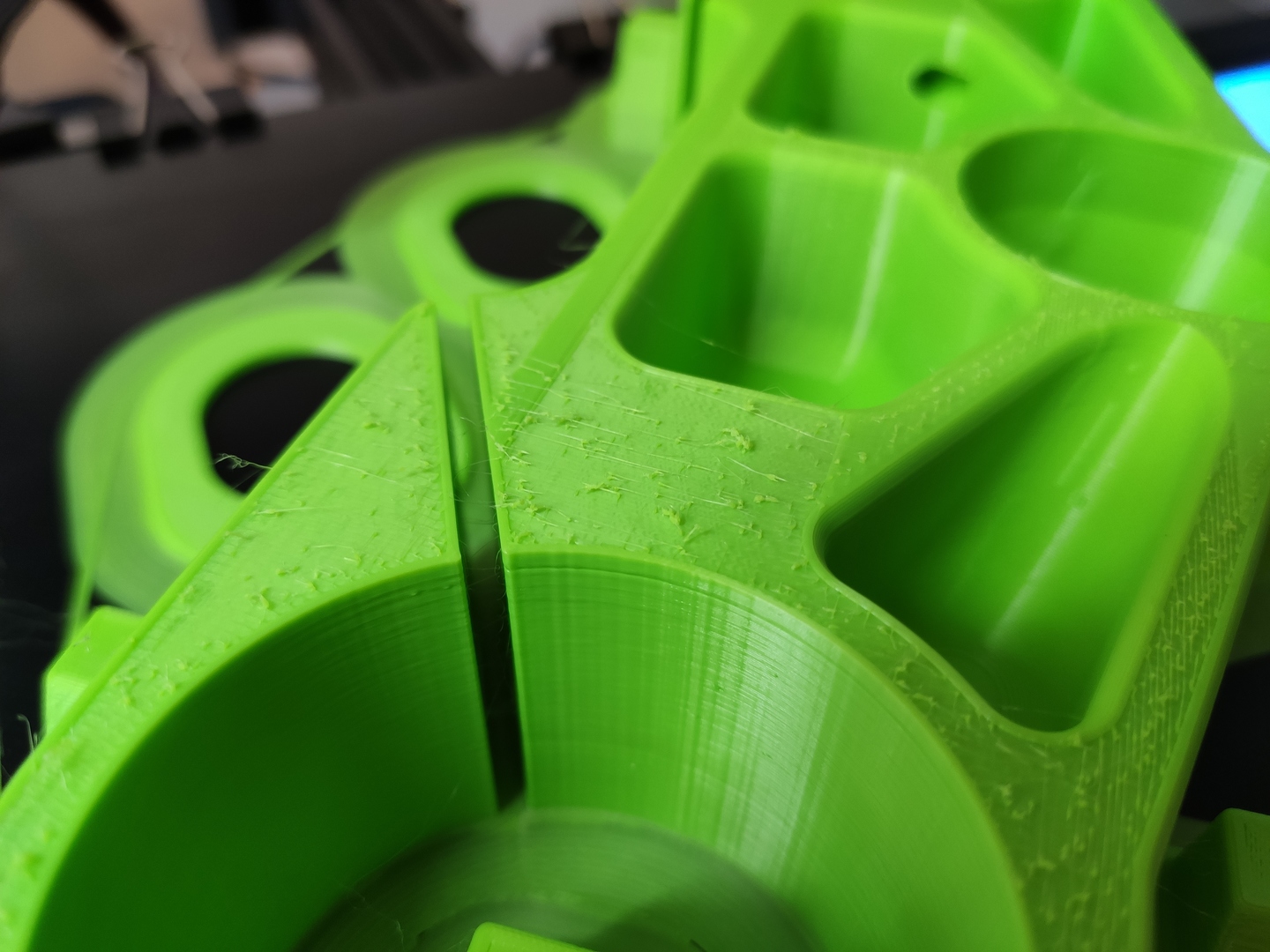

Nem a legjobb fotóalany ez a szín, de az alsó falrész nyák határánál lévő részen mintha átsejlene az alatta lévő réteg. Nem lehet hogy a fal is foghíjas?
IdézEz a módszer csak a hossz alapján kalibrál, ha a filament nem pontos akkor ott szintén lehet +-5% eltérés a mennyiségben ami már tuti látszik a nyomaton...
Pont ezért nem kalibrálom behúzott filament hosszra az extrudert.

Na megtörtént az első komolyabb nyomtatásom, mondhatni kihasználtam az alapterületet. Cirka 20 órás nyomtatás.
A tökéletes minőség nem volt annyira szempont, úgyis csak "odanézem hogy fér el" modell lesz.
Természetesen a filament megszivatott, szerencséjére csak az utolsó pár rétegnél akadt el... [#csodalk]
Motor villahíd?

Igen, ennyire látszik?
