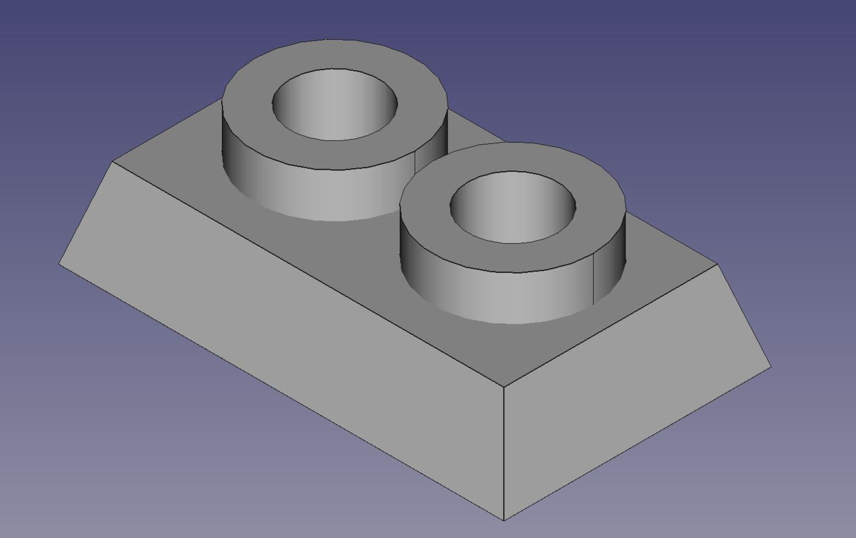

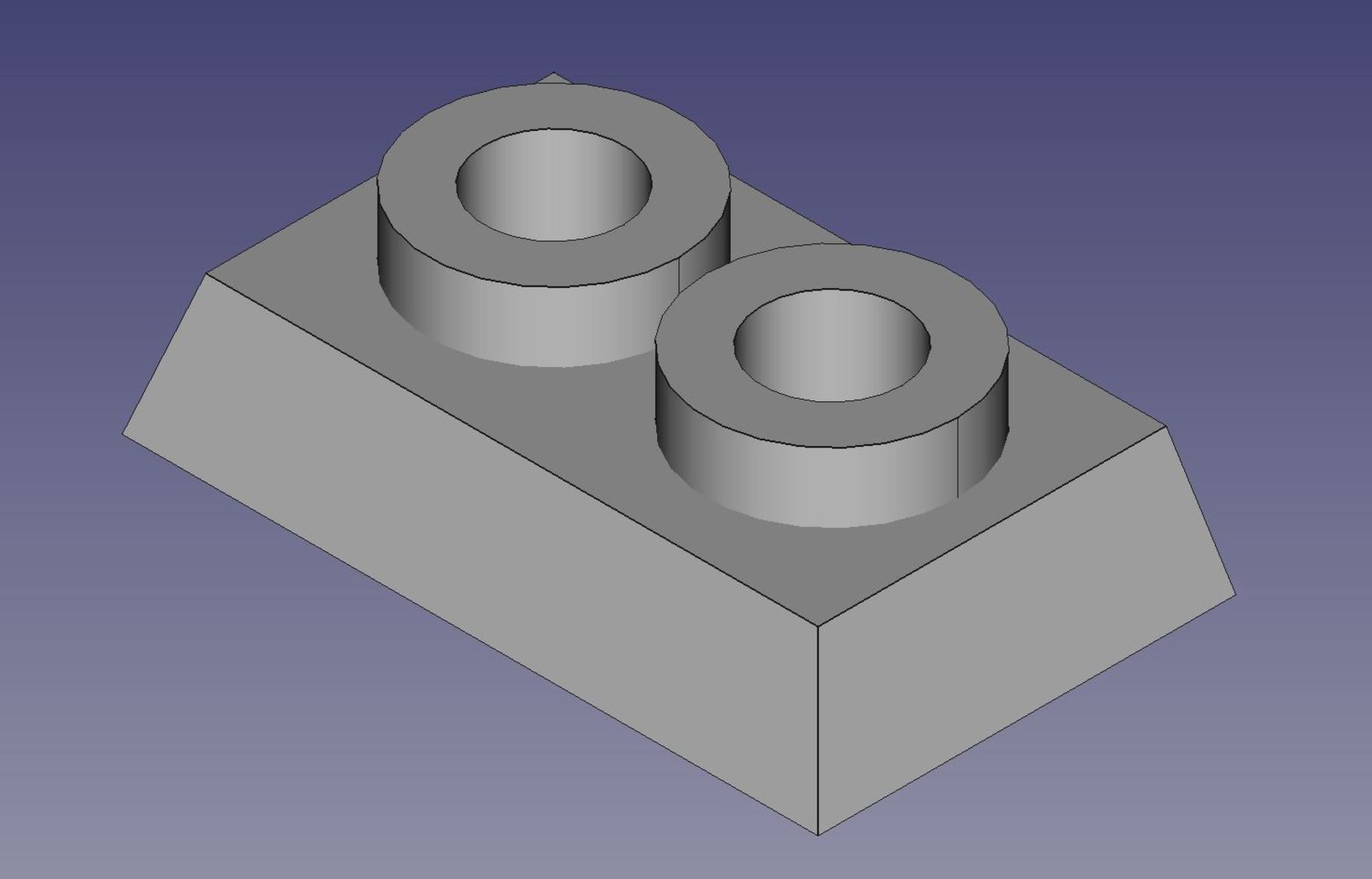

A FREECAD-ban terveztem meg az alkatrészt, de nem találom arra a megoldást, hogy az oldalakat ferdére vágjam. Olyan legyen, mint egy csonkagúla. Mind a négy oldal más ferdeségűre szeretném (meg majd még az alját is). Szeretném, ha lenne segítő javaslat!

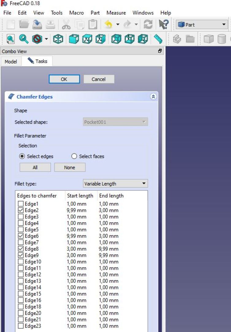

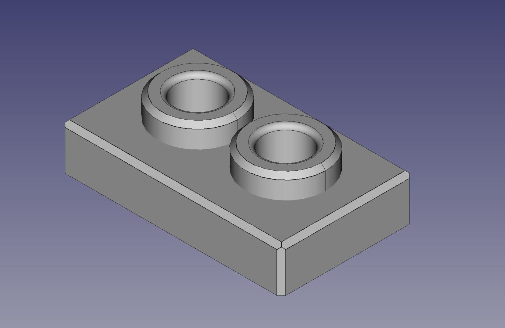

A "chamfer" beállítás kell. Nem tudom magyarul mi, mert én angolul használom. Csináltam egy példát, ha akarod elküldöm az FCStd fájlt, de nem tudom hogyan. Azzal tudnál játszani. Nem tudom méreteidet, azért nem ugyanaz.

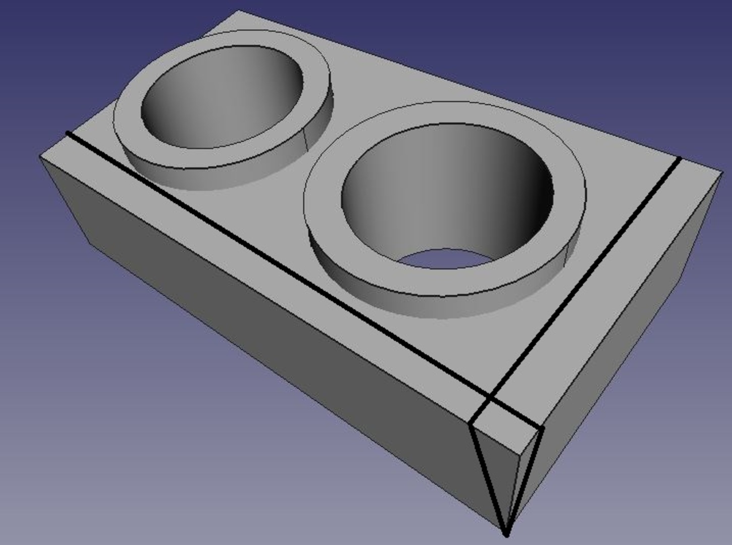

Ahogy Pisti21 ábráját nézem, ő nem 45°-os élletörést szeretne, hanem az oldalfalakat "bedönteni". A FreeCAD-et nem ismerem, de egy ilyen egyszerű testet a SketchUp-al érdemes megtervezni. Ott simán ki kell jelölni az élt és a move paranccsal elmozdítani. Viszi magával az összes kapcsolódó élt és oldalt.
sny33a3y5
Jól látod, az oldallapokat szeretném döntenin nem csak az élt lehúzni. A két oldalt azt kis mértékben a két végét sem egyformán.Szeretnék maradni a Freecad programnál, ebben próbálkoznék. Bitos ebben is valami egyszerű lehet a megoldás csak nem találom. Eddig ilyen dolgom még nem volt.
Azt legalább két különbözőn lehet intézni, egyik a "Pocket" forma rajzolás után (ez az egyszerűbb szerintem) a másik pedig a "Part" "Chamfer" alatt kell csinálni.
Ha nem sikerül küld el a méreteket és megcsinálom a Freecadon, mert ez egyszerűnek néz ki.

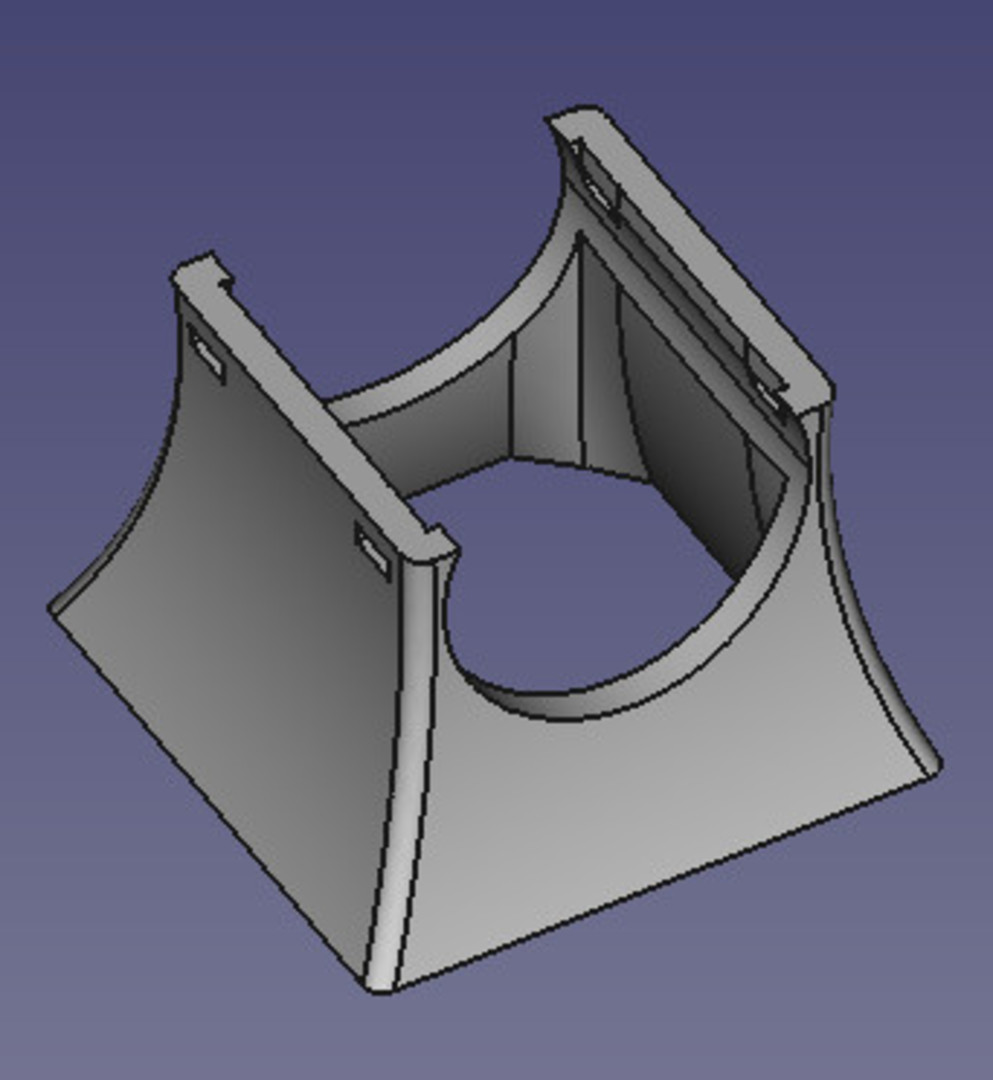

Én a "loft" funkcióval csinálnám meg. Ez a "part" felületen található meg a FreeCAD-ban. Két rajzot (sketch) kell gyártani a megfelelő távolságban és a loft összeköti őket és kitölti anyaggal, ha úgy kofigurálod. Az egyik rajznak nagyobb területűnek kell lennie, a másiknak kisebbnek.
A mellékelt képen 3 sketch-ből van egy test gyártva, majd még 3 sketch-ből még egy loft és a kettő kivonva egymásból.
Ha valakit bővebben érdekel gyárthatok oktató videót loft témában.
Lépésről, lépésre...

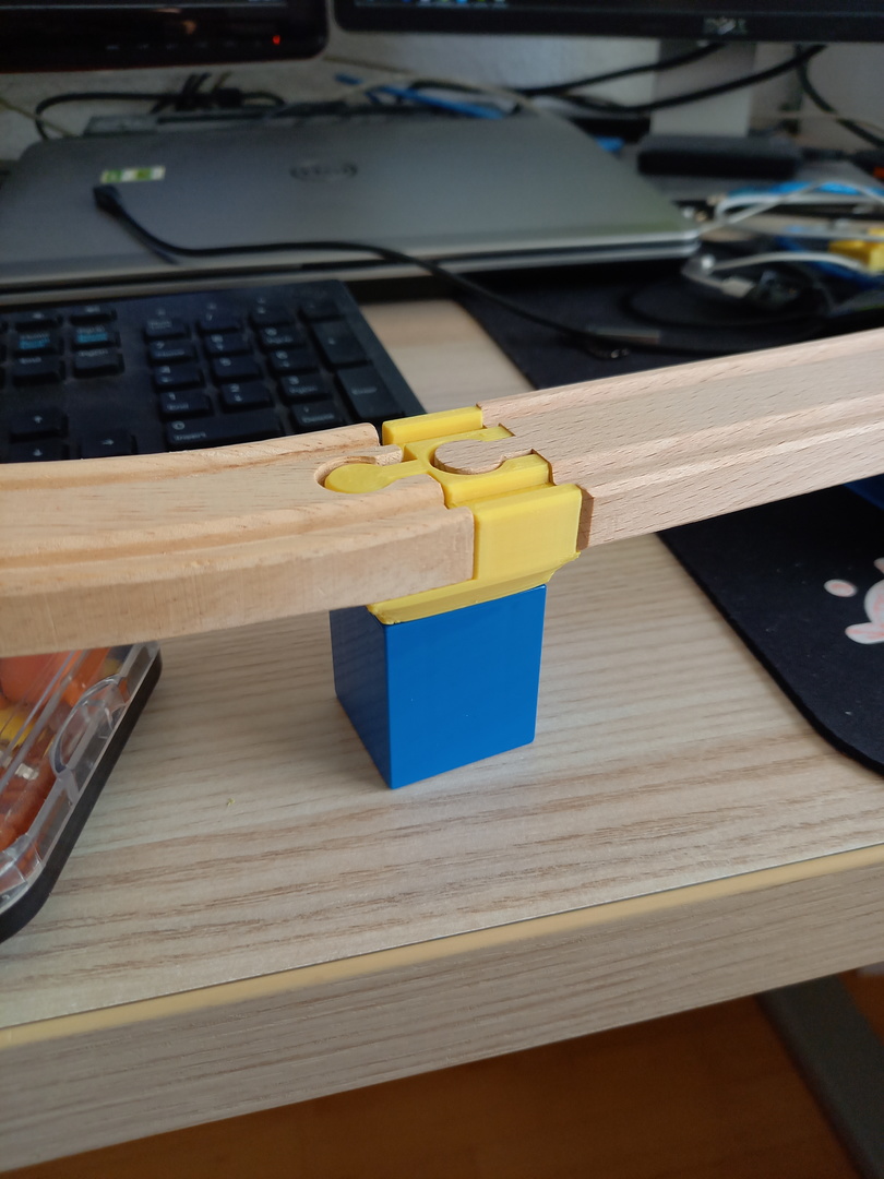

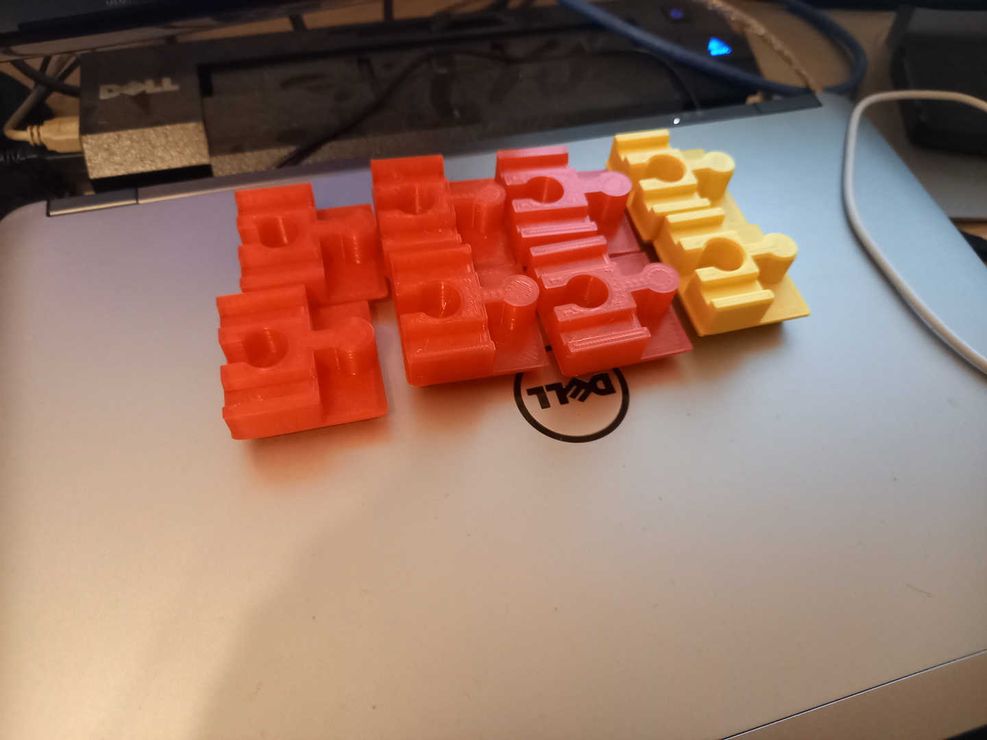

Megrendelésre csináltam pár darab duplo - ikeás favonat elemet. Aztán persze a gyerkőcöknek is kellett csinálni a duplo-hoz golyópályát.
xmkwac9
Ez a duplo-vonat adapter nagyon ötletes! Ilyet én is nyomtatok a gyerekeknek.
